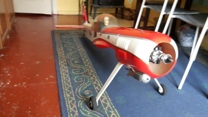

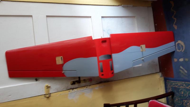

Drodzy Koledzy,

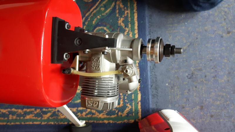

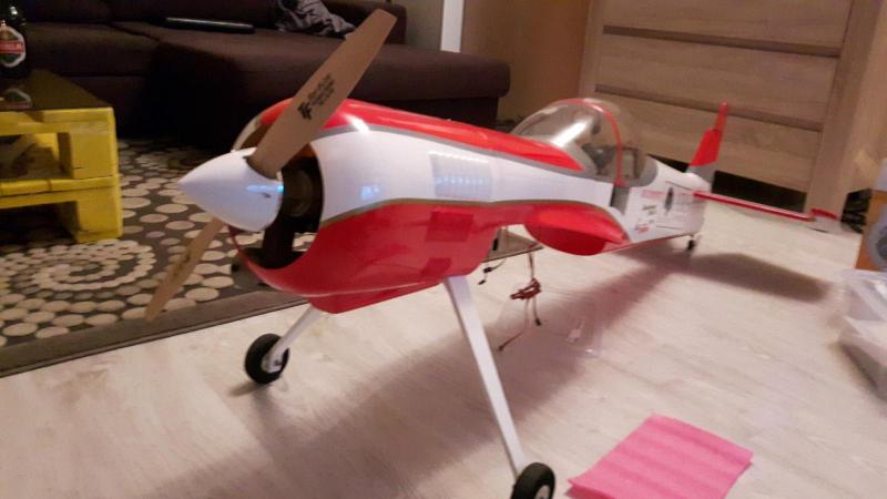

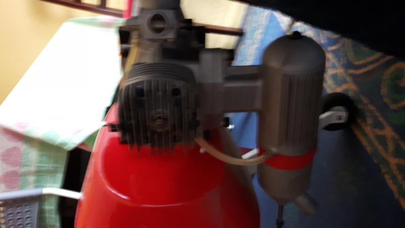

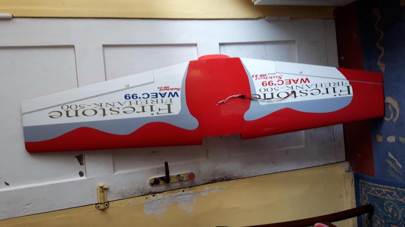

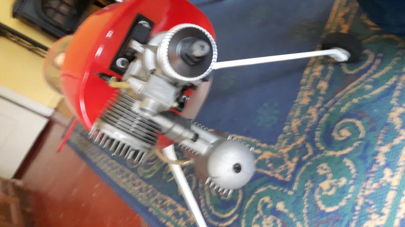

Miałem opcje kupienia modelu SU-31 długość 1560mm rozpietość 1760mm.Model jak nowy przewisial ok 5 lat nigdy nieużywany. Silnik nowy osmax 160fx sprzedający mowi ze jest zalany oryginalnym olejem(czy to forma zabezpieczenia czy to silnik czterosowowy?} , serwa nowe futaba 3010s, na gazie jakiś hitec. Serwo steru wysokości i prawej lotki srasznie zamula.tak pyka i strasznie wolno się obraca. Czy może to być skutkiem tego ze staly długo nie używane? Czy po rozkręceniu ewentualnym przesmarowaniu jest szansa na poprawe?

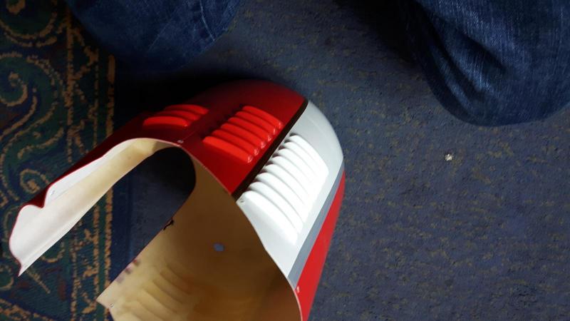

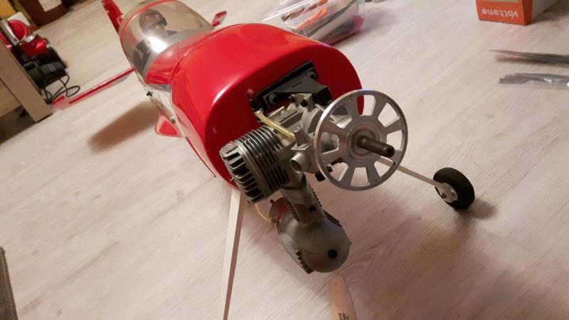

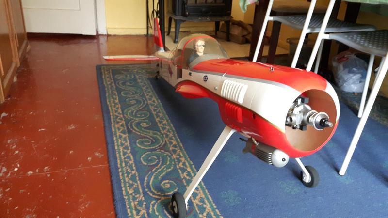

Czy wie ktoś z Was co to jest za producent?  Jakie śmiglo do tego modelu było by najlepsze? Czy 15x13 , 15x12 będzie ok? A!  na Ostatnim zdjęciu widzicie maske, Czy otwory w wylotach powietrz powinny być powicinane?   Jak myślicie ile może być warte takie zestawienie?
Pozdrawiam serdecznie.
Oni widzę że kolega nie ma zielonego pojęcia. Ten silnik jest dwusuwowy a zalany jest olejem After Run Oil czyli specjalnym środkiem konserwującym. Śmigło maksymalnie wielkiej średnicy że względu na charakterystykę modelu i wielką maskę, poszedł bym w 18" x 6" lub 18" x 7". Serwa o których piszesz do wymiany. Nie ma opcji żeby że starości zamulały i jaka kolwiek konserwacja je uratowała. W sklepach serwa też na półkach przecież leżą.

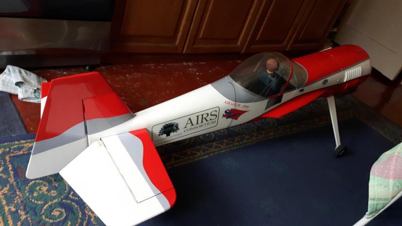

Oj nie zachwycałbym się tym modelem - to Chińskie cm-pro z laminatem z żywicy "ryżowej" ;) po prostu da się tym latać ale nic więcej..... słaby porofil płata - proporcję pod półmakietę a nie akrobata a jaość podwozia i kadłuba taka że lądować delikatnie - bo bedzie pękać i kruszyć się..... ładnie wygląda i tyle
Na dzień dobry do otwarcia za pomocą dremelka są otwory wylotowe z maski (żaluzje) oraz zrobienie właściwego kanału przepływu powietrza dla silnika. Przy obecnym rozwiązaniu nie wróżę silnikowi długiego żywota...Serwa w skrzydle spięte są na Y-kablu - pozbądź się tego i wepnij osobno do odbiornika  - będzie łatwiej to wszystko poustwiać.

Śmigło tak jak radzą koledzy - jak największa średnica i mały skok.

To raczej nie jest CMPro.Nie ten kształt maski z przodu i z tego co pamiętam tamten był konstrukcyjny ,nie laminatowy.
To Cmpro na 100% było kilka modeli w tym rozmiarze z kadłubem laminat - mam jeszcze resztki takiego na strychu - znajomy się z nim męczył

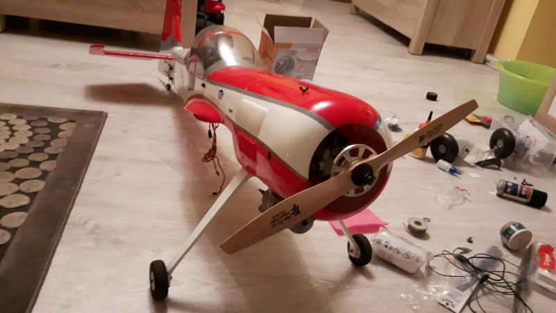

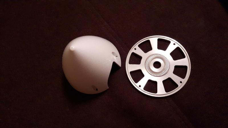

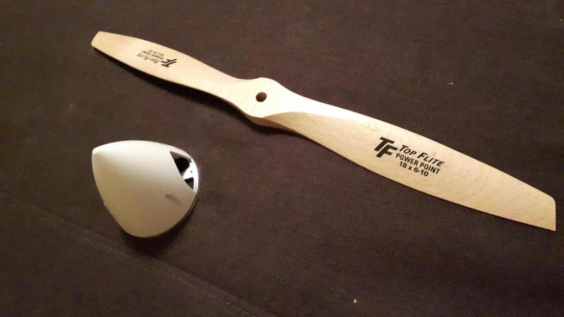

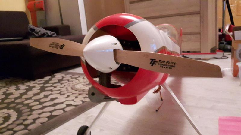

Witam kolegów. Przy okazji montażu smigla i stożka mała aktualizacja. Kołpak 82mm(nie za mały)? Śmigło 18x6-10 eflite za jedyne 29.99;) co oznacza -10? Łukasz jeszcze go nie ważyłem. Na dniach uaktualnienie o tą informację. Mógłbyś powiedzieć coś więcej o tunetu przepływu powietrza dla silnika w tym modelu. Jak go zaprojektować poprowadzić.. pozdrawiam.
Witam kolegów. Przy okazji montażu smigla i stożka mała aktualizacja. Kołpak 82mm(nie za mały)? Śmigło 18x6-10 Topflite za jedyne 29.99;) co oznacza -10? Łukasz jeszcze go nie ważyłem. Na dniach uaktualnienie o tą informację. Mógłbyś powiedzieć coś więcej o tunetu przepływu powietrza dla silnika w tym modelu. Jak go zaprojektować poprowadzić.. pozdrawiam.
Nie dam sobie głowy obciąć ale to jest chyba śmigło o z podanym skokiem u nasady i na końcu, odpowiednio 6 i 10 cali.
Jeśli chodzi o kanały przepływu powietrza chłodzącego cylinder to wpisz sobie w google "RC engine baffling" i zaznacz grafikę - dostaniesz mnóstwo przykładowych rozwiązań, które dadzą Ci pojęcie o co chodzi.
