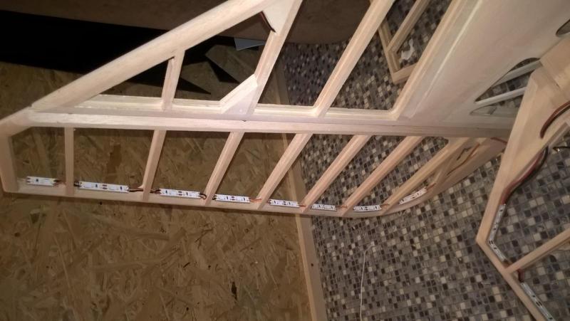

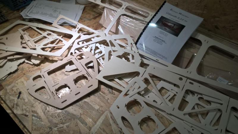

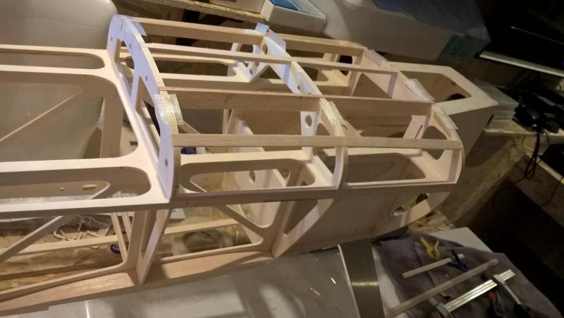

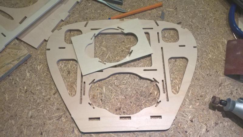

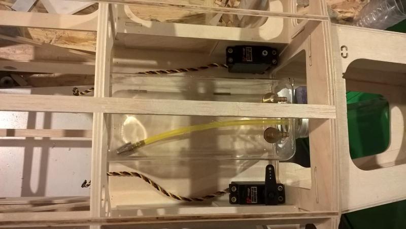

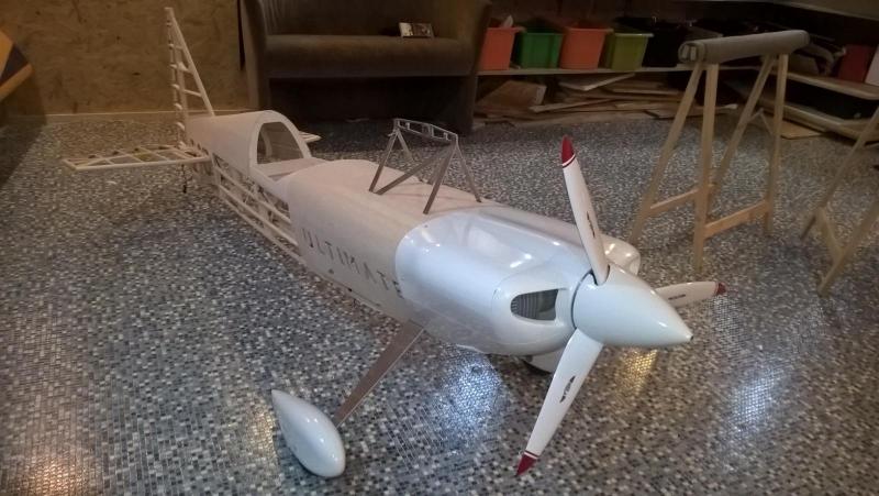

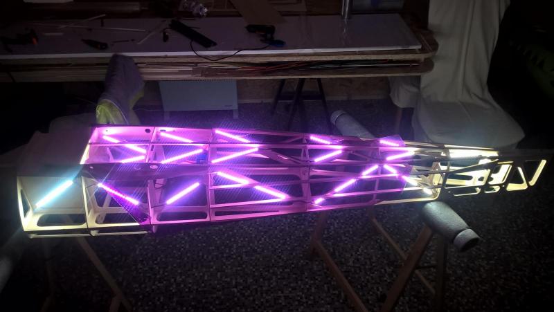

Zestaw kupiłem bezpośrednio od Bodo na jesieni zeszłego roku, ale musiał czekać w kartonie aż ponaprawiam to co narozwalałem w 2015. Trochę późno zacząłem budowę, ale może mimo rozpoczynającego się sezonu zdążę na czerwiec z oblotem. Co do zestawu to jakość materiałów super - balsa lekka, listwy proste i prawie wszystko do siebie pasuje. Model ma mieć charakter piknikowy ze specjalizacją  - loty nocne. Stąd planuję półprzezroczyste pokrycie i ledy wewnątrz konstrukcji.

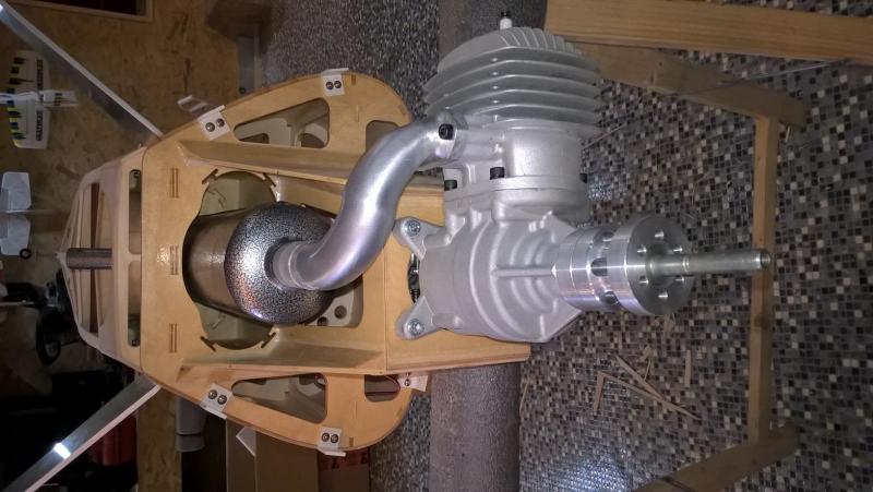

Pozostałe wyposażenie to ZDZ 90rvj, kanister z tylnim wydechem JMB, serwa Blue Bird wszędzie 28kg i na kierunek 35kg, odbiornik Jeti Central Box 200.

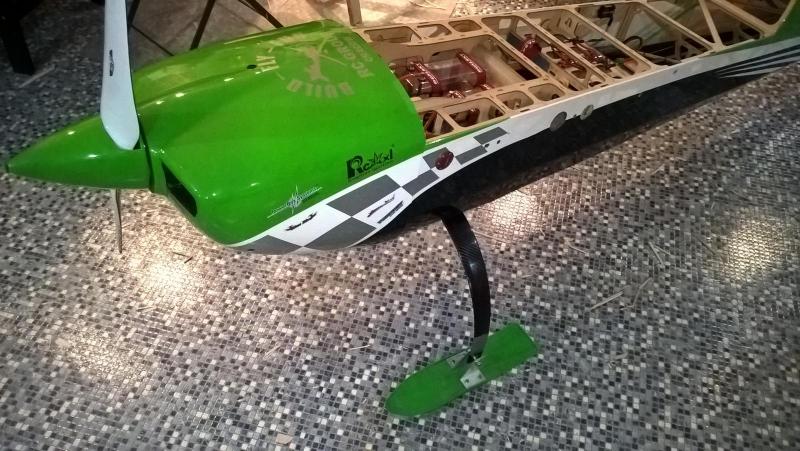

Postaram się publikować zdjęcie regularnie żeby było widać postępy. Na jednym ze zdjęć moje wymarzone oklejenie - coś w ten deseń będzie u mnie - czyli na wesoło:)

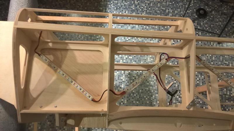

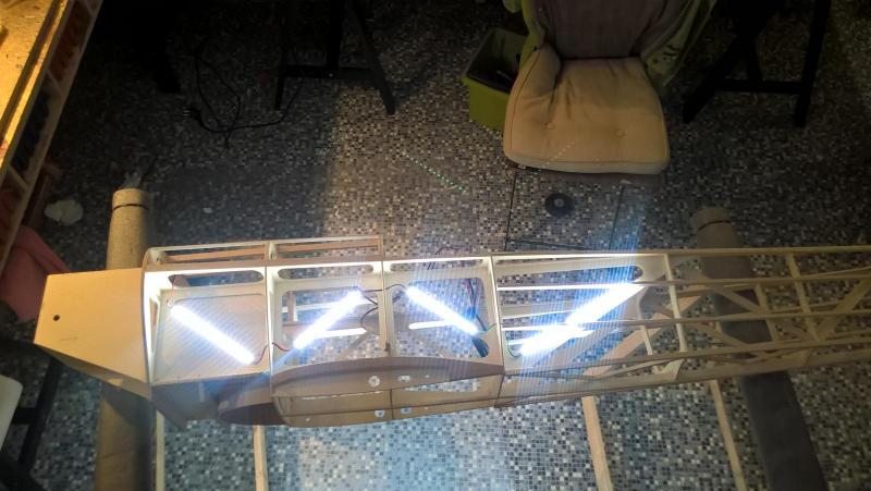

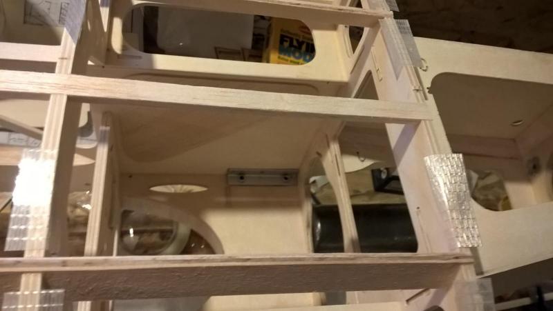

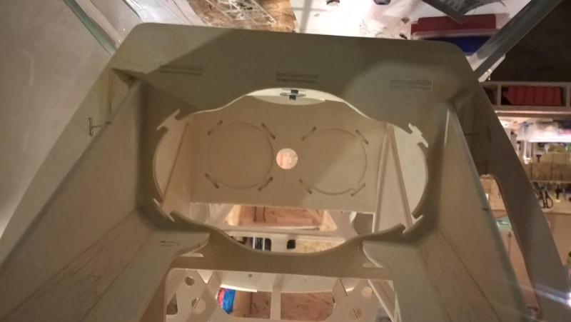

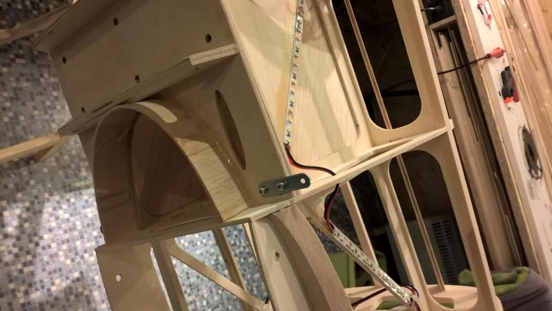

Piękny projekt i wykonanie, aczkolwiek ledy skierowałbym do wewnątrz, by podświetliły całą konstrukcję niczym lampion :)
Rozważałem różne opcje oświetlenia, i skierowanie ledów do środka oznaczałoby dużo światłocieni przy widoku z zewnątrz każdy jeden patyk oznacza cień po drugiej stronie kadłuba. W skrzydłach i statecznikach ledy nie będą świecić na zewnątrz - zobaczymy jak to wyjdzie.

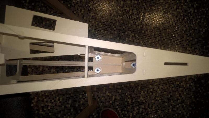

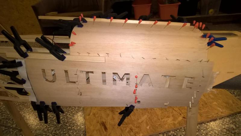

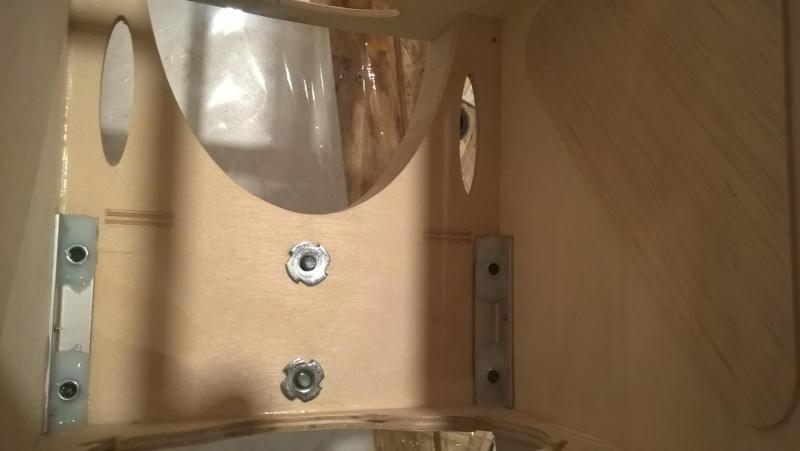

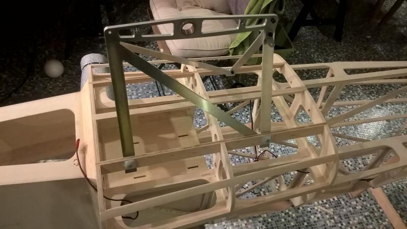

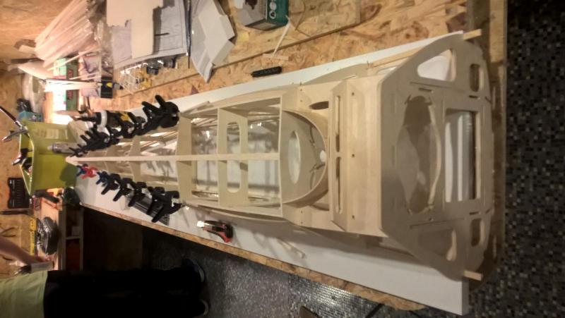

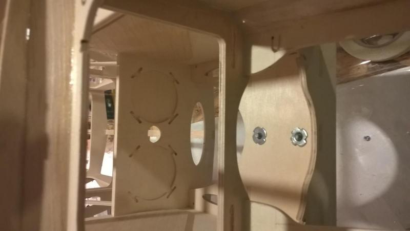

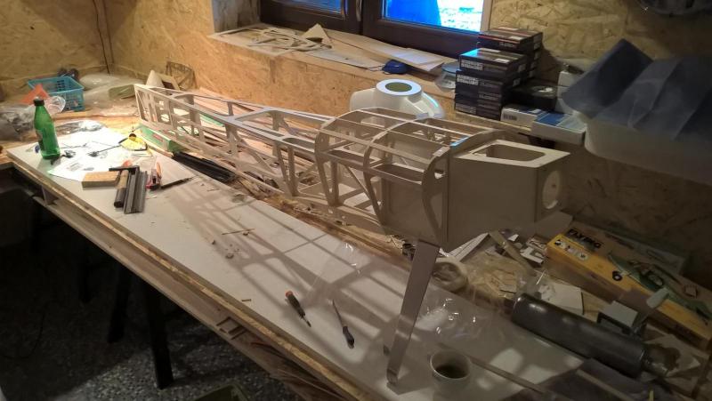

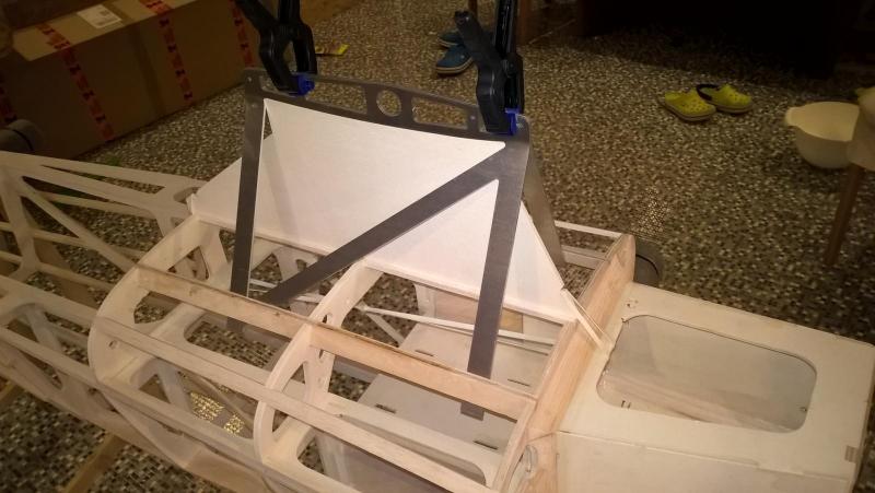

Oryginalnie wieżyczka płata jest na tym etapie montowane na stałe. Ja spróbuje dać sobie opcję na późniejszy montaż aby pokrycie góry balsą było łatwiejsze.

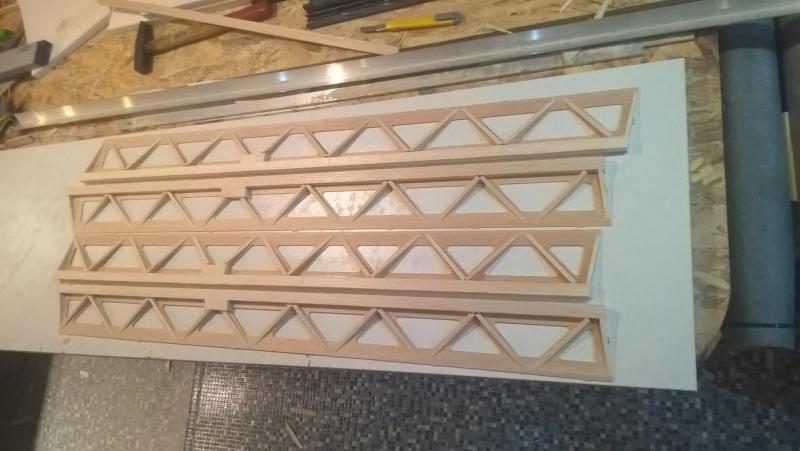

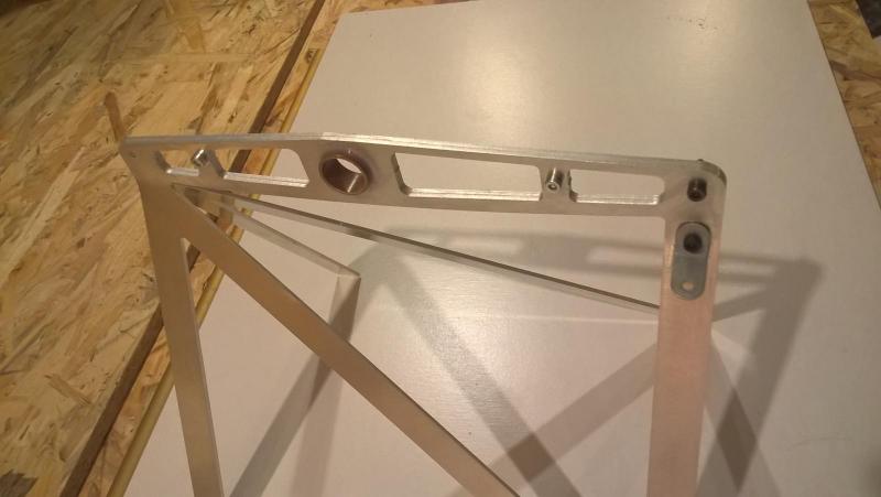

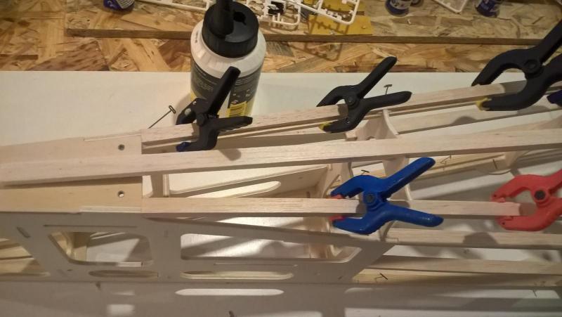

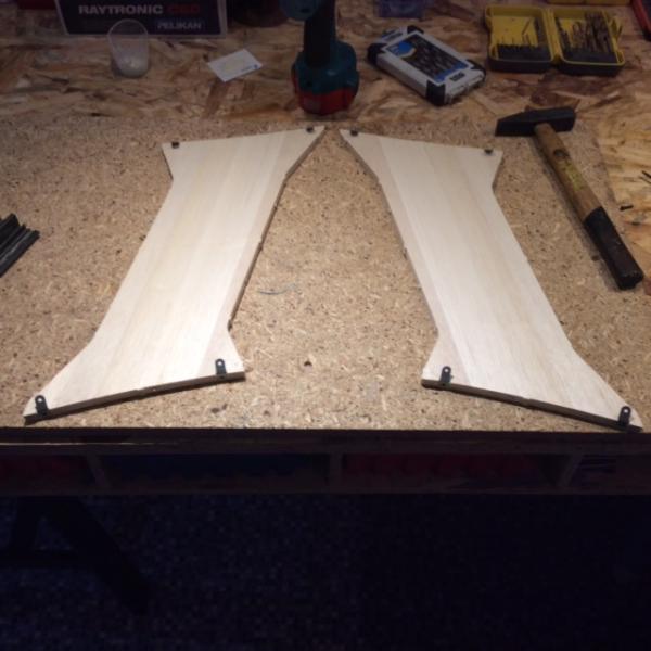

Jakie płaty, taka rurka. Zamiast solidnej rury są linki stalowe- one przenoszą obciążenia. Próby foliowe i mięsny jeż. Prawie mi brakło szpilek....

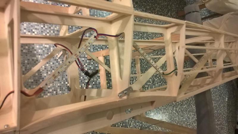

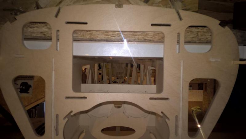

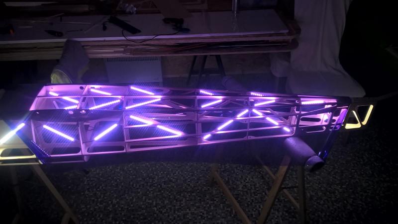

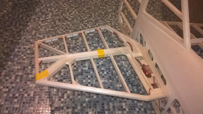

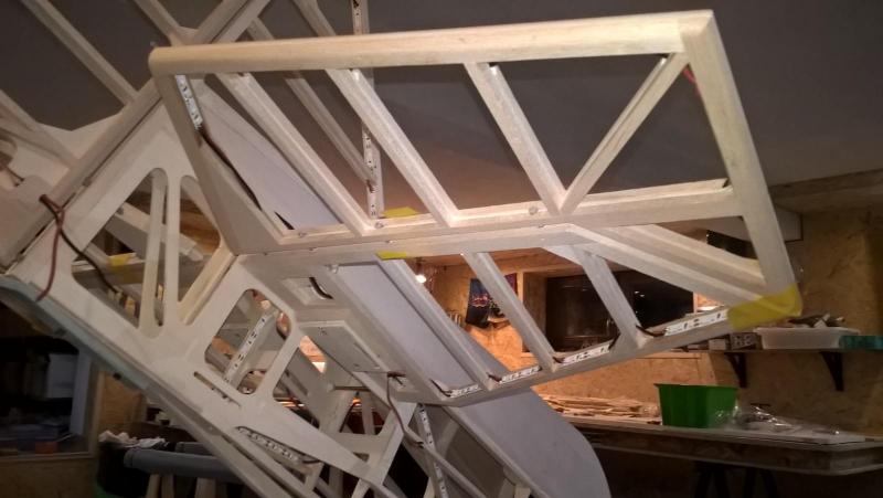

Odgrzewam temat bo i prace ruszyły z kopyta. Zostało mi jeszcze parę ledów do dolutowania, półeczki na elektronikę i kadłub skończony. Lada dzień zaczynam skrzydła.
Fajnie to wygląda. Jedna rzecz jednak trochę mnie razi - kable na zewnątrz zasilające LEDy w sterach. Może spróbuj przenosić zasilanie przez zawiasy - jeden zawias = jeden biegun. Musiałbyś sam takie metalowe zawiasy zrobić lub coś zaadaptować, ale widzę, że warsztatowo chyba nie byłoby problemu.
Mnie też ten szczegół denerwuje, zwłaszcza że andrzejkowanie spowodowało że kable idą górą sterów wysokości a nie dołem ????. Może to jeszcze zmienię...

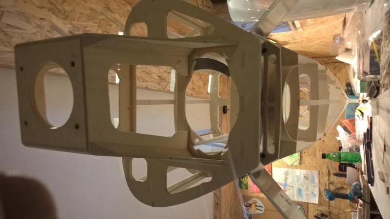

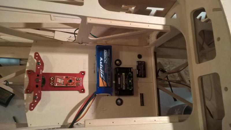

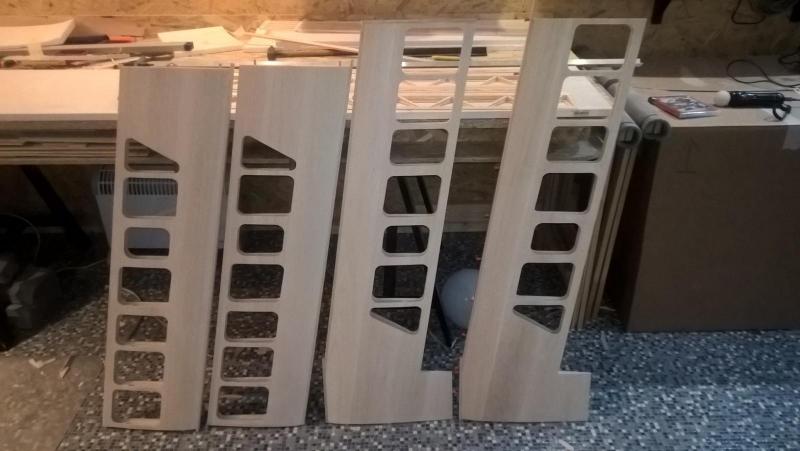

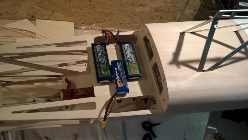

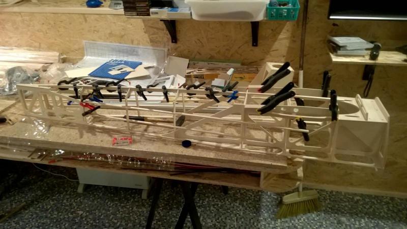

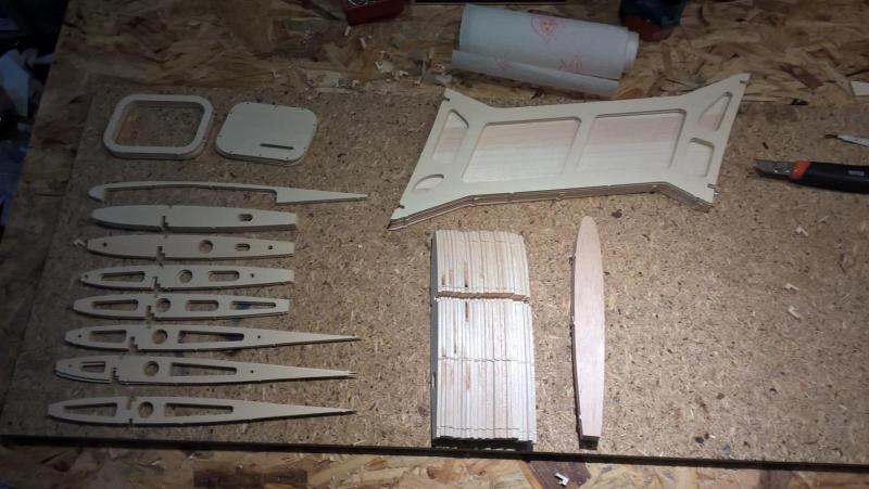

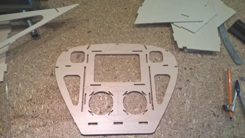

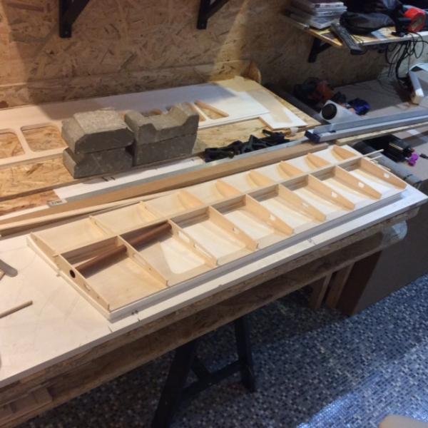

Wczoraj zrobiłem półki pod aku i elektronikę. Zacząłem też case study w temacie płaty. Będę musiał znowu przeglądnąć dostarczone z zestawem zdjęcia, które zastępują instrukcję.

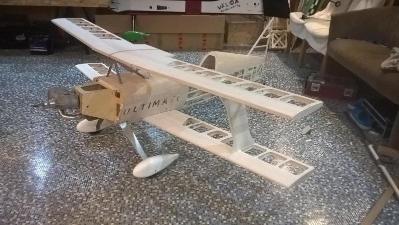

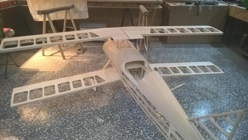

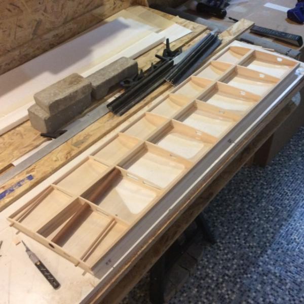

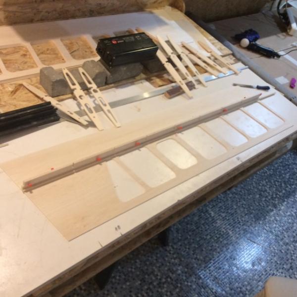

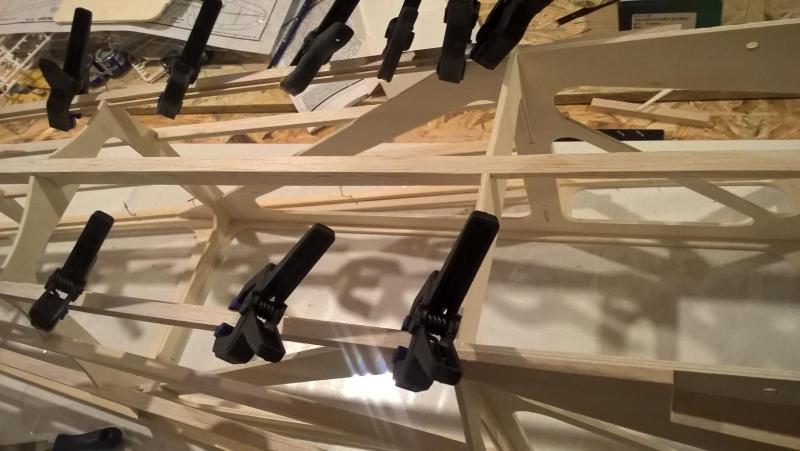

Załączam zdjęcia z montażu płatów - już jestem na etapie ostatniej połówki (ćwiartki), więc jest szansa na gotowość bojową na koniec stycznia!
Oj,oj już są "połówki", "ćwiartki" , a tu jeszcze nowy rok się zbliża ,a trochę później - "sześciu króli"   :D .
Ładna robota .

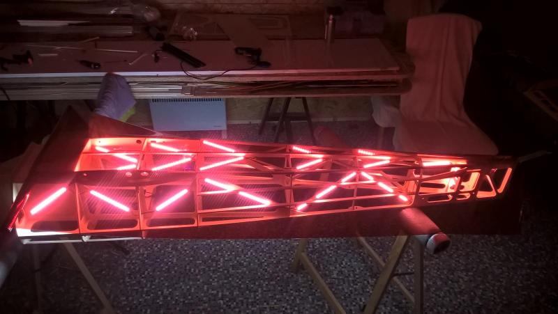

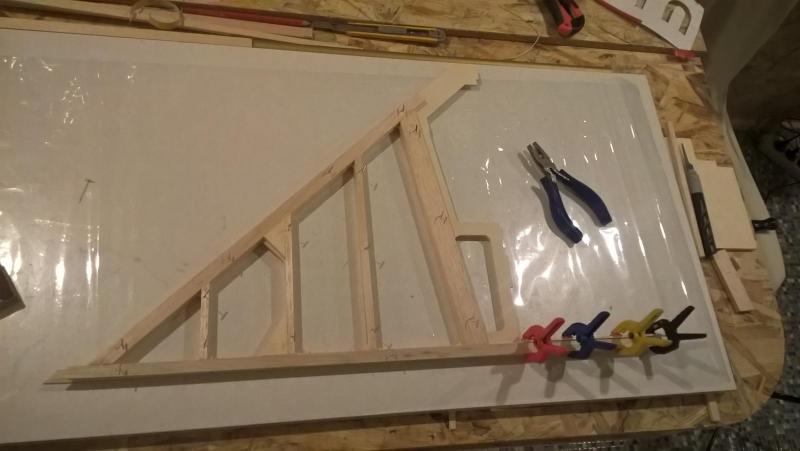

Fabryka skrzydeł i lotek pracuje pełną parą. Powierzchnie do których przykleję ledy pomalowane żywicą - jutro mozolne lutowanie.

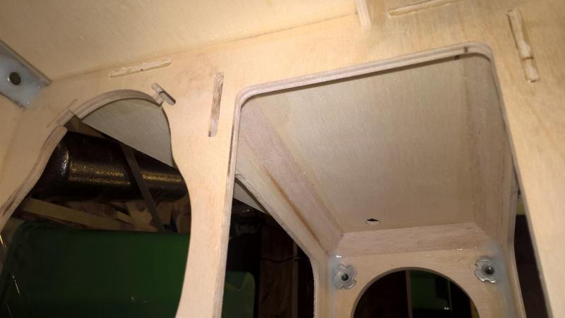

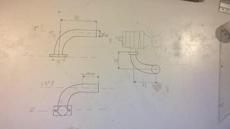

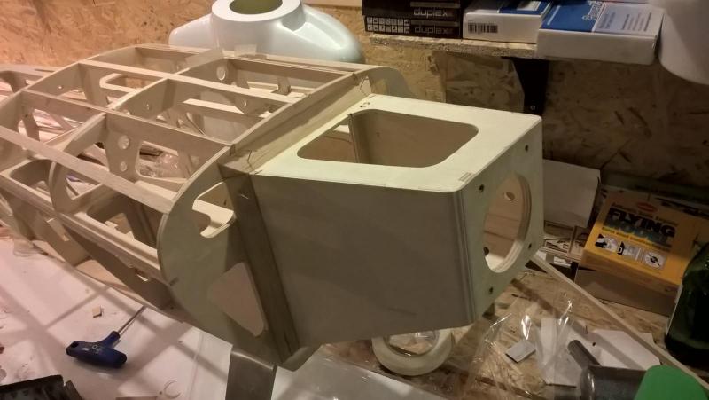

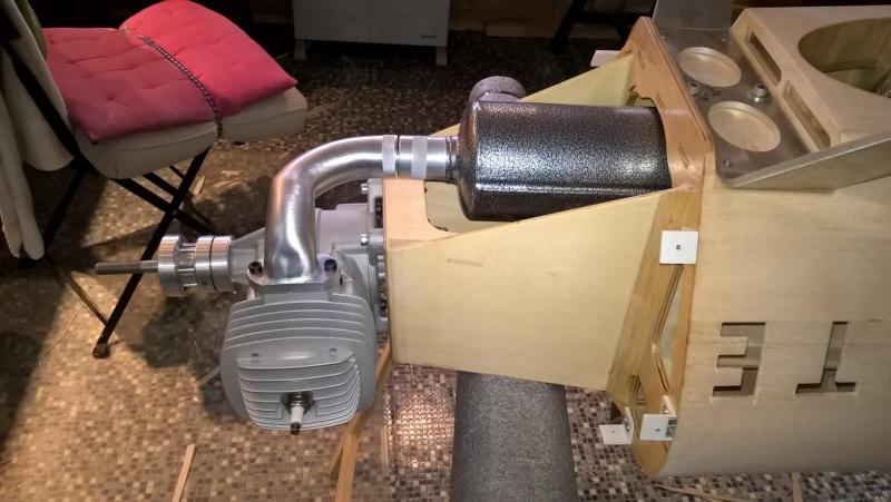

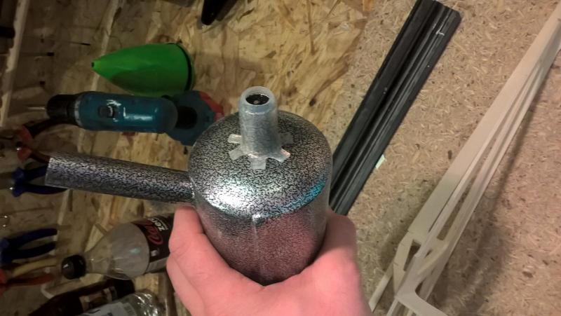

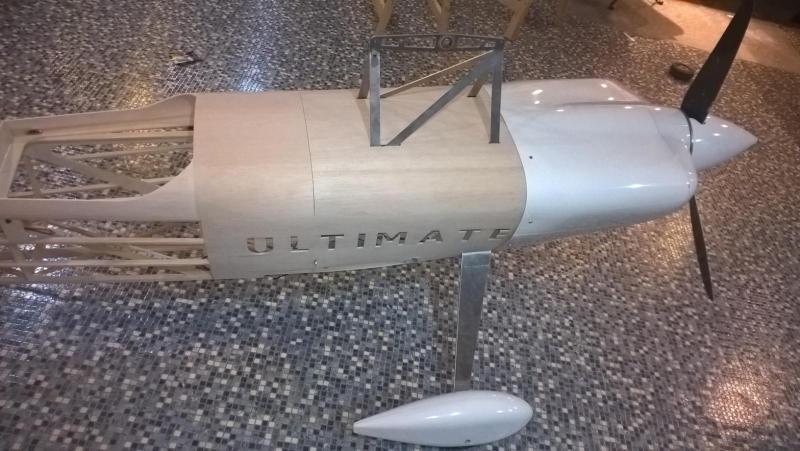

Trochę się bałem, że przeholowałem z osadzeniem tłumika i wykonanie kolanka będzie więcej niż trudne. A tu doszły mnie słuchy o firmie Alu-Nester ze Szczecina, która na podstawie mojego prymitywnego rysunku wyspawała mi ekspresowo takie cudo. Pasuje idealnie - POLECAM!
