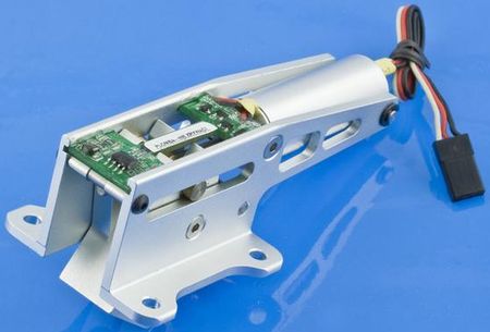

Miałem latać ten weekend ale właśnie mechanizm od podwozia się z....ł (HK 12kg czarny ameliniowy)

Kolega ma na lotnisku to ostatnie (które nota bene mi się bardzo podoba, a cena jeszcze nie zabija) i jest rozczarowany jakością, szczególnie luzami i materiałem, z którego wykonano golenie.
Miałem w rękach i luzy potwierdzam, zaskakująco duże. Samemu można by to było zrobić lepiej.
Ale golenie to drut w Eflite. Fakt mechanizmy Eflite nie są idealne ale to i tak lepsza inwestycja niż w te z HK. Gdzieś na RCnetwork jest wątek o zmianie bębna na jakąś samoróbę.
Ps. Zrobię zdjęcie problemu w mechanizmach Landera (te z HK) bo mechanicznie to wcale nie są złe.

Miałem okazję testować elektrycznego Robarta - elektronika działa jak w elektrycznych szybach samochodowych czyli zatrzymuje siłownik gdy wykryje przeciążenie na końcu czyli super ale tylko w teorii. W praktyce jest ustawiony bardzo mały prąd graniczny i często nawet nie chce ruszyć. Ja zwiększyłem prąd do maksymalnego dla użytych tam silników ale dopiero zwiększenie napięcia zasilania pozwoliło na pracę tych siłowników. Jednak jakikolwiek opór po drodze zatrzyma i nie ruszy (a w pneumatyce siła działa cały czas i można pomóc siłownikom odpowiednim manewrem w powietrzu)
Testowałem też siłowniki Turnigy z HK (te największe i te trochę mniejsze).
Tam zasada pracy jest moim zdaniem lepsza - w siłowniku są krańcówki i one wyłączają siłownik na końcach. W przypadku gdy siłownik nie osiągnie końca w 10s to też się wyłączy - to zabezpiecza silnik przed spaleniem. W sumie fajne (mechanicznie też) ale nie go końca. Na początek padły tranzystory sterujące silnikiem (nie wiadomo dlaczego bipolarne 1,5A po 2 równoległe) po wymianie na 5A mosfety zaczęło działać. Niestety szybko się okazało że przekładnia jest zbyt delikatna i po kilku zablokowaniach się zużyła. Te mniejsze mam na próbę w Mustangu 1:5 - zobaczymy jak długo.
Pozostałe wyrzuciłem i lżejszy o parę $ i parę tygodni wróciłem do sprawdzonej pneumatyki do czego zachęcam. Ja używam głównie Robart 635 i 630.
