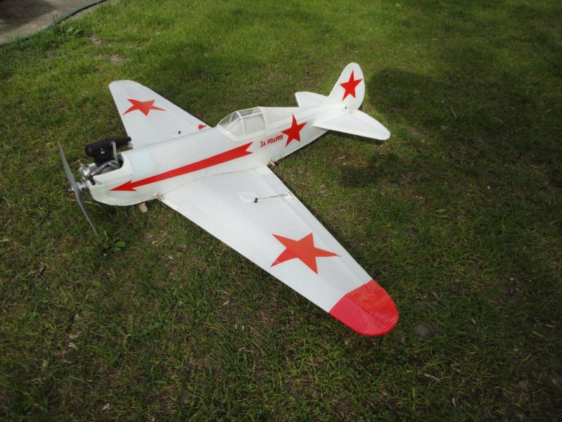

mankoot Opublikowano 2 Kwietnia 2016 Opublikowano 2 Kwietnia 2016 Slabo, albo i wystarczająco, zamiast pękniętego coro, jest rozklejony, gdzieś energia musi pójsć, a tak, 2 godzinki na szybki remont i gotowe. Przeszczep silnika z Łosia - Budget 2220/10 , śmigło 12/6 podróba APC, pakiet 3S 2650,mAh masa koło 1 kg, już ponownie nie ważyłem Wyrzut .... kilka kółek wysoko... a póżniej już jak zwykle Bez gazu szybuje rewelacyjnie, w porównaniu do spita z Flitetestu. Trochę brak kierunku, chyba się pokuszę o wstawienie jeszcze jednego serwa.
mirolek Opublikowano 4 Kwietnia 2016 Opublikowano 4 Kwietnia 2016 Slabo, albo i wystarczająco moim zdaniem to właśnie w locie puściły klejenia - wtedy można sobie ruszać drążkami na ziemi ile się chce a model poleci gdzie chce. ms
mankoot Opublikowano 4 Kwietnia 2016 Opublikowano 4 Kwietnia 2016 moim zdaniem to właśnie w locie puściły klejenia - wtedy można sobie ruszać drążkami na ziemi ile się chce a model poleci gdzie chce. ms No nie do końca, bo gazu by sie dało ująć, i wysokość też by działała. Przywalił w ziemię dość konkretnie. A poza tym, po wczorajszym lataniu i jakiś 5 lądowaniach na łące nic nie puściło

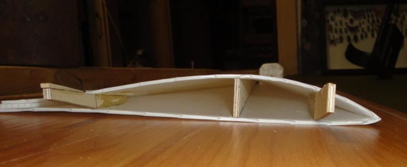

Capriman Opublikowano 7 Kwietnia 2016 Autor Opublikowano 7 Kwietnia 2016 Profil wcale nie taki płaski wychodzi. Powoli coś tam do przodu i już chyba bliżej końca jak dalej
jethrotull Opublikowano 8 Kwietnia 2016 Opublikowano 8 Kwietnia 2016 Krawędź natarcia taka szpiczasta? Nie będzie zrywał strug zbyt gwałtownie przy większych kątach natarcia?
