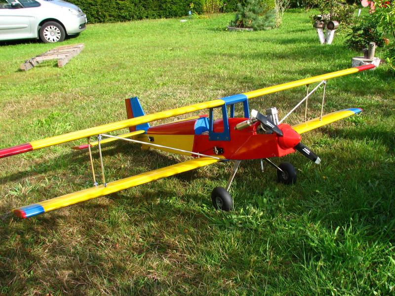

TeBe Opublikowano 4 Kwietnia 2016 Opublikowano 4 Kwietnia 2016 Chcę, chcę ;-) Wicherek to mój ulubiony model. Oczywiście go naprawiłem i poleciał: Ale zrobić Wicherka dwupłata na dwóch EDFach to jest wyzwanie ;-) 1
Marcin K. Opublikowano 4 Kwietnia 2016 Opublikowano 4 Kwietnia 2016 M skrzydła od w25... Tak ze chyba zakupie kit drugiego i chyba też będę miał dwuplata:) twój kit dostępny do zakupu?
Osa Opublikowano 4 Kwietnia 2016 Autor Opublikowano 4 Kwietnia 2016 Panowie. Gwoli wyjaśnienia to nie jest żaden zestaw typu KIT czy inny diabeł. Narysowałem go dla siebie, a nie w celach zarobkowych. To po pierwsze. Po drugie ten model jeszcze nie latał więc chyba za wcześnie aby decydować o jakiejkolwiek sprzedaży. Ci którzy bardzo chcą niech chwilę poczekają prowadzę rozmowy z osobą która może to wyciąć i już jednego czyli tego mojego diabełka wyciął. Koszty określa on i z nim trzeba będzie się rozliczyć. 1

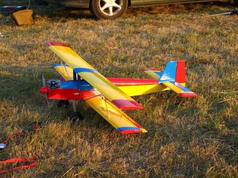

Marcin K. Opublikowano 5 Lutego 2017 Opublikowano 5 Lutego 2017 Hmm... Zależy. Na biedę starczy. Mój W25 miał 4ccm i był w stanie holowac szybowiec 700g. Dwuplat będzie miał większy opór czołowy. Może być mało. Zostalbym przy 7.5ccm. To jednak ponad 170cm dwuplat
Tomasz Opublikowano 5 Lutego 2017 Opublikowano 5 Lutego 2017 Miałem kiedyś model o podobnych wymiarach (odleciał do wiecznych ostępów). Na początku latał na silniku OS7,5cmmLA. Latał zupełnie przyzwoicie. Ale jak się dorobiłem ASP 15cmm 4-suw i zamontowałem go w modelu, to dopiero było TO. Pamiętam że model ważył około 3 kg i miał 180cm rozpiętości. Jestem pewien że do Wicherka dwupłata ten 7,5 cmm będzie bardzo dobry. Znalazłem zdjęcie tego mojego cuda jeszcze z silnikiem 7,5cmm.
