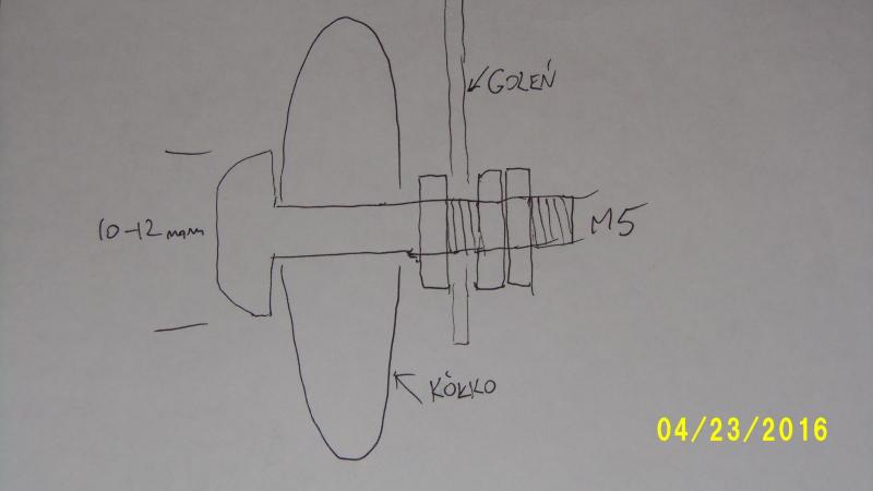

idfx Opublikowano 23 Kwietnia 2016 Autor Opublikowano 23 Kwietnia 2016 Dzięki za podpowiedzi. Model będzie ważył około 6 kg, wolałbym to zrobić najporządniej jak się da. Chyba mnie Darku przekonałeś. Jutro zrobię kilka śrub w pracy i myślę, że taki pomysł się sprawdzi. Pozostaje pytanie z jakiego metalu by nie pękło przy lądowaniu i by się za bardzo nie wyginało ? Mniej więcej tak sobie to wyobrażam :
DARIUS1 Opublikowano 23 Kwietnia 2016 Opublikowano 23 Kwietnia 2016 Dokładnie tak ja stosuję śruby ampułowe 8.8 1

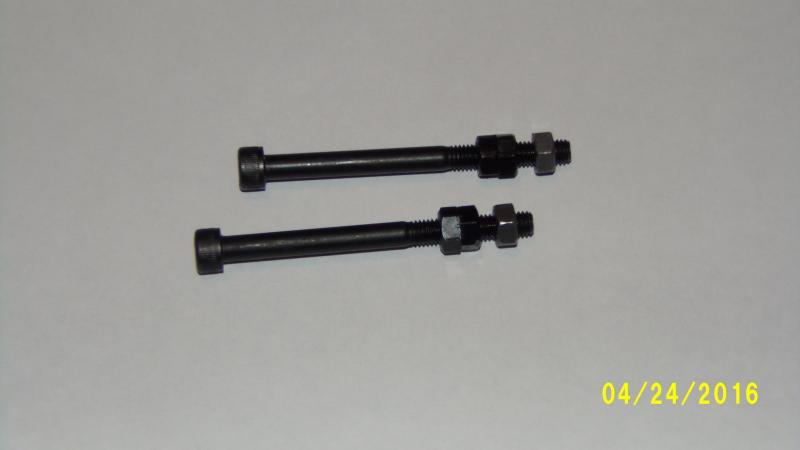

idfx Opublikowano 25 Kwietnia 2016 Autor Opublikowano 25 Kwietnia 2016 Wygrzebałem coś w robocie, śruby atestowane i bardzo wytrzymałe. Z założenia muszą wytrzymywać ogromne wibracje i obciążenia (maszyny). Powinny być ok, wymiary w sam raz (część bez gwintu), gwintowana z lekkim zapasem i będzie w razie czego z czego przyciąć. W piątek zamontuję koła i zobaczymy jak się to będzie spisywać.
idfx Opublikowano 4 Czerwca 2016 Autor Opublikowano 4 Czerwca 2016 Dzięki Darku za "pomysła" i dzięki wszystkim za udział w temacie i chęć pomocy. Na razie podwozie działa znakomicie Fajnie amortyzuje i nic złego nie dzieje się ani z kółkami ani, co ważne z mocowaniem do kadłuba. Tym bardziej mnie to cieszy, ponieważ model kupiłem za bardzo atrakcyjną cenę. Jedyna jego wada to oryginalne podwozie wyrwane z mięsem z kadłuba (próba lądowania z jednym kółkiem). Fajnie, że mogłem nauczyć się czegoś nowego a z tego co widzę naprawy i główkowanie nad rozwiązaniem problemu zaczynają mi sprawiać więcej przyjemności niż sama budowa. Obecnie prawie 7 kg ląduje tak jak oczekiwałem zważywszy na to, że do mistrza lądowań jeszcze mi daleko Dzięki !
