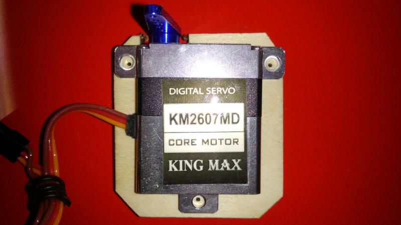

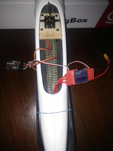

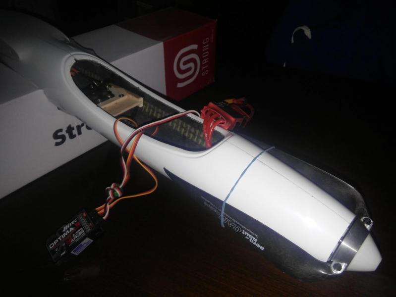

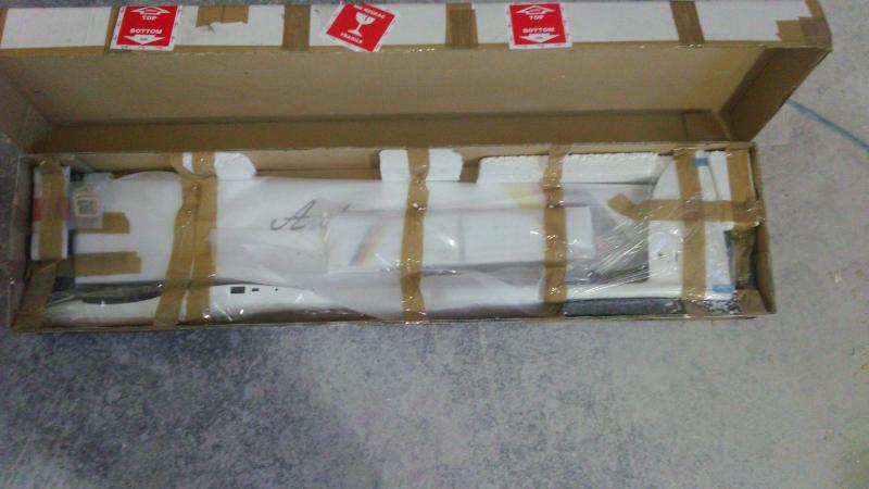

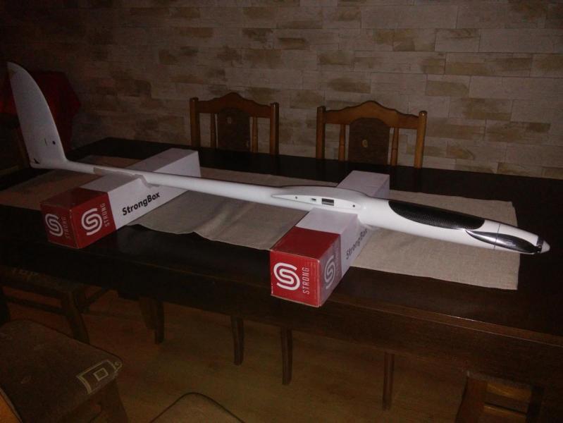

Krystian_98 Opublikowano 24 Kwietnia 2016 Opublikowano 24 Kwietnia 2016 Witam. Przedstawiam wam mój nowy nabytek ze stajni Mawi-fly - Antares. Model jest wykonany głównie z tkaniny szklanej z elementami włókna węglowego w kadłubie oraz skrzydłach. -Trochę o specyfikacji : Rozpiętość skrzydeł - 2,8m Długość kadłuba - 1.5m Waga do lotu - myślę, że w 2.8kg się zmieszczę -Wyposażenie : Silnik - Turnigy SK3 Gliderdrive 4.6 1120kv Regulator - Turnigy Plush 60A Akumulator - Tornado Power 2250mAh Serwa wysokość i kierunek - TowerPro 92b 3,5kg.cm / 6.0V Serwa klapy i lotki - King Max KM2607MD - 7.21kg.cm / 6.0V Kołpak aluminiowy Turbo 45mm A teraz kilka zdjęć Szybowiec przyszedł dobrze zabezpieczony co widać na załączonym obrazku..: Tak prezentuje się z góry : A tak z dołu : Silniczek : Waga pustego modelu wraz z skrzydłami i statecznikami i resztą podstawowego wyposażenia (1910g) Silnik wkręcony, półka na serwa wlepiona - czas na pierwsze testy : Jako, że serwa które zakupiłem są mniejsze od dedykowanych i nie pasują do wcześniej przygotowanych otworów w półce - musiałem dorobić sklejkę którą widać na zdjęciu : A tak prezentuje się na chwilę obecną :
Shock Opublikowano 25 Kwietnia 2016 Opublikowano 25 Kwietnia 2016 Nic tylko pogratulować . Ta waga 1910 g to waga pustego modelu ? Ciekawi mnie też regulator ,na fotce wygląda na lekko nagryziony ? Przy takim zaawansowaniu prac przy modelu pewnie niebawem oblot ...

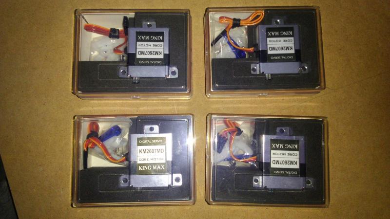

Krystian_98 Opublikowano 25 Kwietnia 2016 Autor Opublikowano 25 Kwietnia 2016 Nic tylko pogratulować . Ta waga 1910 g to waga pustego modelu ? Ciekawi mnie też regulator ,na fotce wygląda na lekko nagryziony ? Przy takim zaawansowaniu prac przy modelu pewnie niebawem oblot ... ad1. Tak Rafał, 1910g to waga pustego modelu. ad2. Regulator był w innym modelu praktycznie nie używany jednak wklejony na kleju na gorąco i podczas wyciągania go, folia termokurczliwa na regulatorze została delikatnie uszkodzona co jak widać na zdjęciu zostało naprawione za pomocą taśmy klejącej która sprawia wrażenie "nadgryzionego" regulatora ad3. Co do oblotu to wszystko czas pokaże, jednak planuję coś zdziałać w tym tygodniu Wracając do modelu, dzisiaj dotarły do mnie serwa na skrzydła co pozwala mi na dalszą kontynuację budowy ..
Krystian_98 Opublikowano 25 Kwietnia 2016 Autor Opublikowano 25 Kwietnia 2016 Daj dźwignie z tworzywa Dzięki za radę
Shock Opublikowano 25 Kwietnia 2016 Opublikowano 25 Kwietnia 2016 Słuchaj Krystian gościa powyżej .Sam go posłuchałem i dałem plajstikowe w Toxie . Dopowiem że chodzi o zęby w serwie w razie W. Ciekawe serwa ,jakie parametry i cena ?
Krystian_98 Opublikowano 25 Kwietnia 2016 Autor Opublikowano 25 Kwietnia 2016 Słuchaj Krystian gościa powyżej .Sam go posłuchałem i dałem plajstikowe w Toxie . Dopowiem że chodzi o zęby w serwie w razie W. Ciekawe serwa ,jakie parametry i cena ? W między czasie Marcin mi również to samo powiedział więc tak też zrobię Parametry serwa wypisałem na samym początku, cena to ~120zł

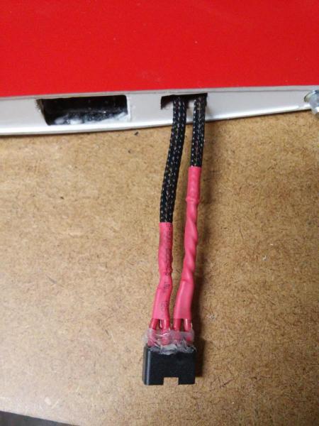

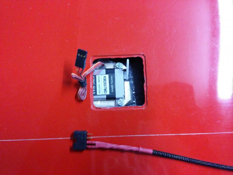

Krystian_98 Opublikowano 6 Maja 2016 Autor Opublikowano 6 Maja 2016 Po kilku dniach przerwy czas powrócić do Antaresa Kable polutowane do nowych wtyczek z Graupnera .. ponoć lepsze od Mpx'ów Kable już na swoim miejscu, zostało tylko wkleić do płata Jutro najprawdopodobniej oblot więc może zarzucę jakimś filmikiem

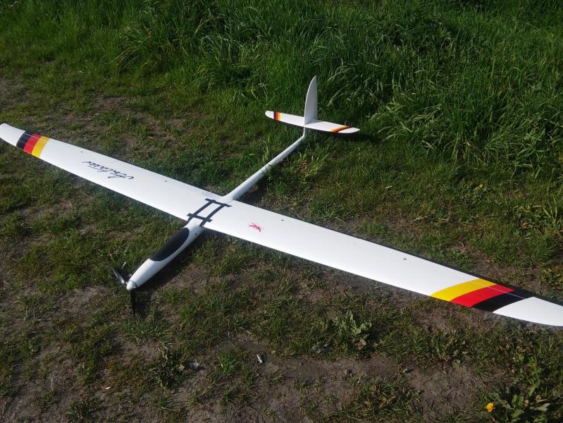

Krystian_98 Opublikowano 7 Maja 2016 Autor Opublikowano 7 Maja 2016 No i stało się dziś pomimo dość silnego wiatru udało mi się ulotnić Antaresa waga do lotu wyszła (moim zdaniem) dość spora bo aż ~2900g Jednak mimo takiej wagi lata bardzo pozytywnie, osobiście jestem z niego bardzo zadowolony Teraz pozostaje się tylko w niego wlatać Film z oblotu wrzucę jak uda mi się go obrobić bo póki co program odmawia mi posłuszeństwa A teraz kilka zdjęć jeszcze z ostatnich poprawek Klapki do serw zamontowane .. Bez naklejki się nie mogło obyć No i niestety, tył w tym modelu jest zrobiony na tyle ciężko, że trzeba było dowalić "troszkę" ołowiu do przodu No i już po oblocie, model cały
