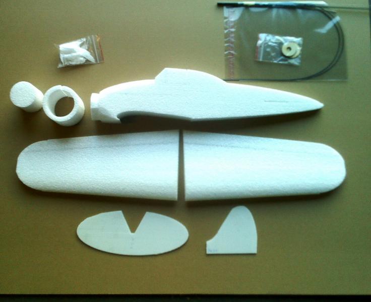

Trafiły w moje ręce nowości od Marka więc dziś zacznę od jednej z nich .
Kolejny Włoch na polskim niebie -Saetta ,myśliwiec który darze sympatią, samolot z nutką retro.
Klocki tradycyjne plus pierścieniowa osłona silnika .
Usterzenie z Coroplastu  ,komplet jak zwykle wyposażony dodatkowo w węgle ,bowdeny, orczyki,,, .

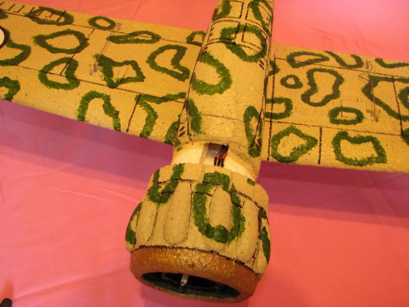

Malowań  do wyboru mam sporo więc trudno o decyzję ,poniżej dwa przykłady które na razie walczą o pędzel

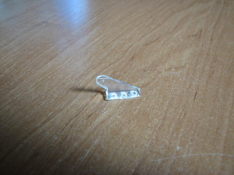

W zestawie są "czarodziejskie" łezki .
Po ich naklejeniu  otrzymujemy zgrabną charakterystyczną maskę .

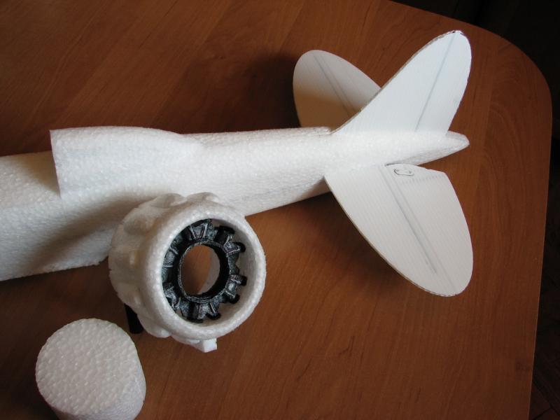

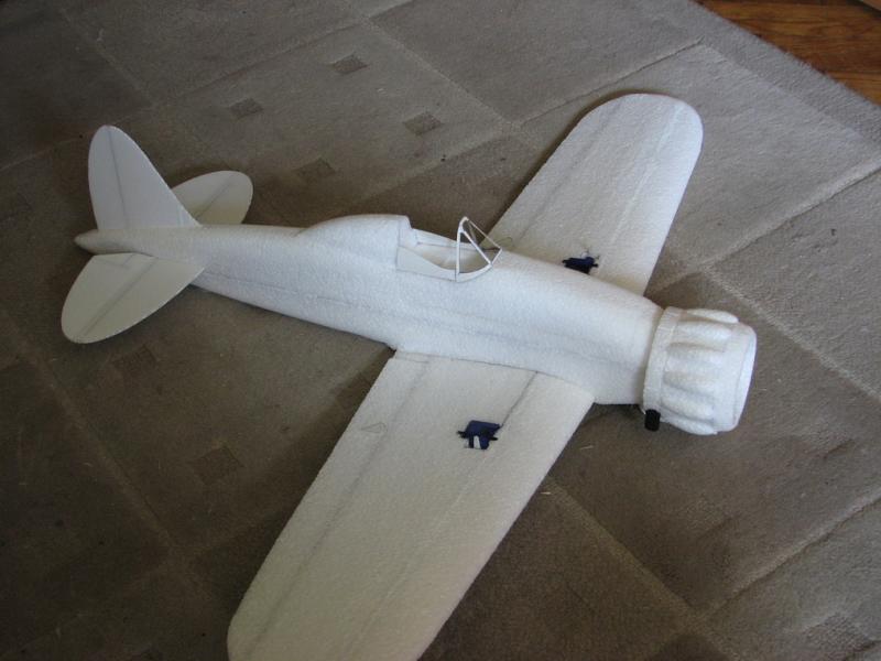

Kadłub i skrzydła "owęglone" , zostało mi powalczyć z Coroplastem .
Obowiązkowo pierwsze :D  bo te pawie oczka coś nie teges...  Ach ta linia kadłuba - fajne są te włoskie wynalazki.

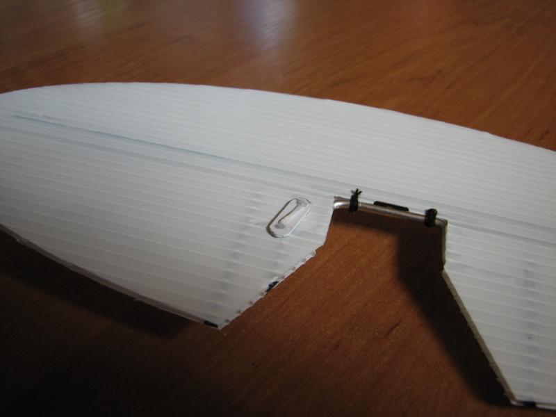

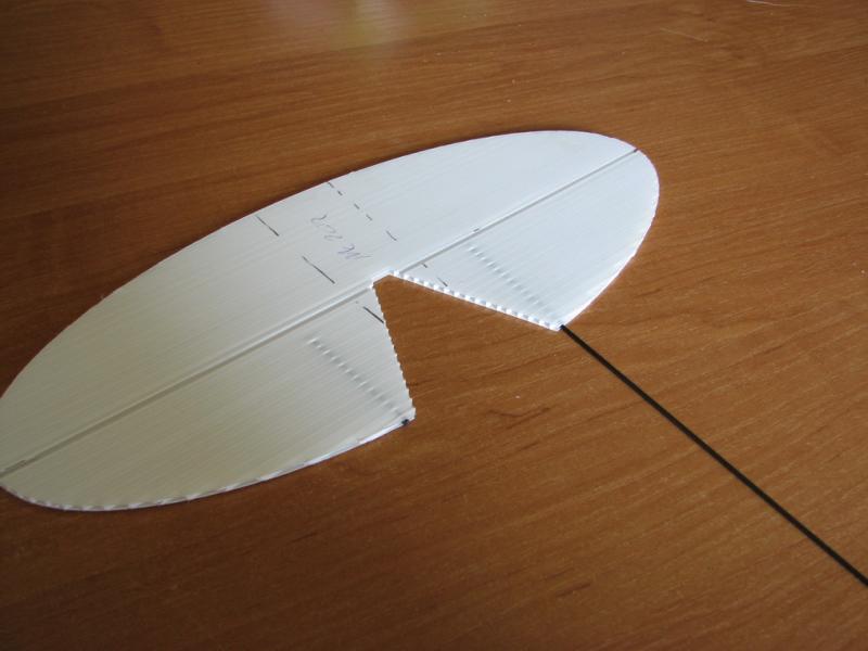

W tym modelu mam po raz pierwszy styczność z Coroplastem ,ale jakoś to ugryzłem .
Pręt węglowy pomiziałem Soudalem  ,popsikałem go wodą ruchem "wkrętnym" wprowadziłem w kanał statecznika .
Zaostrzone kolejne pręty  wbiłem w poprzek kanałów w sterach ,zbędne odcinki odcinam .
Orczyk powinien być przy takim tworzywie  montowany naśrubki,na gorąco przerobiłem orczyk z kompletu ,
Od góry płytka wzmacniająca wycięta ze starej karty kredytowej ,zamiast  śrub użyłem cienkiego sznurka nylonowego .
Po zalaniu go CA mam pewny i lżejszy orczyk  od ewentualnego fabrycznego.

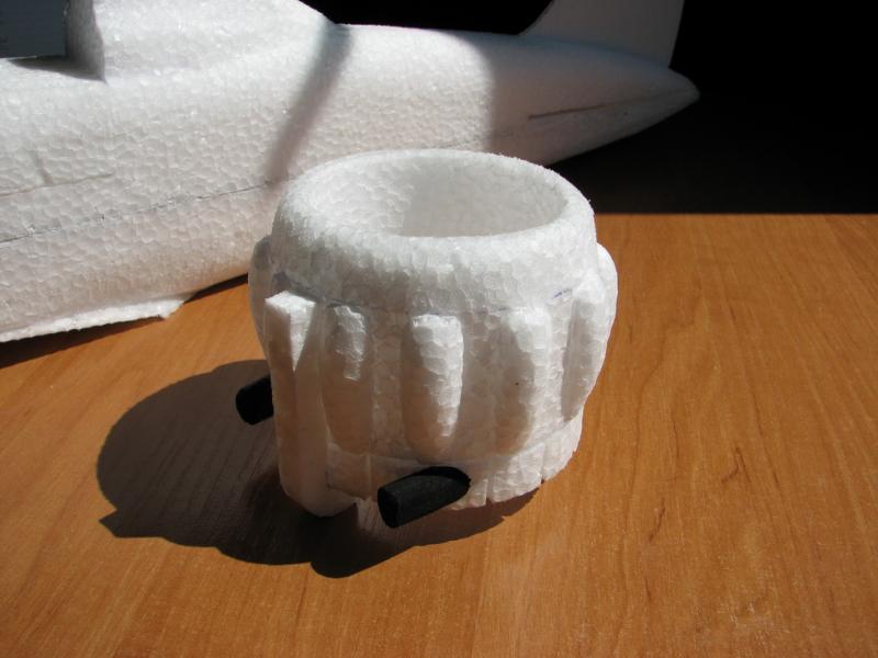

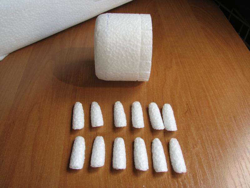

Usterzenie wklejone a z kawałka wypełnienia maski  wyrzeźbiłem silnik z jednego kawałka  EPP  , popychacze zaworów ze sznurka -całość w myśl : lekko ,nie urazowe, i by z daleka jakoś wyglądało :)
Taką robotę to ja lubię :D
Silnik nawet z bliska jest super :)

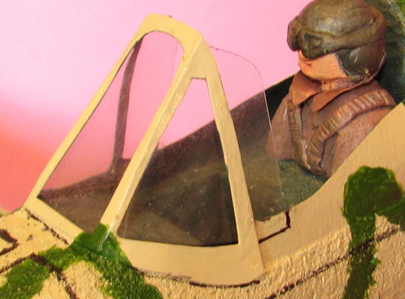

Malowanie będzie z pierwszego rysunku więc trzeba było wykonać kabinkę z tej wersji .
Taka bardziej otwarta  nawet bardziej mi odpowiada a jeszcze bardziej zyska gdy wstawię pilota ,nawet najbrzydziej wykonany ożywi całość   .
Ramkę i burtowe drzwiczki zrobiłem z grubego brystolu i nasączyłem CA dla usztywnienia i zabezpieczenia . Po malowaniu ramka zostanie oszklona  .

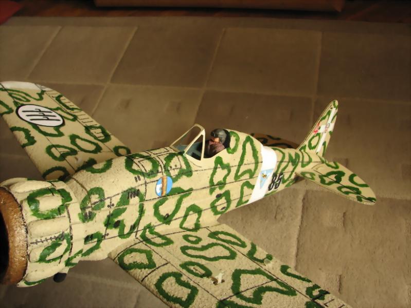

Silnik jeszcze nie wstawiony  ale pomalować już musiałem ,  ogólnie wyszło zdecydowanie za jasno  i dalekiej od zamierzonej barwie .
"Precelki" z kolei wyszły by zdecydowanie efektowniej gdyby wyszły z pod aerografu .
Muszę zmienić tło....kolor kamuflażu chyba robiłem pod dywan:)

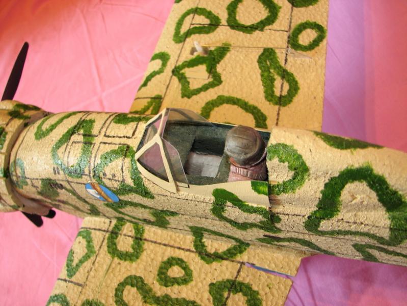

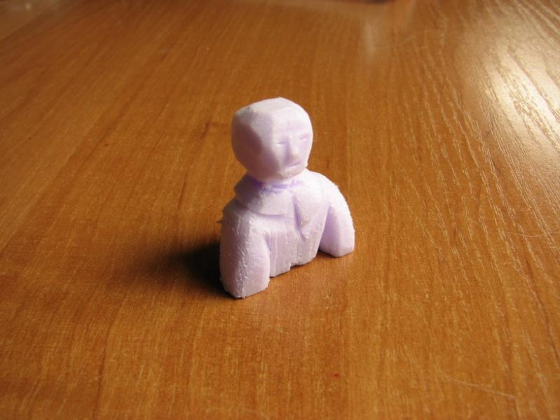

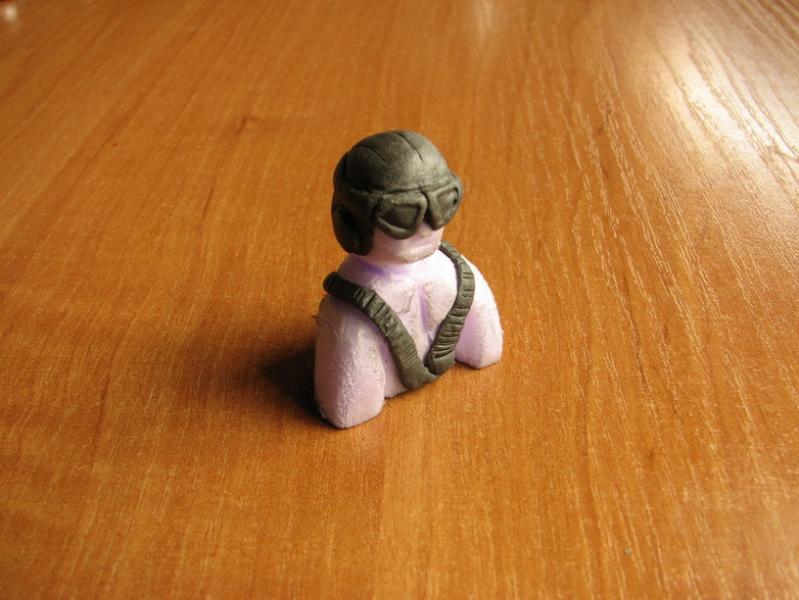

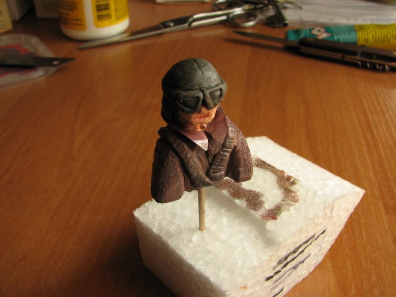

Skoro zaplanowałem,  wyjścia niema .
Szkoda tylko że bardziej przypomina Anakina Skywalkera na wyścigach  jak Giuseppe "Peppo"

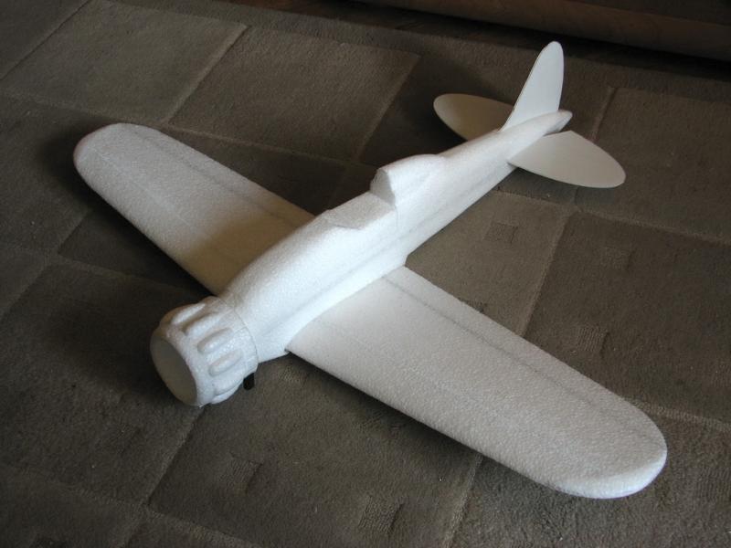

Koniec klejenia .
Z wyważeniem zero problemu -sam silnik z ECS wyważa już model .
Chłodzenie wnętrza
wlot
wylot w kabinie

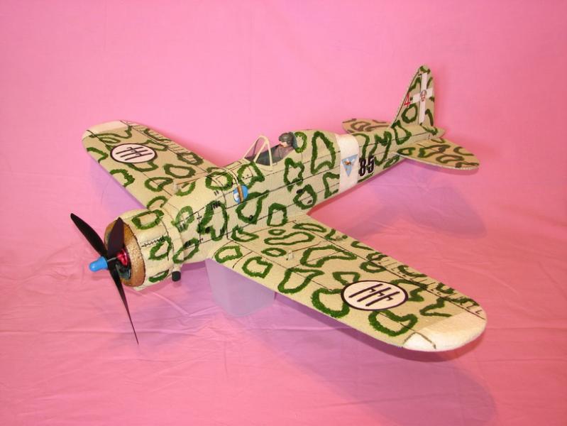

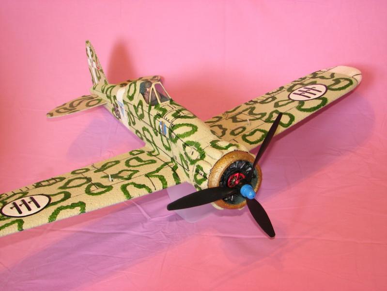

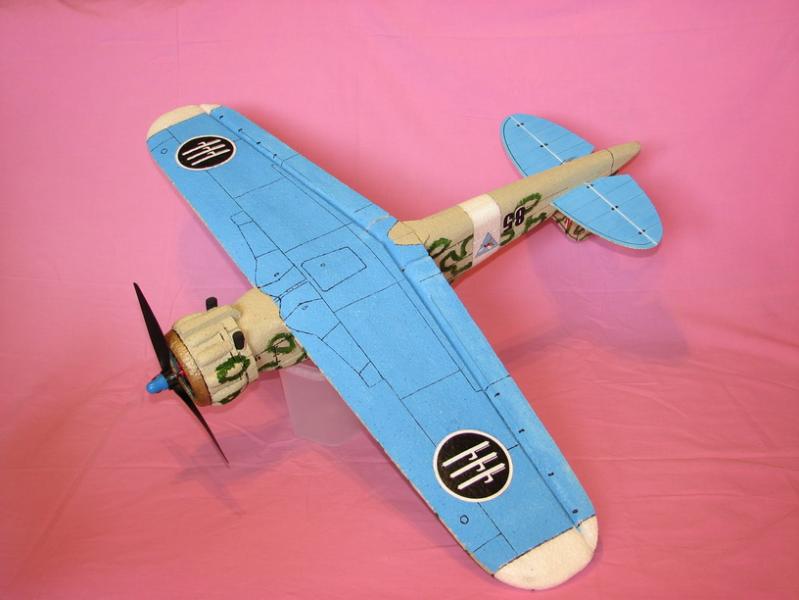

I po oblocie :) kolejny udany oblot ale niestety kolejny kompletnie źle sfilmowany :)
Jest szybki  ...na zwykłym Emaxie CF2812  PIONOWO w górę jest szybszy od większości moich poprzednich modeli w locie poziomym!
Większość lotu poziomego uskuteczniałem na 1/3  - 2/5  gazu  , więcej nie było potrzeby , bardzo zwrotny a przy większej prędkości leci jak po sznurku.
Waga kompletnego modelu  bez pakietu -260g
Za pewnie jeszcze z tej wagi mógłbym zejść skracając wszelkie za długie kable ale model sklejałem tylko dla  "przetarcia szlaku"
