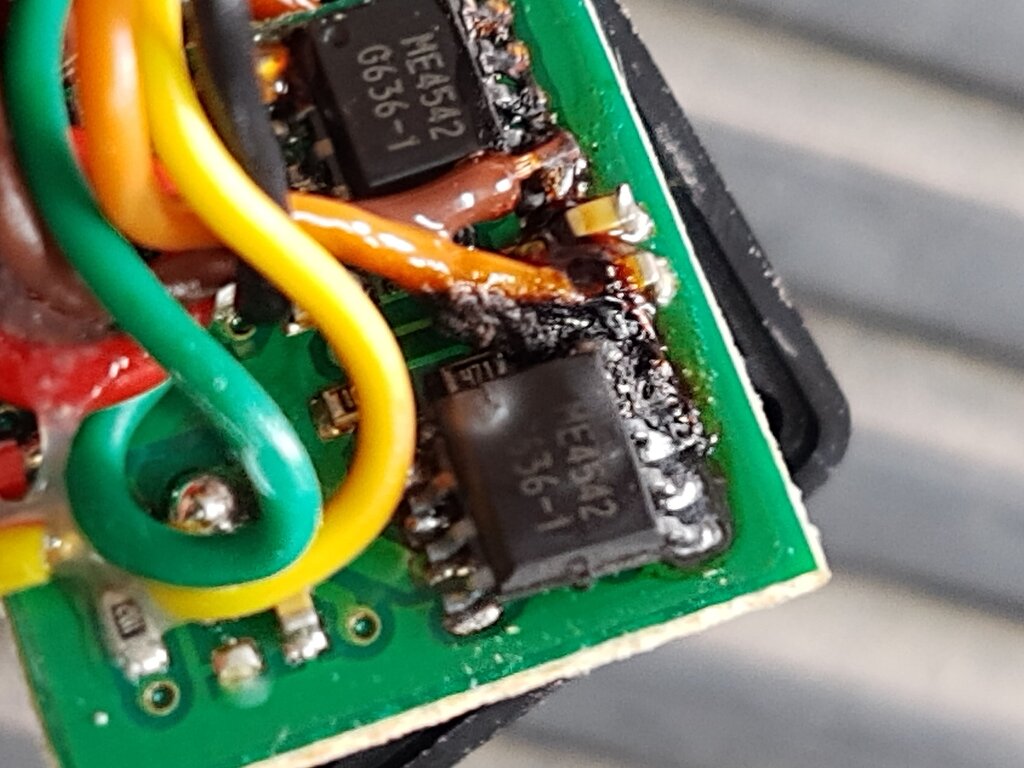

motfil Opublikowano 14 Września 2022 Opublikowano 14 Września 2022 Witam temat stary ale jak wczoraj zobaczyłem aktualny .W trakcie ustawiania modelu po około 15 minutach pracy padły mi 3 serwa Hs 5496 MH awarie wystąpiły w odstępach minuty na 3 po kolei . Zamieszczam zdjęcie płytki jak widać awarii ulega ten sam element co u kolegów . Post piszę dla ostrzeżenia kolegów ,wydaje mi się że te serwa nie nadają się do zasilania HV posiadam jeszcze 6 takich wszystkie miały pracować na klapach zrobię próbę dobową na akumulatorze LiFe .
