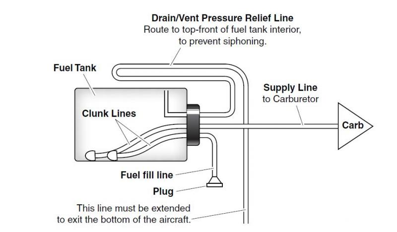

yarecki61 Opublikowano 12 Lipca 2016 Autor Opublikowano 12 Lipca 2016 Jacku,powiedz mi jak masz zamiar zrobić odpowietrzenie zbiornika,bo ja myślę zrobić to tak jak na rysunku. Zastanawia mnie jedna kwestia,mianowicie jak poprowadzić przewód odpowietrzający,czy swobodnie wiszący poza modelem,i druga wersja to wyprowadzony poza model,ale skierowany do przodu modelu.

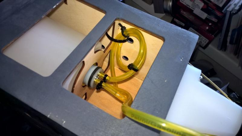

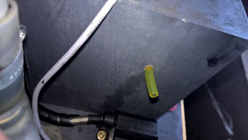

bjacek Opublikowano 12 Lipca 2016 Opublikowano 12 Lipca 2016 Zrobiłem mniej więcej tak, jak na twoim rysunku z taki, wyjątkiem, że wlew to po prostu zagięta pod kątem prostym rurka, która dotyka dna zbiornika (jak w żarówce). Wydaje mi się, że jeśli w zbiorniku będą dwa wężyki, to potencjalnie istnieje szansa, że pobierający paliwo "położy się" na tym od wlewu i ssak nie będzie w stanie pobrać paliwa przy niskim jego poziomie w zbiorniku. To co prawda czysto hipotetyczne, ale możliwe i dlatego wolę rozwiązanie rodem z silników żarowych. Na załączonym przez ciebie rysunku odpowietrzenie idzie prosto, a u mnie to 1 zwój wężyka spięty opaską i przymocowany kolejną wewnątrz domku silnika. Od spodu zrobiłem w domku otwór, w który wężyk odpowietrzenia wchodzi dosyć ciasno i przez ten otwór wystawiłem go poza domek. Wcześniej miałem na odpowietrzenie założony filtr, ale teraz go usunąłem. A dzisiejsze eksperymenty z silnikiem podsumowałbym tak - j...y kill switch! Na yt umieściłem film, na którym dobrze widać, co się dzieje. Silnik pracuje normalnie, w 36 sekundzie dioda mruga i koniec akcji. Nawet doświadczeni wyjadacze dali się nabrać, że winien jest silnik. A tu proszę - po zmostkowaniu wyłącznika problem jak ręką odjął. Silnik już wyregulowany, a jeśli nie uda mi się zdobyć jakiegoś rozsądnego wyłącznika zapłonu (np. nigdy nie zawiódł mnie Jeti), to na oblot przełożę z innego modelu. Teraz z czystym sumieniem mogę polecić MVVS'a. Zajebisty motor, zero problemów. Ślicznie wykonany, wstępnie dotarty, pali na dotyk. Po prostu cud techniki!

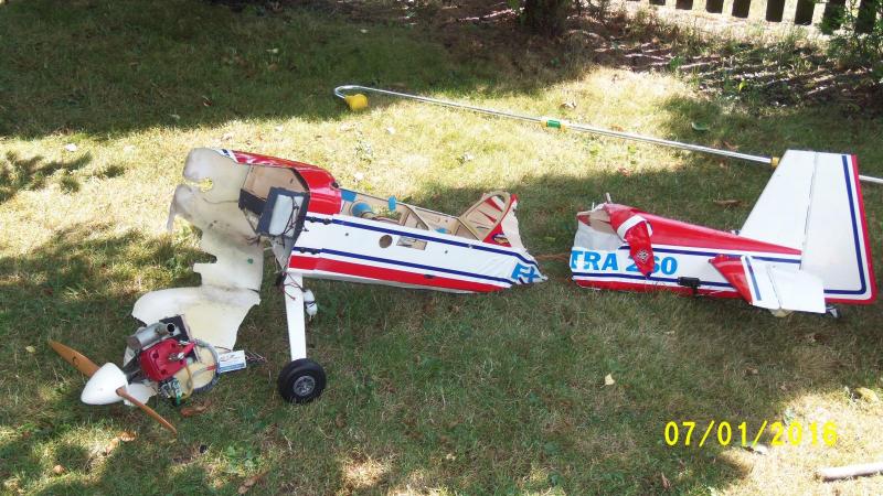

idfx Opublikowano 12 Lipca 2016 Opublikowano 12 Lipca 2016 ee tam nie chodziło mi o antyreklamę a wspólne rozwiązywanie problemów Po długich walkach chwilowo powierzyłem całą sprawę failsafe'owi. W razie co, gaz na minimum by silnik nie gasł, ale nie pozwolił odlecieć modelowi w siną dal. Też mi się to dało we znaki i ostatni lot zakończył się tak : Wstępne przypuszczenia : usterka silnika (już sporo skatowanego zanim nabyłem model, co dało się odczuć). Część w której znajduje się wał była rozgrzana "do czerwoności", hałasy już wcześniej słyszalne na ziemi jakby od łożysk albo ocierającego się o siebie metalu. Cylinder przjemnie ciepły, że można było macać i całować na "good bye". Model jednak trochę w takim stanie silnika latał i nie skupiałem się na tym. Druga hipoteza .... przygasła dioda na killswitchu, czyli wiadomo co ... Niefortunnie leciałem pod wiatr na hangar, ale nie mogłem w tamtym kierunku lądować bez silnika bo byłem dosyć wysoko i 50/50 bym wylądował przed hangarem. Musiałem zrobił nawrót i próbować lądować z wiatrem z i tak już sporo utraconą prędkością. Niestety się poddała i około dwóch metrów nad ziemią zawinęła się pod siebie. Dobrze, że przeciągasz z lotami. Mam już nowy model, jutro dojedzie silnik i poświęcę nieco więcej czasu i uwagi silnikowi zanim polecę, ale na pewno obejdę killswitcha na początku.
bjacek Opublikowano 13 Lipca 2016 Opublikowano 13 Lipca 2016 Jacku,powiedz mi jak masz zamiar zrobić odpowietrzenie zbiornika,bo ja myślę zrobić to tak jak na rysunku. Zastanawia mnie jedna kwestia,mianowicie jak poprowadzić przewód odpowietrzający,czy swobodnie wiszący poza modelem,i druga wersja to wyprowadzony poza model,ale skierowany do przodu modelu. Zrobiłem dla ciebie fotografie odpowietrzenia. Nie twierdzę, że to najlepsze rozwiązanie, ale za to niezbyt skomplikowane. Po cichu liczyłem na to, że model "przeżyje" bez wzmacniania mocowania silnika. Dziś zauważyłem, że po próbach domek zaczyna się ruszać (w tym samym miejscu, co w poprzednim modelu). A wyglądało tak solidnie... Więc chcąc nie chcąc muszę wzmocnić mocowanie "domku" silnika do firewall'a. Jeśli u ciebie mocowanie silnika wygląda podobnie, to nawet się nie zastanawiaj tylko podklej listwami trójkątnymi i żywicą. Te modele wybitnie są pod silniki żarowe - drgania benzynowych wyrywają im wnętrzności. ee tam nie chodziło mi o antyreklamę a wspólne rozwiązywanie problemów A mnie się wydaje, że przyjdzie też czas na antyreklamę. Wczoraj napisałem na e-mail podany w instrukcji, opisałem problem i... tyle. Ani słowa. Irytuje mnie takie traktowanie zwłaszcza, że to specyficzne, drogie hobby. A tak na marginesie - oglądałem tę swoją instalację silnikową. Jakoś z rozpędu zrobiłem w niej głupią rzecz . Kill switch jest tak zbudowany, że z jednej strony ma wyprowadzenia do odbiornika, a z drugiej kable do przyłączenia obwodu i baterii zasilającej tenże obwód. Kable są bardzo długie, więc zawinąłem je w takie "zet", ułożyłem równolegle i spiąłem opaską. Nie byłoby w tym nic złego, gdyby nie to, że na kablach zasilających i baterii ułożyłem przewód odbiornika. Jeśli pobór energii przez aparat zapłonowy ma charakter impulsowy, to równoległe ułożenie przewodów odbiornika i zasilania aparatu niewątpliwie zrobi swoje - spowoduje awarię. Coś tam na pewno "przelezie", wyindukuje się i pomimo stosunkowo wysokiego napięcia zasilającego kill switch i jego wejście (u mnie to 2S) może zakłócić pracę obwodów wejściowych kill switcha. Rozdzieliłem kable, ułożyłem oddzielnie i... nie dało się dziś zrobić żadnej próby. Najpierw praca, a później lało jak z cebra. Dam znać o rezultatach dopiero jutro. Z doświadczenia jednak wiem, że równoległe ułożenie kabli może dać popalić, oj może.
