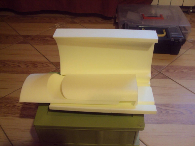

enter1978 Opublikowano 14 Czerwca 2016 Autor Opublikowano 14 Czerwca 2016 Mam prośbę do Andrzeja. Czy mógł byś pokazać jak umocowałeś wręgę silnikową, a jak się da to i inne mocowania , patenty wzmocnienia itp, chętnie bym obejrzał. Model dziś dotarł, doskonale zapakowany, każdy element siedzi w kawałku styroduru z którego był wycięty , wygląda to tak jak by każda część była w pudełku z twardego styroduru, później zrobię zdjęcia to wstawię. Elementy doskonale do siebie pasują , ogólnie jestem bardzo zadowolony z zakupu u tego pana. Mam jeszcze pytanie, elementy modelu zamierzam okleić folia z napolskimniebie, ale nie za bardzo wiem jakim klejem najlepiej się skleja styrodur. I czy Andrzej też w swoim modelu nie ma takiego elementu okrągłego, z przodu kadłuba, dzwoniłem do sprzedawcy i powiedział mi że teraz nie ma tego elementu w zestawie bo jest maska silnika , którą się docina na odpowiednią długość w zależności od długości silnika. I jeszcze jedno, zapomniałem zapytać sprzedawcy, w masce silnika są zapakowane wręgi i jakieś dwa małe pierdzielniki które nie mam fioletowego pojęcia do czego są.
Andrzejek5456 Opublikowano 16 Czerwca 2016 Opublikowano 16 Czerwca 2016 Cześc Wiesiek ze zdjęciami mam na razie problem ale mogę ci podpowiedziec jeżeli chodzi o wręge silnikowa to są te trzy krażki dwa wchodza w środek a trzeci większy do czoła wszystkie sklejone na żywicę lub inny klej do pianek NIE CA BO ZJE STYRODUR jako mocowanie silnika przykleiłem do styroduru krązek z balsosklejki 3mm tego okręgłego elementu też nie było w moim zestawie ale wszystko się dało ładnie poskładać za bardzo niwiem jaki pierdzielniki masz na myśli bo swój model składałem kilka miesiecy temu ale napewno dojdziesz co to jest bo wszystko do sibie ładnie pasuje jeżeli chodzi o wzmocnienia to nie przesadz zeby ci waga nie wyszła jak u mnie ale jedno wzmocnienie zrób napewno od wręgi silnikowej do konca kadłuba wklej na żywice pasek 2 cm z taśmy szklanej albo rowing węglowy tyle pamiętam w razie problemu to pisz
enter1978 Opublikowano 16 Czerwca 2016 Autor Opublikowano 16 Czerwca 2016 Hm? ja ten większy krążek planowałem wkleić w maskę silnika, do krążka magnesy i maska żeby była na magnesach mocowana do kadłuba. Niby nie planowałem składać tego modelu, ale cos tam po kilka minut dziennie majstruję. Elementy sklejam na Soudal 66A. Z powodu że planuję wzmocnienia kadłuba , kadłub zacząłem sklejać w ten sposób, Tak łatwo będzie dać wzmocnienia, a jak już kadłub będzie wzmocniony, to wkładam wręgi sklejam dwie połówki i będzie gotowy kadłub Przyłożyłem się i dwie połówki są prosto sklejone , bardzo dobrze przylegają do siebie i złożony kadłub jest prosty . Natomiast chciałem pokazać jak wycięte przez sprzedającego elementy sa zapakowane . Każda część siedzi w kawałku styroduru z którego był wycięty. Nie szybko ten model powstanie bo ani mi sie z nim nie spieszy ani nie mam na niego czasu, ale zależy mi żeby waga do lotu wyszła max 1500g, Na ścianki kadłuba od środka zamierzam naklejać płaskowniki węglowe, po dwa trzy na stronę, ale czy to będzie wystarczające? szczerze to nie mam pojęcia jak zrobić żeby było lekko i żeby była spora wytrzymałość .
