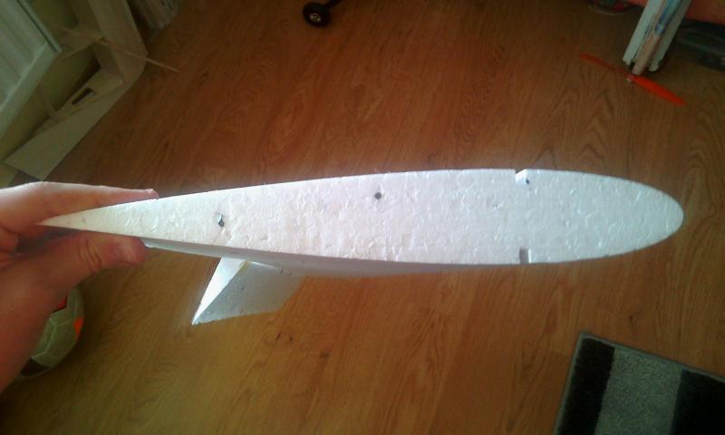

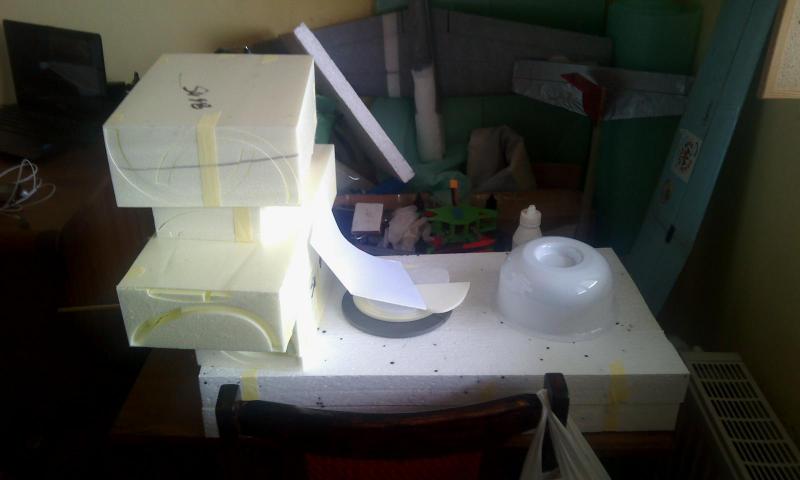

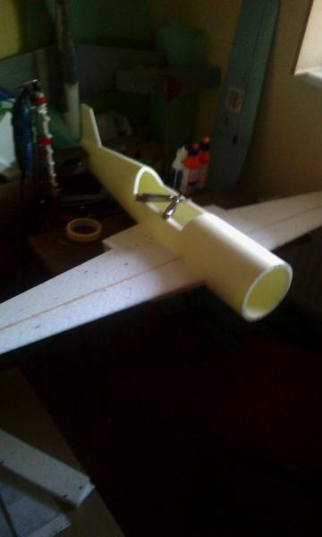

Kamilos Opublikowano 23 Czerwca 2016 Opublikowano 23 Czerwca 2016 Witam, dziś przyszła do mnie paczka z modelem z aukcji na allegro.Model przychodzi zabezpieczony foliami bąbelkowymi,wszystkie elementy są zapakowane w kawałki styroduru z których zostały wycięte.No to parę danych o modelu: Rozp.:1,25m Dł.:1,04m Link do akcji: http://allegro.pl/su-26-mx-zestaw-cnc-i6285641219.html?reco_id=73705ac1-393d-11e6-a196-02d317a4f154&ars_rule_id=201 Wyposażenie: Serwa: 2x hitec HS-82MG 2x corona DS-919MG Silnik: Turnigy 3639 750kv Regu:Turnigy AE-45A Pakiet: 3S 2200mAh I jeszcze pytanko: jakim klejem ten model kleić?Ponieważ to jest pierwszy model ze styroduru który sklejam. Parę fotek:
wacek.matuszak Opublikowano 23 Czerwca 2016 Opublikowano 23 Czerwca 2016 UHU-Poor na pewno się nada. Choć do najtańszych nie należy. Do piankolotów używam prawie tylko jego .Czasami CA do pianek i Soudal A-66.

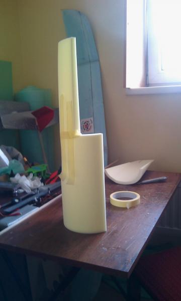

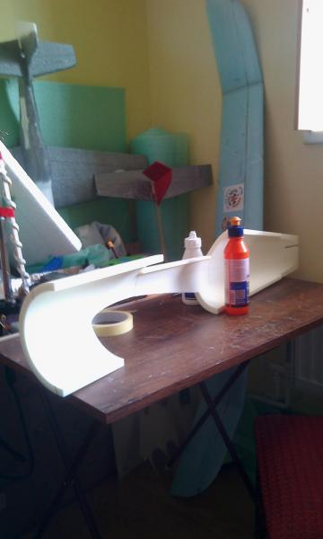

Kamilos Opublikowano 24 Czerwca 2016 Autor Opublikowano 24 Czerwca 2016 Mały postęp prac, może dziś już skleję dwie połówki kadłuba.Zastanawiam się jak go usztywnić czy po prostu przejechać nożykiem cały i wsadzić płaskownik węglowy czy w środku przykleić listewkę.

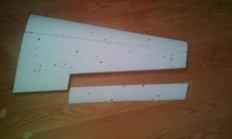

enter1978 Opublikowano 24 Czerwca 2016 Opublikowano 24 Czerwca 2016 Ja kupiłem od tego sprzedawcy nie dawno model pitts samson, w sąsiednim temacie zacząłem go lepić do kupy. Kadłub sklejałem klejem soudal 66A , co prawda jeszcze połówek kadłuba nie skleiłem do kupy bo nie mam wzmocnień, a zamierzam po bokach dać po dwa płaskowniki węglowe na stronę i z jeden płaskownik na dole kadłuba. Skleiłem również kabinkę, i tutaj szybę przyklejałem na UHU Por , zależało mi żeby klej natychmiast przykleił szybę do pianki i tak sie stało ,sprawdził się doskonale. Chciałem zapytać o materiał z którego masz wycięte skrzydła, ja mam całość modelu czyli kadłub skrzydła i całą resztę wycięte z tego materiału co ty masz kadłub , ale widzę że twoje skrzydła sa innego koloru niż kadłub, czy twoje skrzydła są z innej pianki niż kadłub?, czy to ta sama pianka tylko innego koloru? Bo ten żółty styrodur jest całkiem fajny , bardzo sztywny , i robi wrażenie bardzo wytrzymałego. Gdzie tam podkładom pod panele z których do tej pory budowałem , do tego styroduru z którego sprzedawca wycina modele.

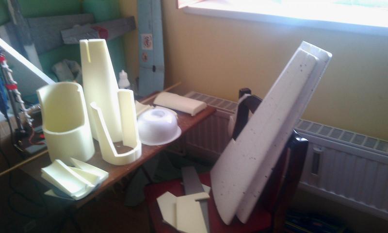

Kamilos Opublikowano 24 Czerwca 2016 Autor Opublikowano 24 Czerwca 2016 Skrzydła są ze styropianu usztywniane listewką sosnową 5x5mm. Dziś w zasadzie skleiłem większość została mi kabinka lotki i lotki sterów wysokości i kierunku.

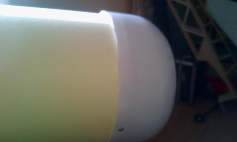

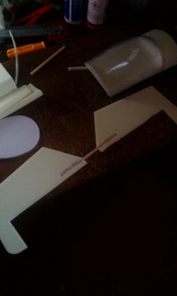

Kamilos Opublikowano 25 Czerwca 2016 Autor Opublikowano 25 Czerwca 2016 Dziś skleiłem dwie połówki steru wysokości i kabinke.Zastanawiam się na co wkleić lotki i stery , czy na taśmę czy wklejać zawiasy. EDIT.: Wkleje lotki na uhu por.

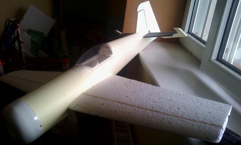

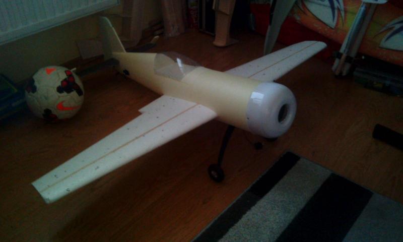

Kamilos Opublikowano 27 Czerwca 2016 Autor Opublikowano 27 Czerwca 2016 Model skończony. Pozostało zamontować elektronikę i pomalować.Planuję go przy zdobić malowaniem samolotu Jurgis'a Kairys'a ,albo przynajmniej podobnym bo jestem raczej słabym artystą.

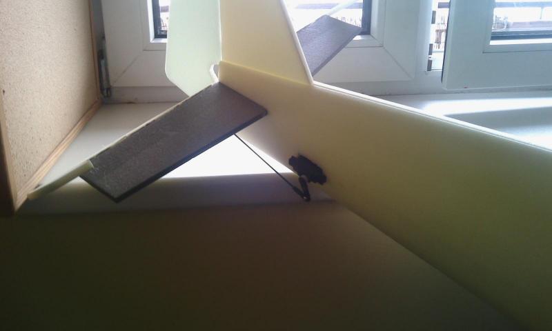

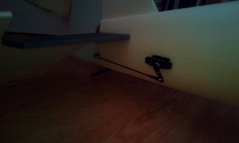

kossimon Opublikowano 27 Czerwca 2016 Opublikowano 27 Czerwca 2016 Dlaczego dałeś serwo na zewnątrz w takim dużym modelu ? Wysłane z mojego SM-G900F przy użyciu Tapatalka
Kamilos Opublikowano 27 Czerwca 2016 Autor Opublikowano 27 Czerwca 2016 Dla mnie to jest taki dość mały model 1,25m, moim zdaniem jest to lepsze rozwiązanie niż prowadzenie przez cały kadłub popychaczy. Po za tym dzięki temu precyzyjniej jest sterowany ster wysokości i kierunku.

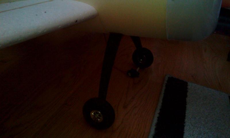

Kamilos Opublikowano 29 Czerwca 2016 Autor Opublikowano 29 Czerwca 2016 Dziś zamontowałem podwozie i na tym etapie przerwę prace do czasu aż dojdzie cała elektronika.Podwozie jest zrobione z włókna węglowego.
