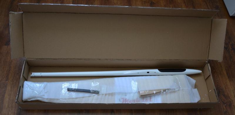

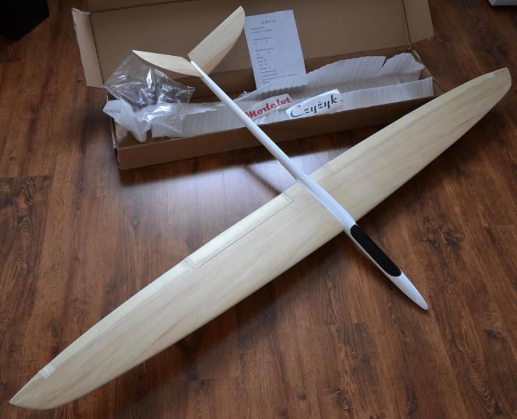

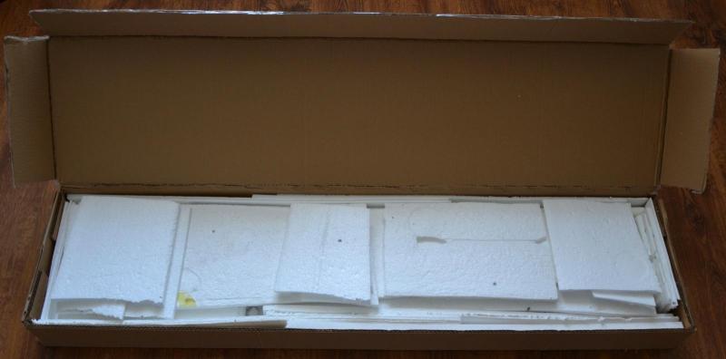

Anluk Opublikowano 21 Sierpnia 2016 Opublikowano 21 Sierpnia 2016 Witam, Po miesiącu oczekiwania kurier przywiózł do mnie paczkę. Świetnie zapakowana, po otwarciu myślałem nawet, że producent zapakował sam styropian i zapomniał o modelu... ale jednak nie, w środku Czyżyk firmy Modelot Pierwsze wrażenia z wykonania bardzo dobre. Super wykończenie, bardzo solidny model. Myślę że będę miał kilka pytań w trakcie wyposażania więc będę wdzięczny za udzieloną pomoc. Model przeznaczony na zbocze więc bez napędu. Poniżej przedstawiam wstępne wyposażenie jakie zamierzam zamontować. Serwa skrzydła - HS-125MG Serwa ogon - HS-65MG UBEC - Foxy 6A Zasilanie - jakieś LiPo 2S 4 x Eneloop Waga gołego modelu to 880g Zamierzam okleić skrzydła i Vkę. Myślałem o połączeniu czarnego, czerwonego i białego. Skrzydła od dołu czarno-czerwone. Czy model będzie odpowiednio widoczny? Poniżej parę zdjęć z odpakowania.
TommyTom Opublikowano 21 Sierpnia 2016 Opublikowano 21 Sierpnia 2016 Nie oklejaj, tylko polakiruj cieniutko. Bedzie lżej i dużo ładniej. Lakier kilka warstw pryśnietych z aerozolu przedzielonych szlifowaniem papierem 500 lub wyżej da piękny efekt i doskonale zabezpieczy fornir. Potem możesz prysnąć kilka pasków lub co przyjdzie na myśl do podkreślenia indywidualnego charakteru. Najlepszy efekt-półmat. Model super. Powodzenia
Anluk Opublikowano 21 Sierpnia 2016 Autor Opublikowano 21 Sierpnia 2016 Dzięki Tomek. Myślę, że zostanę przy folii. Porządne lakierowanie wymagałoby jeszcze delikatnego szpachlowania w kilku miejscach. Do tego kilka warstw lakieru. Nie uważam, że to będzie lżejsze od folii... ale mogę być w błędzie.
samolocik Opublikowano 21 Sierpnia 2016 Opublikowano 21 Sierpnia 2016 Wszyscy kombinują jak doważyć model na zbocze a Wy dyskutujecie, czy lżejszy lakier, czy folia Pytanie, co będzie dla latającego łatwiejsze w naprawie wg. jego opinii i lepiej wyglądało po naprawie jak już model spotka się z jakąś przeszkodą przy lądowaniu. [edit] model wygląda pięknie :-)
Anluk Opublikowano 21 Sierpnia 2016 Autor Opublikowano 21 Sierpnia 2016 Cytat Pytanie, co będzie dla latającego łatwiejsze w naprawie wg. jego opinii i lepiej wyglądało po naprawie jak już model spotka się z jakąś przeszkodą przy lądowaniu. Otóż to. Jestem pewien, że folia dobrze się sprawdzi. [Edit] Zastanawiam się czy powinienem założyć hak. Pozwoliło by to czasem polatać z dala od zbocza. Czy ten pomysł ma sens?

Rafal B. Opublikowano 31 Sierpnia 2016 Opublikowano 31 Sierpnia 2016 Mógłbyś poważyć model w stanie takim jakim kupiłeś?

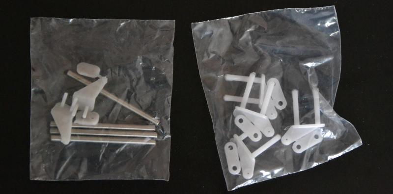

Anluk Opublikowano 1 Września 2016 Autor Opublikowano 1 Września 2016 Cytat Mógłbyś poważyć model w stanie takim jakim kupiłeś? Rafał, uzupełniłem pierwszy post dodając wagę pustego modelu. Cytat Ja do swojego nawet rurkę balastową zmieściłem :-) 1) Możesz coś więcej na ten temat napisać? Może jakieś zdjęcie? 2) Stosowałeś te orczyki które są w zestawie czy jakieś inne? Zastanawiam się czy nie lepiej na Vkę założyć snapy kulowe. 3) W jakim miejscu dokładnie powinien znajdować się hak?
mgmusic Opublikowano 1 Września 2016 Opublikowano 1 Września 2016 Zrobię kilka fot tak dla potomnych i zamieszczę na forum. Na V-ce mam snapy kulowe.

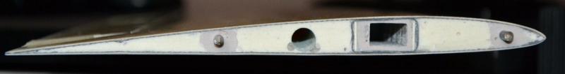

Rafal B. Opublikowano 2 Września 2016 Opublikowano 2 Września 2016 Dzięki, tylko 80 gram więcej jak podają na stronie zawsze ten sam problem. Ps: parę pytań dodatkowych: 1. Jakie maks serwa na grubości wejdą w skrzydło? 2. Jaka jest średnica kadłuba na przedzie (ewentualny montaż silnika)? 3. Ile oczekiwałeś na realizację zamówienia?
Anluk Opublikowano 2 Września 2016 Autor Opublikowano 2 Września 2016 Ojj Marcin, ciasno tam Rafał, odpowiedzi na Twoje pytania: Ad1. 10mm i to tak na styk. HS125 wejdą. Ad2. Nie wiem w którym dokładnie miejscu chciałbyś abym to zmierzył. W połowie odległości między przodem kabinki a dziobem jest 35mm. Wiem, że silnik MEGA 16/25/4CE był stosowany w tym szybowcu. Ad3. Czas realizacji to 1 miesiąc. Bardzo dobry kontakt z firmą. Cena jak w cenniku.
Rafal B. Opublikowano 2 Września 2016 Opublikowano 2 Września 2016 Dzięki ponownie Co do silnika liczyłem ze moze jakiś outrunner wejdzie. No nic pora przeliczyć koszty
Anluk Opublikowano 2 Września 2016 Autor Opublikowano 2 Września 2016 Hmm...do Astry z topmodel upchnąłem outrunnera Dualsky XM2830EA-10. Może tutaj też jakoś by się udało... Czyżbyś też przymierzał się do zakupu?
Rafal B. Opublikowano 2 Września 2016 Opublikowano 2 Września 2016 Chyba tak, muszę jeszcze zrobić rachunek kosztów póki co ten model bardziej mi się podoba niż Falcon i modele z Arthobby.
Anluk Opublikowano 2 Września 2016 Autor Opublikowano 2 Września 2016 Falcon też do mnie nie przemawia mimo, że jest chwalony na tym forum. Jakiś taki toporny. A Arthobby...chciałbym kiedyś kupić Evolution...zobaczymy Jeśli chciałbyś zobaczyć Czyżyka na żywo przed zakupem to zawsze można się jakoś zgadać. Blisko siebie mieszkamy.
