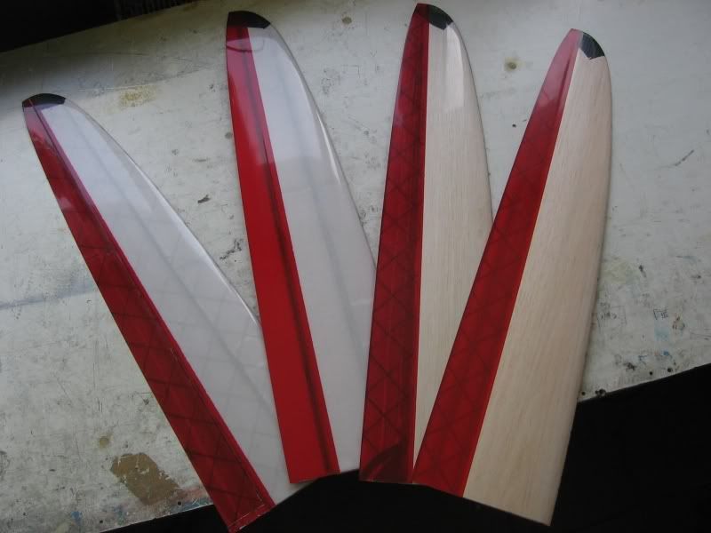

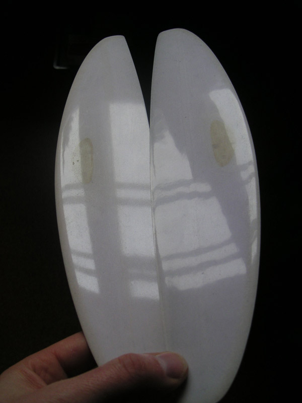

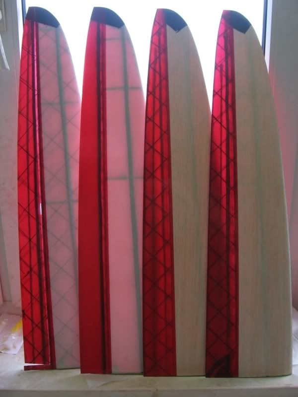

vik Opublikowano 16 Lipca 2008 Opublikowano 16 Lipca 2008 Kiedys spisywalem wagi statecznikow, nasz jest troszke mniejszy niz SGII: Wysokosc: wariant 1 rdzen styrodur z balsa na sztorc w miejscu zamocowania 2g przyciety kevlar suchy 28g 1,8g +0,23g pasek na natarcie Rzden prysniety 3M77 2,17g rdzen+3M+pasek na natarciu z zywica 2,71 gotowy 7,5g wariant2 rdzen balsowy ze wzmocnieniem z wegla 3,48 +3M 3,58 +pasek szklo 25 na natarciu 3,66 gotowy 5,8 z lewej statecznik z formy (6,5g) z prawej z "wora" - robiony metoda pozytywowa w folii mylarowej o wadze decyduje ilosc zywicy, o delaminacji tez. Kierunek wychodzi lzejszy Jako generalna zasade przyja bym: sprobowac zrobic element tak jak w dokumentacji Marka Dreli (http://www.charlesriverrc.org lub grupa yahoo. Jesli usyskales ta wage co on, i statechnik sie nie rozlatuje to jestes dobry i mozna zaczac wrowadzac wlasne zmiany ;-)

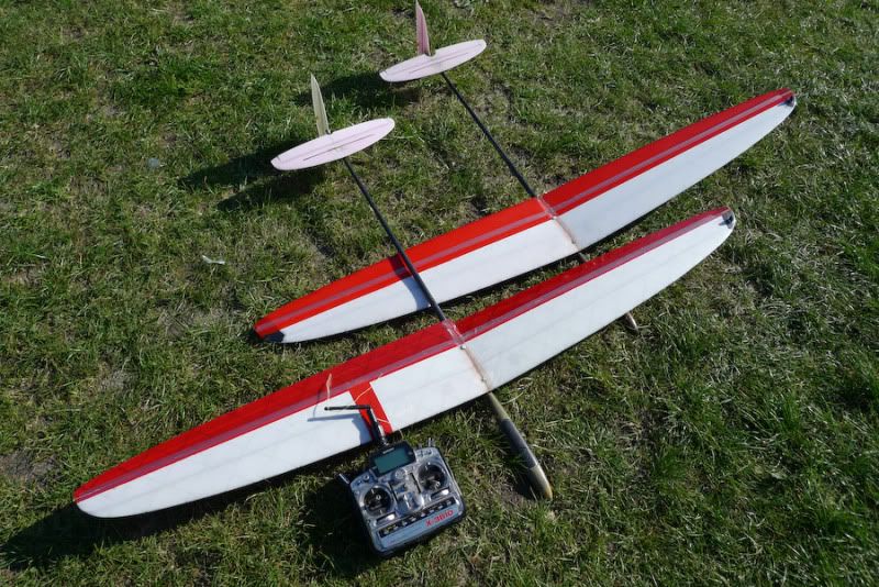

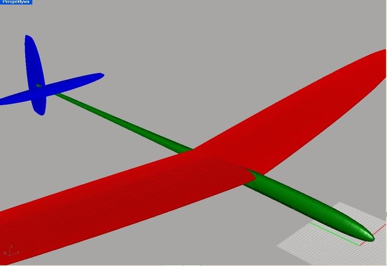

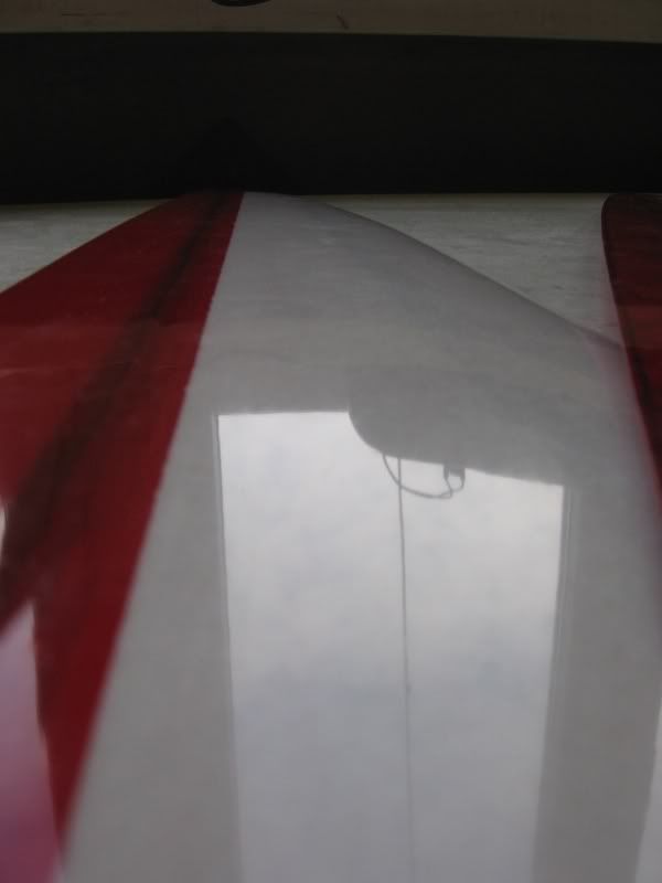

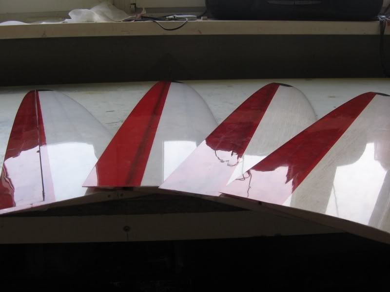

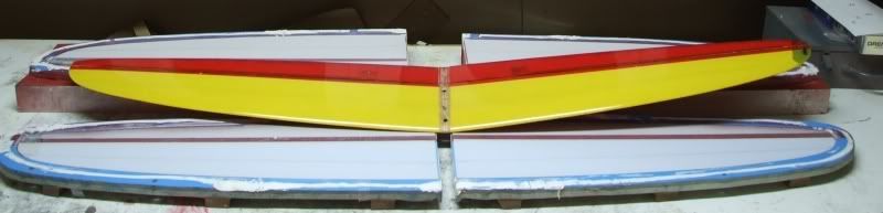

Czaro Opublikowano 19 Stycznia 2009 Autor Opublikowano 19 Stycznia 2009 Jeśli ktoś zaczął podejrzewać, że nic nie robimy to spieszę z informacją, że to nie prawda W obecnej chwili testujemy różne wersje struktury płata. Mamy skrzydło balsowe z kratownicą, balsowe z kratownicą i dodatkowymi wzmocnieniami, oraz dwa na Rohacell'u, z kratownicą i bez. Właśnie się robi kolejne, tym razem przekładka będzie z Herexu. Wszystkie są piękne, gładkie i ... biało-czerwone W przygotowaniu mamy również kadłuby w dwóch wersjach koncepcyjnych. Jedna z nich wygląda tak
Artur Caban Opublikowano 19 Stycznia 2009 Opublikowano 19 Stycznia 2009 "Wszystkie są piękne, gładkie i ... białoczerwone" Zapomniałeś Czarku napisac, że BARDZO piękne. Bo są. Pzdr- A.

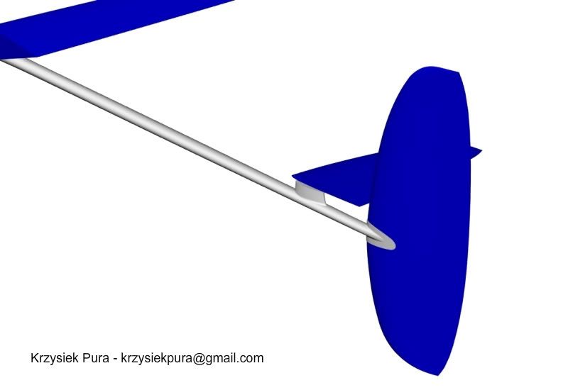

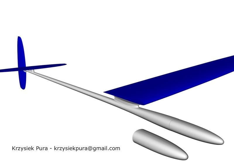

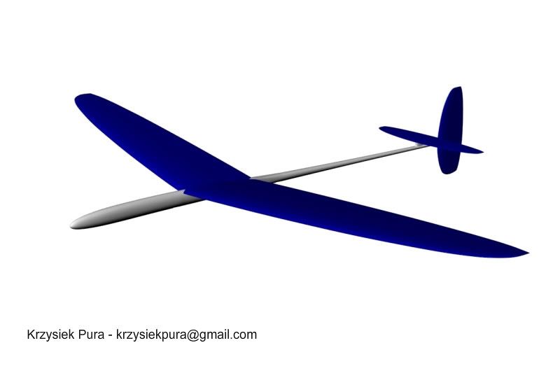

Czaro Opublikowano 20 Stycznia 2009 Autor Opublikowano 20 Stycznia 2009 Dzięki Artur Żeby dokończyć temat najbliższej przyszłości to ujawniam jeszcze kilka renderów zrobionych przez Krzyśka. Ostateczna wersja kadłuba nr 1 oraz kadłub nr 2 z wieżyczką i przodem przypominającym SuperGee Co kto lubi, do wyboru, do koloru. Natomiast ogonki będą mocowane tak: Nareszcie koniec z ustalaniem kątów zaklinowania podczas klejenia. Wszystko spasowane, że nie da się krzywo złożyć

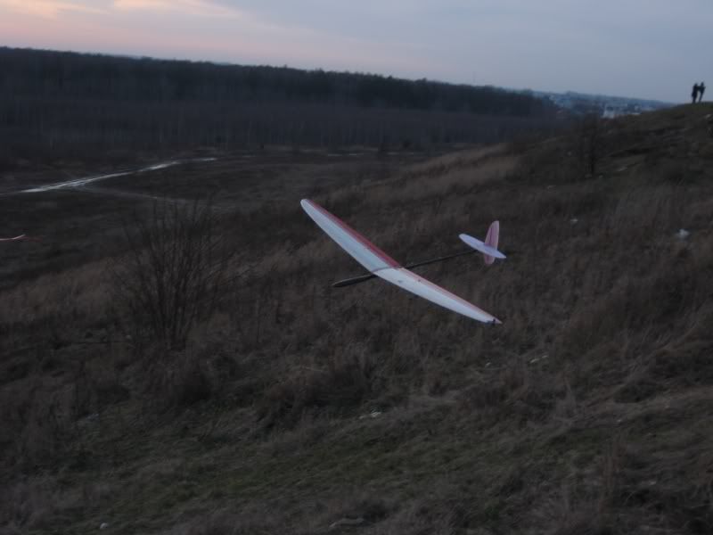

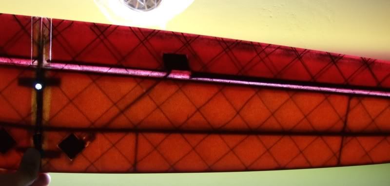

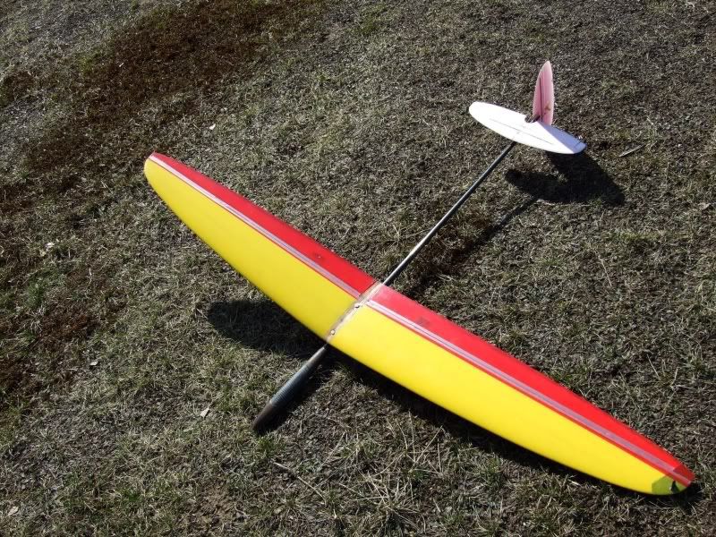

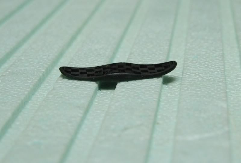

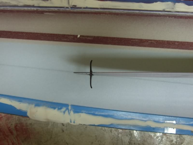

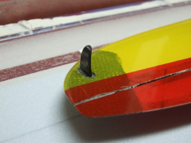

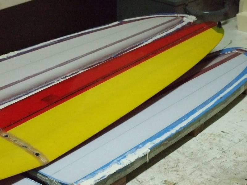

Czaro Opublikowano 6 Marca 2009 Autor Opublikowano 6 Marca 2009 Któregoś razu, korzystając z powrotu wiosny postanowiliśmy przetestować Tibo na zboczu. Ciepły południowy wiatr o niewielkiej sile pozwolił latać do samego zachodu słońca. Noszenia nie były mocne, ale lekki model dlg radzi sobie w tych warunkach wyśmienicie W międzyczasie powstało nowe, testowe skrzydło. Główne zmiany to przekładka z herexu, malowanie full-color, nowa konstrukcja lotki, oraz prototypowe RDSy (zrobione przez Krzyśka) i serwa zaklejone w skrzydle. Kolejną nowością jest profilowany, bardziej ergonomiczny kołek do rzucania

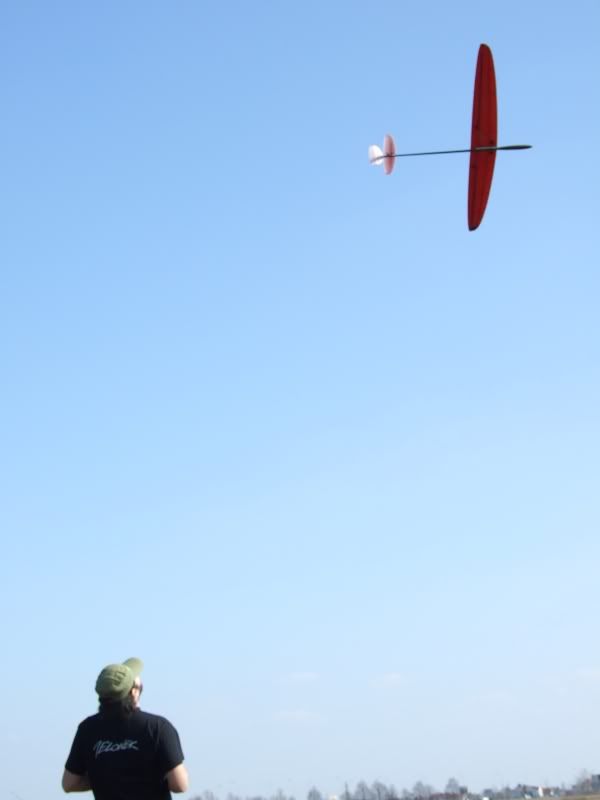

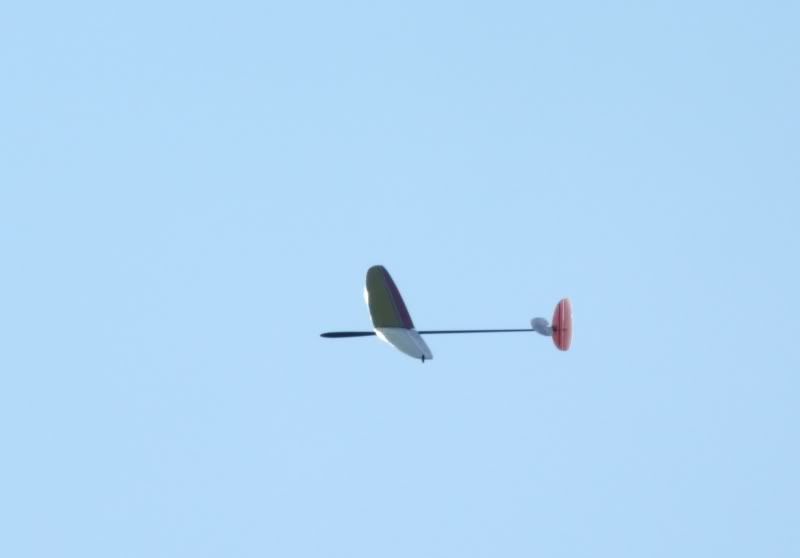

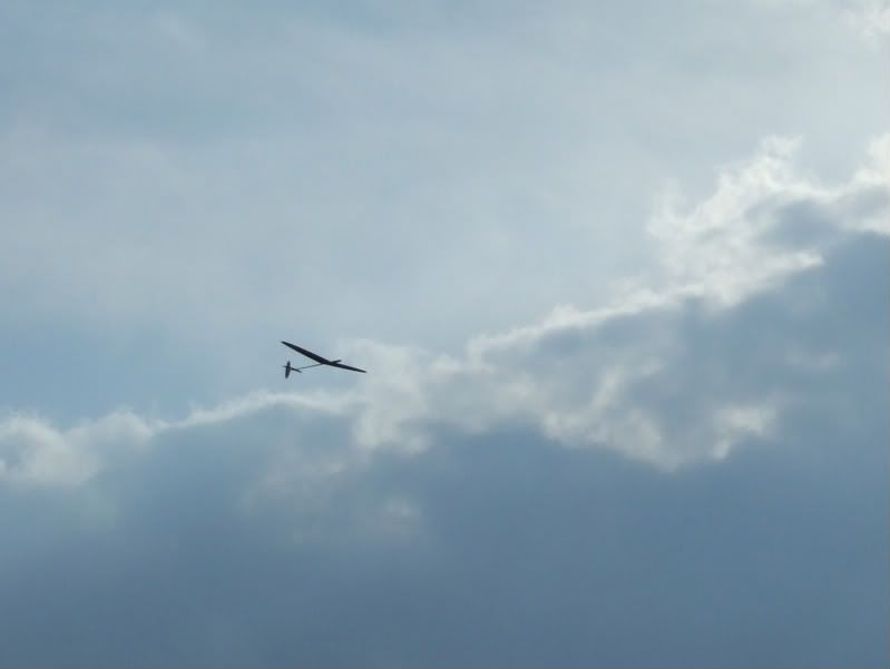

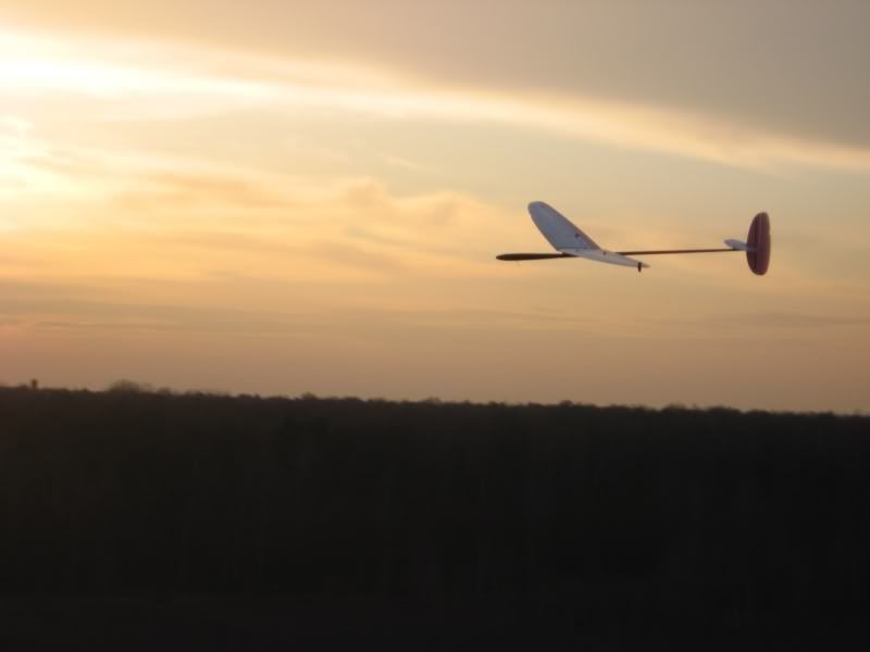

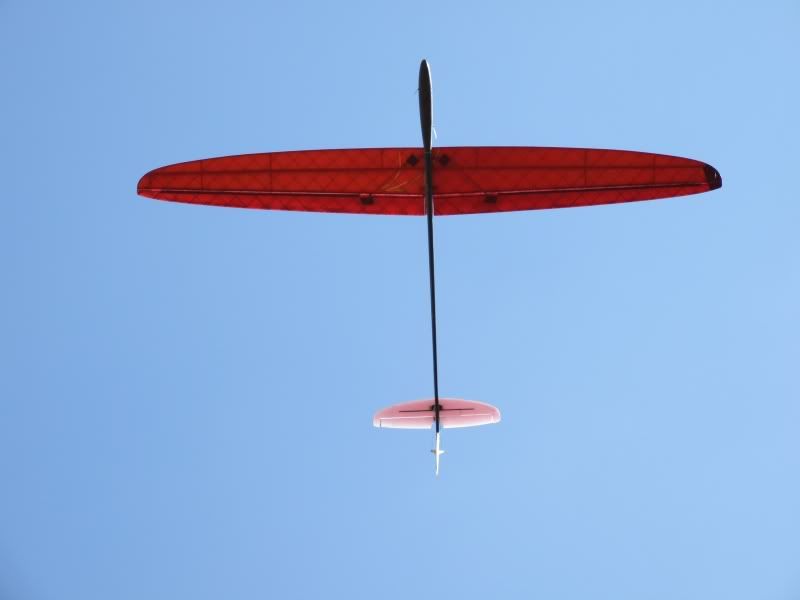

Czaro Opublikowano 31 Marca 2009 Autor Opublikowano 31 Marca 2009 Wreszcie zaczyna się prawdziwa wiosna i porządne latanie. Poniżej kilka ujęć z wczorajszego treningu na Pałacowej. Skrzydło z RDSami lata znakomicie Nowa kolorystyka zdecydowanie poprawiła widoczność modelu, nic tylko się cieszyć Jest też film, z bardzo krótkiego lotu. Bo TiBO wcale nie musi latać tylko w termice
