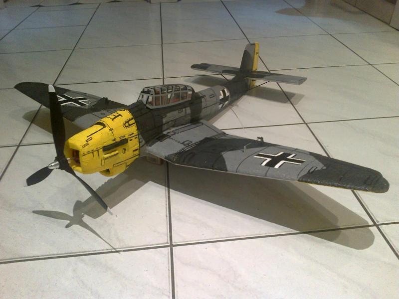

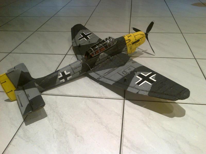

Model w sobotę rano walczył na ostatnim treningu ESA przed zawodami ale jako "biały" nie był zbyt dobrze widoczny na niebie.
Musiałem coś z tym zrobić ..... i zrobiłem prosty kamuflaż  :P
model skończony i gotowy do walki, budowa z malowaniem zajęła mi ok. 12 godzin

Podoba mi się Twój model .Taki sam zamówiłem u Marka , jednak mam dwa pytania:  1 czemu nie zrobiłeś bardziej ostrych zakończeń skrzydeł Ju-87 miał bardzo ostre końcówki skrzydeł ,a drugie pytanie:  jak rozmieściłeś ogniwo ? zaraz za silnikiem ,czy dalej na skrzydle?  Środek ciężkożkości wypadł w jakiej odległości od natarcia , to już trzecie ptyanie , przepraszam, ale mnie to bardzo ciekawi z tego powodu ,że za chwilę będę go sklejał. Jeżeli możesz zrobić fotkę wnętrza proszę daj ją na forum. Bardzo byłbym Ci wdzięczny
Zostawiłem końcówki skrzydeł takie jak w zestawie choć wersja G miała lekko wyokrąglone skrzydła. Bardziej takie jakie widać na modelu ACES - dlatego nie bardzo rozumiem uwagę w tym temacie bo moim zdaniem, końcówki skrzydeł w modelu ESA są zbyt kwadratowe.
Pakiet zasilający jest około 10mm przed prętem węglowym skrzydła, jaki jest widoczny na zdjęciu powyżej wewnątrz kadłuba. Aby pakiet schować w kadłub konieczne było zagłębienie go w skrzydło. Niestety SW jest dość duży, usztywnienie węglem oraz dwa bowdeny też swoje ważą dlatego ciężki ogon wymusił lokalizację pakietu przed środkiem ciężkości.
SC wyznaczyłem intuicyjnie około 35mm przed krawędzią natarcia i tak zostało bo model, doskonale lata z takim ustawieniem.

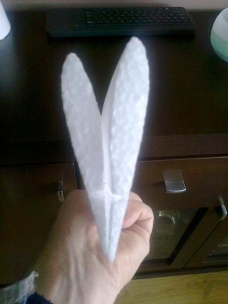

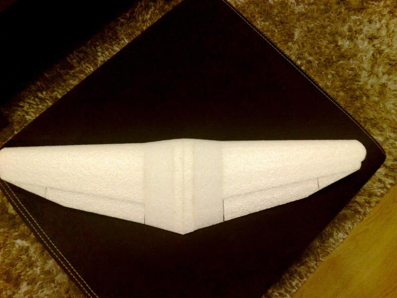

Wreszcie się doczekałem .Przyszedł od Marka model JU-87. Mając na uwadze to co napisał mi Sławek / o przepadaniu modeli o "wąskich" końcówkach skrzydeł/  i to co opisał Mirek o budowanym przez siebie JU-87 , zadzwoniłem do Marka , jako experta , mając nadzieję ,że opowie się po mojej stronie. Niestety Marek odradził  przeprowadzenie tego zabiegu kosmetycznego skrzydeł .  Oczywiście .....nie posłuchałem :(. Pozwężałem końcówki i ......duża konsternacja. Jedno skrzydło jest szersze od drugiego , a drugie grubsze od pierwszego o 3,5mm. Żebym nie  zwężał poprosiłbym Marka o podmianę. Za późno
Zwężyłem skrzydło na całej długości .Wyszło tak ,że jedna lotka ma większą powierzchnie od drugiej.  Z tym jakoś sobie poradzę , ale co zrobić z grubością !!! Przecież nie będę szlifował epp na całej powierzchni o 3mm . Nikt z moich znajomych nie wiedział co może spowodować różnica grubości płatów w locie. Jednak wszyscy , jak jeden wyrazili chęć uczestniczenia w próbie oblotu samolociku.
Mając dużo czasu / pogoda przez dwa tygodnie nie jest ok dla modelarzy/  model pomalowałem  i czekam  na dobre warunki pogodowe. Rzeczywiście Mirek ma racje . Model jest strasznie trudny w wyważeniu długi ogon, ster wysokości też duży . Środek ciężkości 5 cm od natarcia skrzydła będzie może dobry do akrobacji. Proszę Was jeżeli macie jakieś doświadczenie z różną grubością skrzydeł i lotem takiego modelu. Dajcie znać . Może nie rozbiję go przy pierwszej próbie oblotu ;)
Moje JD 2 ma stare skrzydło. Prawy płat jest skręcony. Końcówka jest jakieś 10mm wyżej niż lewy. I jakoś lata :-) Poradzisz sobie.
Model pięknie wykonany - szacun i gratulacje
Nie wiem czemu masz dwie grubości skrzydła, to się nie powinno zdarzyć w zestawie. Jak znam pracownie Marka .... to raczej źle nie wyciął a jedynie źle spakował, i mogłeś dostać skrzydło od innego modelu. Ja kiedyś dostałem w zestawie dwa lewe skrzydła  :D Mogłeś reklamować albo nie czekając na przesyłkę delikatnie przeprasować skrzydło żelazkiem i wyrównać grubości.
Nie przypuszczam aby ta różnica miała większy wpływ na model w locie, jeżeli się objawi problem to na małej prędkości przy lądowaniu. Nie ma co demonizować, trzeba sprawdzić - bez filmu oblot będzie nie ważny!!!
