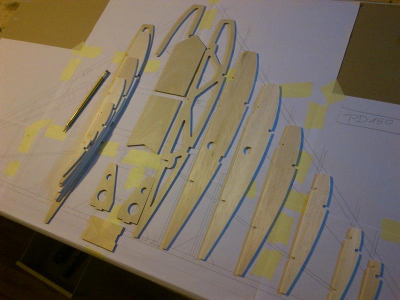

Budowa rozpoczęta: Plany wydrukowane, żebra wycięte:

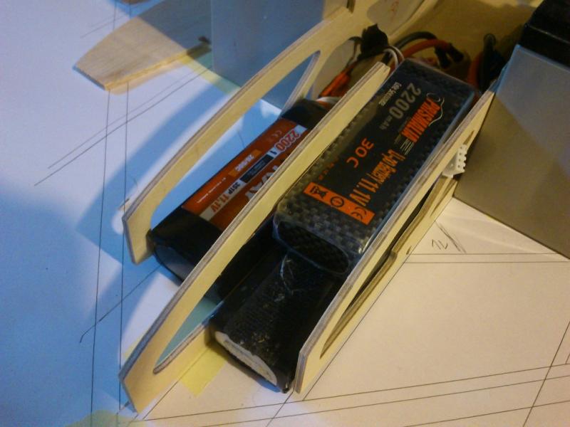

Sprawdziłem ile pakietów zmieści się w nosie. Trochę wejdzie:

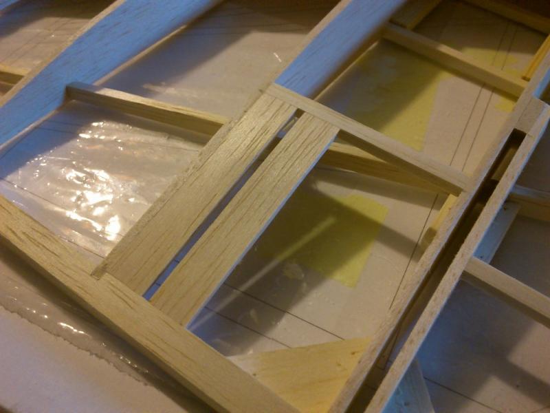

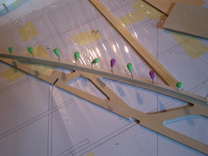

Pasek balsy na żebrze, żeby folia lepiej się ułożyła:

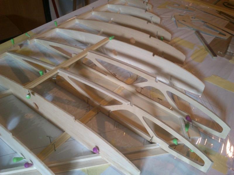

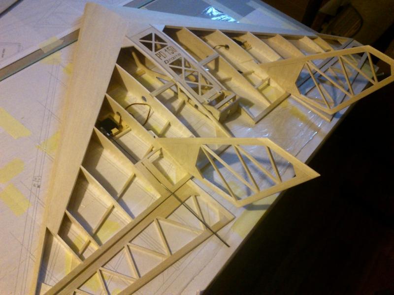

Szkielet skrzydła sklejony:

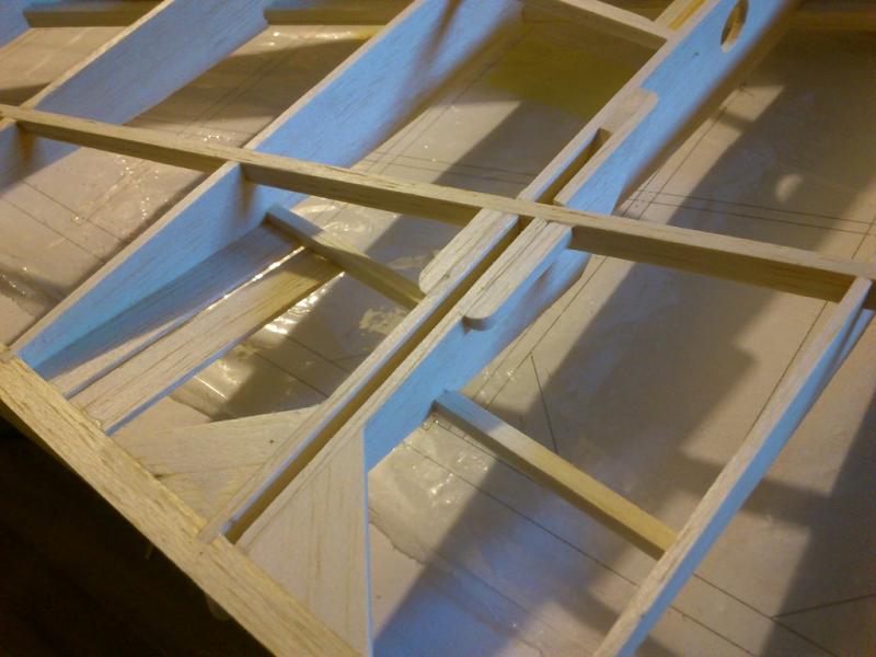

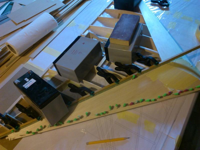

Kesony już się kleją:

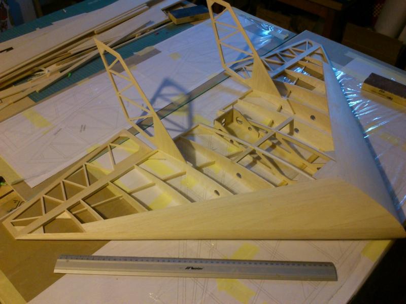

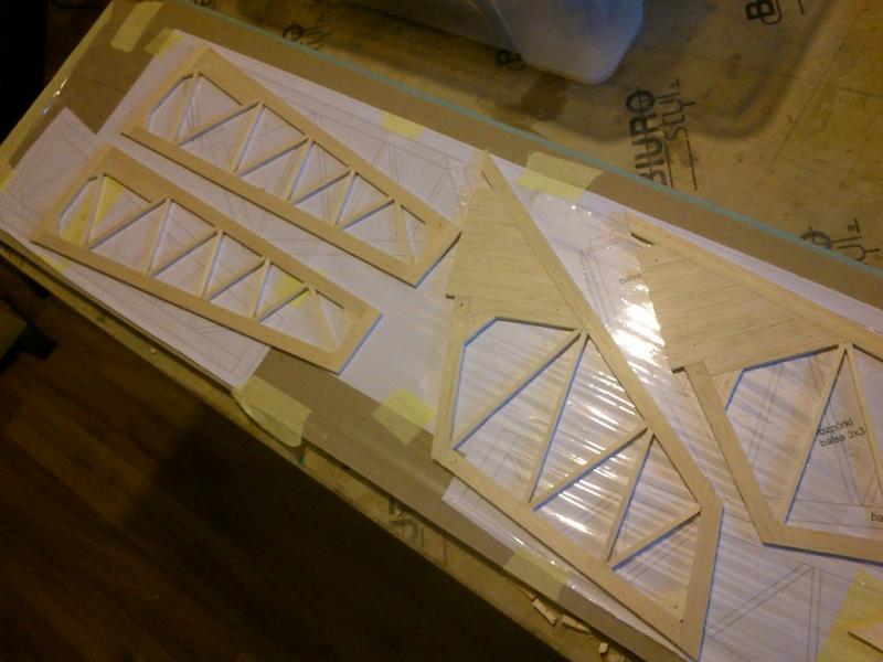

Stateczniki i lotki sklejone:

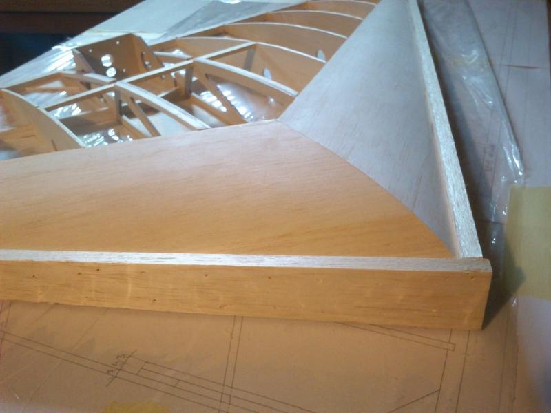

Po kesonie, przyszła pora na natarcie:
No i szkielet praktycznie skończony. Jeszcze tylko kilka drobnych elementów, łoża serw, pokrywa kabiny i można oklejać

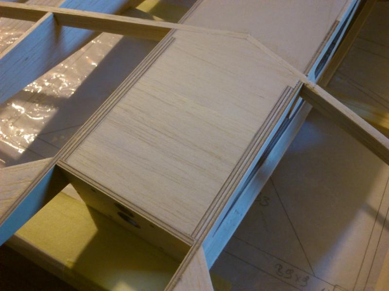

Podłoga w przedniej części, jak już wspominałem, ze sklejki 3mm. Nie tylko ma zabezpieczać zawartość, ale także umożliwić lepszy, wygodniejszy montaż sprzętu. Z tyłu wystarczy balsa 2mm:

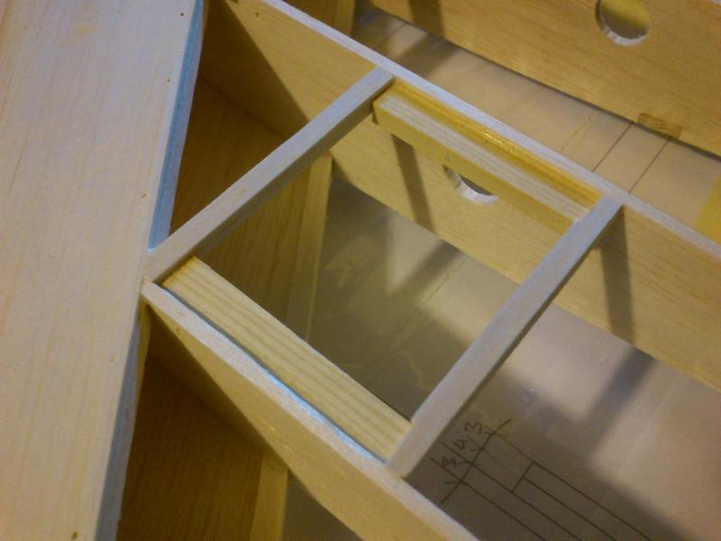

Kieszenie na stateczniki analogiczne jak w Patrol Delta. Dołożyłem krótkie listewki w miejscu, w którym śruby mocujące będą przechodziły przez poszycie. Będą tam jeszcze wzmocnienia z cienkiej sklejki, naklejone po oklejeniu folią.
komory na serwa praktycznie gotowe:
Popychacze będą wychodziły od góry, przez szczeliny jak na zdjęciu:

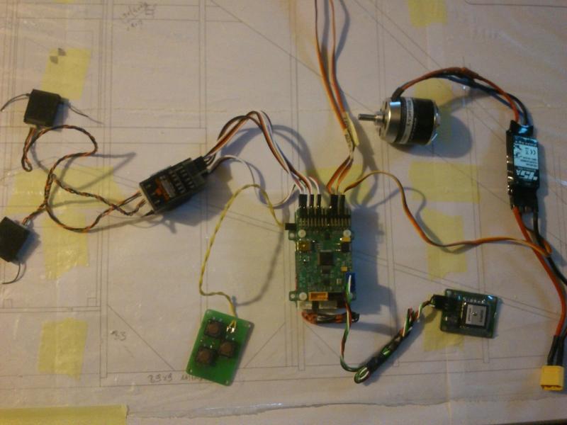

Poszperałem w szufladach, żeby sprawdzić w co mogę wyposażyć mojego drona. Znalazłem układ sterowaniu, który zamierzam tam włożyć. Nie jest to szczególnie zaawansowany autopilot, ma spore ograniczenia, ale na początek wystarczy. Tylko taki miałem w szufladzie. Serwa i silnik też się znalazły. Silnik zdecydowanie nadmiarowy. Trochę ciężki, ale może jak napakuję akumulatorów do nosa, to się zrównoważy.

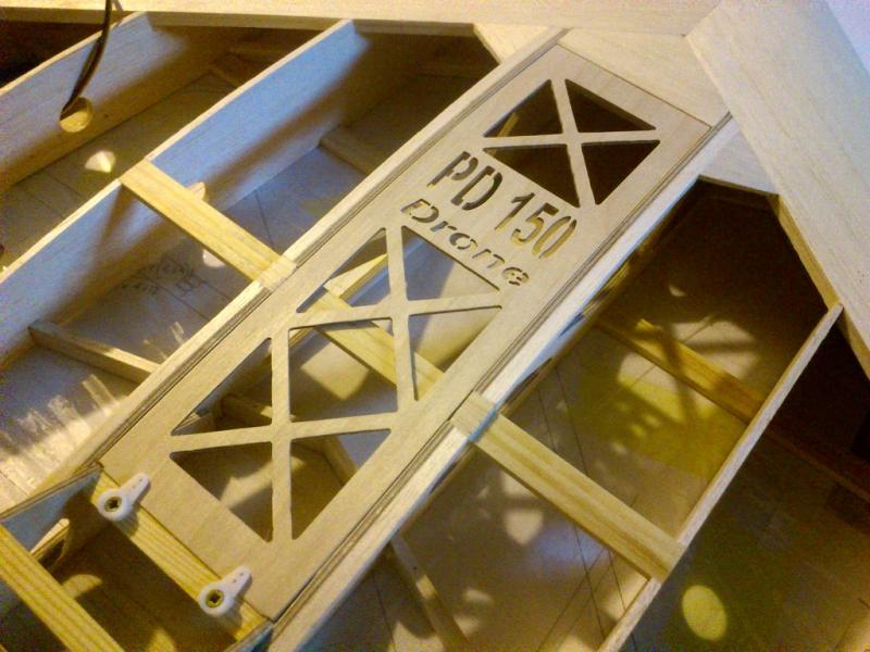

Jeszcze zrobiłem klapkę zwaną pokrywą:
I model gotowy:

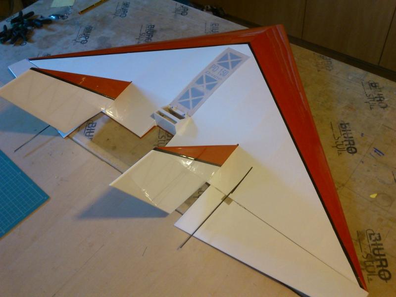

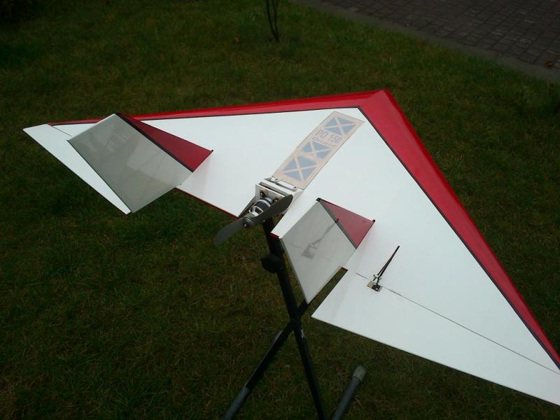

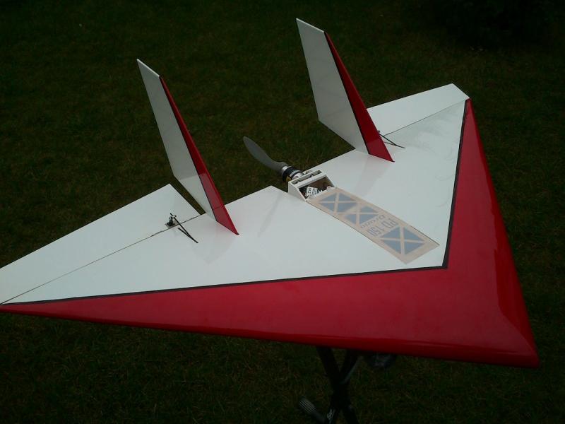

Wyszedłem tylko na chwilę zrobić kilka zdjęć na trawniku:

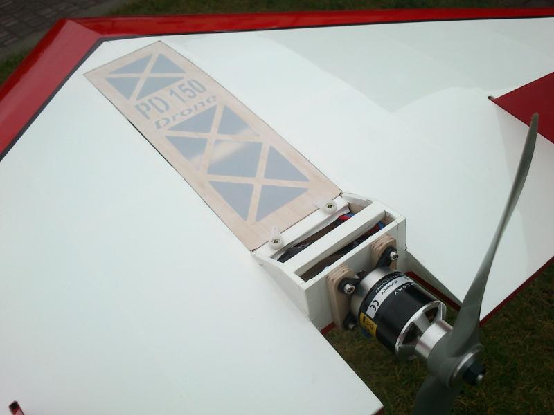

Silnik ma moc. Już się boję. Pewnie bez problemu będzie latał 150km/h.

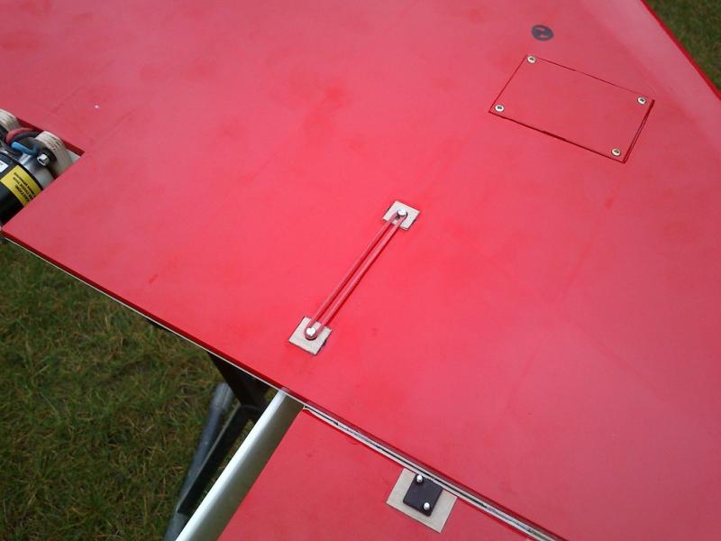

Popychacze wychodzą przez górną powierzchnię. Nie będą zahaczać o trawę przy lądowaniu:

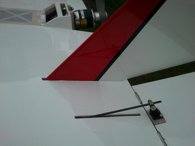

Stateczniki na gumce, oczywiście:

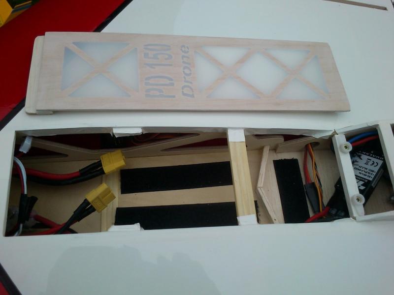

W "kabinie" pusto. Odbiornik i jego satelity wszedł do skrzydła.

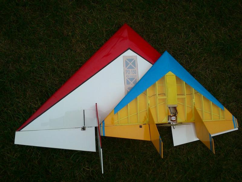

No i porównanie: Patrol Delta i PD150
Model gotowy do lotu waży 1258g. W nosie ma dwa akumulatory i 100g ołowiu, który też można zamienić na akumulator. Razem to ok. 450g. Czyli masa akumulatorów (+ołów) to ok. 1/3 masy startowej. Tak jak w Patrol Delta. Oczywiście po kilku lotach trzeba będzie zweryfikować położenie środka ciężkości.
ostatnie zdjęcie robi wrażenie - PD150 to naprawdę duży model  :)
