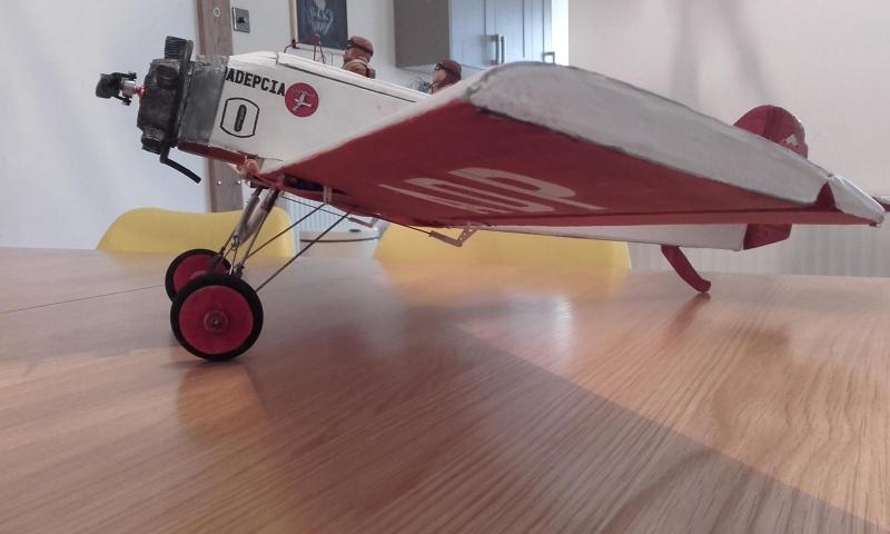

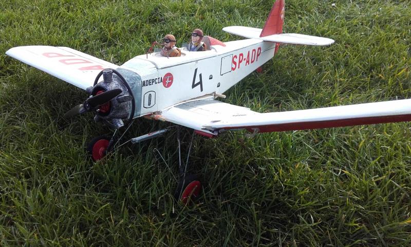

Vesla Opublikowano 3 Kwietnia 2017 Autor Opublikowano 3 Kwietnia 2017 W niedzielę oblatałem Adepcie. Małe koła podwozia wymagają krótkiej trawy albo start skończy się kapotażem. Model posiada stare skrzydło adaptowane z patyczaka. Skrzydło to jak już wspominałem jest lekko skręcone przez co model ma tendencję do skrętu. Wymaga to wzmożonej uwagi i koncentracji w trakcie lotu. Mi to nie przeszkadza i powoli uczę się nowego samolotu. Jeżeli go nie rozbiję do końca sezonu to zbuduję nowe skrzydło :-) Po pierwszym locie, przy lądowaniu samolot przepadł i zrobił koziołka :-) w efekcie poluzowało się mocowanie silnika. Nie zauważyłem tego i wykonałem drugi lot który szybko skończyłem zauważając znaczną utratę mocy. Wtedy wykryłem poluzowanie mocowania silnika. W domu model został szybko naprawiony, śruby dokręcone i zabezpieczone klejem. Jest gotowy do dalszych lotów. https://www.youtube.com/watch?v=tuSTm600IHE

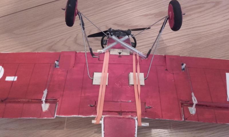

Vesla Opublikowano 14 Kwietnia 2017 Autor Opublikowano 14 Kwietnia 2017 Przebudowałem tylne punkty podparcia podwozia, dzięki temu koła wysunęły się do przodu i Adepcia będzie dzięki temu wbijać się w trawę zamiast na niej zatrzymywać. Taki mam plan. Liczę, że uda mi się uniknąć kapotażu. Na zdjęciu widać nowe mocowanie podwozie. Wewnątrz skrzydła opiera się na bloczku pianki.

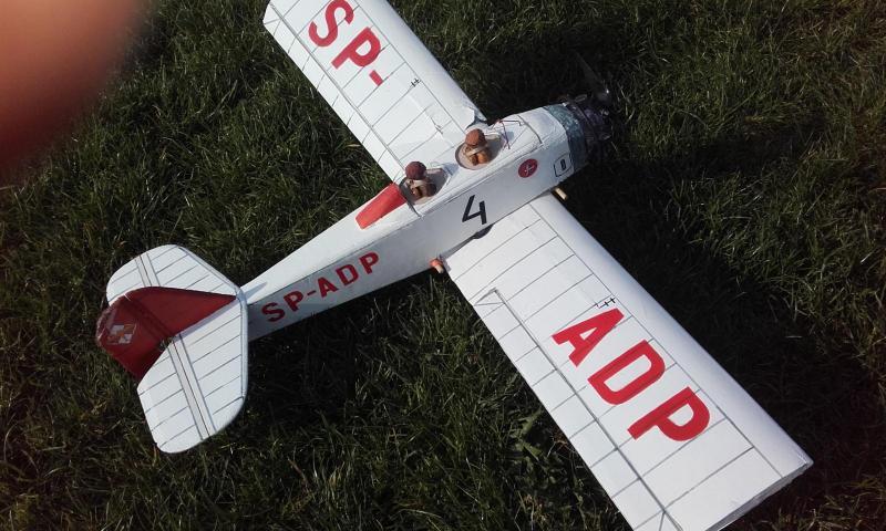

Vesla Opublikowano 17 Kwietnia 2017 Autor Opublikowano 17 Kwietnia 2017 Widać przyjdzie mi zbudować nowe skrzydło szybciej niż planowałem. Wleciałem w słońce i rozbiłem samolot. Całość opisana w dziale kraksa.
Vesla Opublikowano 17 Kwietnia 2017 Autor Opublikowano 17 Kwietnia 2017 He, he, dokładnie, to tylko skrzydło, zrobi się nowe. Kadłub cały.

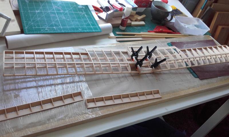

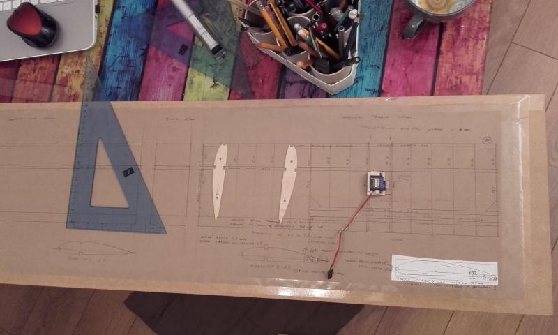

Vesla Opublikowano 25 Kwietnia 2017 Autor Opublikowano 25 Kwietnia 2017 Wstępnie wybrałem Clark Y 15%. Myślicie, że się sprawi? Nakleję turbulatory, może poprawi to zachowanie w locie.Rysuję plan nowego skrzydła o 10% większa rozpiętość.
meran110 Opublikowano 26 Kwietnia 2017 Opublikowano 26 Kwietnia 2017 Clark Y 15% to miał Canadair CL-215, ale on potrzebował b. dużej siły nośnej. Zastosuj cieńszy profil i Twoja dolnopłatowa Adepcia powinna znacznie lepiej latać. Moja rada wynika nie z obliczeń, ale z doświadczenia. Pozdrawiam
Vesla Opublikowano 26 Kwietnia 2017 Autor Opublikowano 26 Kwietnia 2017 Wyszedłem z założenia, że jeśli poprzednio miałem profil 10% CRD :-) a masę mam dużą, to teraz zwiększę grubość do 15%. Doświadczenie mam niewielkie a wiedzę czerpię z książek i wypowiedzi kolegów na forum. Ten model tak jak poprzednie, traktuję jako model badawczy :-) Już wiem jakie błędy popełniłem. Teraz czas na kolejne :-) trzeba mieć materiał do nauki. Profil taki wraz z turbulatorami ma zachowywać się lepiej w części podkrytycznej liczby Re. Ale czy taka cegła zejdzie na taki zakres nawet przy otwarych klapach? Jak widzisz, skrzydło jest jeszcze na desce kreślarskiej czyli w miejscu gdzie najłatwiej o zmiany.
mirolek Opublikowano 26 Kwietnia 2017 Opublikowano 26 Kwietnia 2017 Może zamiast kombinować z turbulatorem zwiększysz nieco wznios skrzydła lub pozostawiając wznios, wykonasz skręcenie aerodynamiczne końcówek skrzydła. Na pewno dobrym rozwiązaniem byłoby też powiększenie SW i SK. Moim zdaniem, proponowane rozwiązania wpłyną na poprawę stateczności modelu ale decyzja zawsze zależy o budowniczego Pamiętam model Adepci wykonany przez kolege (Qubatus) który został rozbity w dniu oblotu. Ten model wykonany makietowo nie jest zbyt stateczny i koledze zwalił się na skrzydło przy podejściu do lądowania. Profil 15% moim zdaniem jest uzasadniony bo to model do niezbyt szybkiego latania. ms
Vesla Opublikowano 26 Kwietnia 2017 Autor Opublikowano 26 Kwietnia 2017 Faktem jest, że stateczny to on nie jest ale tragedii z tym nie ma. Stery wysokości i kierunku ma powiększone o 20%. Rozbiłem go jak już opisałem w dziale kraksa, przelatując na tle słońca przez co chwilowo przestałem widzieć :-) Szkrzydło i tak chciałem zmienić to mam okazję i kombinuję co tu mogę poprawić (lub pogorszyć). Może wykonam dwa takie same skrzydła na innych profilach i zobaczę jak się spisuje? Dobrze, turbulatory odpadają. Klapy mam. Jeszcze pomyślę nad profilem.
