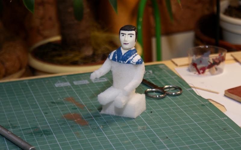

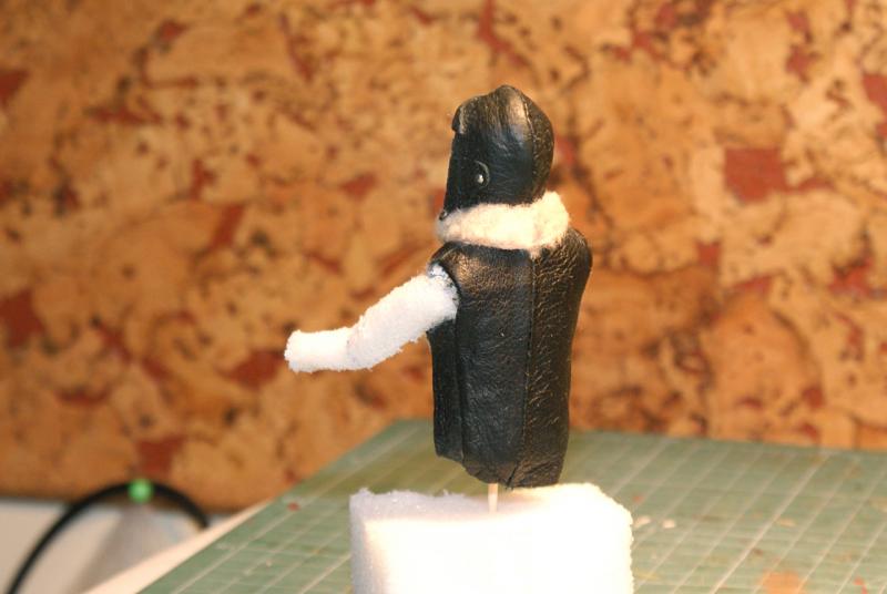

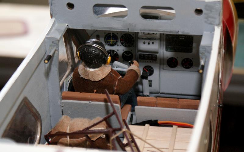

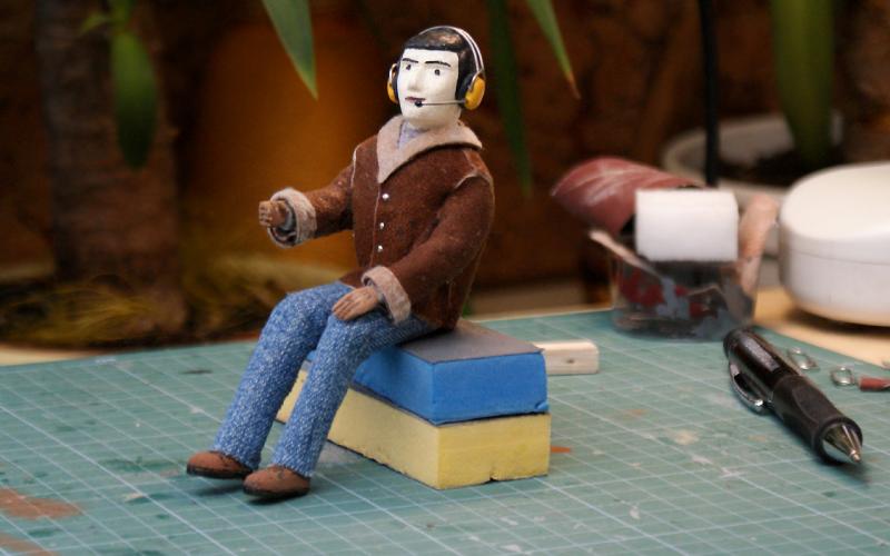

zbjanik Opublikowano 14 Marca 2018 Opublikowano 14 Marca 2018 Marcin- wydaje się, że to dobra propozycja- Marian zadecyduje. Poza tym ten manekin wygląda na tyle inteligentnie, że chyba nauczy się latać- to przecież szybowiec szkolny, trzeba go tylko odpowiednio ubrać, bo będzie wiało...

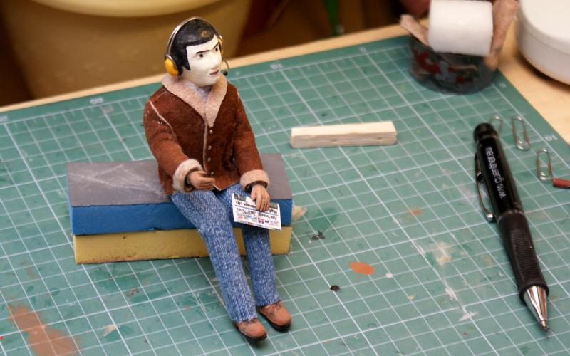

Wojtek I Opublikowano 14 Marca 2018 Autor Opublikowano 14 Marca 2018 Ja stosuję popiersia i resztę dorabiam. 2

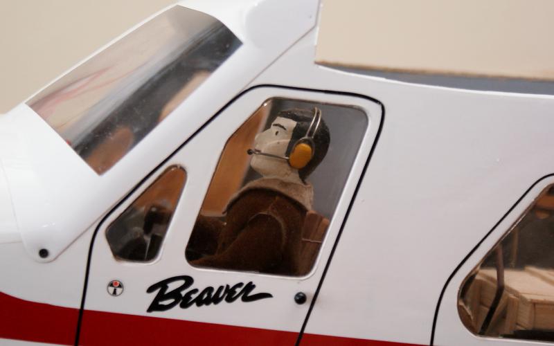

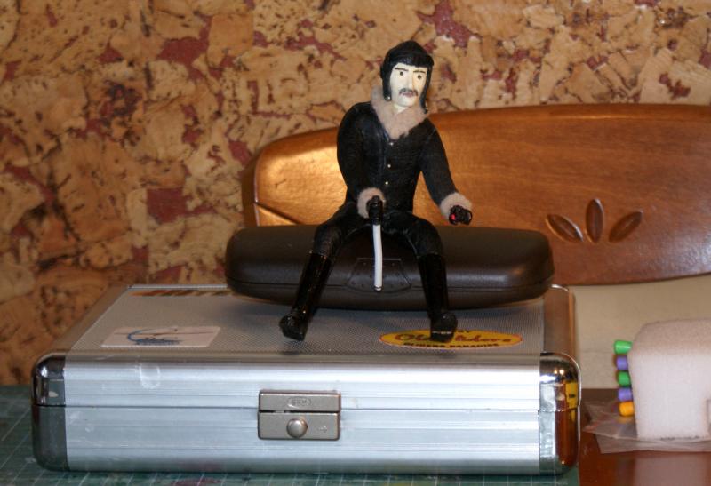

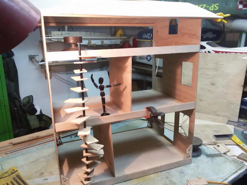

sp2jbs Opublikowano 14 Marca 2018 Opublikowano 14 Marca 2018 Witam Tak zrobiło się ciekawie.Uszek pliki zapisałem godne przemyślenia. Marcin manekin korzystałem z niego jak budowałem domek dla lalek. To było cztery lata temu zapodział się mojej wnuczce manekin dobra propozycja. Zbyszek jak posadzę pilota nauczy się na pewno latać . Wojtek same popiersia robiłem do moich modeli ESA nie jestem tak uzdolniony. Ubiór pilota w pilotkę piękną kurteczkę pełen szacunek mini krawiecki. Bardzo ogromnie dziekanuję za godne podpowiedzi.Idę na zajęcia jak zwykle w środę z młodymi modelarzami zaprezentuje pokaz, jak zabrać się do robienia pilotów ubrań. Pozdrawiam Marian

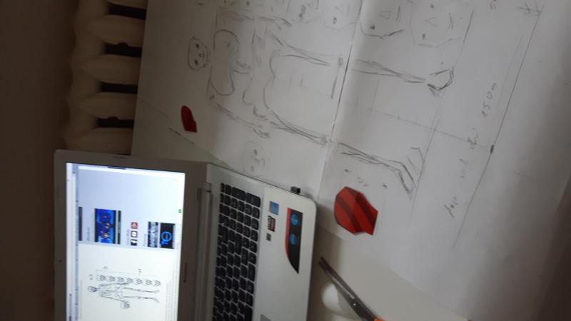

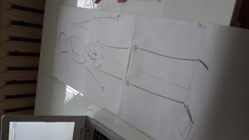

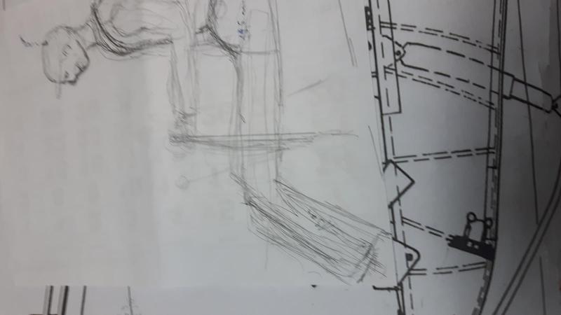

sp2jbs Opublikowano 15 Marca 2018 Opublikowano 15 Marca 2018 Witam Włączyłem muzykę aby nie słuchać poplątanych własnych myśli. Zrobienie pilota to nauka proporcji ciała, wczoraj poczytałem dziś robię szkice. Zakładam wielkość pilota,ja jestem z metra cięty zaledwie, metr sześćdziesiąt pięć centymetrów. Szkice dla pilota metr siedemdziesiąt pasuje do mojej skali nie zdawałem sobie sprawy co do wielkości 56-57 cm. Uczę się co jest tu podstawą, nigdy nie przypuszczałem głowa podstawa i do niej wymiarowanie.Nauka dla emeryta podstaw rysunku internet laptop pomocna dłoń proporcji ciała. Zabawa z czaszką zrysuje ją radosną uśmiechniętą,czym dalej w las.... wspominałem o zrobieniu do końca tygodnia poddaje się potrwa to więcej Pomiar fotela biodra ale zabawa. Chyba udam się do klubu Emeryta o pomoc spotykają się zdolni mają talent w szyciu,myślałem nawet o Teatrze Lalek do tych przemyśle zmieniłem muzykę z MTV Musc Hits na classic lekko uspokojony umysłowa wracam do budowy,ale to i tak pozostaje do rozwiązania. Pozdrawiam Marian

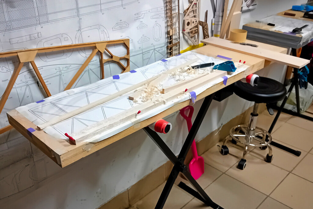

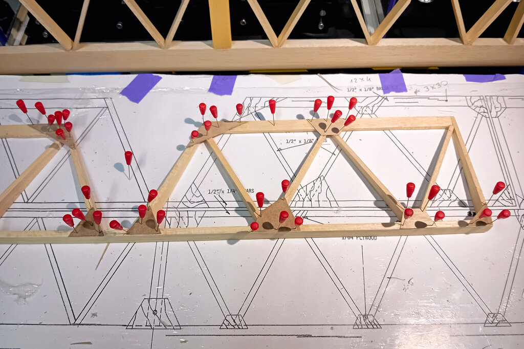

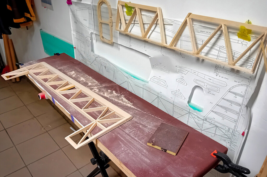

sp2jbs Opublikowano 15 Marca 2018 Opublikowano 15 Marca 2018 Witam Uzupełniam drugi płat tu akurat w serwo wzmacniam od spodu balso sklejką. Miejsce pod wkręty nie nawiercam tylko szpikulcem zaznaczam prowadzenie. Lotka drugiego płata odwzorowuje nie muszę mierzyć dla mnie tak jest prościej lustrzane odbicie. Odkładam chodź jest sporo do wklejenia. Rysunki szkieletowy pilota nie daje spokoju. Wyginam z dwóch kawałków drutu nie jest ładnie równo ja widzę nocna lektura, rysowanie nie poszło na marne. Z pewnością dalsze prace to nie małe wyzwania. Poczytam dalej z zmęczenia natłoku nowych wiadomości zasnę snem kamiennym. Pozdrawiam Marian

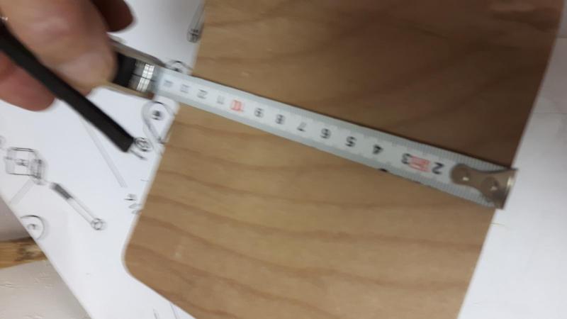

sp2jbs Opublikowano 16 Marca 2018 Opublikowano 16 Marca 2018 Witam Odwiedził w modelarni Stanisław położył na stole.O co to? Oczywiście poznaje to przewody L G Y 0,35 mm posłużą do przedłużenia zasilania serw. Ten czerwony to oplot pol istrowy .Potrzebuje w tym oplocie przeprowadzić dziewięć przewodów do zasilanie serw wysokości jak i kierunku.Same przeciąganie wygląda jak połykająca dżdżownica pokarm Do przeciągnięcia splotu w oplocie zasilania w kanale, belce używam termokurczki jest elastyczna. Oplot gotowy do przeciągnięcia ja po raz pierwszy spotkałem tą możliwość.Patrząc na koszty to ogromna różnica,1 m bieżący oplotu to 1 zł,przewód L G Y to 0,20 zł trzy przewody w oplocie to koszt 1,60 zł niema na rynku tańszego przewodu. Szukałem ale małe rączki mają ale inne koszty. Jak by ktoś spotkał tańszy proszę o link. Pozdrawiam Marian
sp2jbs Opublikowano 18 Marca 2018 Opublikowano 18 Marca 2018 Witam Dałem kawałek oplotu pol istrowemgo młodemu gimnazjaliście byłemu członkowi modelarni,bardzo podobało jak zobaczył zabezpieczone przewody. Spotykam Michała na rodzinnym spacerze,pierwsze pytanie jak ma przeciągnąć. Uśmiechnąłem się jak "gumkę w majtkach" nie zrozumie ja nie mam gumki to są bokserki samonośne. Tak zaprosiłem na chwile do modelarni,Pokazując zrobiłem fotki dla innych młodych. A tak pokazuje co będzie potrzebne spinka do włosów (agrafka nie miałem pod ręką) i jego przewody. Przygotowane do przeciągania bez węzełków.. przeciaganie Przeciągnięte Nie jest mnie do śmiechu uczono nas tego w podstawówce na zajęciach przyszywanie guzików i takich prostych przeciąganie gumki w majtkach. Pozdrawiam Marian
sp2jbs Opublikowano 22 Marca 2018 Opublikowano 22 Marca 2018 Witam Czas ucieka zimno w modelarni tak około 12 stopni trochę za mało na klejenie farelka i mam 16 zaczynam kleić.Pokazywanie samego klejenia to mało istotne aby tu się nad tym rozwodzić.Jednak zrobiłem fotkę rozprowadzając pędzelkiem klej Dociskam tym co mam pod ręka. Pędzelek próbuję wymyć nie wychodzi nawet zakupiłem Denaturat on tylko w szmatkę da się lekko oczyścić. Szukam macie Panowie jakiś dobre rozwiązanie usuwanie nadmiaru kleju z pędzla. Pozdrawiam Marian .

sp2jbs Opublikowano 24 Marca 2018 Opublikowano 24 Marca 2018 Witam Prace ślimaczym tempem posuwają się powoli. Strugiem (heblem) krawędzi lotek ostrugałem. Dopasowanie lotki. Tak dwie lotki obrobiłem jednakowo,w wolnej chwili prace ruszą dalej. Pozdrawiam Marian

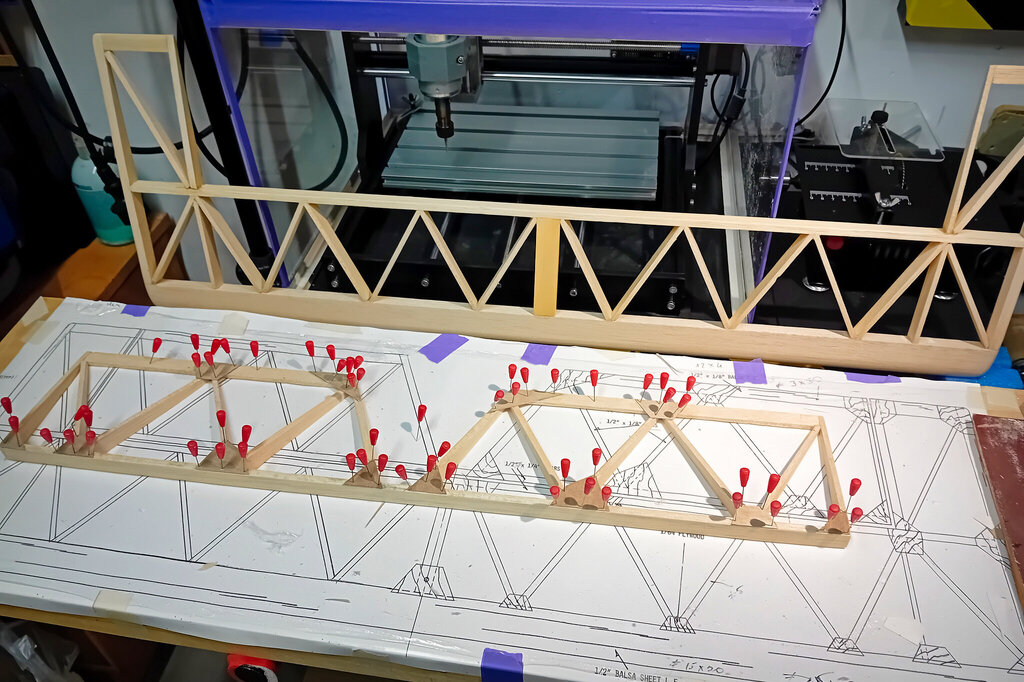

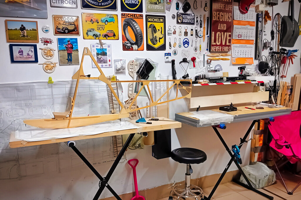

Wojtek I Opublikowano 20 Stycznia 2025 Autor Opublikowano 20 Stycznia 2025 Witam, po latach przerwy wracam do tematu SG 38, ruszyła budowa statecznika. 3 1
kamillo Opublikowano 20 Stycznia 2025 Opublikowano 20 Stycznia 2025 Cześć! oglądam i kibicuje, cieszę się że wróciłeś do tematu! czekam na dalszy ciąg, pozdrawiam
