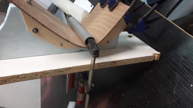

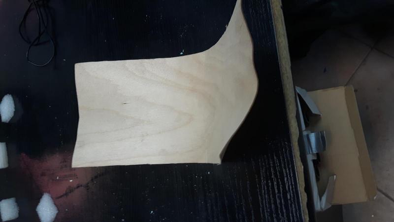

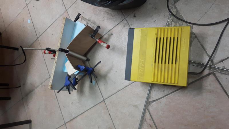

Stanisławie fornir to zabawa,musiał bym zrobić kopyto a to co zrobiłem na pośpiechu nie nadaje się oto efekt.
Takie pomęczone.Gotowana kilka krotne w wrzątku daje się wyginać najgorzej taki tylko problem utrzymać.
Ukształtowałem za pomocy lejcy stolarskich kawałka rurki deseczki czas na odparowanie wody farelka trochę to potrwa ale efekt oczekiwany powinien być zadowalający.

Trzeba było zrobić laminat z kilku warstw cienkiej sklejki, np. 0,6 - 0,8 mm. Efekt znakomity, wytrzymałość i gwarancja kształtu.
witam
Tak naprawdę nie chciałem budować Michale kopyta do tej wersji co proponujesz jak i Stanisław.Wojtek zrobił jak wynika z jego zdjęć z dwóch kawałków i jest dobre eleganckie.Mój fotel pilota pozbawiam wody,zobaczę jak wyjdzie.

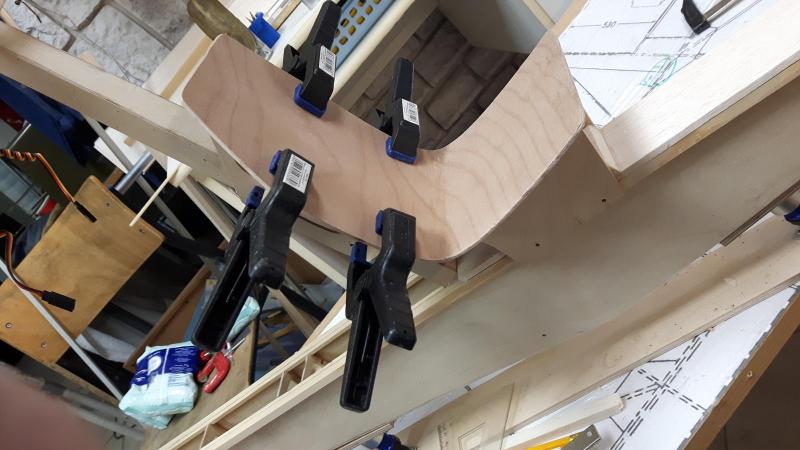

Witam
Czas na fotel pilota.Mocowanie przymiarka.
Koszmar klejenia przydała by się pomoc dodatkowa dłoń.
Fotel w modelu ;)
Ustawianie z listwą zamykający luk wewnątrz.
Prezentacja z listwą fotel będzie unoszony,jeszcze potrzeba dopracować zamykanie.
Zamykanie na wkręty to ostateczność,jakiś zamek na sprężynce w pewnym momencie myślałem o magnesach to jest jednak za duża powierzchnia.Do listwy zamocuję wolant jak i pedały sporo zabawy.

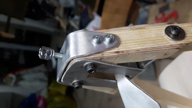

Witam
Motyl naciągu został dodatkowo wzmocnienie gwintu nakrętka M 4 przylutował do płytki laminatowej z druku, pomysł jak i wykonawstwo to Grzegorz B.Ja tylko wkleiłem.Zanim rozrobiłem żywicę śrubkę prowadzącą okopciłem nad świeczką dodatkowo posmarowałem wazeliną aby klej nie związał gwintu.
Mocowanie na topie kozła przeciwkapotażowego prowadnic naciągu.
Zamocowanie prowadnic.

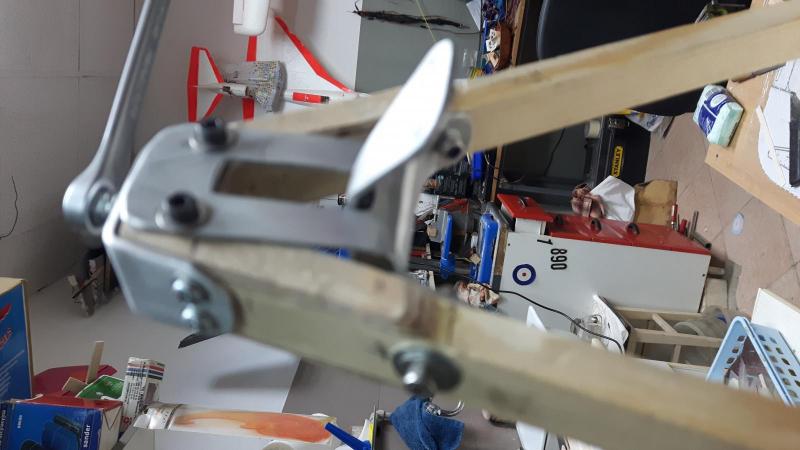

Nowe okucie spinające dwa maszty wieżyczki, posłużyć ma jako wzmocnienie spinające a jest prowadzeniem śruby naciągu.
Śruba naciągu motyla jest zakończona nakrętką samo kontrującą głowa podstawowej śruby opiłowałem pod kluczyk 7 pozostawiłem wpust na śrubokręt.
Dolne (początek)napinacza want.
Górne to jest około trzech centymetrów.

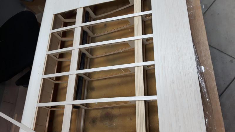

Telefon od Arka (Pacek) zmobilizował do działania miałem przysłowiowego doła choroba żony parkinson. Pokrzepiony radosny pobawiłem dalej skrzydełkiem.Wypełnienie to mało widoczna w postępach zajęcie. Szatkowanie na wymiar balsy.
Wypełnienie spełnia wzmocnienie a tu jeszcze w miejscu przedłużania dźwigara.
Wklejanie kotwy odciągów want(naciągów).

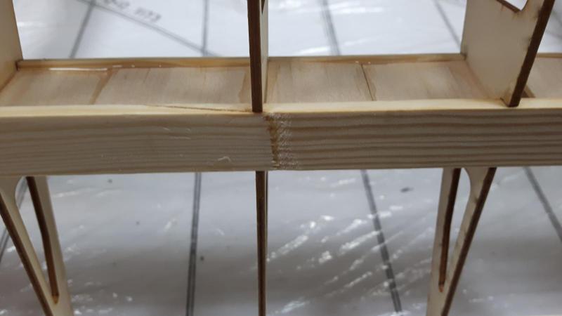

Prace pełzną wyposażenie jednej części skrzydła zajmuje sporo czasu. Robiąc cokolwiek zastanawiam się co do wytrzymałości, uzbrajam w punktach przedtem pokazane trójkąty.Czas na sprawdzenie kotwy w skrzydłach(przyznaje to dla mnie nowość) sprawdzam jeszcze przed pokryciem kesonu zamontowaniu lotek jak i wydłużeniem skrzydła i tak ma swoją wage :o
Widać na fotce wanty,bez mocnego zamocowania ,linka jedna naciąga przód (sztag)skrzydła jednocześnie (achter sztag)tył dzięki przepuszczeniu tej samej.Lekko to jest około jednego centymetra działa pokręciłem śrubą naciągu działa.
No nnnoo nie wiem jak przedstawić tu swoje zadowolenie z działania mechanizmu napinacza want.Abym nie przechwalił wszystko okaże się aby nie w locie.

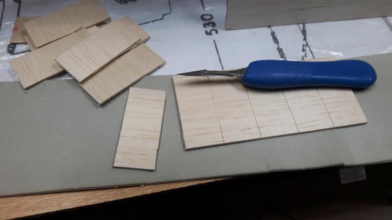

Małe kroczki ciecie balsy na paski tu skorzystałem z przyrządu.
Przymiarka na sucho.
Powoli dociąć przykleić tak wygląda z daleka.
