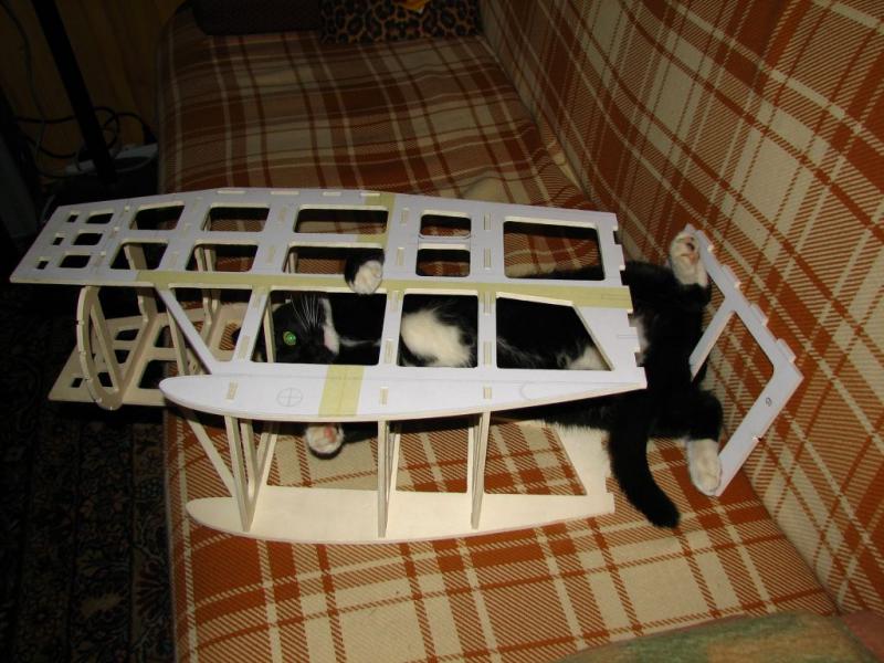

Tomasz Opublikowano 8 Listopada 2016 Opublikowano 8 Listopada 2016 Kolego Łukaszu. Nie wyobrażam sobie budowania modeli bez posiadania jakiegoś programu do edycji grafiki wektorowej. Na przykład „COREL” lub jakiś darmowy „CAD”. Ja używam bardzo prostego programu Micrografx Designer Ds4 PL. Program jest bardzo wiekowy ale zupełności wystarczający. Ma tylko jedną wadę, działa tylko na Windows XP. Żeberka do Wicherka poszukaj na stronie http://www.alehar.prv.pl/ są tam rysunki w PDF. Jak wykreślać żeberka do Wicherka?. Są w książce „Miniaturowe Lotnictwo”, do pobrania z tematu na naszym Forum. Dział: nasze projekty-dokumentacje. Pliki. Załączam zdjęcie jednego z moich projektów budowanego w tej technologii. Rysunek wykreślania profilu pobrany ze strony "alehar". 2
dariuszj Opublikowano 8 Listopada 2016 Opublikowano 8 Listopada 2016 A ta klatka dla kota to trochę nie za mała?
Vesla Opublikowano 8 Listopada 2016 Opublikowano 8 Listopada 2016 To nie klatka, to pułapka na koty. Widzisz, że jeden sierściuch się już złapał :-)
