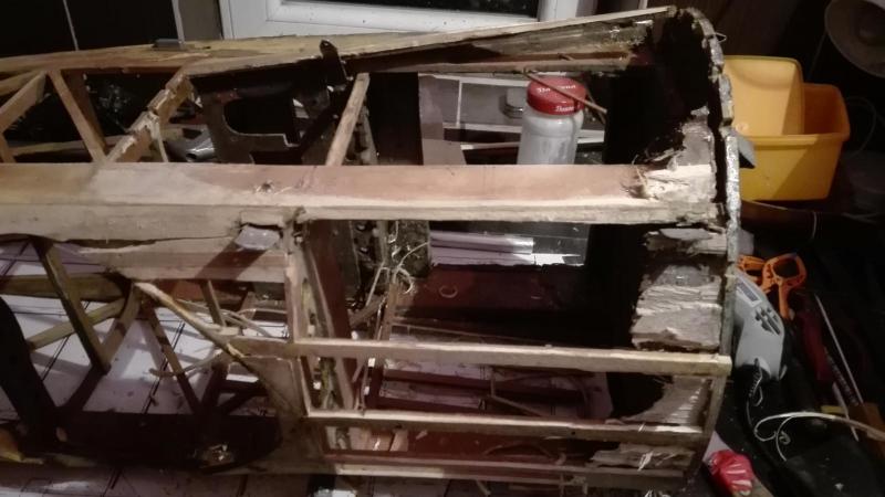

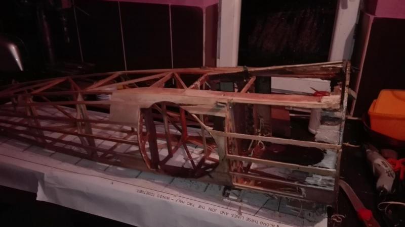

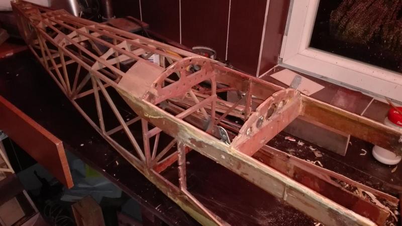

PilotM Opublikowano 23 Listopada 2016 Opublikowano 23 Listopada 2016 Witam, Od dawna myślałem o budowie modelu makiety, i temat rozpoczęty. Piotr przekazał mi starego swojego Sopwitha na którego podstawie będę budował 3 metrowego, coś może wykorzystam lecz bardziej traktuje go jako wzór. Pierwsze kroki z pracy nad kadłubem. Całość pewno potrwa bo praca i obowiązki.

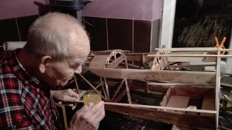

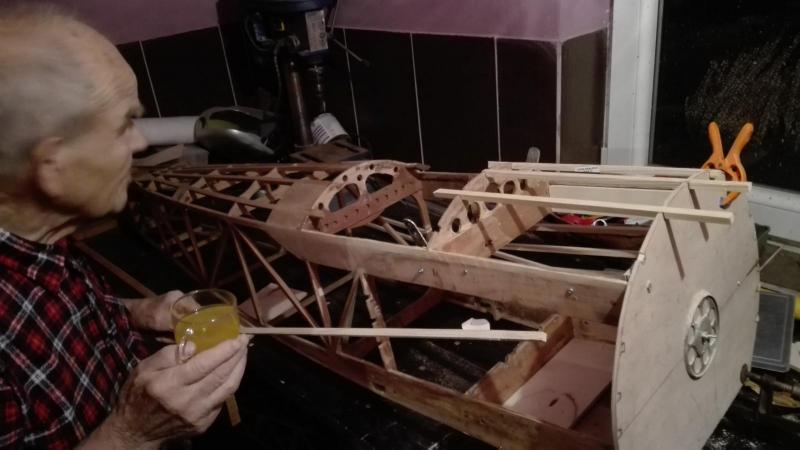

PilotM Opublikowano 26 Listopada 2016 Autor Opublikowano 26 Listopada 2016 W dniu dzisiejszym moją modelarnie odwiedził zacny gość mój Tata który ma 87 lat i pomagał mi w pracy nad modelem więc prace znacząco ruszyły. 1
Jan Podkanowicz Opublikowano 26 Listopada 2016 Opublikowano 26 Listopada 2016 Chcialbym miec takiego pomagiera obserwuje zboku i podziwiam
Shock Opublikowano 26 Listopada 2016 Opublikowano 26 Listopada 2016 obserwuje zboku To do Marka ?? Sorki nie moglem się powstrzymać...zabrzmiało śmiesznie . A taki pomocnik to skarb .
P.K. Opublikowano 26 Listopada 2016 Opublikowano 26 Listopada 2016 Marek zazdroszcze ci że masz tate blisko siebie mój tato mieszka1200 kl.odemnie ibardzo mi go brakuje.Powodzenia w pracy nad takim starym modelem

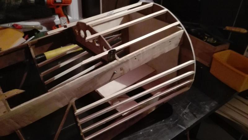

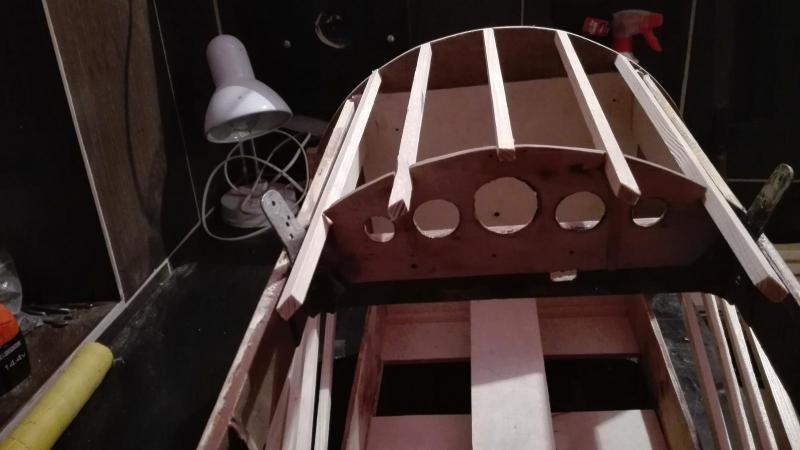

PilotM Opublikowano 27 Listopada 2016 Autor Opublikowano 27 Listopada 2016 Szukam kogoś kto wycina na ploterze, chciałbym wyciąć żebra do skrzydeł dam sklejkę Jak nie znajdę to pozostało wycinać samemu lecz z czasem krucho. Deszcz padał więc coś tam zrobiłem krok do przodu.
radziu45 Opublikowano 27 Listopada 2016 Opublikowano 27 Listopada 2016 Witam czemu wyklejasz między listewkami chyba łatwiej jeden kawałek na całość przykleić .
Gość horn3t Opublikowano 27 Listopada 2016 Opublikowano 27 Listopada 2016 Szukam kogoś kto wycina na ploterze, chciałbym wyciąć żebra do skrzydeł dam sklejkę Jak nie znajdę to pozostało wycinać samemu lecz z czasem krucho. A goni Cię ktoś? czasami warto samemu większa satysfakcja, powodzenie w budowaniu

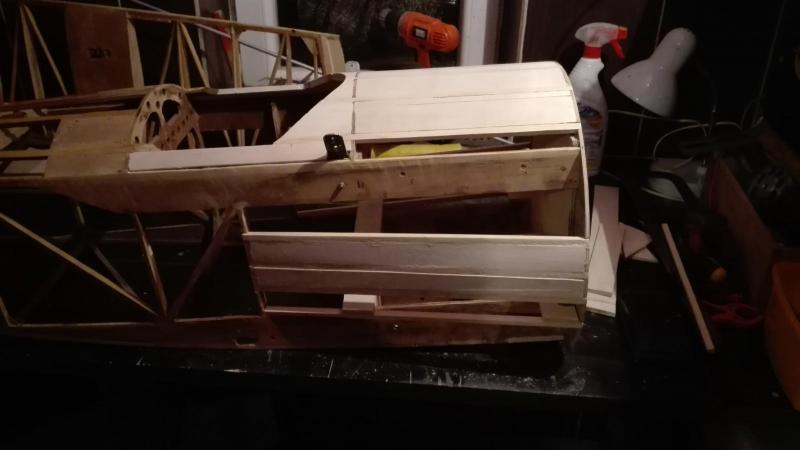

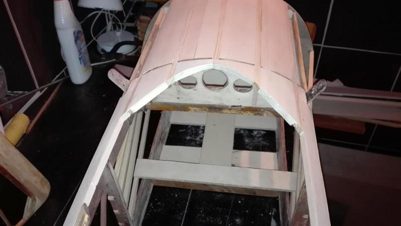

PilotM Opublikowano 29 Listopada 2016 Autor Opublikowano 29 Listopada 2016 Witam czemu wyklejasz między listewkami chyba łatwiej jeden kawałek na całość przykleić . Zdjęcie wszytko tłumaczy, taki będzie wygląd gotowego, I dzięki Twojemu pytaniu dopatrzyłem się błędu. Oklejona pozostaje tylko góra, która będzie pokryta blachą, boki są tylko listewki. Byłem w dniu dzisiejszym u Henia i również tak ma wykonane więc już zmieniłem. Dzięki za trafne spostrzeżenie.. A goni Cię ktoś? czasami warto samemu większa satysfakcja, powodzenie w budowaniu I masz racje wycinam ręcznie. Pytałem oferentów usługi i powiem świat na głowie postawiony. Nikt nie potrafi ocenić ile będzie u niego kosztować usługa wycięcia żeber, to tak jak ja bym moim klientom powiedział wykonam to dla Pana koszty podam przy odbiorze.

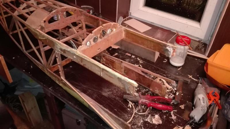

PilotM Opublikowano 30 Listopada 2016 Autor Opublikowano 30 Listopada 2016 Tak informacyjnie wycięcie kompletu żeberek do Pipera 3,5 m wraz z materiałem sklejka dostałem ofertę na 340 zł Ale pozostawiam temat i czekam na info. Małe zmiany nie będzie bocznego wypełnienia dopatrzyłem się po fakcie na zdjęciach że tylko folia jest w tym miejscu. Tak wygląda moja praca na tym etapie kończę prace na przodem kadłuba i oklejam + blacha tak jak na zdjęciu powyżej. Oklejam: KOVERALL jest syntetyczną tkaniną imitującą płótno, stosowaną do pokrywania modeli latających - najczęściej redukcyjnych. Do przyklejania tkaniny do konstrukcji modelu można używać nitrocellonu, innego lakieru lub kleju o odpowiedniej gęstości.Po przyklejeniu, tkaninę napręża się za pomocą żelazka modelarskiego lub nagrzewnicy. Tkanina może być malowana większością stosowanych lakierów.Gęstość tkaniny, zapobiega powstawaniu zacieków lakieru na wewnętrznej powierzchni. gramatura: [g/m²]: 41 wielkość [m²]: 1,3 format [cm/cm]: 170 / 76 Cena 54 zł
