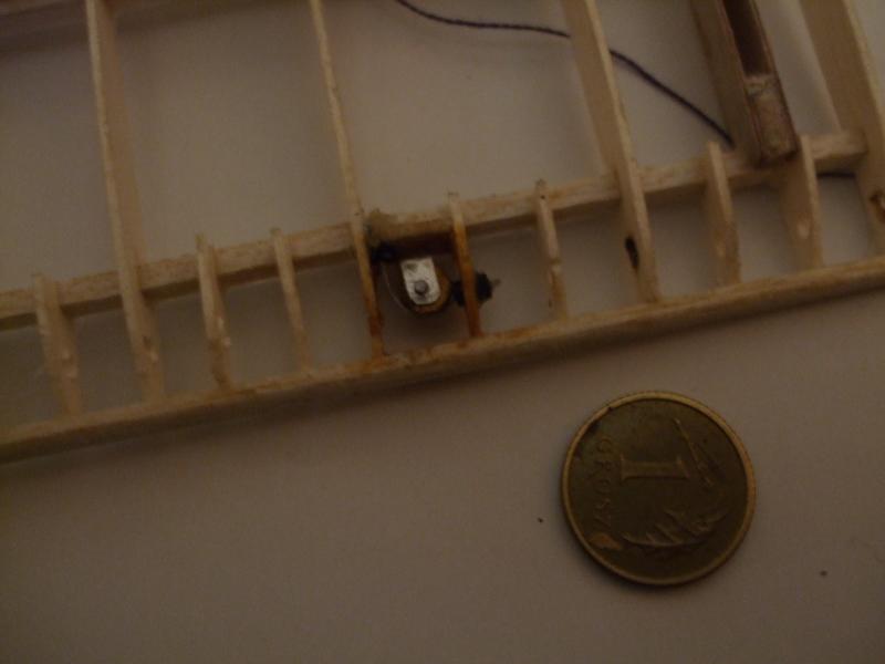

Wojtek, czy ważyłeś te serwa HK5320? Ciekaw jestem ile one faktycznie mają gramów. Często producenci podają zaniżoną wartość (np. bez kabelka z wtyczką i orczyka), a faktycznie kompletne serwo waży drugie tyle! Pisałem o tym w TYM wątku.
Jerzy dokładnie Ci nie odpowiem bo nie mam wagi jubilerskiej moja pokazuje 1g co na 10% wychodzi że z orczykiem i kabelkiem będzie miało poniżej 2g.
Mam te serwa w patyczaku i sprawują się bardzo dobrze, nigdy nie miałem z nimi problemów i jak na takie maleństwa są bardzo mocne w porównaniu z liniowymi o niebo lepsze.

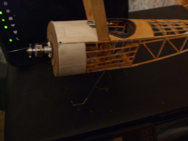

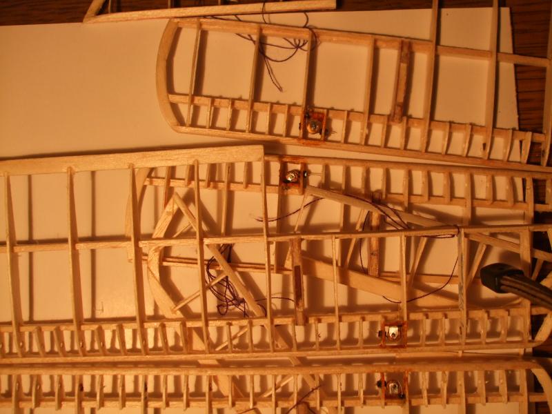

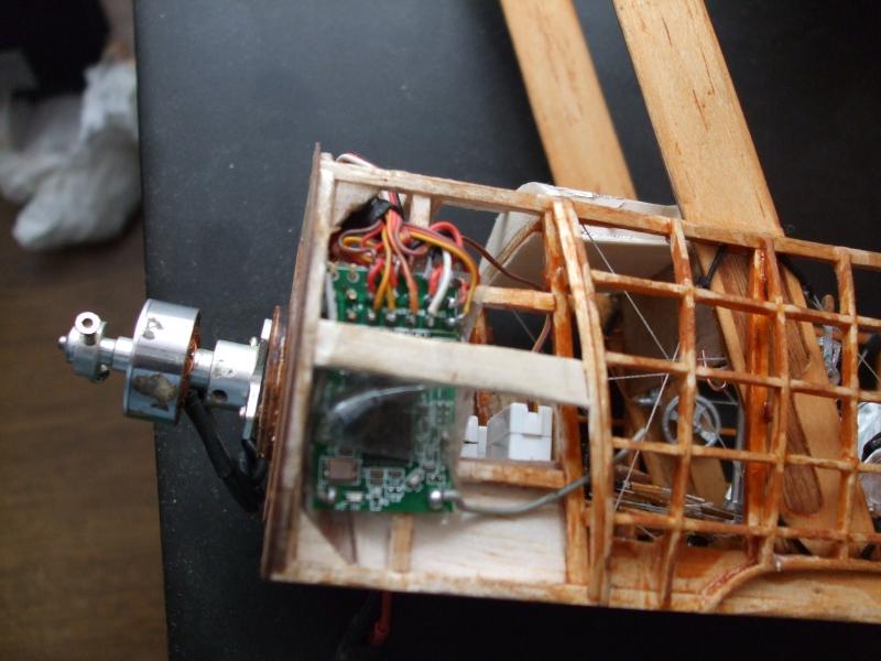

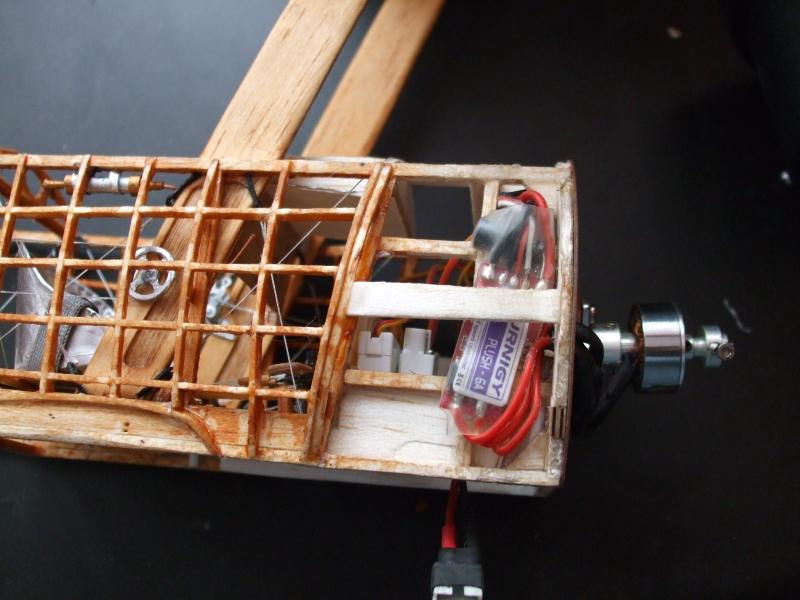

 wracajac do modeliku zamontowałem i polutowalem elektronike
musiałem to zrobic na tym etapie bo do tych elementów nie bedziepotem dostepu

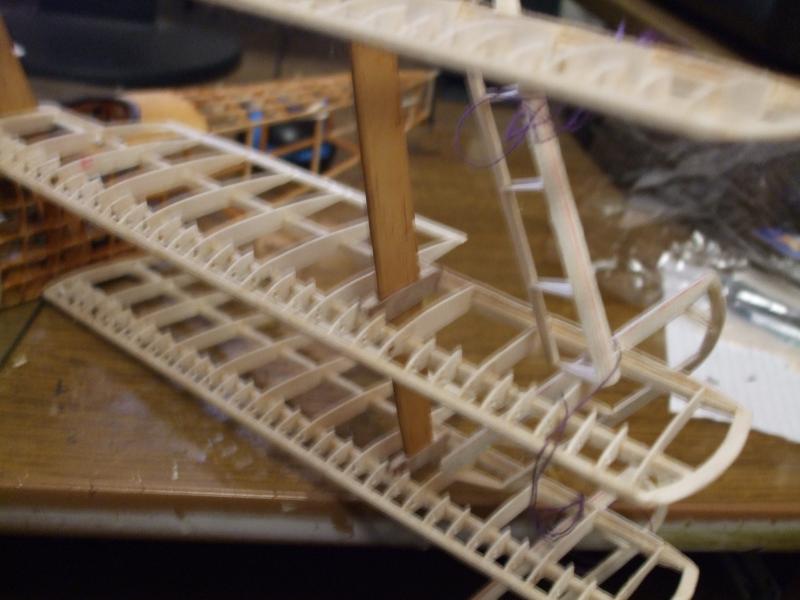

i jeszcze bardzo istotne pytanie mianowicie po ile stopni powinny być zaklinowane płaty w trójpłatowcu pytam bo niedługo biorę się za mocowanie skrzydeł

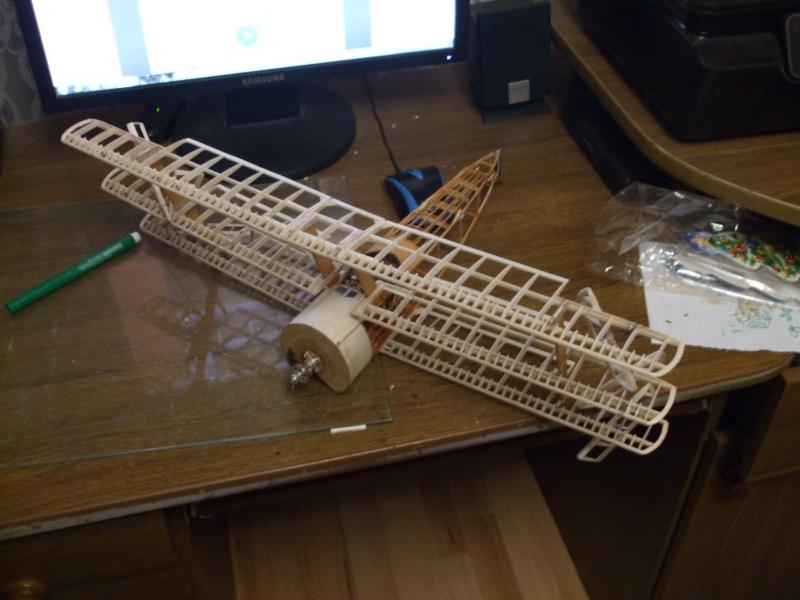

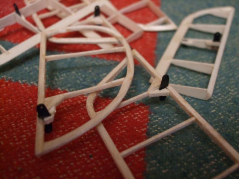

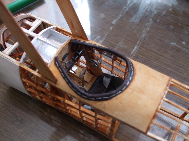

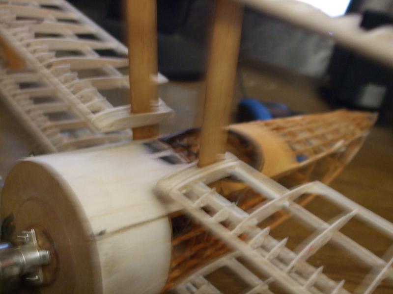

Dziś trochę podłubałem a oto rezultat: bagnety i wsporniki skrzydeł powędrowały na swoje miejsce no i poskładałem wszystko do kupy, maleństwo nabrało kształtów i nieco urosło ;)
Albo jest się modelarzem, albo ... Bardzo ładna robota Wojtku.

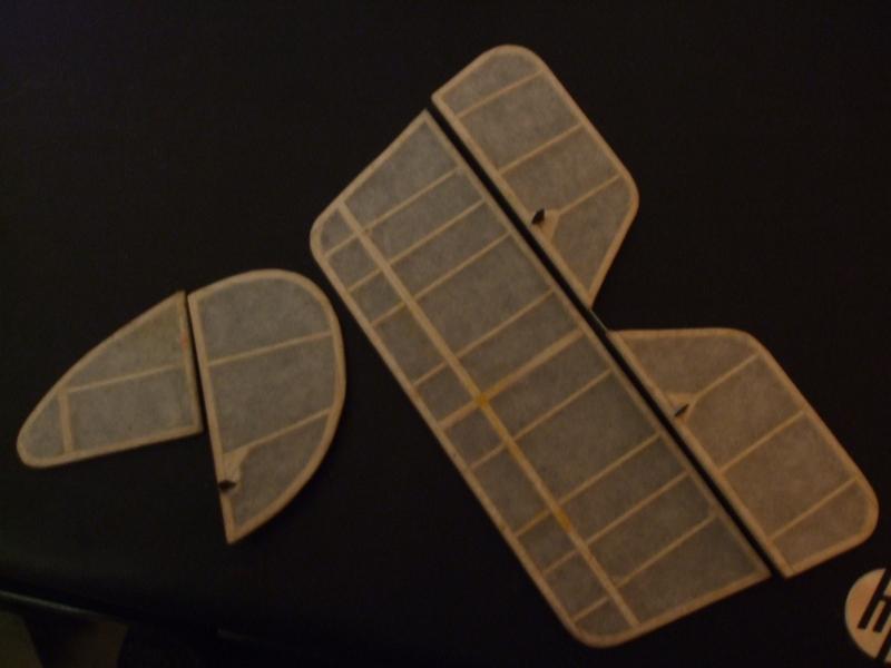

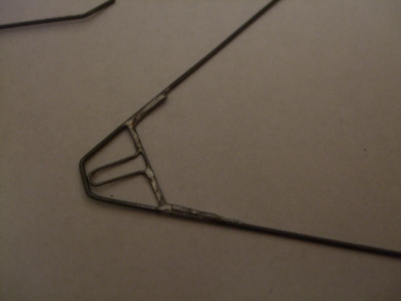

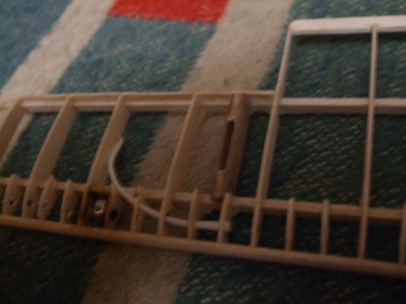

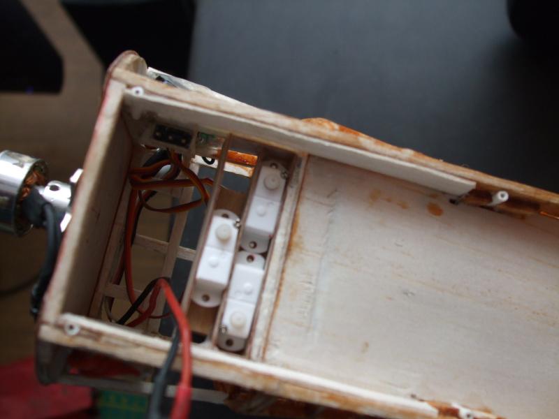

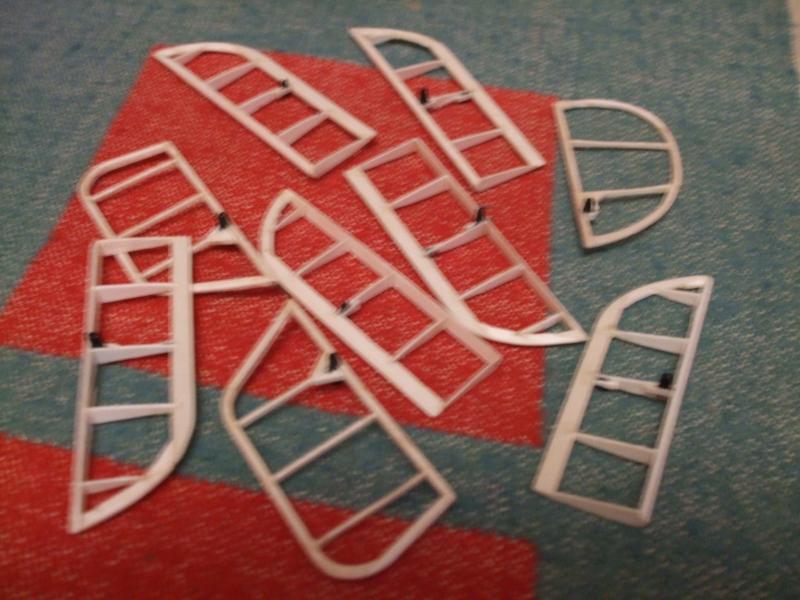

Dzisiaj zabrałem się za napęd lotek i  sterów tak to mniej więcej wyszło ;)

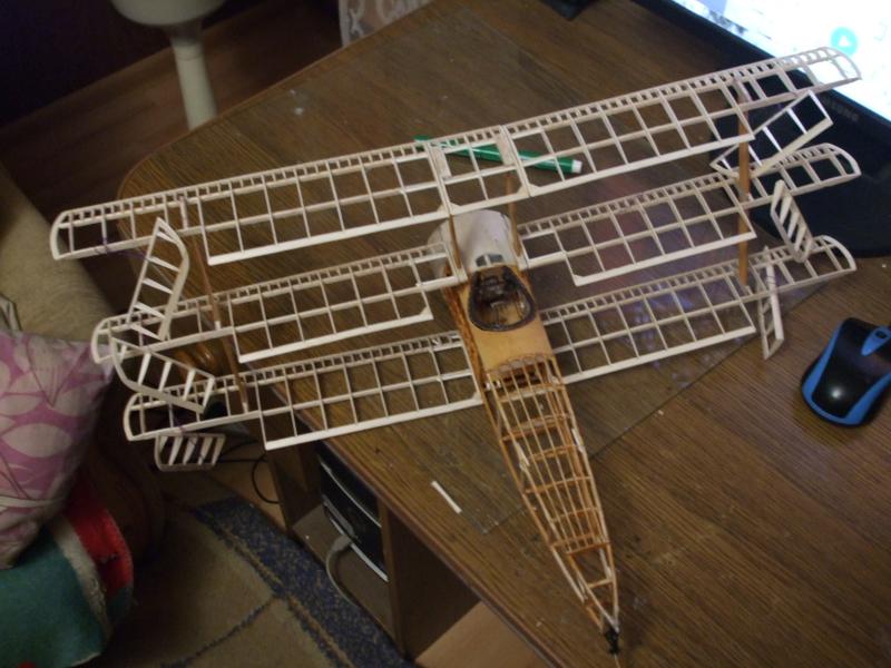

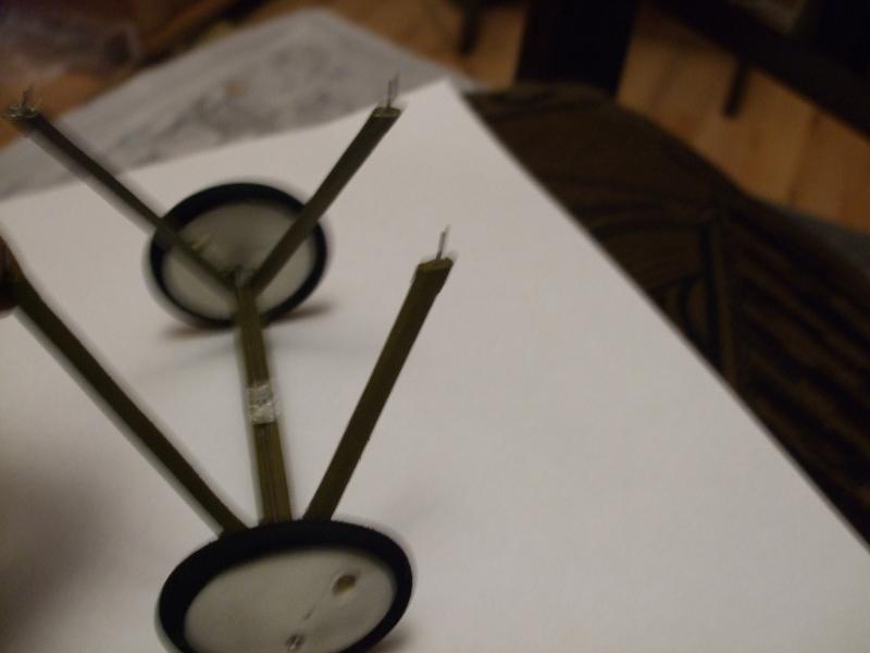

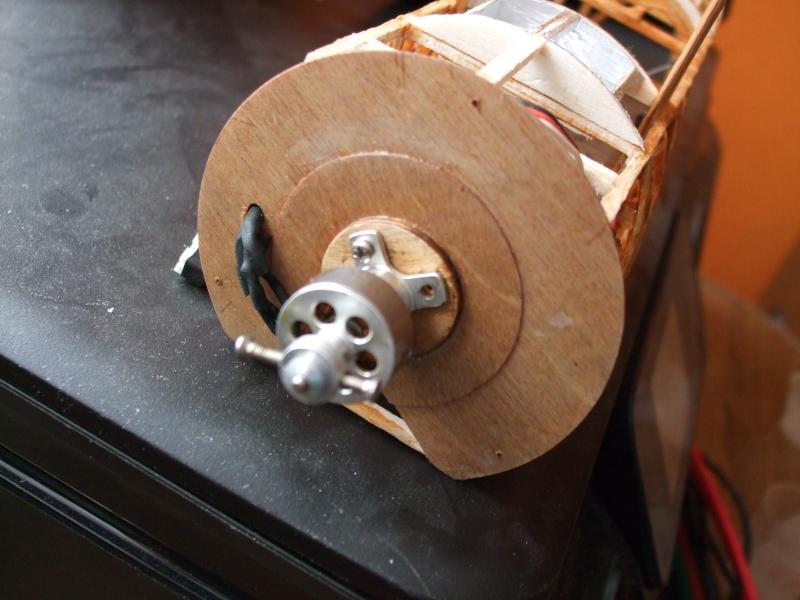

 Witam mała aktualizacja maleństwo niedługo dostanie podwozie dzisiaj stanął już o własnych siłach :)
Całość z elektroniką waży 102 g myślę że maksymalnie w 140 się zmieszczę

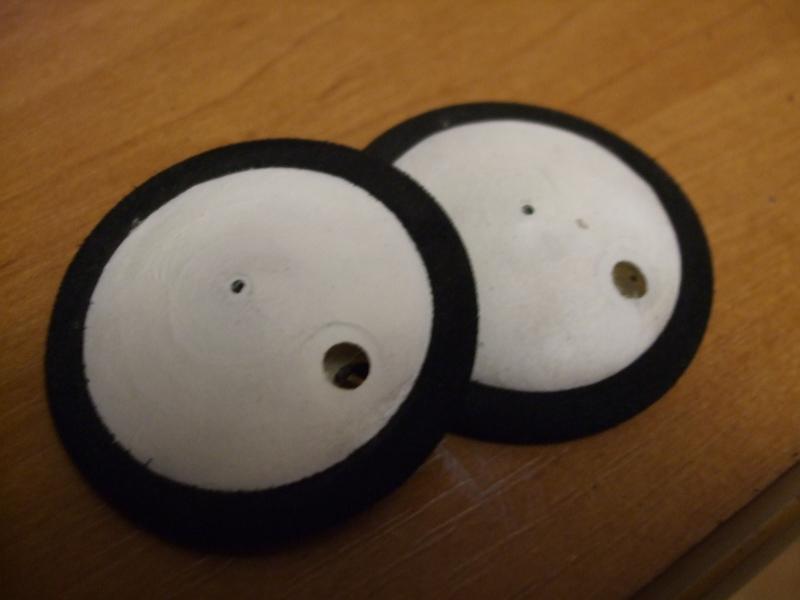

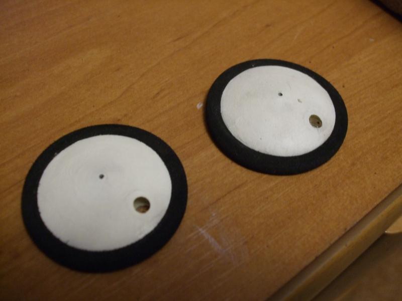

Witam zdecydowałem się na wersję z białymi kołami BLYMP

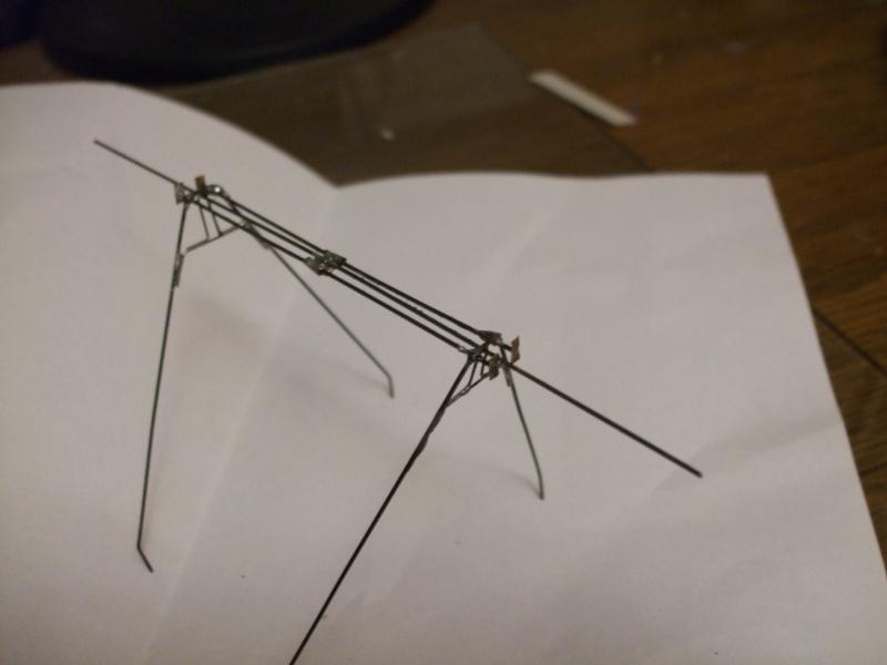

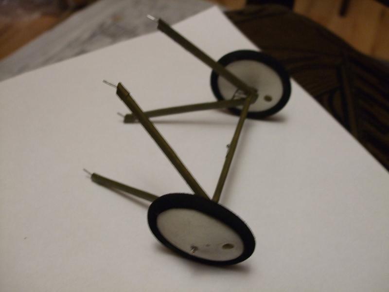

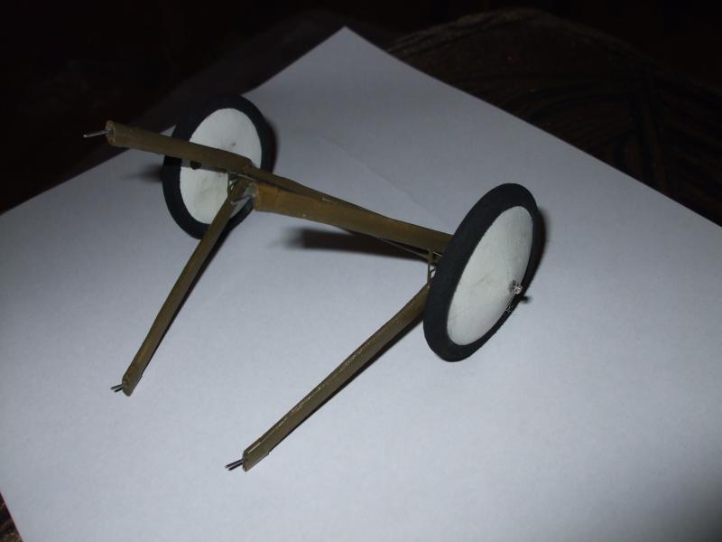

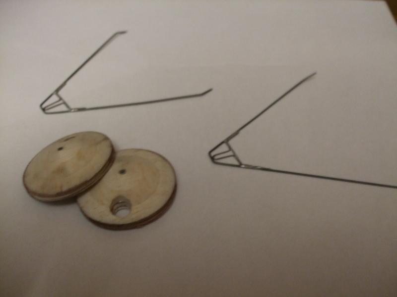

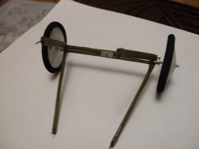

Dzisiaj wreszcie zmordowałem to nieszczęsne podwozie ;)
Szczenę mam od dawna głęboko w dole, więc nie wiem co jeszcze mógłbym napisać poza tym, że martwi mnie "tycie" tego malucha.
To fakt tyje mnie to też przeraża miejmy nadzieje że te 3 płaty temu zaradzą. Mam model patyczaka rozp 45cm początkowa ważył 50g latał wyśmienicie ale był całkowicie nieodporny na nawet najdrobniejsze podmuchy. Wymieniłem w nim pakiet na 2x większy i ku mojemu zdziwieniu wszystko się poprawiło.Myslę że jak nie przekroczę 140g będzie dobrze :wacko:
