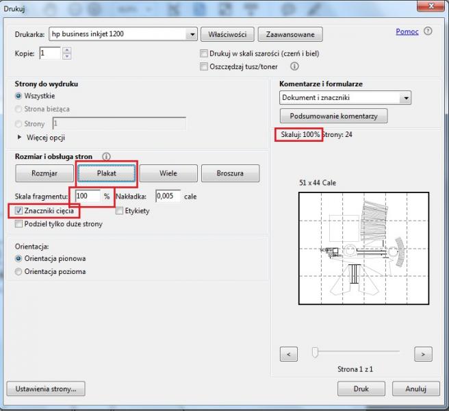

robertus Opublikowano 14 Stycznia 2017 Opublikowano 14 Stycznia 2017 Każdy adobe reader ma możliwość wydruku z podziałem na kartki (opcja plakat).
poharatek Opublikowano 14 Stycznia 2017 Opublikowano 14 Stycznia 2017 A tak te opcje wydruku wyglądają w Foxit Readerze. Z tym, że według mnie zabawa w klejenie ma sens, jeśli się klei 2-3 strony. A0 to już lepiej się wykosztować na wydruk (w Krakowie jakieś 8 zł).

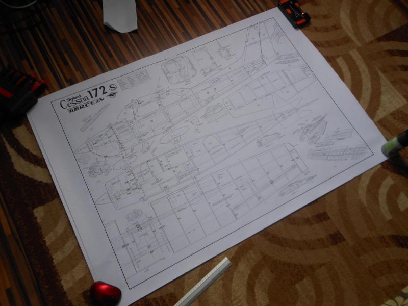

Mieciu11 Opublikowano 14 Stycznia 2017 Autor Opublikowano 14 Stycznia 2017 Dziś odwiedziłem większą drukarnie i bez żadnego problemu wydrukowałem plany na formacie A0. Zapłaciłem niewiele więcej. A na dodatek musiałbym poświęcić dużo czasu na posklejanie tego wszystkiego. W dniu 14.01.2017 o 09:31, robertus napisał: Każdy adobe reader ma możliwość wydruku z podziałem na kartki (opcja plakat). pdfplakat.jpg Będąc w punkcie druku samoobsługowego program który tam był, nie jestem pewien czy był to adobe reader ale nie było opcji drukowania plakatu. Być może przez to że komputer pracował na ubuntu.
