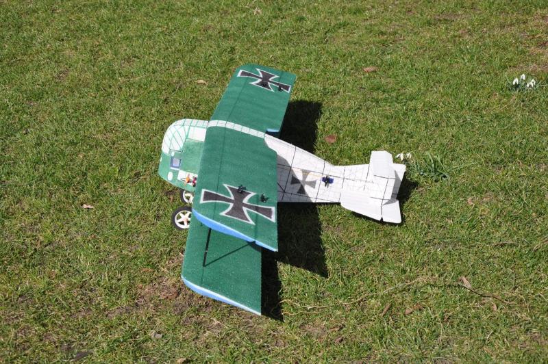

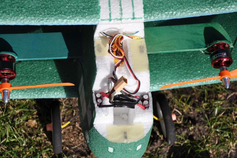

Grzechu RC Opublikowano 8 Marca 2017 Autor Opublikowano 8 Marca 2017 Posłuchałem i tak odciąłem kabinkę. Mirolek narobił mi wstydu i tak wygląda efekt. Postanowiłem zrobić tymczasowy przód aby mieć możliwość korekty ułożenia silników. Niezbyt to ładne ale mam nadzieję że zadziała. Tylny statecznik w wersji finalnej, nie robi wrażenia aerodynamicznego, ale myślę że zrobi swoje. Jeszcze tylko regulacja serw i mam nadzieję że jutro pierwszy lot
Grzechu RC Opublikowano 9 Marca 2017 Autor Opublikowano 9 Marca 2017 Dżdżysta i pochmurna pogoda, w sam raz na spotkanie z FRANKENSTEINEM! Pozszywałem: 2* E-Max CF2812 1534 kV śmigła od drona 7*4,5 W najbliższym czasie wypruję to z niego i dla porównania zainstaluję silniki 1000 kV i śmigła 9*4 SF. Zobaczymy różnicę https://youtu.be/gkHqXKEHDW8 https://youtu.be/GH4cvhIDe_g

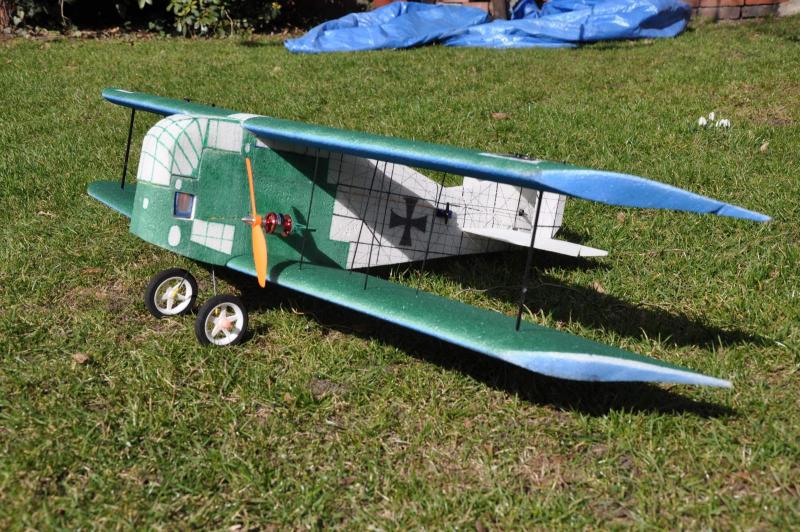

Grzechu RC Opublikowano 20 Marca 2017 Autor Opublikowano 20 Marca 2017 Witam ponownie. Wczoraj odbyłem test bojowy. Niestety schowanie śmigieł za kabiną niewiele daje, po czołowym zderzeniu z klasyczną konstrukcją zostały mi same piasty! Na szczęście uszkodzenia są niewielkie. Ale przy okazji rozwiązała się zagadka "dlaczego w wersji ostatecznej model lata kiepsko?". Otóż wcześniej zażartowałem, że to z powodu założonej kabinki, niestety okazało się, że to właśnie ona jest przyczyną niestabilnego lotu. Niewiarygodne? Niestety prawdziwe. Jak z tego wybrnąć? Puki co to; latać bez kabiny lub ją wyażurować. Czekam na pomysły Załączam kilka fotek i filmiki. z kabiną i taśmą https://youtu.be/hYvnfXbMcfs z kabiną bez taśmy ( myśleliśmy, że taśma wprowadza taki zamęt) https://youtu.be/hx-n_BU84io bez kabiny i z taśmą ( było nawet cięcie ) https://youtu.be/chwupS9xfXk porównanie maszyn przed walką a tak po spotkaniu czołowym
