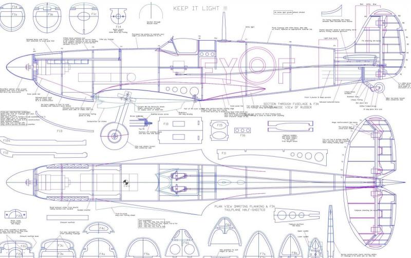

Rafał, coś mi się zdaje, jednak prosił o bardziej szczegółową odpowiedź. Jeśli model jest faktycznie aerodynamicznie podobny do spitfire (powierzchnia statecznika w stosunku do skrzydła jak w oryginale, podobne kąty zaklinowania itd.), to powinno być jak na niżej zamieszczonym rysunku- w okolicy gdzie jest nasada goleni podwozia. To też uzmysławia, czemu łatwo go było postawić na nosie przy kołowaniu, czy dobiegu.

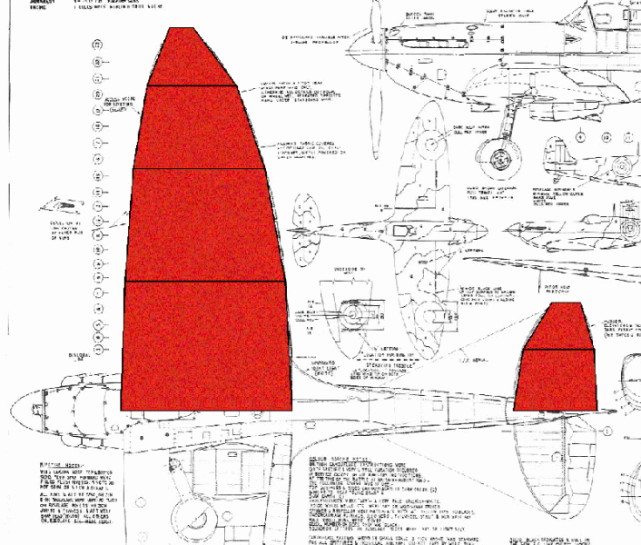

Najpierw znalazłem w sieci rysunek samolotu, przeskalowałem, żeby rozpiętość była 1000mm i zamieniłem eliptyczne skrzydło i statecznik na przybliżone trapezy:

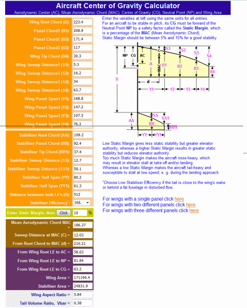

Następnie zmierzyłem ich wymiary i wrzuciłem do programiku na stronie:
http://rcplanes.000webhostapp.com/cg4_calc.htm
Wyszło to co wyszło (np. dla 10% marginesu stateczności):
Ale czy to się pokrywa z wymiarami modelu kolegi Rafała? Któż to wie ... ;)
