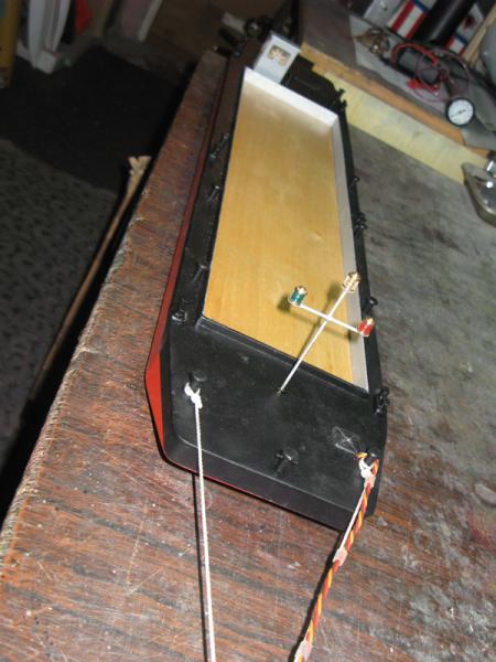

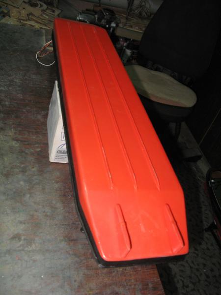

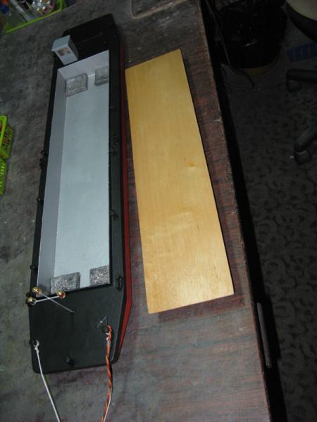

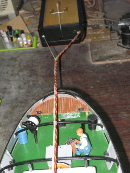

Senior Opublikowano 5 Sierpnia 2017 Autor Opublikowano 5 Sierpnia 2017 Budowa barki jest prawie zakończona. Jak na razie, barka połączona jest z holownikiem liną holowniczą, wzdłuż której poprowadzony jest przedłużacz serwomechanizmu sterów (długość przewodu wynosi 150 cm). Wiem - nie wygląda to ładnie, ale jak na razie nie mam innego pomysłu. Po próbach na wodzie zobaczę jak barka płynie za holownikiem i jaką skuteczność ma wykorzystanie jej sterów. Obciążenie barki umocowane jest na jej dnie (cztery kawały ołowiu) i maskowane dodatkowym pokładem. Na nim znajdzie się ładunek (imitacja urobku pogłębiarki). Pierwsze próby na wodzie odbędą się bez ładunku. Całkowita długość zestawu: holownik i barka – wynosi 2 metry. CDN … 1
kaszalu Opublikowano 5 Sierpnia 2017 Opublikowano 5 Sierpnia 2017 Ryszard - super zestaw ! Aż mi się stare czasy przypomniały !!! Pozdrowienia, czekam na film z rejsu !
Senior Opublikowano 5 Sierpnia 2017 Autor Opublikowano 5 Sierpnia 2017 Dziękuję Andrzeju za słowo otuchy - sam jestem ciekawy, jak ten zestaw będzie zachowywał się na wodzie. Próba w nadchodzącym tygodniu. Pozdrawiam
