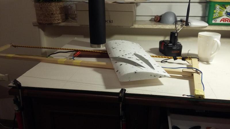

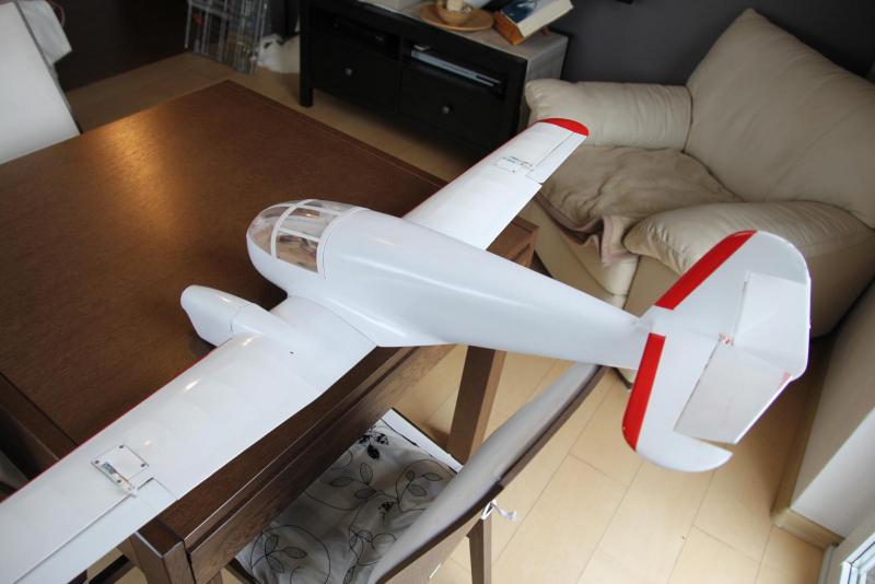

Jako że straciłem wenę do messerschmitta i miałem chwile słabości skusiłem się na nowy model.
Zazwyczaj trzymałem rygor jak skończyłem jeden model to dopiero brałem się za nowy. Miałem ochotę na dwusilnikowca,
miała to być okazja do nauczenia się  laminowania, vacum, ciecia styropianu gorącym drutem. Model miał być zbudowany w rok
a już niedługo będzie półtora roku, albo i więcej. Jako że nie lubię napędów elektrycznych zastosowałem na początku dwa silniki
spalinowe, ale spokorniałem i w ostateczności będą dwa silniki elektryczne po 280 W.
CDN nastąpi jak tylko będę miał dostęp do komputera (:

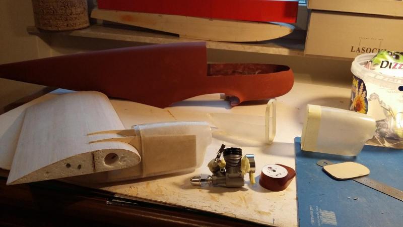

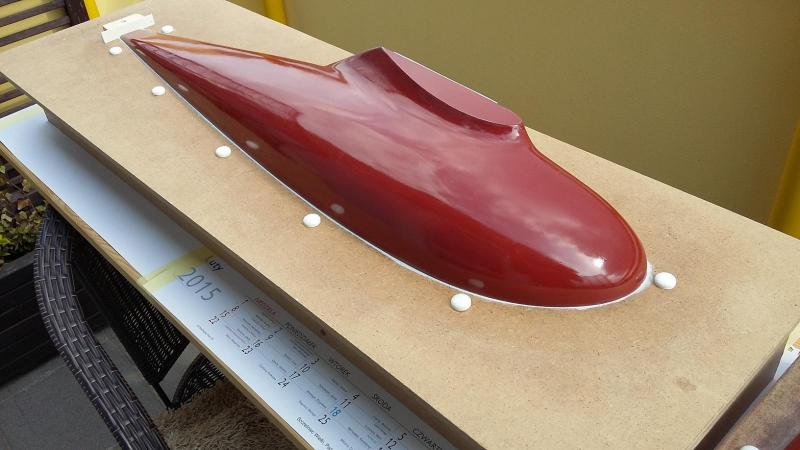

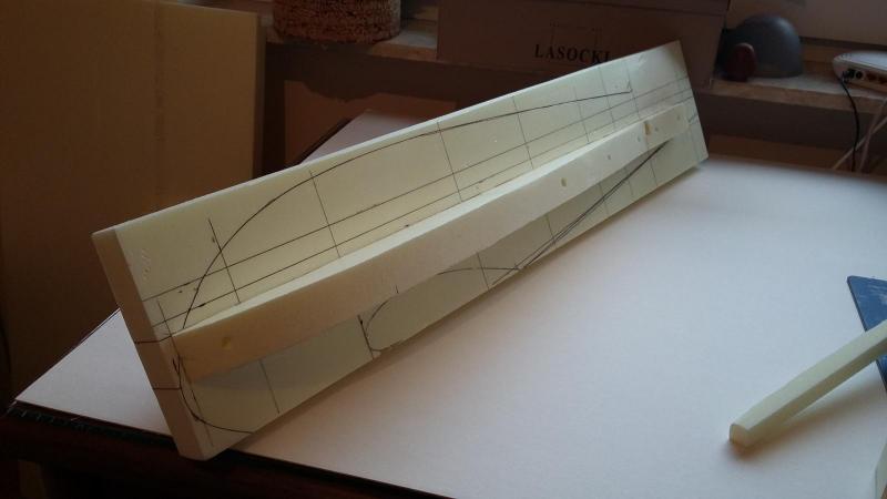

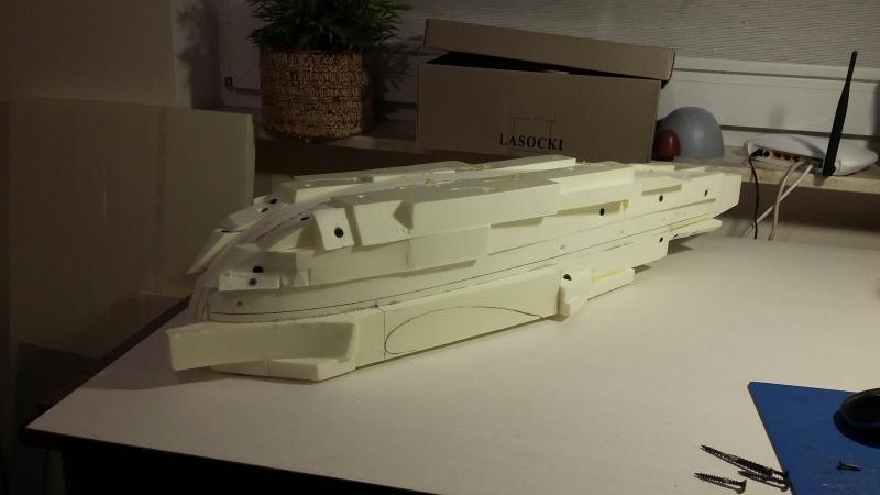

Marcin samolot ładny ale model, no  zobaczymy ^_^. Robiąc forme popełniłem okrutną wtope, przeglądałem relacje kolegów
 ale nie zobaczyłem oczywistej oczywistośći, żeby  do kopyta zaadaptować profil skrzydła  potem musiałem
kombinować, ale jakoś się udało. CDN jutro.

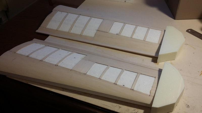

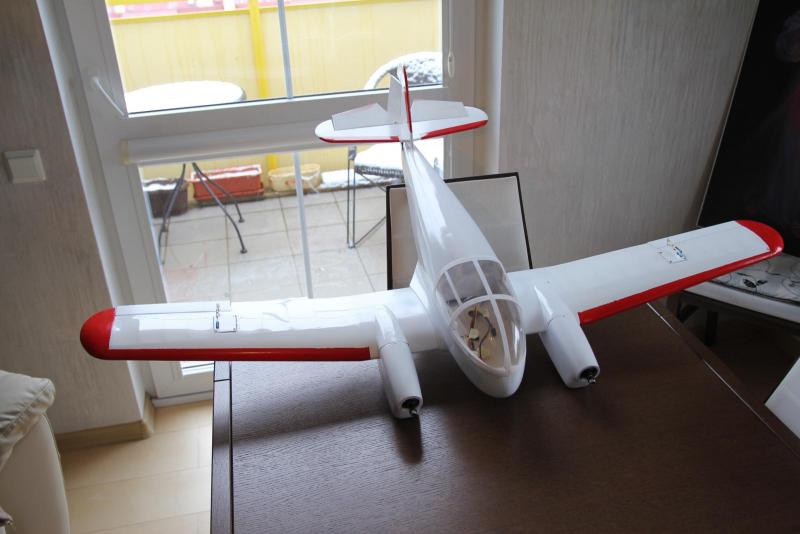

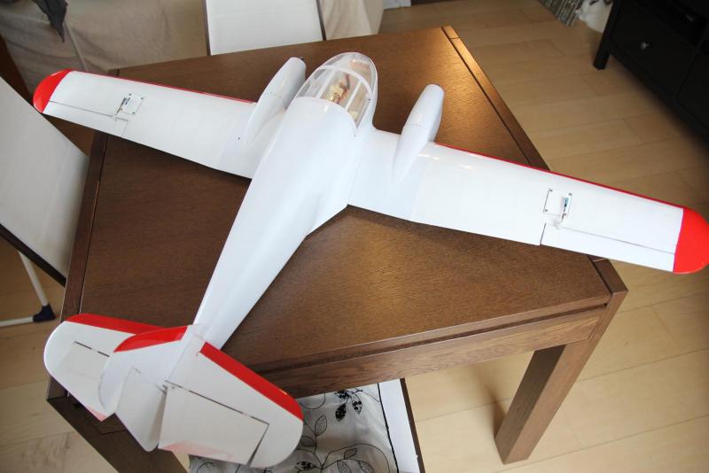

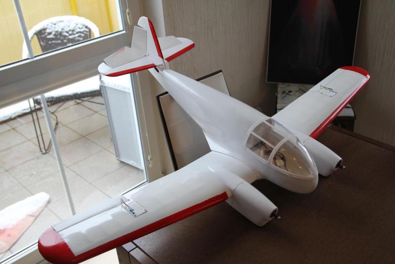

Podwozia brak, model ma 1300mm rozpiętości skrzydeł, kadłub z laminatu skrzydła styropian
i waga przekroczona. Zreszta i tak nie dysponuje odpowiednim lotniskiem. Za to łąk ci jest mnogo.

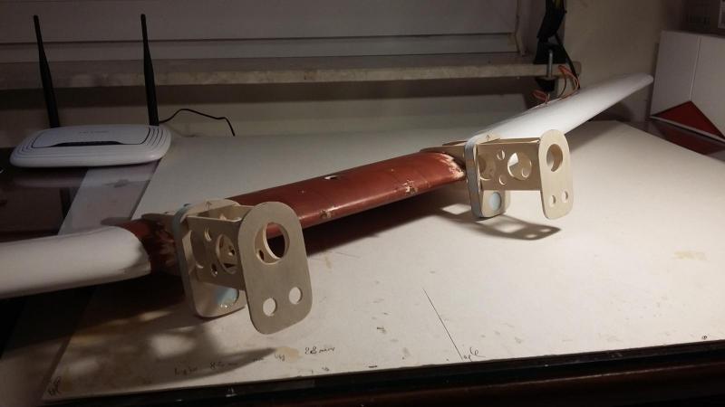

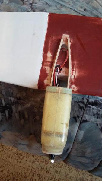

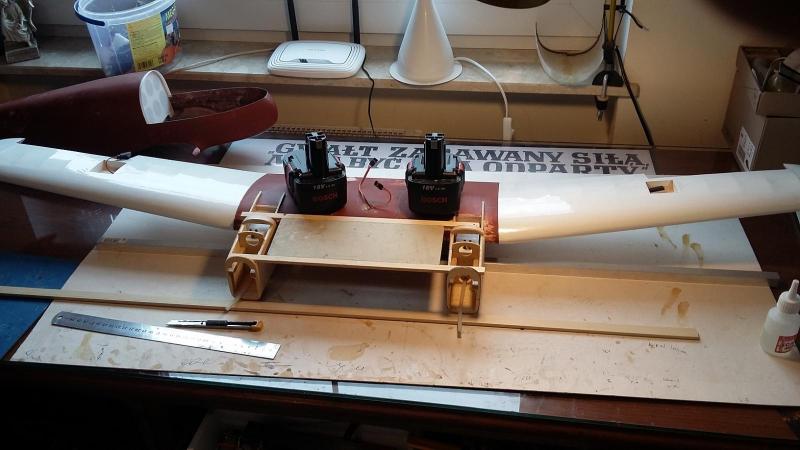

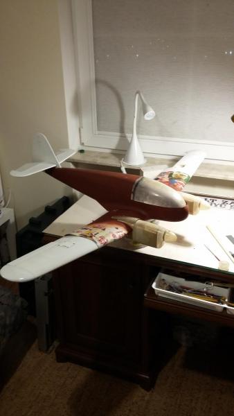

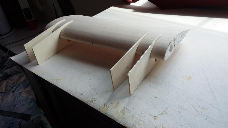

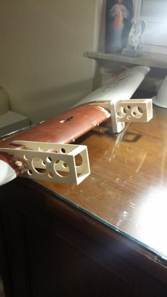

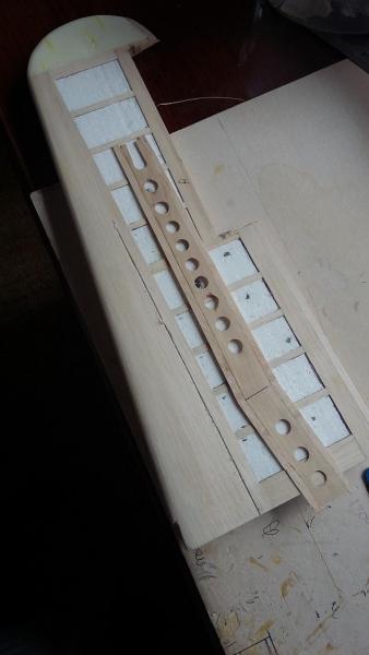

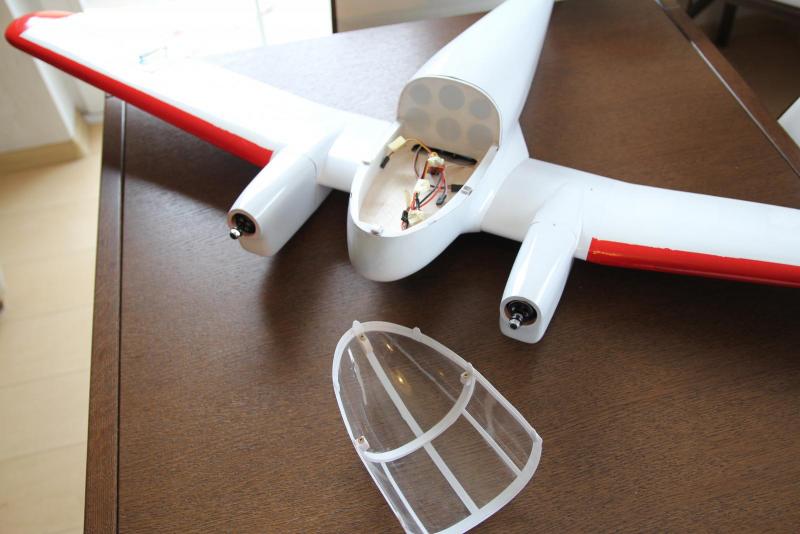

Dzięki Patryk, ostatnia seria zdjęć . I tak szkielet gondoli silnika trzeba było cisnąć precz i zrobić nowy już pod silnik elektryczny.
wstawiam zdjęcia przynajmniej tyle z nich pożytku będzie. Gondole silników są większe gdyż nie zmieściłyby  się tam silniki spalinowe.
skrzydła mają zwiększoną powierzchnie nośną, (stateczniki tak samo) ale model stracił trochę na sylwetce,
ale jak będzie lotny to dostanie konstrukcyjne połówki skrzydeł.

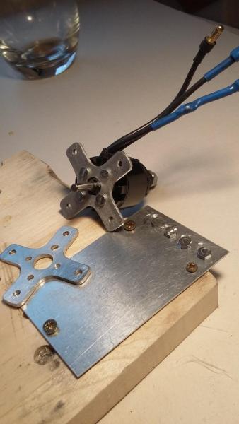

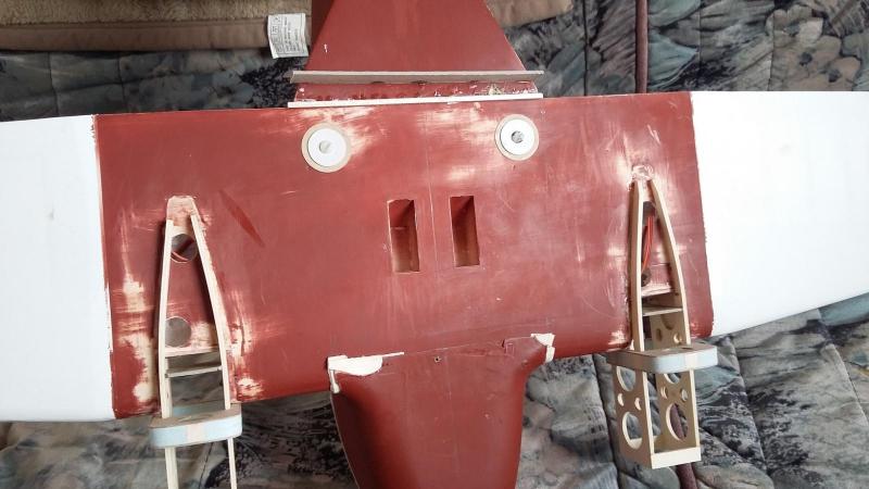

Silniki były z drugiej ręki musiałem dorobić krzyżaki i dociąć sruby. Pozostało jeszcze skorygować skłon silników,
pomalować, zainstalować akumulatory etc. U mnie tempo prac pod koniec budowy zawsze dramatycznie zwalnia czyli można
powiedzieć że jeszcze mnóstwo roboty.

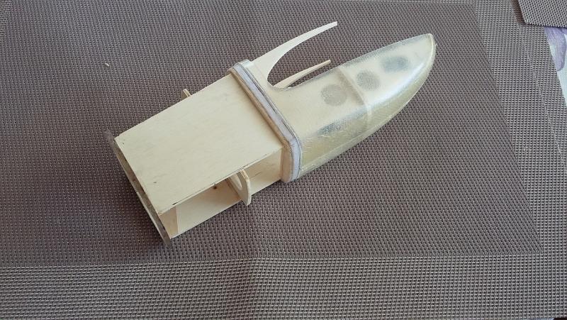

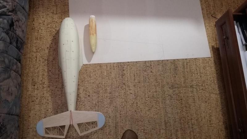

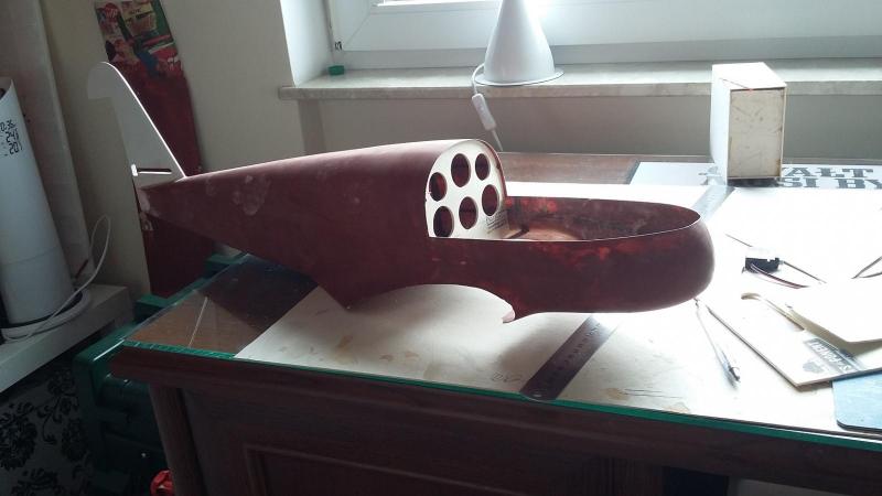

nie chce koledze zaśmiecać wątku. Czy dali by rade podesłać wiecej zdjęć z budowy kadłuba? Od samego poczatku do złożenia w całość?

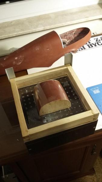

Takich zdjęć nie posiadam to są wszystkie które jakoś się zachowały. Kadłub to dwie warstwy tkaniny chyba 80 i 120 g plus rowing weglowy dla wzmocnienia
ale i bez niego myśle że by się obyło. Dwie połówki oddzielnie były wiotkie, ale po złączeniu razem utworzyły sztywną rurę. Jak jutro będę miał czas to zrobie zdjęcia całości.

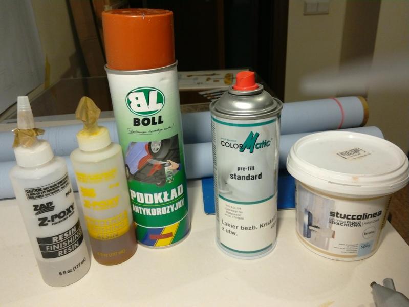

Czasami jest tak, że jest ciemno bałagan itp. I się nie chce pstrykać, i to nie przypadek że nie ma zdjęć formy gdyż trzeba ją sztandarem przykryć. Wiele rzeczy nie przemyślałem, ale daje sobie rozgrzeszenie, gdyż to jest model eksperymentalny. Forma to styrodur dwie warstwy tkaniny, żywica (nie trawi styroduru i daje się dobrze szlifować nie tak jak inne) trochę szpachli podkład oczywiście Bool i lakier dwuskładnikowy.

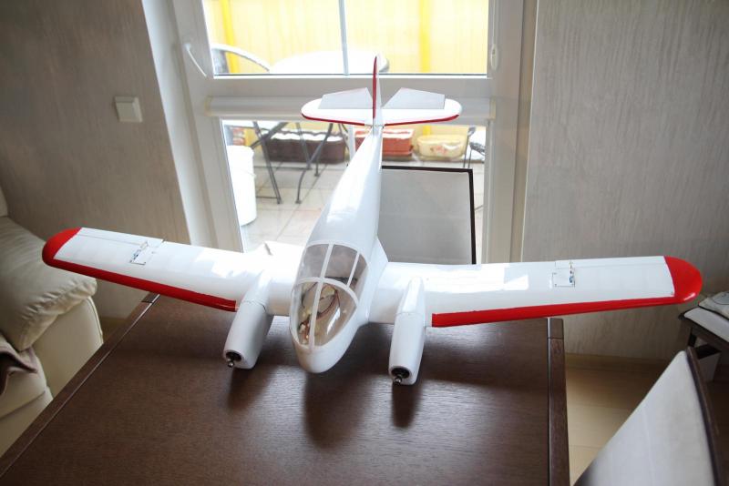

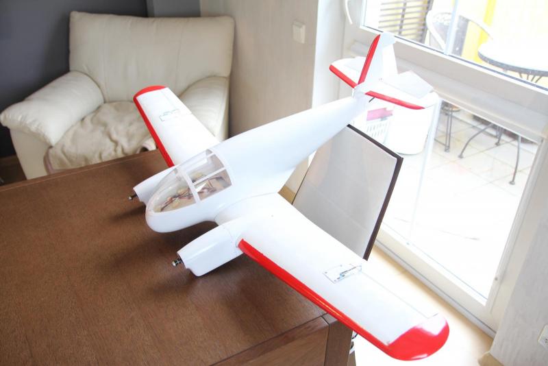

Stan na dziś pomalowany farbą w spreju od niechcenia, pozostaje zakupić akumulatory zamocować i oblatać o ile znajde czas na to.

Podłączyłem dwa silniki do jednego kanału zasilane są z dwóch pakietów tylko że, jak dodaje gazu to jeden się kręci a dopiero po czasie dołącza drugi.
Zapytuje się o co biega?
Dwa takie same silniki, dwa takie same regle, i teraz kazdy z silnikow musi zapoznac sie z drazkiemm gazu tak samo, nastepnie podlacz to do jednego aku zobacz co bedzie i dopiero rozdziel to na dwa aku lub jak bedzie ok to polacz aku zwiekszajac pojemnosc
Możecie mnie poratować jakimś linkiem, filmem jak to się robi, gdyż ja w takich niuansach elektrycznych to czarna magia jestem.
gaz na max podpinasz pakiet zapika i gaz na zero
