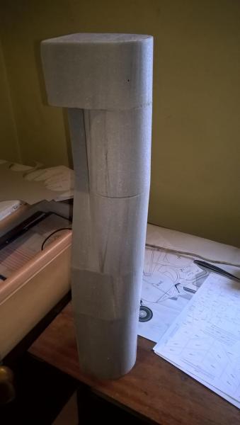

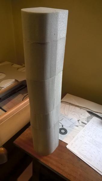

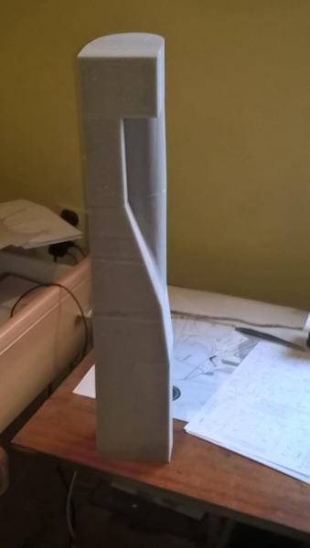

ANDY.57 Opublikowano 8 Lutego 2017 Opublikowano 8 Lutego 2017 Buduję 2xEDF z XPS 120 mm. srebrno szary. Witam. Od dołu: 1.180 mm 2. 90 mm 3.145 mm 4.115 mm 5. 70 mm Razem 600 mm. Drugi element to miejsce na EDF-a

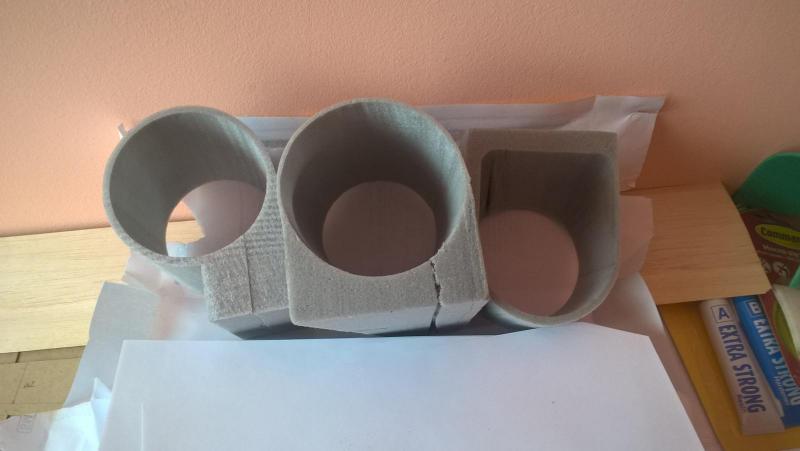

ANDY.57 Opublikowano 8 Lutego 2017 Autor Opublikowano 8 Lutego 2017 Założenia: model na dwie turbiny EDF model XPS ,dopuszczalne-konieczne minimum ciał innych niż pianki. model zbliżony do oryginału(prawie makieta ). Następnie zacząłem elementy "patroszyć". Teraz dokończę patroszenie i wykleję środki(tunele) srebrnym papierem do pakowania Świątecznych prezentów,na Soudal.

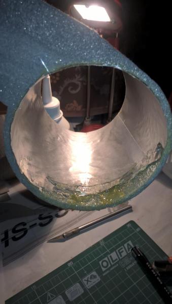

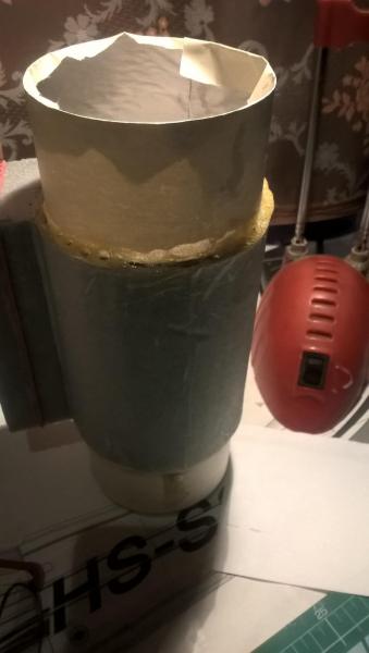

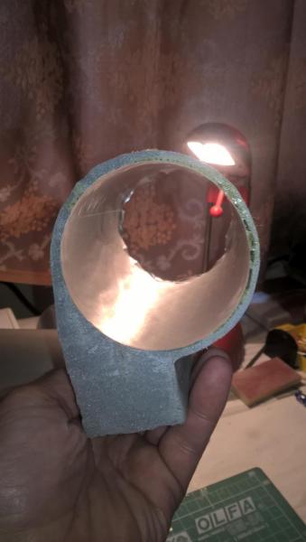

ANDY.57 Opublikowano 10 Lutego 2017 Autor Opublikowano 10 Lutego 2017 Popełniłem grzech niedokładności i to się zemściło. Nie mogłem znaleźć rury o średnicy 80 mm i musiałem sobie coś takiego wyciąć z XPS-a. Owinąłem go folią 0,5 mm (sztywna i jednocześnie elastyczna. Następnie owinąłem papierem Świątecznym, ale dałem za mało SOUDALA, nie wypełniał, musiałem strzykawką dołożyć Teraz schnie i rośnie, jestem ciekaw efektu. Rada, gdybym był bardziej dokładny przykleił bym na UHU-Pora i zapewne już bym kończył napędy, a tak walczę z jednym elementem i jeszcze nie wiem co z tego będzie. Reasumując, już się nie będę spieszyć.

ANDY.57 Opublikowano 12 Lutego 2017 Autor Opublikowano 12 Lutego 2017 Wyszło możliwie. Popełniłem jeden błąd, chcąc przyspieszyć pienienie popsikałem wodą papier się lekko pomarszczył i już się nie napiął. Klej nie rozmiękcza papieru i podnosi sztywność elementu.

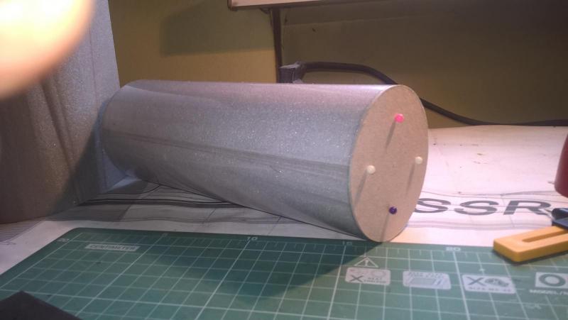

ANDY.57 Opublikowano 16 Lutego 2017 Autor Opublikowano 16 Lutego 2017 Oklejanie Świątecznym papierem jest trudniejsze niż sądziłem. Muszę wymyślić coś lepszego. Jedyny plus, to jest to,że Soudal mocno utwardza i wzmacnia ścianki. Dla jasności,to blizniaczy element.
Bartek Piękoś Opublikowano 16 Lutego 2017 Opublikowano 16 Lutego 2017 Dlaczego nie coś a la UHU Por? Np: Dragon polimerowy? Usztywnianie pianki klejem to kiepski pomysł. Puchnący Soudal nie wypacza Ci powierzchni? A jak będziesz dalej kleił na 66A to zwilżaj wodą piankę, nie papier.
ANDY.57 Opublikowano 16 Lutego 2017 Autor Opublikowano 16 Lutego 2017 Był grzech niedokładności przy wycinaniu. Myślałem,że Soudał pokryje moje braki. Za pierwszym razem właśnie pryskanie wodą zniweczyło efekt końcowy(papier się rozmiękł i już nie wyprostował). Było do przyjęcia. Może zastosowanie za każdym razem nowej folii,by tego nie było,a tak efekt jak na zdjęciu. UHU Por-post nr.9
