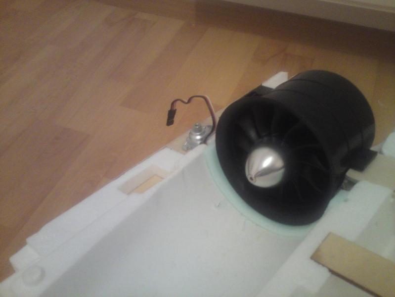

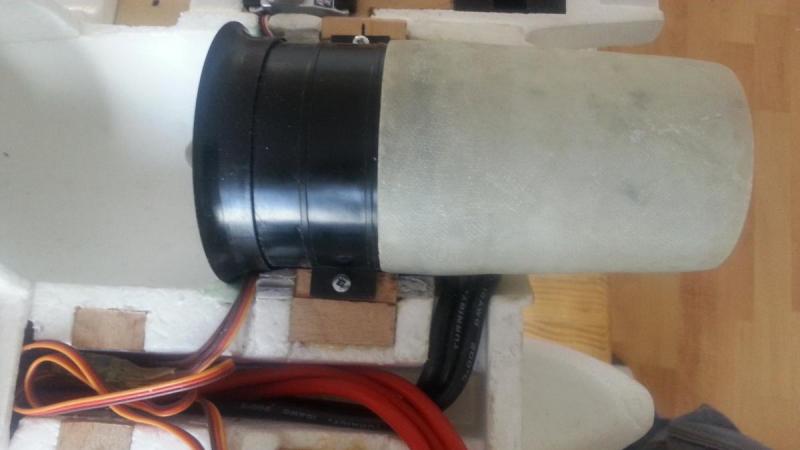

ANDY.57 Opublikowano 7 Marca 2017 Autor Opublikowano 7 Marca 2017 To tylko przykład,ale też bardzo ważna informacja.Dziękuję. "Bo opieranie się na ich wymiarach z rysunku nie pozwoli ci na dopasowanie i umocowanie EDFa który jak sam piszesz umożliwia uzyskanie do 3.5kg ciągu -czyli jak planujesz ich pewne umocowanie przy tak uzyskanych cienkich ściankach gondoli i mocy napędu ?" Masz na myśli coś takiego:

ANDY.57 Opublikowano 18 Marca 2017 Autor Opublikowano 18 Marca 2017 W tym temacie wystąpiła ogólna amnezja. Nikt nawet nie wie co to takiego Mig 29. Uprzedzano mnie,ale nie wierzyłem. Robię swoje. Czyli nie masz do końca przemyślanego napędu skoro rozważasz "mocniejsze silniki" mocniejsze od jakich ? -skoro nie masz żadnych . 1000zł? no cóż ,sam wybrałeś taką "półkę" modelu . To akurat sprawa drugorzędna ale turbiny by się przydały by potem nie pruć tych papierowych tuneli . Bo opieranie się na ich wymiarach z rysunku nie pozwoli ci na dopasowanie i umocowanie EDFa który jak sam piszesz umożliwia uzyskanie do 3.5kg ciągu -czyli jak planujesz ich pewne umocowanie przy tak uzyskanych cienkich ściankach gondoli i mocy napędu ? Inna sprawa że wyposażenie na biurku nie dość że ułatwia rozplanowanie jego ułożenia ,umocowania , i wstępnego wyważenia nim płatowca to lepiej dopinguje do ukończenia modelu , no to w końcu 1000zeta . PS pozdrów Mar-noda Projektowanie czegokolwiek to ciężki kawałek chleba. Jak nikt ci nie pomaga jest trudniej,ale jak wyjdzie... . Możesz wszystko. Jak w toto-lotku Jest sobota. Jutro(mam nadzieję)skończę rysunki "wektora C".

robertus Opublikowano 18 Marca 2017 Opublikowano 18 Marca 2017 Teraz jak powiedziałeś, że to ma mieć rozpiętości 130cm to hmm, dlaczego nie użyjesz edf 70mm? Będzie lżej.
ANDY.57 Opublikowano 18 Marca 2017 Autor Opublikowano 18 Marca 2017 Staram się zachować wymiary. Zmieszczą się te turbiny,będę miał zapas ciągu. Jak pisałem zamierzam włożyć tu wszystkie "gadżety",dlatego zostanę przy tych turbinach. Silniki przystosuję do potrzeb modelu na koniec, PS. Jeszcze chciałem zapytać. Chciałem zacytować fragment wypowiedzi Sławka,a wyświetliło mi całość. To mogło zmienić sens mojej wypowiedzi. Jak wyciąć tylko część,na którą chcę odpowiedzieć?

solainer Opublikowano 18 Marca 2017 Opublikowano 18 Marca 2017 Chłopaki wiecej gadacie niż robicie. Mialem kiedyś miga 29 z flyfly, model dobrze latał przy dwóch edf 90 gdzie ciąg pojedynczej turbiny był ciut ponad 1 kg i było to zasilanie z pakietów 5s dla kazdego silnika. Caly model ważył troche ponad 3 kg. Wydaje mi sie że mig 29 ma na tyle dużą powierzchnie i proste tunele że moc nepedu edf nie jest kluczowym problemem. 2 x po 3.5 kg ciagu w modelu o rozpietosci 1.3 metra jest moim zdaniem grubo przesadzona no chyba że do staru bedzie ważył z 8 kg. Jeżeli Twoj model befzie wazyl oklo 4 kg to 3 kg ciagu mu w zupełności wystarczą i bedzie latał bardzo fajnie. Fajnie że projektujesz i wycinasz model od zera ja też coś wycinam ze styropianu na podobnej zasadzie ale na 1 efd. Może niebawem będziemy wymieniać się doświadczeniami. 1
