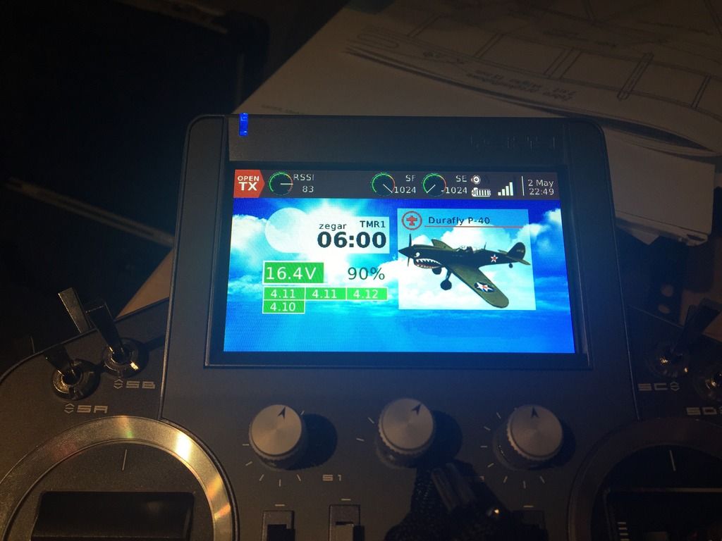

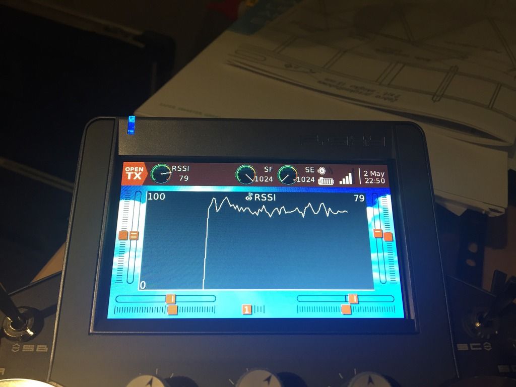

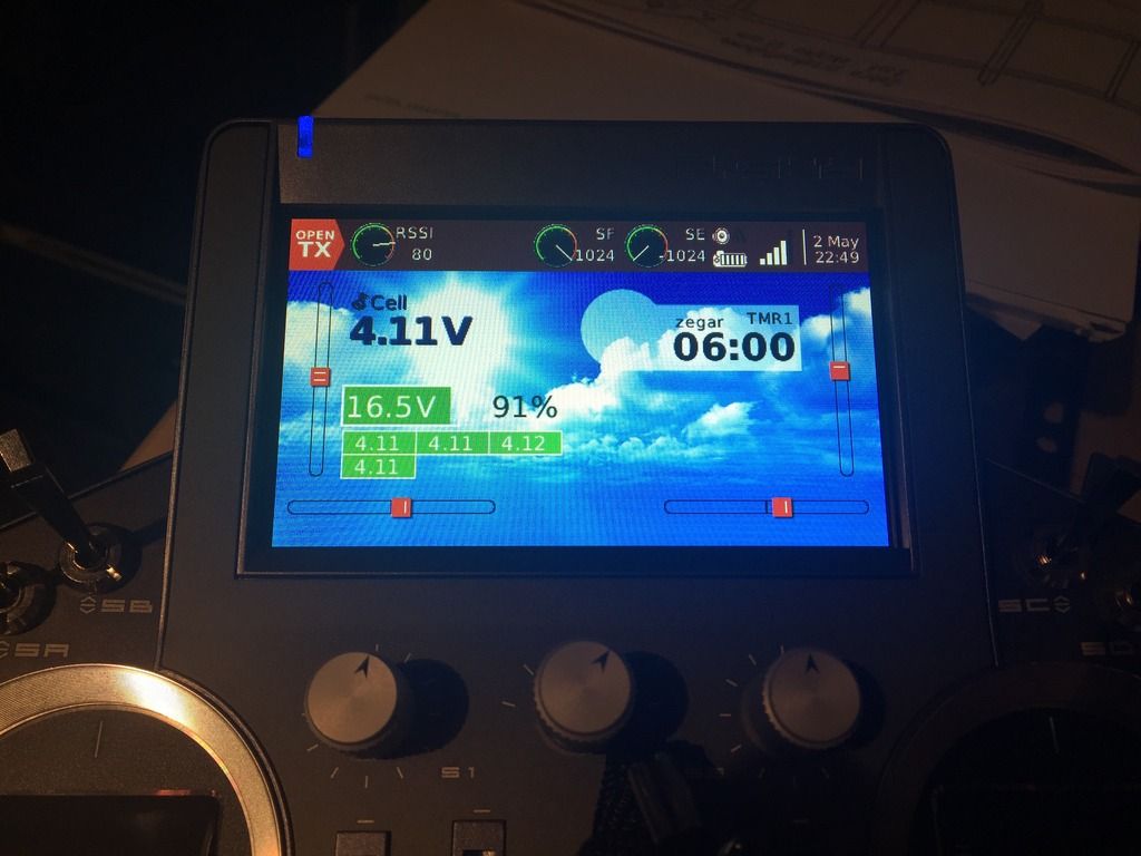

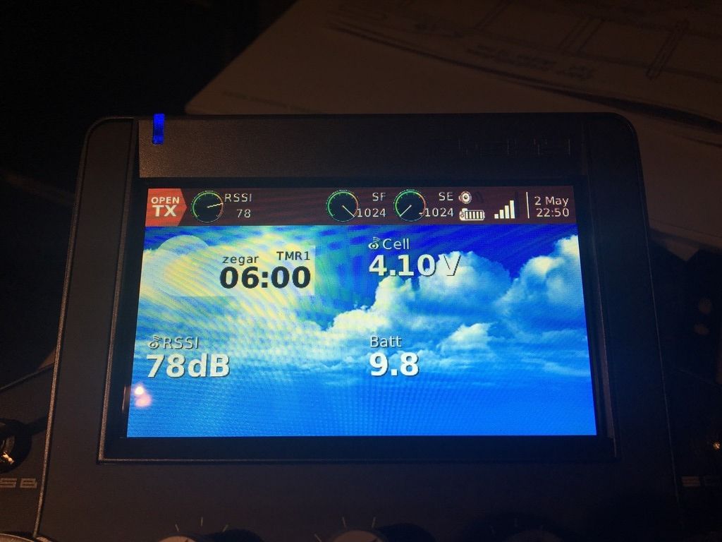

dukeroger Opublikowano 2 Maja 2017 Opublikowano 2 Maja 2017 no to pobawiłem się trochę... super gimbale, jasny i czytelny obraz z ekranu, przeniosłem się ze wszystkimi modelami, 2 ulotniłem. Latałem na antenie wewnętrznej, żadnych przygód. Wpakowałem komunikaty głosowe z Taranisa (uwaga plik musi mieć max 6 znaków), lepsze głośniki (i stereo ). Podłożyłem obrazki modeli (mogą być z kanałem alfa) oraz zrobiłem kilka tapet na podkład, wersje wstępne trzeba się trochę poprzesuwać z elementami żeby do czegoś służyły ale dają pogląd na możliwości. Dołożyłem widgety (tak się nazywają elementy wyświetlające telemetrie - coś jak skrypty lua w taranisie tylko ze w kolorze). Nie rozgryzłem na razie jednej rzeczy; od którejś wersji softu powinno nie być ograniczenia ilości THEME (wersji kolorystycznych) interfejsu. Mam najnowsza a dalej tylko 2 widzę. O co chodzi?
