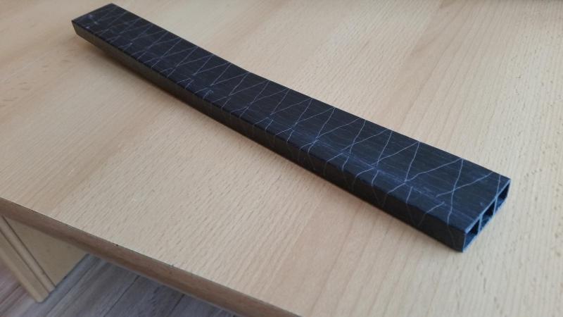

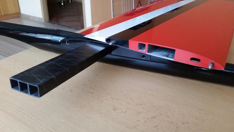

dźwigar główny monolit z szufladą wykonany w formie

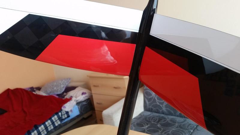

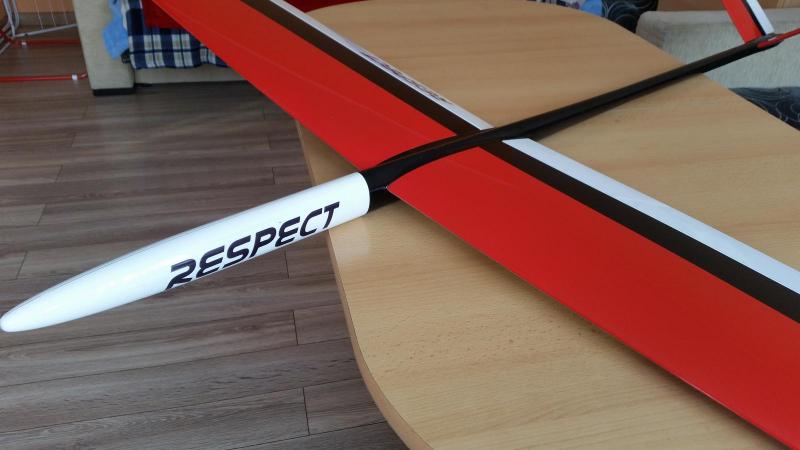

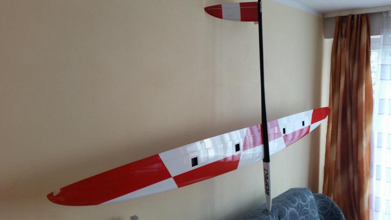

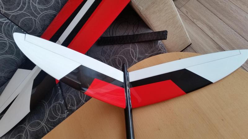

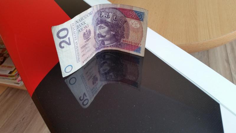

O swoim modelu mogę tylko napisać, że jestem mega zachwycony. Jakość wykonania, pasowania, malowanie to kunszt najwyższej klasy. Można by siedzieć godzinami i głaskać powierzchnię.
Wersję kolorystyczną stworzyłem sam na podstawie podobnego modelu.

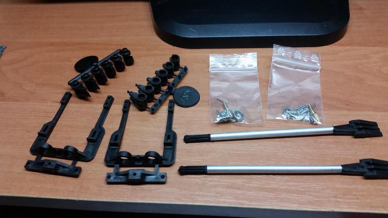

Ciekawostką, przynajmniej dla mnie będzie napęd klap i lotek poprzez LDS, kompletne zakupione ramki pod KST powinny się sprawdzić.

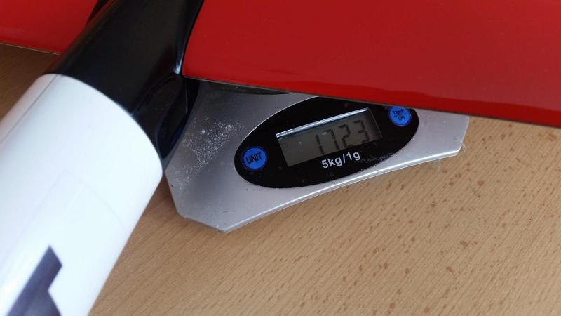

Cały pusty model wraz z bowdenami (rurki) waży ok 1720 g.

Kilka fotek na początek

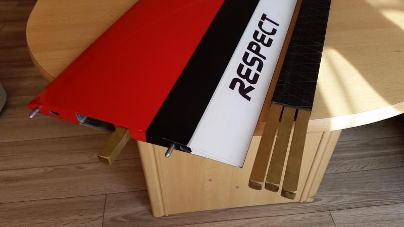

No to fajnie z tym LDS-em . Znakomicie wygląda płat zupełnie gładki bez wystających dźwigni .
Liczę tez na zmniejszenie ewent .luzów.
Powoli rozpracowuję ramki ;)  ,tylko cholerka serw nie ma...

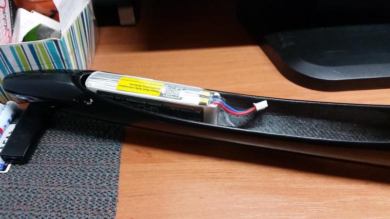

Ale mam fajnego lipolka 1700 mAh  który idealnie siada w kadłub i ma małą wtyczkę :)

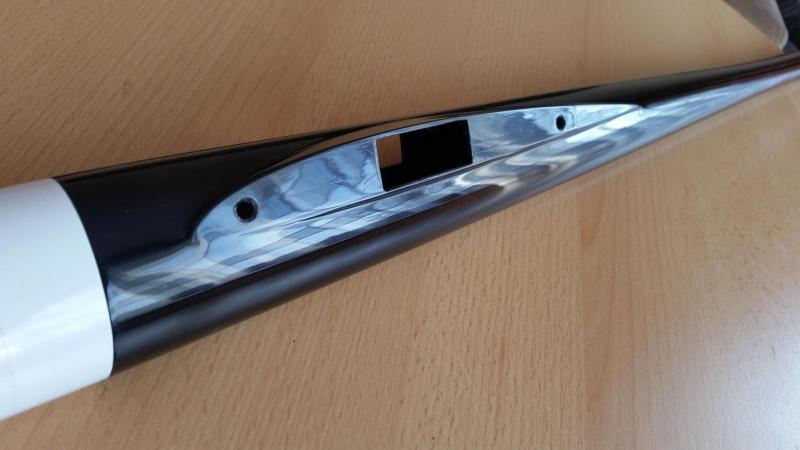

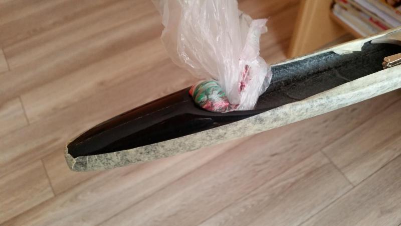

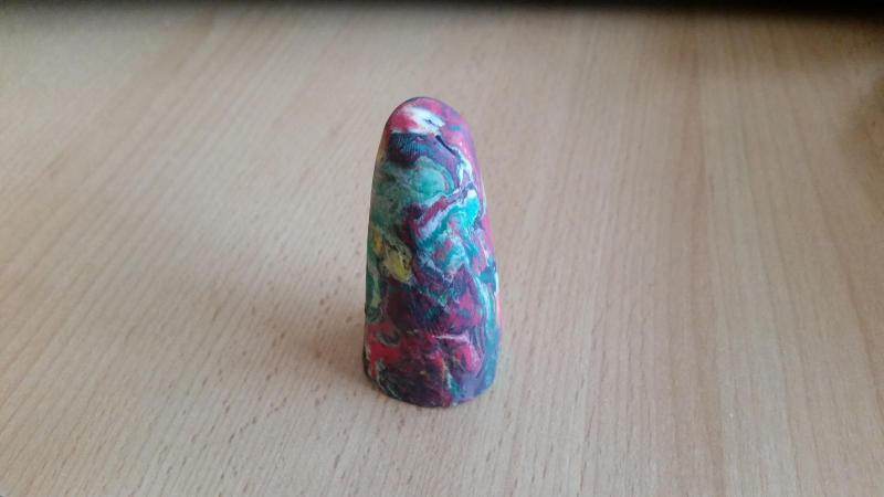

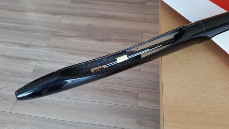

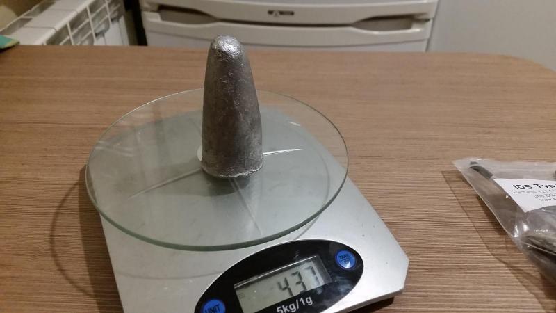

Na dzień dobry wykonałem "odlew" dziobu  z plasteliny wciśniętej w woreczek foliowy .
Z tego odlewu zrobiłem formę (schnie) w której zostanie odlany ołowiany balast do prawidłowego wyważenia modelu.

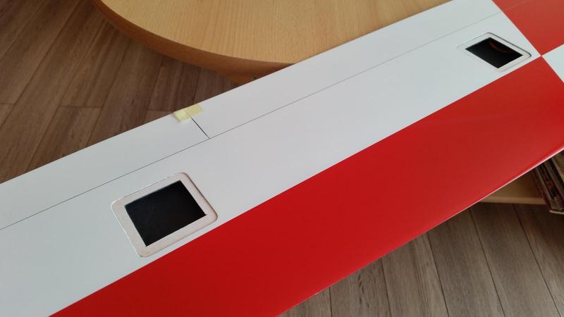

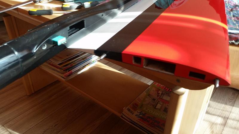

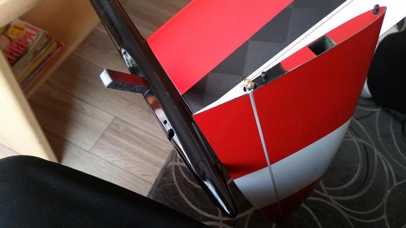

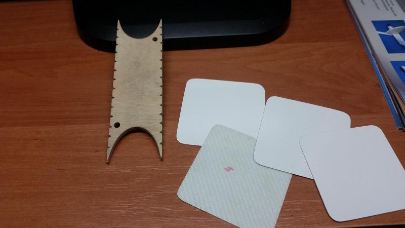

Doszlifowałem pokrywki otworów serw oraz przygotowałem półkę na serwa do wklejenia.
Z racji tego iż siada ona bardzo pasownie i nie było by możliwości posmarowania jej i estetycznego wklejenia, wykonałem iglakiem trójkątnym nacięcia i po umiejscowieniu półki w te nacięcia zostanie napuszczona żywica.Sprawdzone ,solidne mocowanie.

1700mah to przy ids'ach tylko 1.5-2 godziny latania. I miętki czyli podatny na szkody. Liony troche bardziej odporne. Ale jak masz , to tez może być ;) latac będzie tak samo szybko ;)

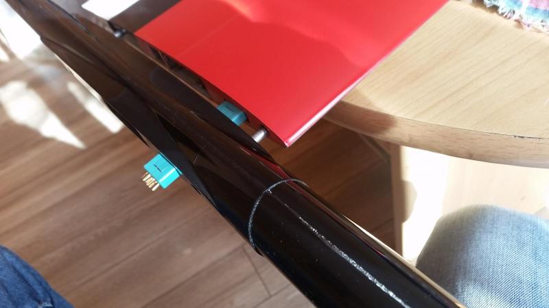

Dalsze drobne prace -przygotowanie gniazd i otworów pod MPX-y .
Forma pod odlew balastu do dziobu prawie sucha ,jutro odlewanie .

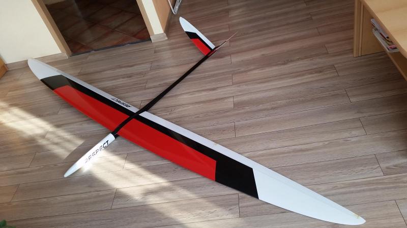

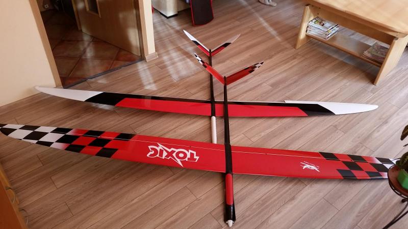

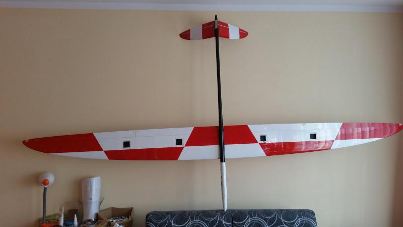

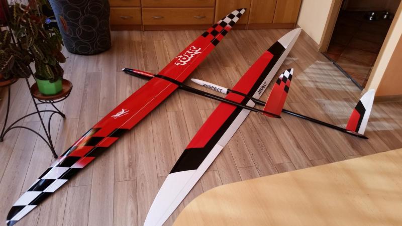

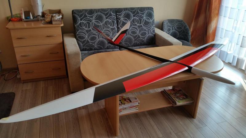

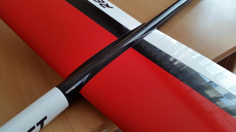

i małe porównanie....nawet się nie pogryzły :D
Różnią się i to sporo choć wizualnie jeden pieron ;),wiadomo stworzone przez różne osoby.
Respect ma rozp. 2,85 m  a Toxic 3,05 m. Oba na swój sposób ładne, Tox ma zdecydowanie ładniejszy kadłub elektro zaś Resp. ma za to piękny kadłub zboczowy .
Generalnie plan jest taki że Toxic pozostaje piknikowo/pokazowo/na płaskie tereny modelem, zaś Respect tylko na górki i zbocza podczas sprzyjających warunków czyli wiatru. Nie ukrywam iż mam zamiar zajechać na jakieś zawody F3F choćby popatrzeć ;) chociaż mam obiecane przez Jurka że da polatać na bazach w przerwach czy na koniec zawodów ....

Odlałem balast do dziobu z lekkim nadmiarem  ,docelowa waga to ok 180 g więc trochę jest do zebrania/obcięcia ;) Lepiej mieć jakby miało braknąć...
