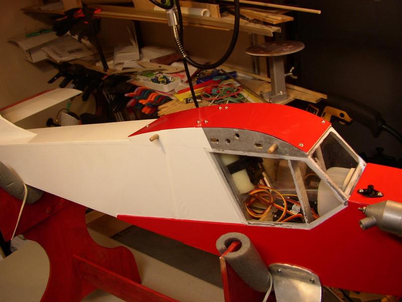

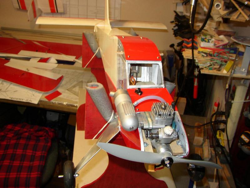

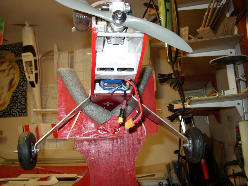

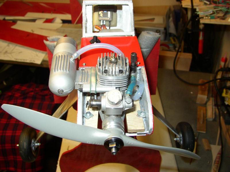

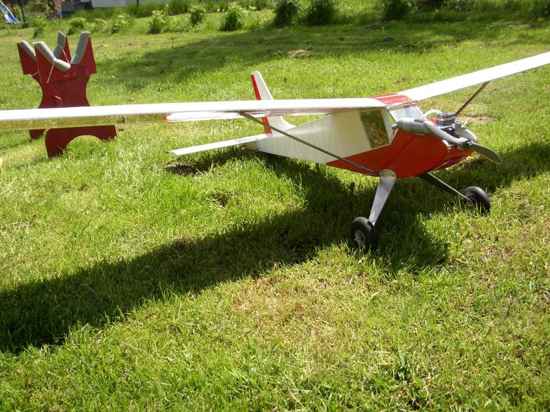

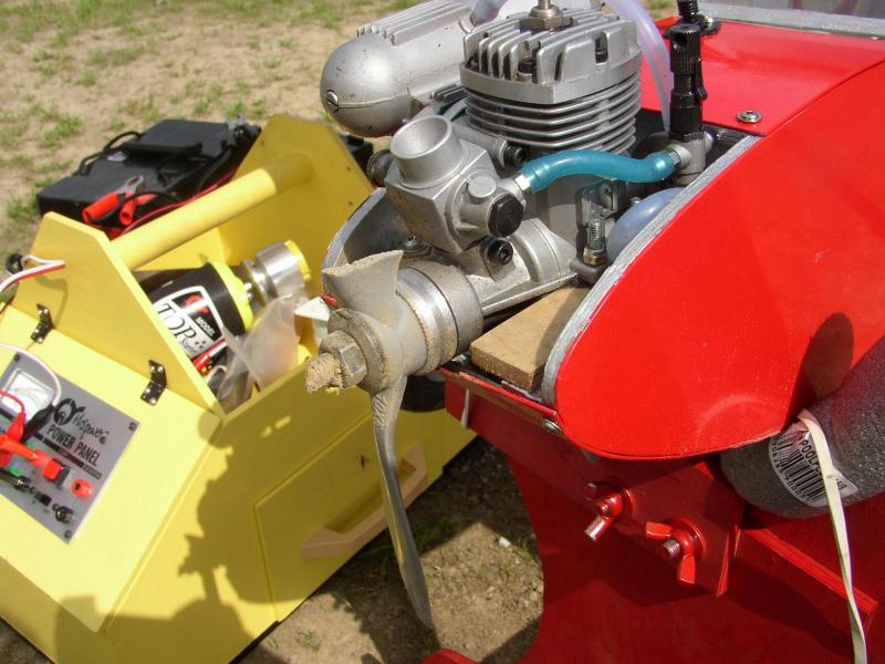

AdamOld Opublikowano 16 Maja 2017 Autor Opublikowano 16 Maja 2017 Silnik zamontowany i odpalony, pakiet pod spodem, oszklenie wklejone i schnie jeszcze, te białe śladu kleju po wyschnięciu mają być ponoć przeźroczyste. Chyba zostało mi dopiąć skrzydła i "pofrunąć". Może jeszcze obciąć ośki bo są za długie.

AdamOld Opublikowano 17 Maja 2017 Autor Opublikowano 17 Maja 2017 Filmik z odpalenia silnika. Na początku odpalił ale przy dodawaniu gazu zgasł. Następne odpalenie i jakby dostał więcej paliwa, zaczął normalnie wchodzić w obroty. Filmowany telefonem, jakość kolorów bardzo kiepska. Dzisiaj znowu pochodzi trochę przed pierwszym oblotem.

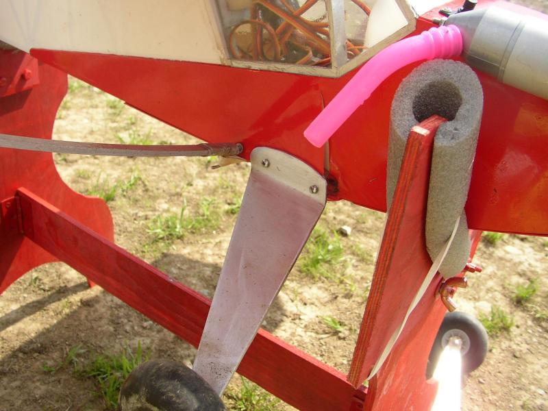

kesto Opublikowano 17 Maja 2017 Opublikowano 17 Maja 2017 Takie zwisające kable pod kadłubem, to nie jest najlepszy pomysł.
AdamOld Opublikowano 17 Maja 2017 Autor Opublikowano 17 Maja 2017 Takie zwisające kable pod kadłubem, to nie jest najlepszy pomysł. To na czas testów klapka nie była zakręcona. Przerwa w pracy silnika to chyba świeca. Czy po podłączeniu jej do grzałki powinna wewnętrzna elektroda się nagrzać ?

AdamOld Opublikowano 19 Maja 2017 Autor Opublikowano 19 Maja 2017 Zważyłem mojego Wicherka, gotowy do lotu czyli z pakietem 3cell 1400 oraz zbiornik paliwa 110 ml na full; całość 2182g. Jutro zobaczymy czy i jak poleci.
AdamOld Opublikowano 19 Maja 2017 Autor Opublikowano 19 Maja 2017 Czym i jak umyć model popaprany paliwem z rury wydechowej?

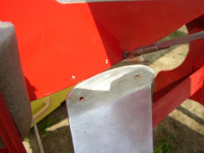

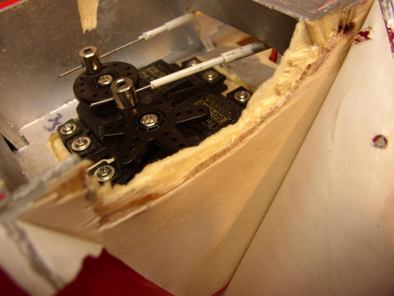

AdamOld Opublikowano 23 Maja 2017 Autor Opublikowano 23 Maja 2017 No i poleciał. Lot nr 1; Ładny start, wznoszenie, krążenie i po chwili silnik gaśnie. Chwila konsternacji a tu Wicherek równo sobie szybuje. Kilka beczek i lekkie lądowanie. Kontrola rurek paliwa, przedmuchanie i ... Lot nr 2; Jak poprzednio, start, krążenie zapoznawanie się z jego reakcjami i silnik znowu gaśnie po dojechaniu zbiornika do połowy. Procedura lądowania jak poprzedni i znowu kontrola układu zasilania paliwa. Wypompowanie całego paliwa ze zbiornika, filterek i tankowanie. Lot nr 3; Oczywiście po przyjeździe na lotnisko okazało się że zapomniałem kamery i pozostał mi tylko telefon. Ustawiłem go na samochodzie i nakręciłem taki film. Lot nr 4; Rozochocony lataniem Wicherkiem zacząłem ostrzej latać, czyli na pełnym gazie. W pewnym momencie model zaczyna gwałtownie iść za kretem. Próba wylądowania bez reakcji na ster wysokości zakończyła się urwanym podwoziem i połamanym śmigłem. Jak na razie to jeszcze nie przeszedł kompleksowego przeglądu. I tym sposobem znowu mam co robić wieczorem. Takie straty; Reasumując to Wicherek lata fajnie, jedynie nie reaguje na lotki pomimo ustawienia różnicowego.

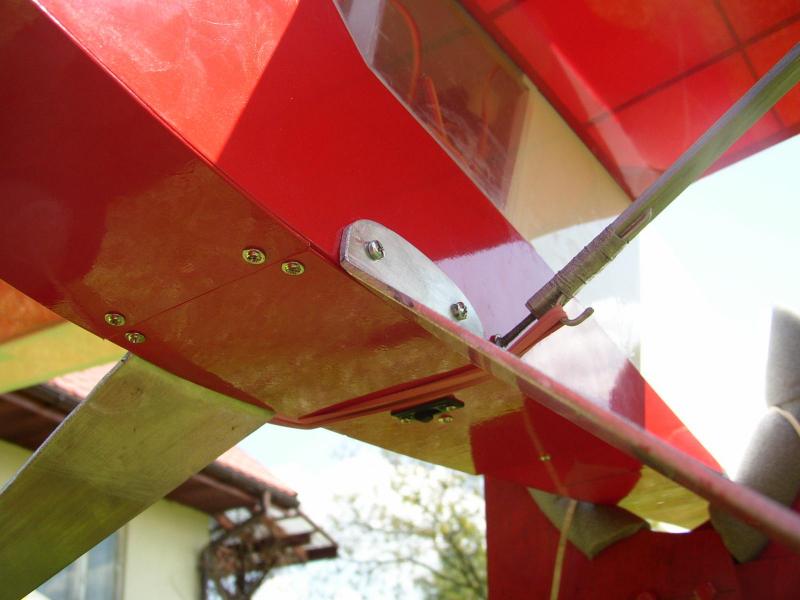

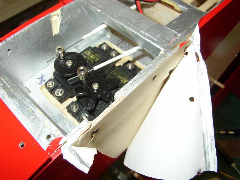

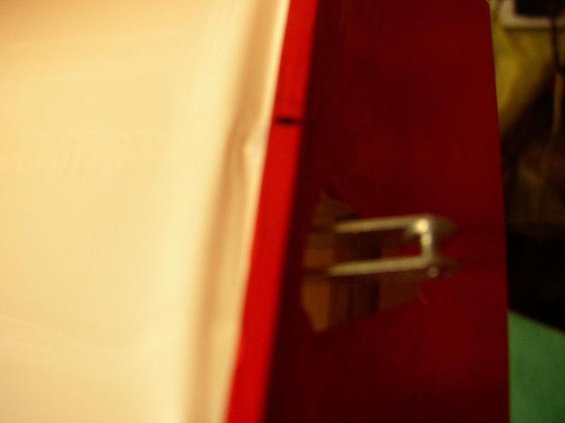

AdamOld Opublikowano 24 Maja 2017 Autor Opublikowano 24 Maja 2017 Uszkodzenie kadłuba po wyrwaniu podwozia raczej niewielkie, Statecznik poziomy po pęknięciu jednej gumy i ostrej jeździe, wyskoczył nad beleczkę którą dokleiłem z tyłu statecznika aby go lepiej ustabilizować, czym poskutkowało ściągnięciem steru wysokości w dół a zatem lot nurkowy. (ale kiepskie zdjęcie) Wywalę tą beleczką i zdejmę folię na połączeniu statecznika z kadłubem (folia nasmarowana olejem z wydechu jest to połączenie bardzo śliskie) to powinno zapobiec takiej powtórce. Tyle po oględzinach. Teraz naprawa i znowu w górę.
