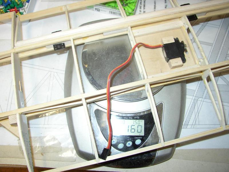

Wstępne ważenie, jak na razie to wychodzi 584g. Czy to dużo czy mało to nie wiem.
Jeszcze dojdzie sporo ciężarów.
Czy wzmacniać jeszcze statecznik pionowy?

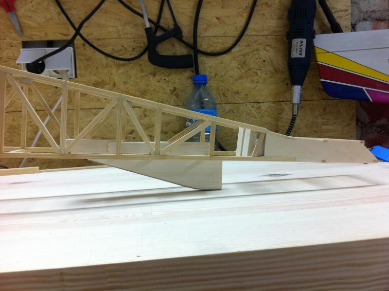

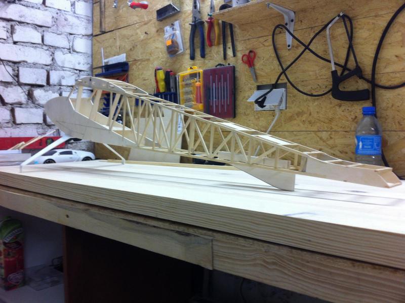

Zapewne wkleję listewki balsowe w statecznik kierunku, tak jak sugeruje Piotrek.
Po przymiarce steru kierunku
wyszła na jaw kolizja z kadłubem. Nie zwróciłem uwagi robiąc ten ster
że trzeba będzie wycinać listwy poziome i przerobić ten węzeł. Tak to kupować "tartaki", chciało się iść na łatwiznę a tu "zonk".
Jutro wycinam przód kadłuba i przykleję do tej balsosklejki, boję się że moja spalinka odpadnie razem z tym "przodkiem" więc zrobię wzmocnienie.
Będzie grubiej na ściankach ale jakoś pokombinuję przy oklejaniu bo będzie uskok.
Uf, "im dalej w las tym więcej drzew" a miało być tak łatwo, trudno " i kocha się dalej".

Nie podoba mi się sama końcówka kadłuba, to przejście w sklejkę z listewek. Sorry ale mi się to nie podoba, słabiutko tam będzie.
I co zrobić z tym fantem?

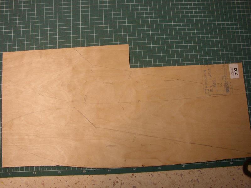

Ta balsosklejka jest nikczemnie słaba, chyba ją wywalę i zrobię tak  jak w oryginale a wtedy można będzie pokombinować ze sterem "pływającym".
Ten koniec kadłuba też sprawia mi kłopot. Jutro przemyślę tą sprawę, może mi ktoś podpowie jakieś inne rozwiązanie.....please....
Albo nowy element z  tym żółtym dodatkiem  jak druga fotka Jacka, oraz  wyciętym otworem ulżeniowym.Nie z klejeniem bocznym bo utrudni to pokrywanie kadłuba.

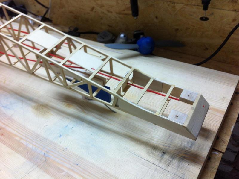

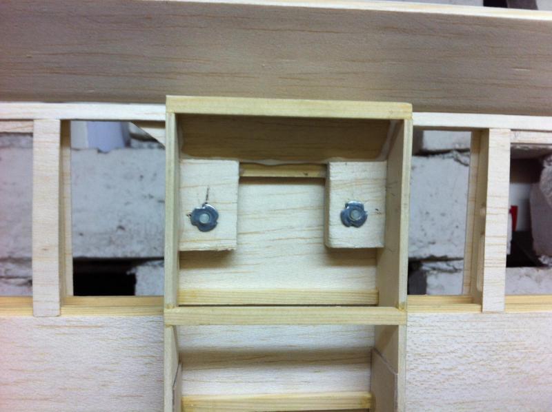

Witaj Adamie.
Proponuję zrobić na nowo mocowanie statecznika poziomego. Masz ten sam zestaw co ja. Przy mojej budowie
to mocowanie rozleciało się z powodu złej jakości balsosklejki.
Wszystko robiłem na nowo i od środka wzmocniłem sklejką brzozową 0,8mm. Moja konstrukcja okazała się
bardzo wytrzymała.
Podsyłam kilka fotek.
P.S.
Pilnuj wyważenia modelu, ja się zdziwiłem i na nosku mam 360g ołowiu!!!!!!!!

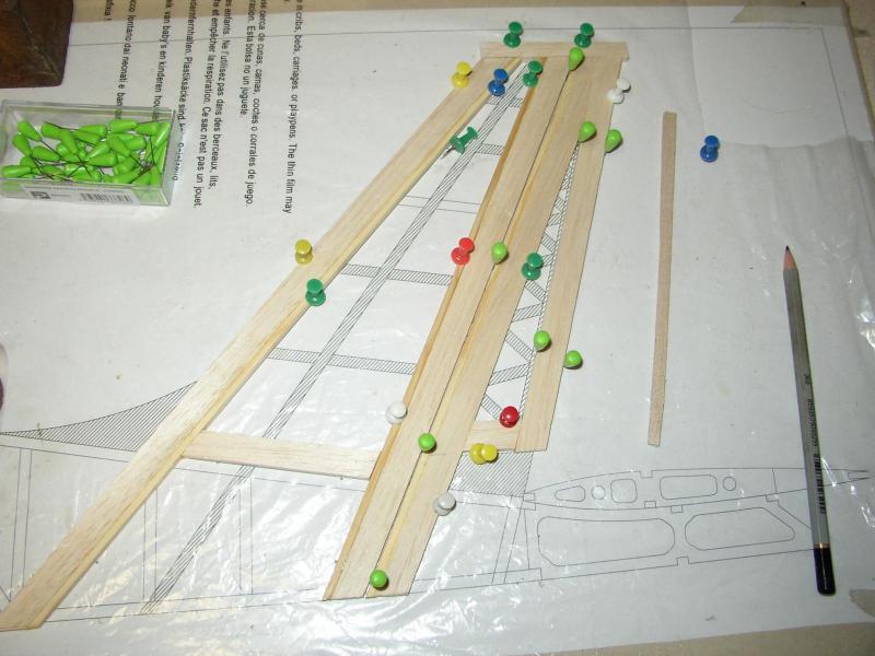

Mała przymiarka
Teraz trzeba jakoś zamocować ten statecznik do kadłuba.
Do wyważenia modelu jeszcze długa droga, najwyżej większy zbiornik z paliwem na dziob albo ołów albo coś jeszcze innego.
Adam, ale pomimo, staraj się budować lekko, lepiej mieć większy zbiornik niż niepotrzebny ołów.To wzmocnienie powinieneś jednak wyażurować.
Henryku, będzie ażurowane. To tylko przymiarka.

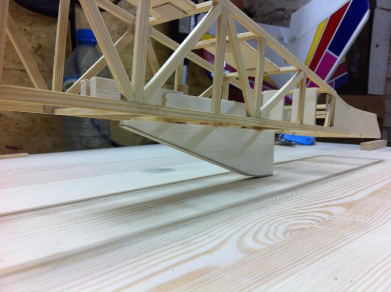

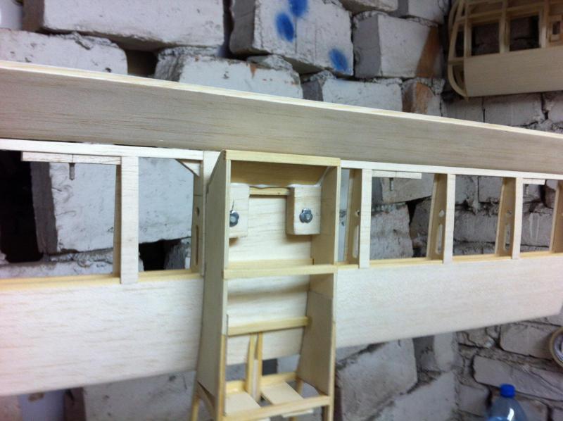

Jeżeli chodzi o statecznik poziomy proponuję keson z balsy 1,5mm. Też miałem ten problem
i mój patent zadziałał. Wagi zbytnio nie przybyło a wzmocnił się znacząco.
Statecznik poziomy wygląda dość solidnie.
Został wzmocniony poprzeczkami. Również wzmocniłem połączenie kadłuba z siodłem statecznika poziomego.
