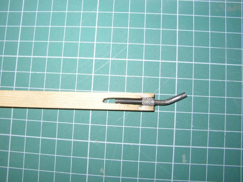

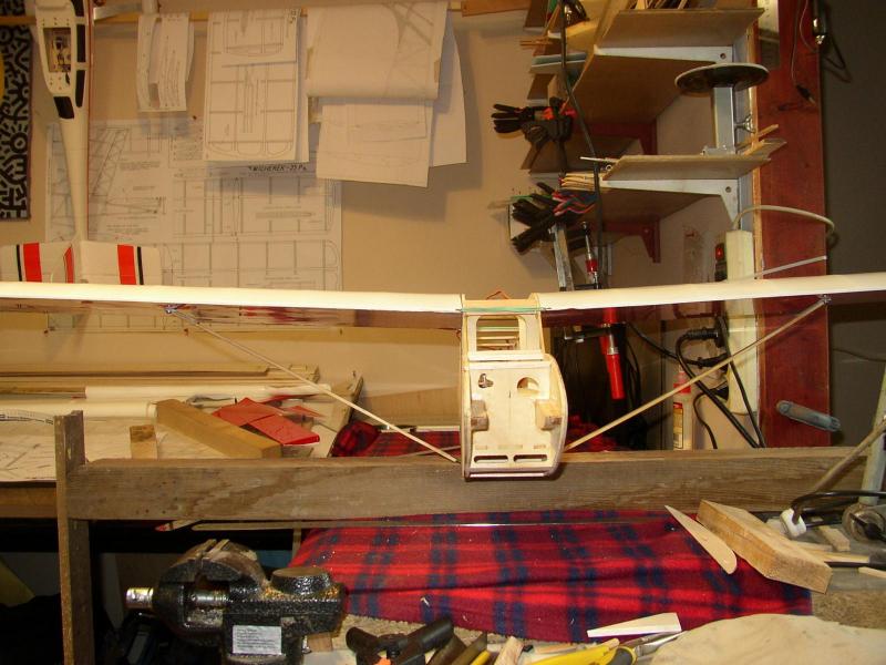

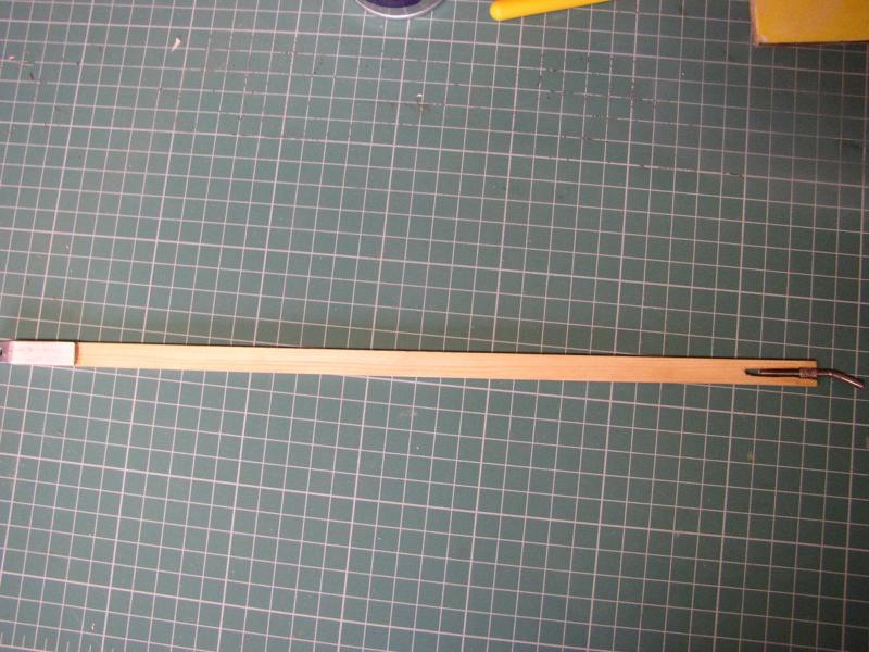

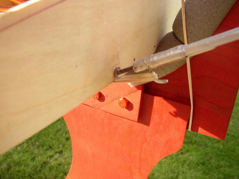

Regulowane zastrzały.
Polecę na wzniosie wg książki a potem skrócę zastrzały i na małym wzniosie z lotkami. Zobaczymy zachowanie modelu w obu konfiguracjach.

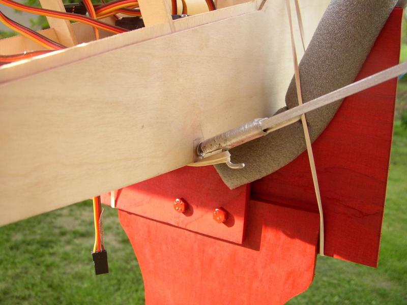

A tak wymyśliłem sobie regulację zastrzałów.
Jeszcze haki na gumę i można będzie owinąć plecionką wędkarską i nasycić żywicą epoksydową.

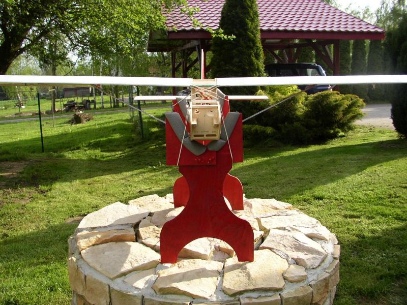

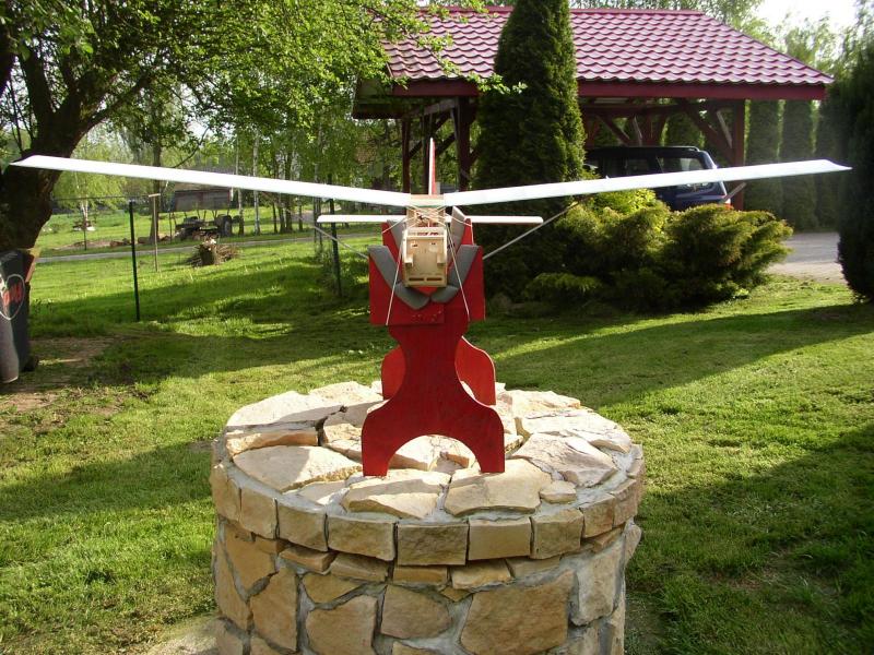

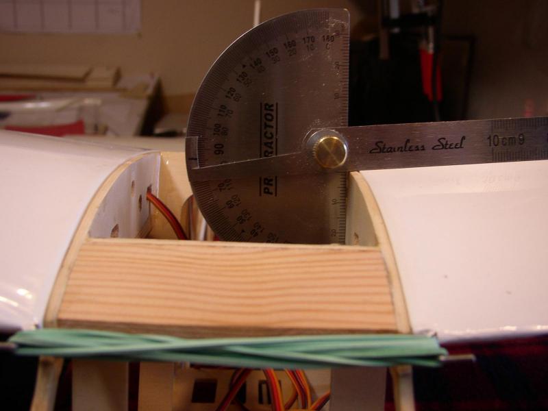

Próba z regulowanymi zastrzałami.
Wznios prawie zerowy,
wkręcona śruba regulacyjna zastrzału  post-13455-0-66786300-1494004056_thumb.jpg
ze wzniosem
taki kąt wzniosu.
Przypięty gumkami do stojaka bo chciał z wiatrem odfrunąć.

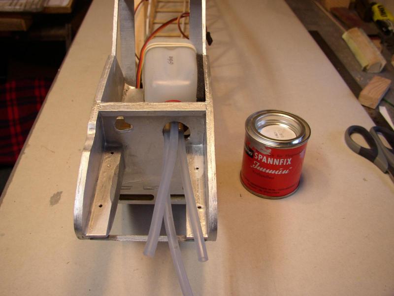

Koledzy i Koleżanki (może są wśród nas) mam pytanie.
Czy impregnować nitrocelonem wnętrze modelu aby uodpornić na paliwo ?
Witam,spalinami latałem sporadycznie ale co ja bym zrobił na tym etapie budowy to pomalowałbym przedział silnikowy na kolor taki jak Tobie odpowiada kolorystycznie a potem prysnąć cały przedział silnikowy z lekką zakładką na boki jakimś lakierem odpornym na paliwo +miejsce mocowania zastrzału lewego tam gdzie tłumnik będzie ,,wypluwał,, spaliny i resztki paliwa
Są specjalne lakiery Graupnera.Mam i działają.Adam zadzwoń do Marcina powinien jeszcze jakiś mieć w sklepie.Jak by co to mam jeszcze trochę,ale pomarańczowy "oczojebny"
Dziękuję wszystkim za porady.

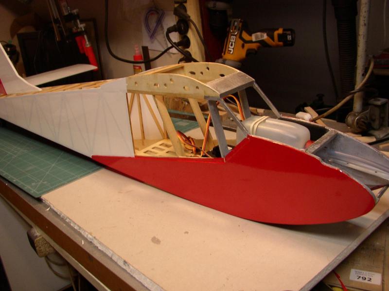

Lakier zamówiony, jutro ma padać to może uda mi się pomalować wnętrze kadłuba a później już tylko oklejenie, montaż silnika i w górę.
Pomaziane wnętrze komory silnikowej i zbiornika paliwa.

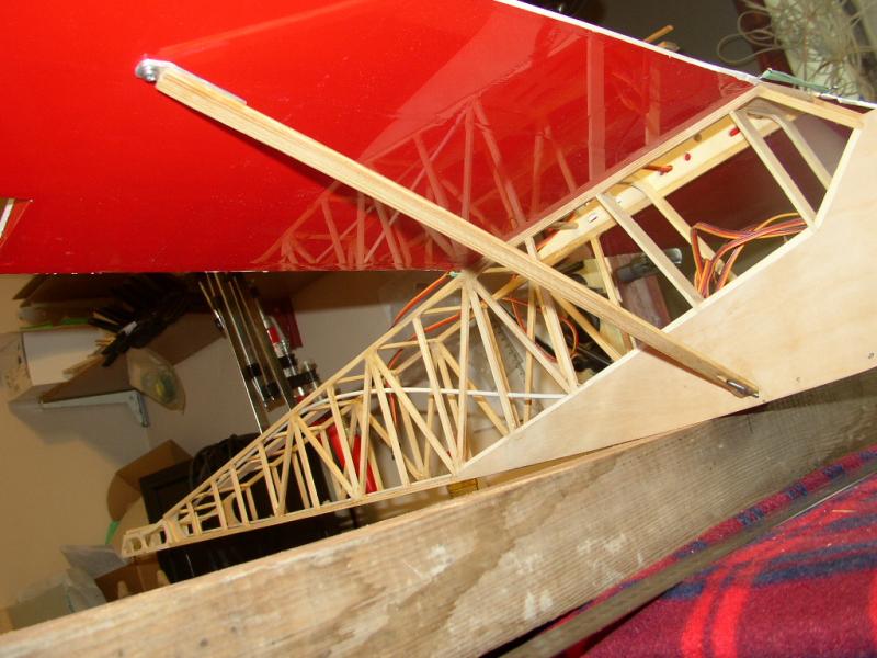

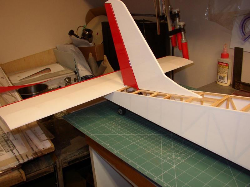

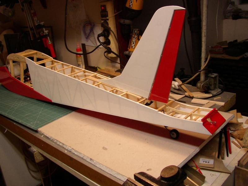

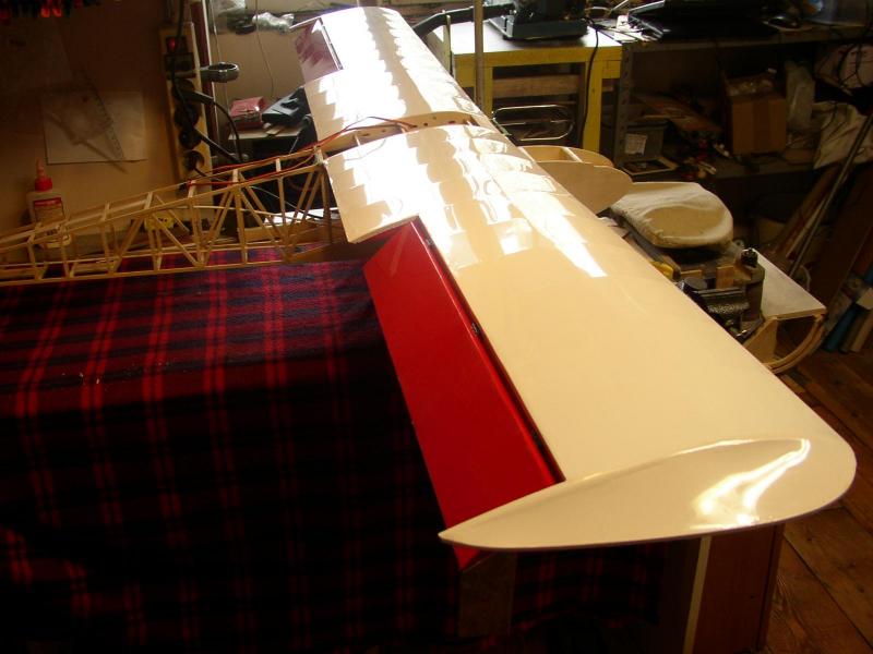

Rozpoczęte oklejanie kadłuba.
Nie jest to "mistrzostwo świata" ale na początek musi wystarczyć.

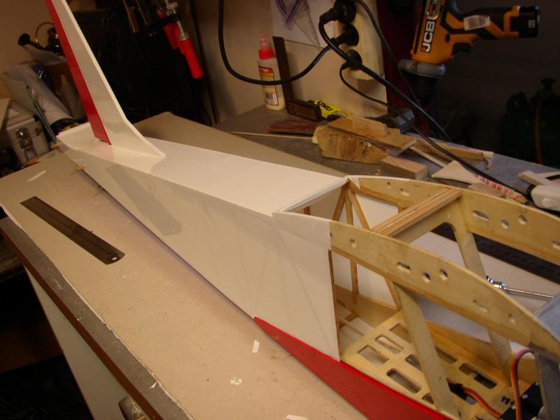

Operowanie żelazkiem wymaga trochę doświadczenia którego nabywa się z biegiem m2 położonej foli.
Z braku czasu nie zdążyłem pokryć góry kadłuba, więc w następny wolny wieczór skończę oklejać i można będzie montować silnik, podwozie i elektronikę.

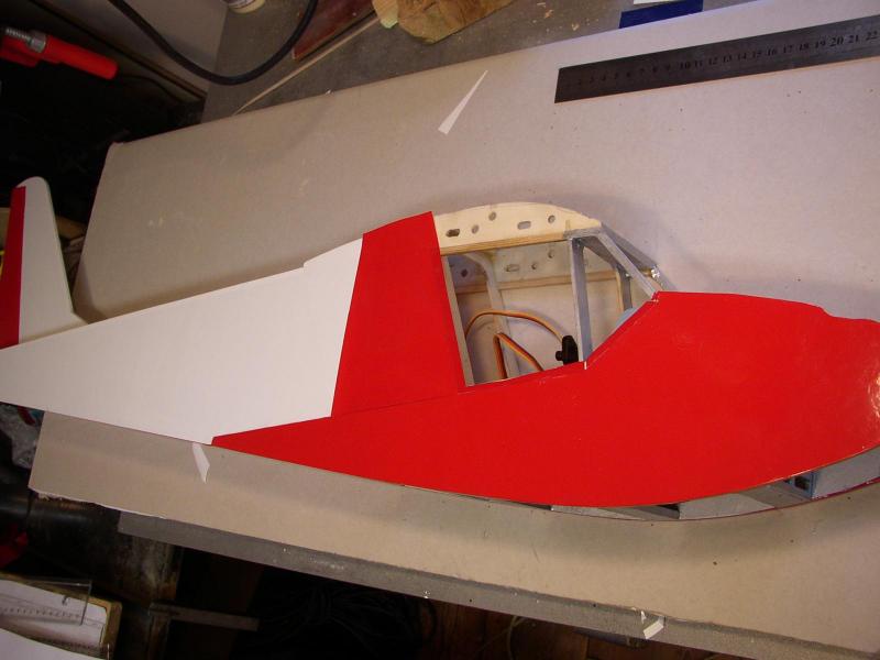

Fajnie okleiłeś,mucha nie siada,ciekawe jak rozwiążesz ,,oszklenie,,?
Płyta PETG VIVAK bezbarwna 0,7mm, taką polecił mi TeBe i taką właśnie dam.

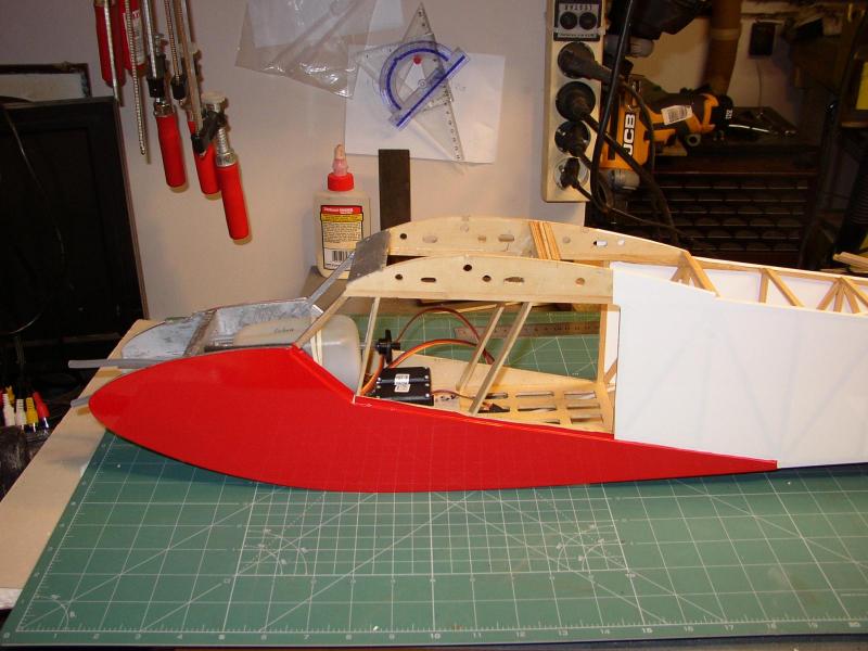

A tak z rana okleiłem górę kadłuba.
Teraz dorabiam oszklenie i jedno pole chyba zakleję folią.

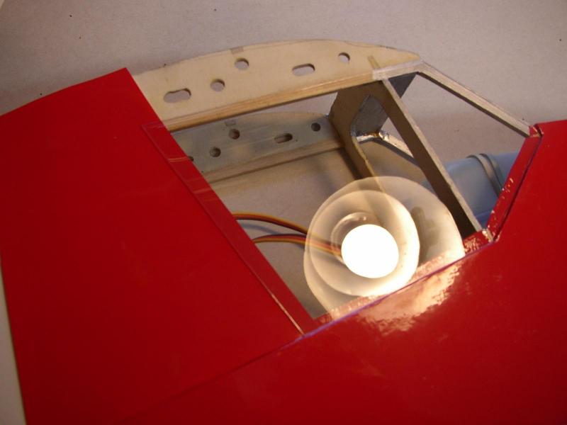

Może być taki czerwony akcent na ściance?
i przymiarka szybki.
Na jakim kleju przyklejać te szybki ?
