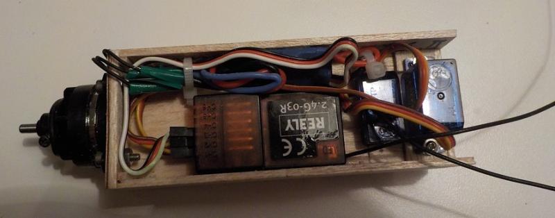

jethrotull Opublikowano 21 Lutego 2017 Opublikowano 21 Lutego 2017 Długo dojrzewałem żeby zrobić model mojego ulubionego myśliwca IIWŚ, ale wreszcie powstaje. Rozpiętość: 60cm Masa startowa: 170-180g Konstrukcja głównie balsa 2mm, poszycie balsa 1mm Zintegorwany moduł wyposażenia: silnik 16g serwa 5g ESC 10A bateria 450mAh

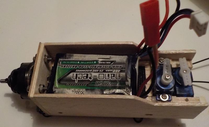

PiotrEryk Opublikowano 26 Lutego 2017 Opublikowano 26 Lutego 2017 Fajnie wygląda, widzę, że zespół napędowo sterujący wymienny. Ten pakiet wygląda jak po pożarze. Dałbym jakąś piankową przekładkę między pakiet a śrubki mocowania silnika. Z tym silnikiem będzie wymiatał, mam go w dwa razy cięższym górnopłacie i daje radę. Pozdrawiam
jethrotull Opublikowano 26 Lutego 2017 Autor Opublikowano 26 Lutego 2017 Pakiet jest ok, odkleiłem tylko nalepkę i przykleiłem po drugiej stronie, dlatego tak wygląda. Masz gdzieś linka do tego górnopłata?

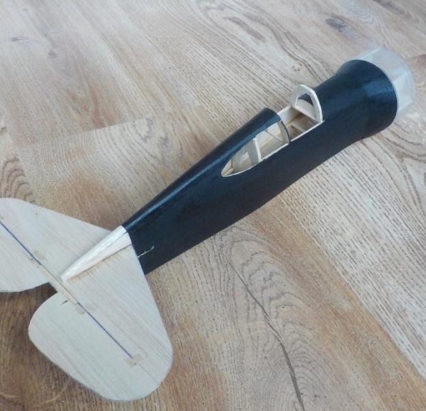

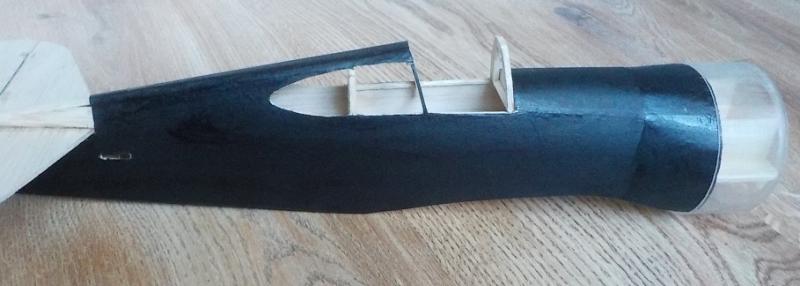

Tabul Opublikowano 5 Marca 2017 Opublikowano 5 Marca 2017 Piotrze , fajny modelik, ale z czego zrobiona jest ta osłona silnika...butelka? i czym ją umocowałeś do kadłuba?
jethrotull Opublikowano 5 Marca 2017 Autor Opublikowano 5 Marca 2017 Tak, butelka, przymocowana na razie nie jest tylko wepchnięta na wcisk, ale będzie na małe wkręty.

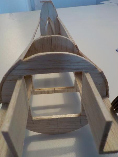

jethrotull Opublikowano 17 Marca 2017 Autor Opublikowano 17 Marca 2017 Dużo ruszyłem, ale sporo drobiazgów jeszcze do zrobienia. Masa widzę już że w 170g się nie zmieści, bliżej 190 będzie. 1

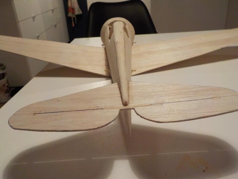

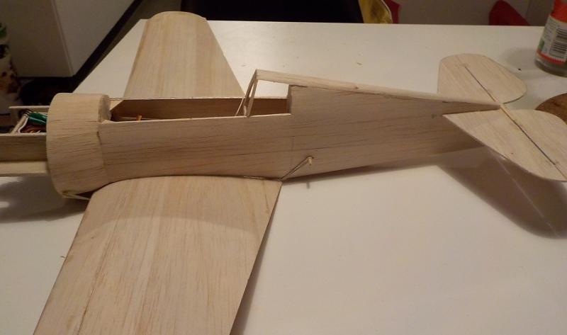

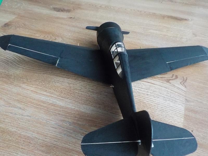

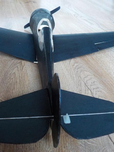

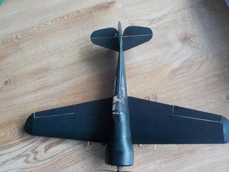

jethrotull Opublikowano 23 Kwietnia 2017 Autor Opublikowano 23 Kwietnia 2017 Wygląd w stanie lotnym ale bez oznaczeń, atrapy silnika, itp. 2
jethrotull Opublikowano 2 Stycznia 2018 Autor Opublikowano 2 Stycznia 2018 Zrezygnowałem z wymiennego modułu elektroniki bo nie bardzo było jak ustawić wymagany skłon silnika. Po tej zmianie lata bardzo ładnie chociaż niezbyt szybko na śmigle 6x3, pewnie śmigło 5.5x4 by było idealne. Wymaga jeszcze nieznacznego dalszego powiększenia skłonu silnika albo domiksowania odrobiny steru wysokości do przepustnicy. Niestety lot był bardzo krótki gdyż nie wziąłem rękawiczek i mi ręce szybko zmarzły, filmiku z lotów więc na razie nie ma.

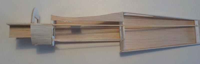

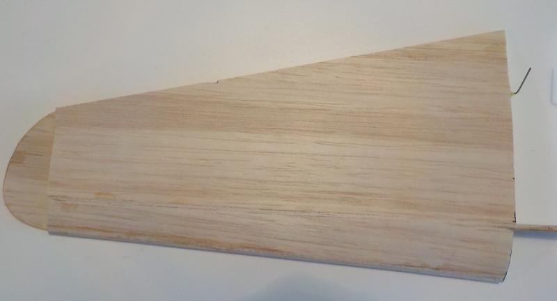

Michal4x4 Opublikowano 19 Lutego 2019 Opublikowano 19 Lutego 2019 Gratuluję! Bardzo fajnie latał następnym razem proszę spróbuj latać bliżej kamery to efekty będą jeszcze lepsze. Co do modelu to tylko nie moģę zrozumiec ze zdjęć konstrukcji skrzydeł - to pianka kryta balsą czy zeberka? Pozdr, M
jethrotull Opublikowano 20 Lutego 2019 Autor Opublikowano 20 Lutego 2019 Trzy żeberka na skrzydło plus jeden dźwigar w środku, wszystko z z balsy 2mm, pokryte w całości balsą 1mm, plus krawędź natarcia z grubszej listewki balsowej. Łączenie skrzydeł obustronnie kawałeczkami sklejki 1mm. Autofocus w telefonie niestety nie ogarniał i reagował z opóźnieniem, jeśli w ogóle, a nie udało mi się go wyłączyć.
