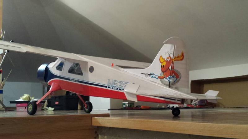

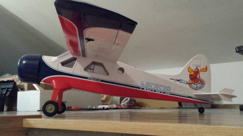

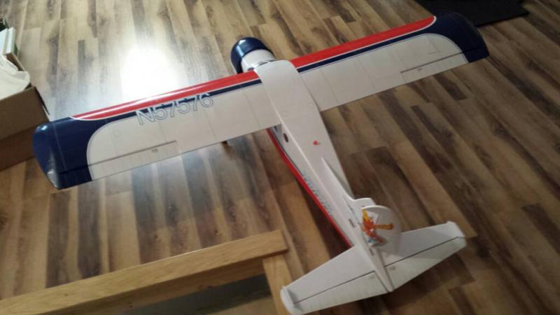

Kilka fotek:
Kierownikiem na pokładzie będzie Zygmunt

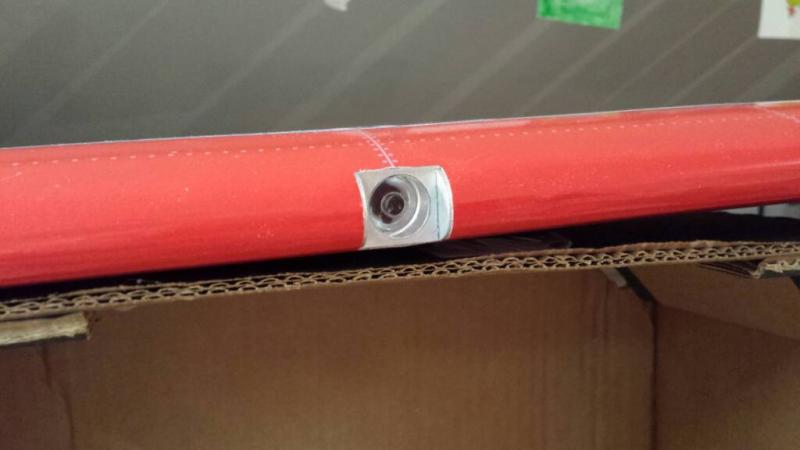

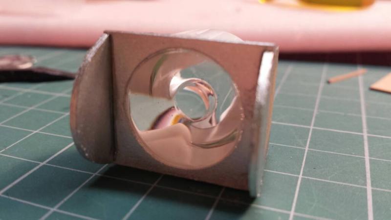

Dzisiaj wyrąbałem dziurę w krawędzi natarcia lewego płata, w której zamontuję reflektor światła lądowania.
.... wydziubane telefonem.

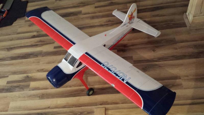

Prawie gotowe.
post-4712-14899501879_thumb.jpgpost-4712-148995019724_thumb.jpgpost-4712-148995022162_thumb.jpg
Na powierzchni dojdzie jeszcze pokrycie z przeźroczystej formatki poliwęglanu, zlicowane z krawędzią natarcia płata.
  • 3 tygodnie później...

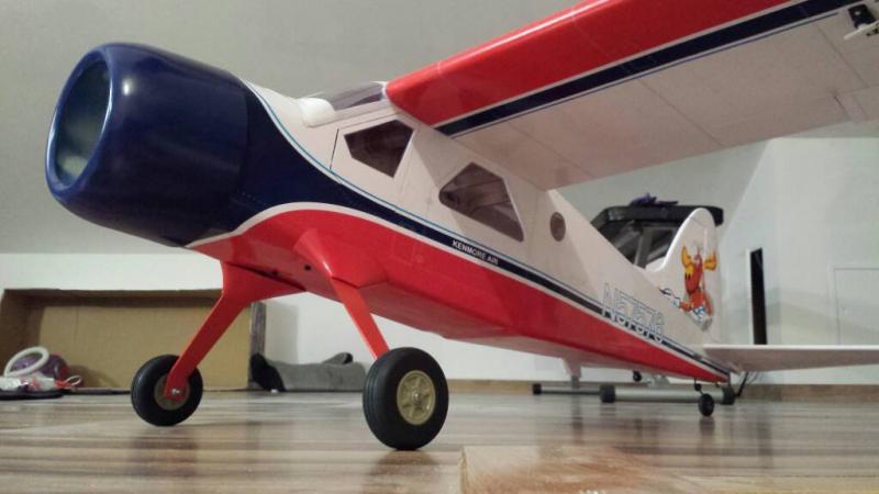

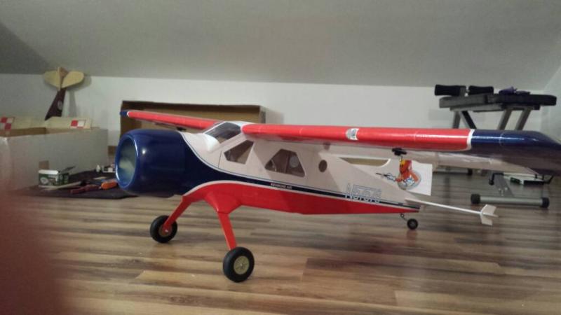

Na ile czas pozwala zasiadam do pracy przy Boberku. Póki co jeszcze nie zdecydowałem jaki silnik do niego zakupić. Stery powklejane źywicą na stale, teraz chyba pora uzbroić go elektroniką. Na obecną chwilę wygląda jak na poniższych fotkach.
Z bliska prezentuje się jeszcze lepiej , widać szczegóły zadrukowanej folii.
Bardzo ładnie wykonany model, jak będzie dobrze latać to Rafał będziesz miął świetna maszynkę do zabawy w powietrzu. :)
