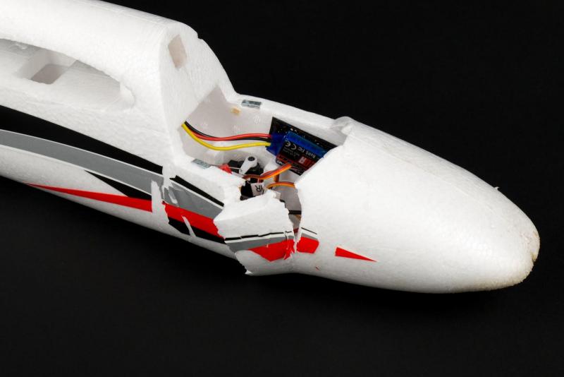

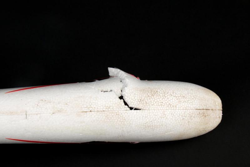

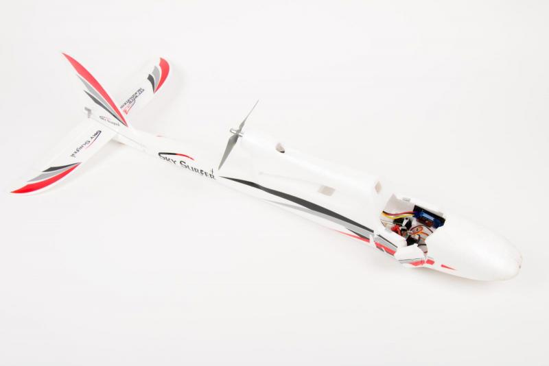

No i oczywiście był ten ostatni raz co widać na zdjęciach.
Pękł dość mocno kadłub ale na szczęście wszystko jest do uratowania i poklejenia.
Poprzednie kreciki to był pikuś.
Sprawdzałes ciąg czy był taki sam jak zawsze?
Waga modelu też się nie zmieniła?
Może to pakiet już jest zużyty? ;-)

To jeszcze nie aż tak źle :D mój cały przód był w szczątkach :D Zbierałem chyba z 5 min szukając kawałków :D A po naprawie wygląda tak :) Trochę krzywy ale nówka to już nie będzie :D

Bardziej mi się wydaje że winny był wiatr, choć nie zdążyłem spróbować bez obciążenia.
Model był minimalnie cięższy bo pakiet pozostał w prawie tym samym miejscu i dociążyłem go lekko kilkoma podkładkami na końcu kadłuba.
To miało być na próbę więc były na szybko przykręcone od tyłu wkrętem.

Przed chwilą go pokleiłem i generalnie nie jest źle.
Trochę podszlifuję klej który wypłynął ze szczelin i prawie śladu nie będzie.

O ile dobrze widzę na zdjęciu to śmigło masz zamocowane odwrotnie, powinno być napisami do przodu.
Cenna uwaga.
wydawało mi się że jest symetryczne i nawet nie wiedziałem że jest różnica.
Dzisiaj to poprawię i wielkie dzięki za zwrócenie uwagi.

A propos śmigła - jak miałeś odwrotnie to ciąg był dużo słabszy niż być powinien.

Andrzeju, tak właśnie zrobię z tą taśmą bo kadłub w części gdzie mocuje się pilota lekko się rozszedł
Odatkowo po naklejkach bocznych widać że się minimalnie zdeformował
Spróbuję go najpierw wygotować, może wróci do pierwotnego kształtu i dopiero okleję bo nawet mam taką taśmę
