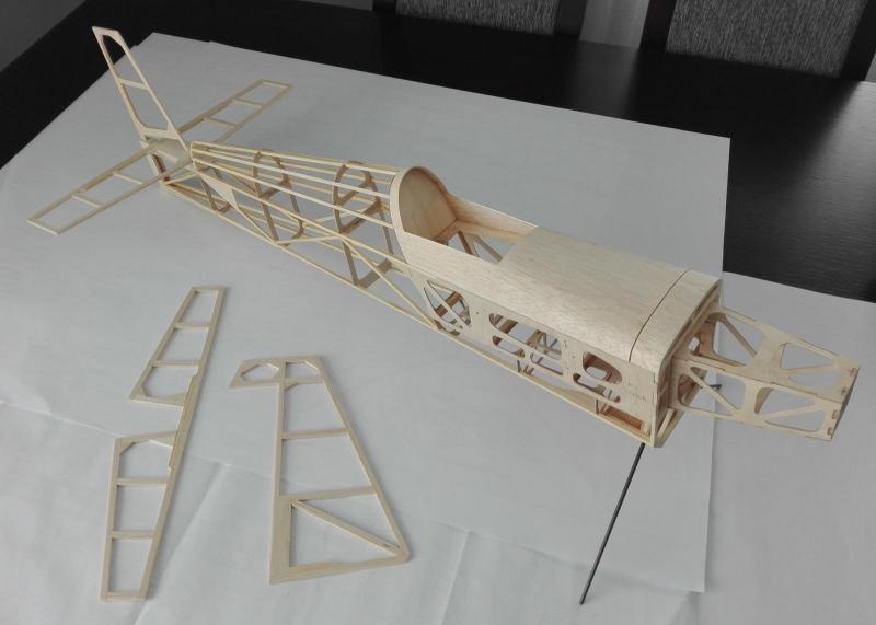

Matijus Opublikowano 22 Sierpnia 2017 Autor Opublikowano 22 Sierpnia 2017 Witam. Niestety ale u mnie temat upadł wyjechałem do Niemiec w pogoni za lepszym zarobkiem, a Edek czeka aż wrócę. Jedynym pocieszeniem jest to że udało mi się zabrać trenerka a tu jest gdzie latać na każdym kroku A Edge jak by był przystosowany do spaliny wygląda

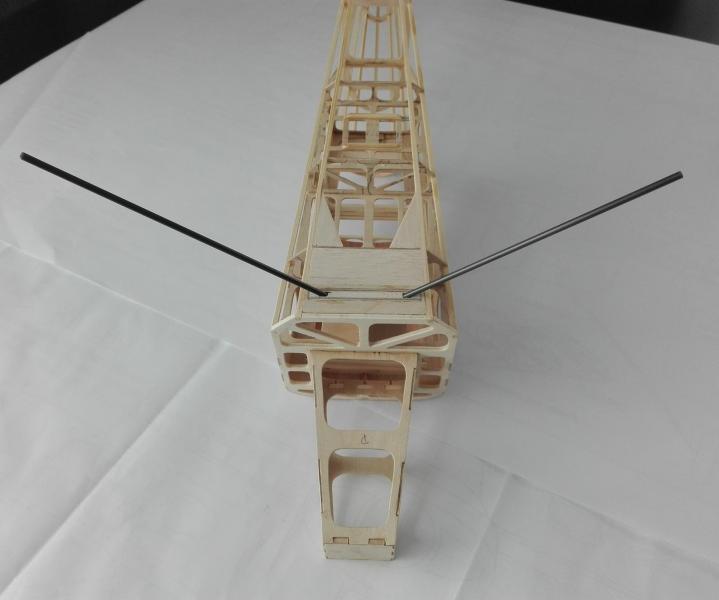

majster222 Opublikowano 23 Września 2017 Opublikowano 23 Września 2017 Cześć. Nie mój wątek, ale żeby się coś działo w kwestii Edków to wrzucę postęp w budowie mojego egzemplarza Na razie wygląda to tak W moim postanowiłem zrobić podwozie z pręta węglowego 3mm, mam nadzieje ze się sprawdzi. Pozdrawiam Paweł 2
majster222 Opublikowano 23 Września 2017 Opublikowano 23 Września 2017 Planuję zrobic na krótkich rurkach mosiężnych gietych pod kątem, oś wlutować z jednej strony a z drugiej wkleić na pręt węglowy. Wypalcowane na androidzie
skippi66 Opublikowano 24 Września 2017 Opublikowano 24 Września 2017 Moim zdaniem, pręt węglowy to kiepski pomysł. Dwa albo trzy razy eksperymentowałem z takim podwoziem w lekkich modelach ( 300 - 600 gramów ) i za każdym razem węglowe golenie się łamały. Jeśli nie od razu, to w najbliższym czasie. Natomiast w balsowej, dość swobodnej interpretacji opisywanego na forum piankolota Slowly V2, ośkę kółek zrobiłem z rurki węglowej 5 mm z wklejonym do środka, na żywicę, prętem węglowym. Nawet ta, mocna przecież konstrukcja, uległa kiedyś zniszczeniu ( twarde lądowanie albo miękki kret ) i dopiero owinięcie rurki nicią kevlarową ( plecionka wędkarska ) i nasączenie całości CA, radykalnie rozwiązało problem. Albo może uważne, łagodne lądowania pomogły... hmm... W każdym razie odradzam pręty węglowe.
