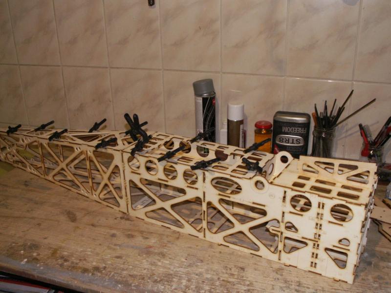

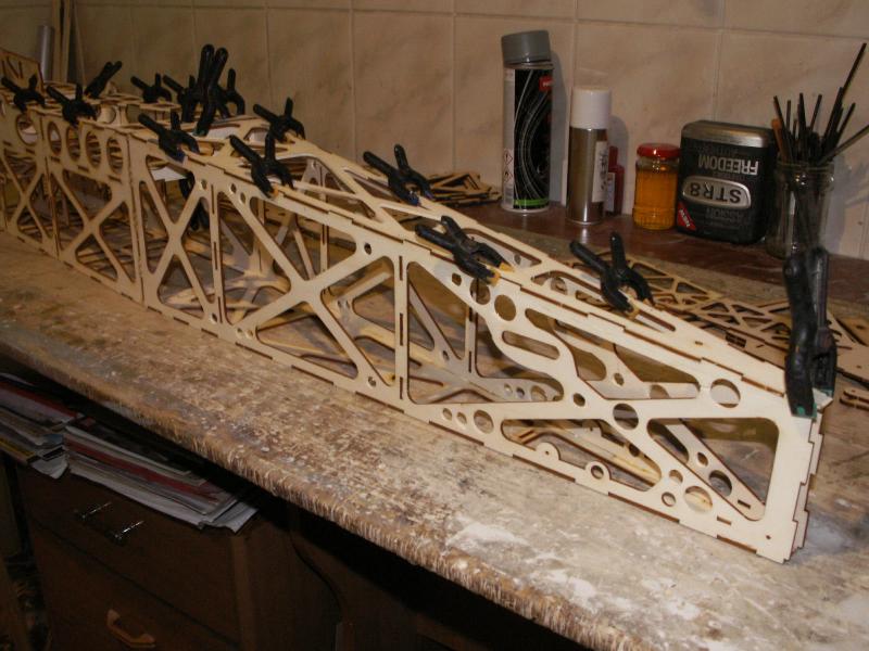

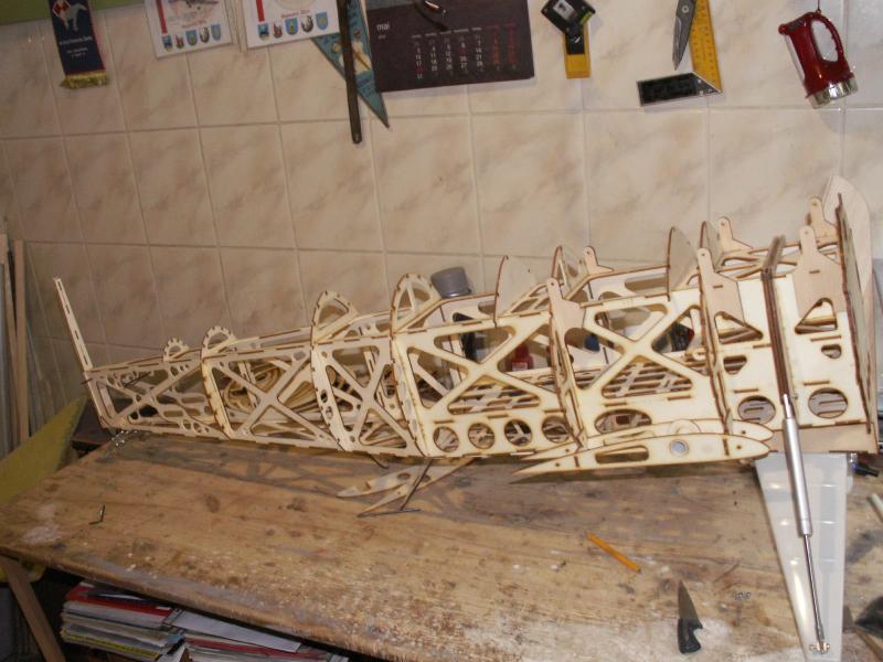

Henryk S. Opublikowano 21 Marca 2017 Opublikowano 21 Marca 2017 Mając silniki które u mnie leżą , postanowiłem zbudować jakiś model , MareX namawiał mnie na PO-2 , ale padło na PWS-26 z Model Partner , gdyż prawie w tym czasie kolega Mariusz (semp) wystawił na sprzedaż ten zestaw kita. Jako pierwszy poszedł na warsztat do układania kadłub , nie jest to taka prosta układanka , gdyż w zestawie nie ma żadnych planów a puzzli jest dosyć dużo , więc trzeba dosyć myśleć aby w dobrej kolejności wszystko wkleić. Tak to wygląda po dwudniowym klejeniu.

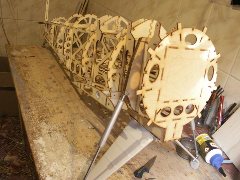

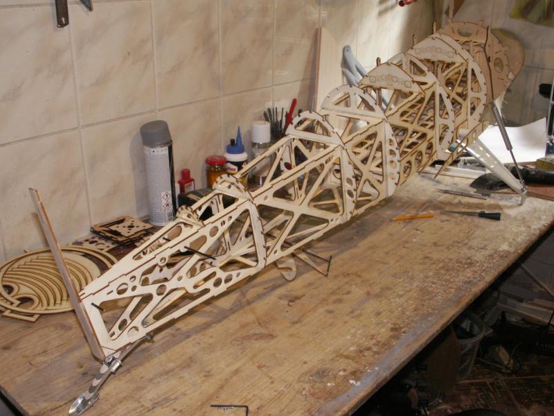

Henryk S. Opublikowano 22 Marca 2017 Autor Opublikowano 22 Marca 2017 No i dalszy ciąg układania tych puzzli , pół wręgi boczne i górne przyklejone na swoje miejsce ,żebra centropłata dolnego też na swoim miejscu. Podwozie główne i płoza ogonowa przykręcona na próbę i wszystko pasuję , teraz kilka zdjęć jak to wygląda.

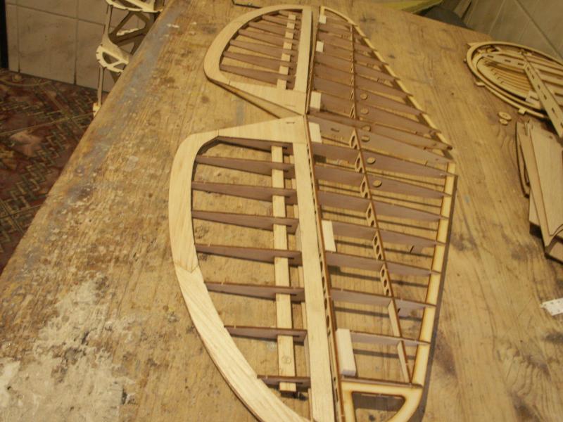

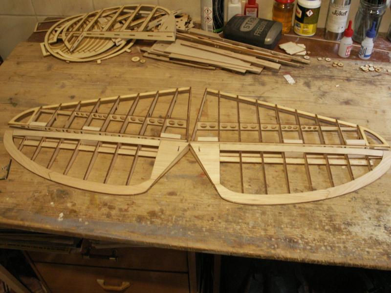

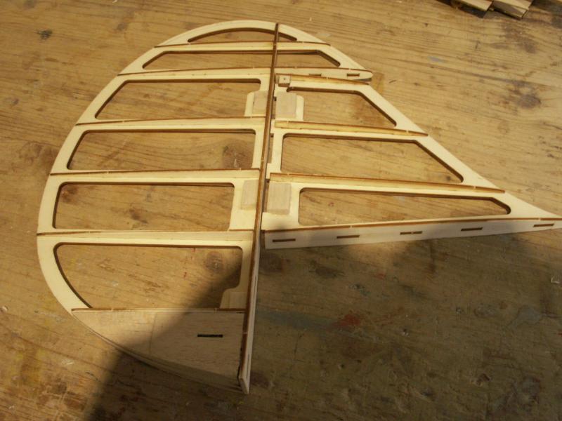

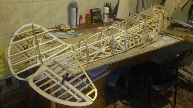

Henryk S. Opublikowano 23 Marca 2017 Autor Opublikowano 23 Marca 2017 Dziś pokaże Wam kilka zdjęć z budowy , statecznik pionowy i poziomy oraz lotki poklejone , stateczniki już są gotowe do pokrycia balsą 2 mm.
MareX Opublikowano 23 Marca 2017 Opublikowano 23 Marca 2017 Dwie uwagi Heniu! Gdybym miał plany rysunkowe do tego, takie np. 1 : 5 to bym w nast. kolejności to sobie posklejał, bo ten samolocik piękny jest bezdyskusyjnie. Po drugie: tych "puzzli" wg mnie, jest o 50% za dużo. Np. gęstość żeberek na stateczniku poziomym. Ale się nie znam i może tak to właśnie ma być. 1
mecenas Opublikowano 23 Marca 2017 Opublikowano 23 Marca 2017 Heniu, czy Ty wogóle śpisz? . Czy masz może 4 ręce, albo jakiegoś pomagiera . Tempo imponujące, no ale i Twój bagaż doświadczenia jest wielki .
Henryk S. Opublikowano 24 Marca 2017 Autor Opublikowano 24 Marca 2017 Marku masz racie tych puzzli jest za dużo , gdybym sam opracował ten model i wycinał , wtedy konstrukcja tego modelu byłaby całkiem uproszczona jak Twoja. Wojtku sypiam normalnie po te siedem godzin a cały dzień układam puzzle , tak to jest z tymi emerytami , a Ty budujesz model i jeszcze musisz na moją emeryturę pracować. Marek też jest emerytem ale sam na nią pracuje , więc budowa idzie Mu dużo wolniej , jeszcze połowę elementów musi sam wyciąć. Ja tu piszę a puzzle do układania czekają , więc trzeba się brać za układanie.
radziu45 Opublikowano 24 Marca 2017 Opublikowano 24 Marca 2017 Heniu, moje skromne zdanie na temat tych puzzli jest takie jak kolegi Marka wywal połowę , będziesz miał na drugi model . Ja w swoim PWS w sterze wysokości mam tylko 5 żeberek z balsy 3mm .
MareX Opublikowano 24 Marca 2017 Opublikowano 24 Marca 2017 Chyba jednak kiedyś spróbuję zabawić się w rysownika na podst. tego: Jakoś tak samo mi się przypomniało, że to mam, zaglądnąłem, a w środku śliczniutkie plany w skali 1 : 10, stworzone na podst. inwentaryzacji oryginału stojącego w MLP. Wystarczy wszystko powiększyć o 100% i plany 1 : 5 gotowe. No i policzyłem Heniu te żeberka w stateczniku poziomym. Ilość zgodna z oryginałem, ale ta cała reszta?... W tych PM są wiernie narysowane wszystkie "zegary". Masz Heniu także te plany?
