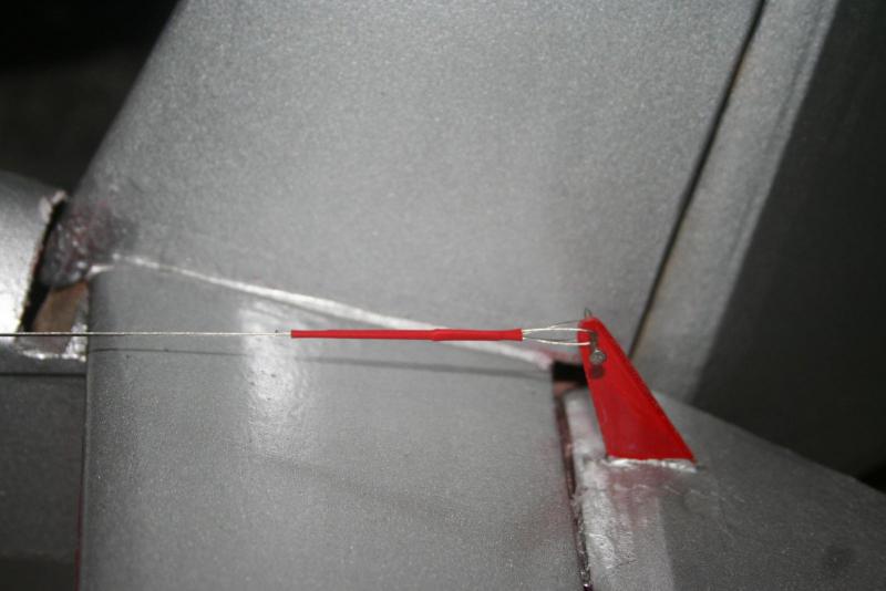

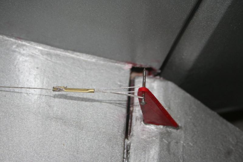

paweln7 Opublikowano 24 Stycznia 2018 Autor Opublikowano 24 Stycznia 2018 Witam w sieci znalazłem zdjęcie napędu linkowego w RWD 8 myślę że ten sam majster robił to do 10 wiec wykombinowałem w ten sposób na to koszulka termo ,i tak wygląda w wersji docelowej zrobie jeszcze zabezpieczenia linek przed przecieraniem z igły lekarskiej za sworznie będzie robiła śruba M2 z podkładkami i zalutowaną nakrętką CDN
paweln7 Opublikowano 26 Stycznia 2018 Autor Opublikowano 26 Stycznia 2018 Witam zrobiłem napędy sterów do wysokości dałem po dwie linki 0,5 zakute razem za osie robią tulejki od mocowania serw przycięte na wymiar i skręcone śrubą m2 napinacz dałem pod statecznikiem do kierunku dałem pojedyncze linki 0,8 nawet to działa CDN 1

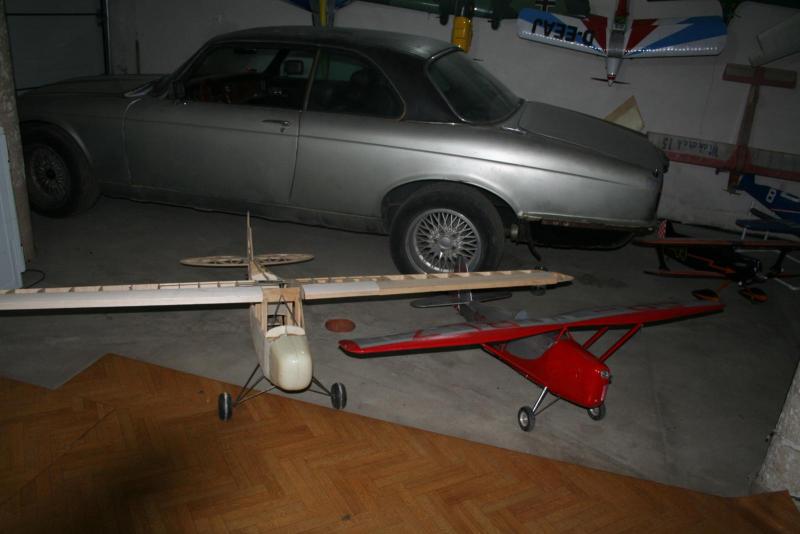

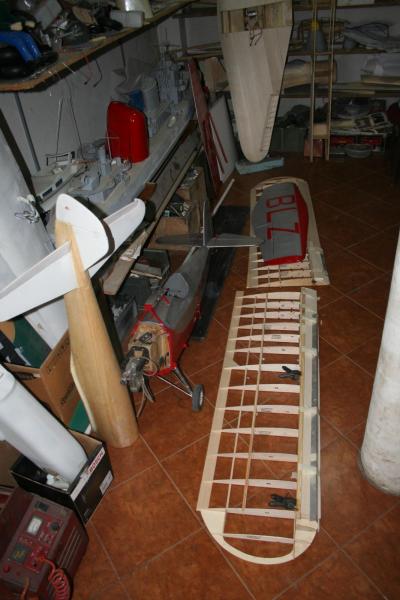

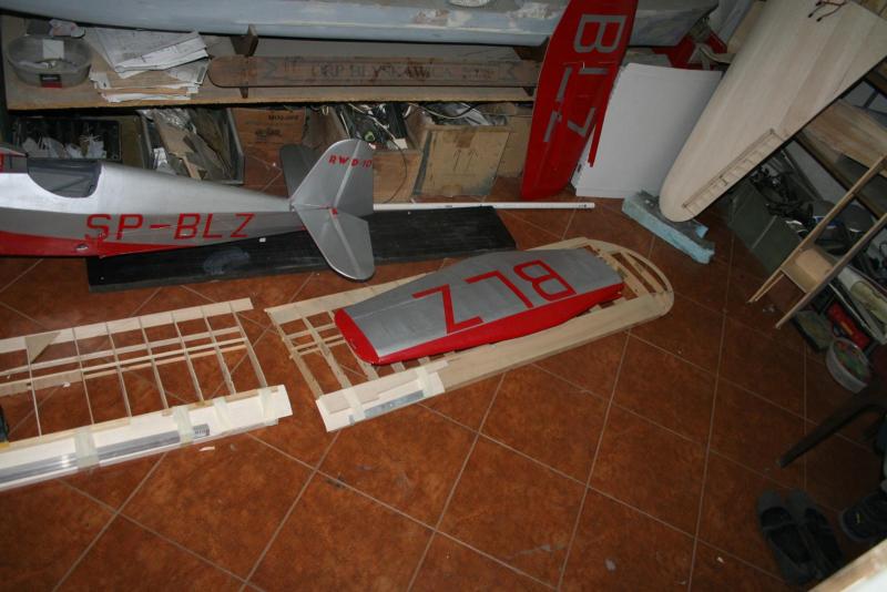

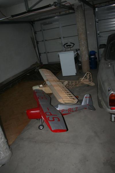

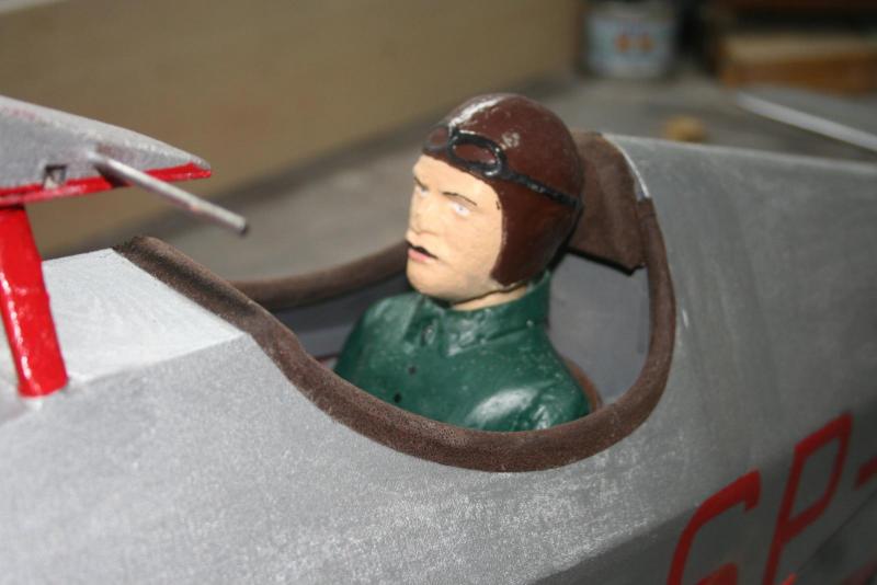

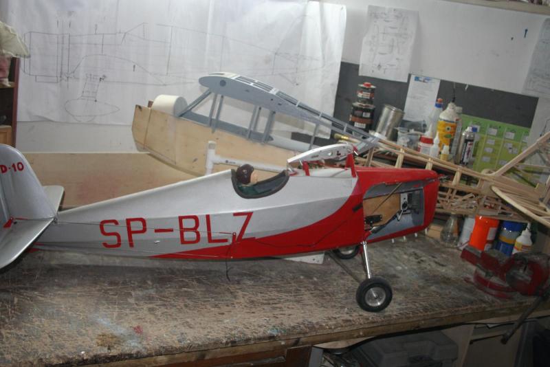

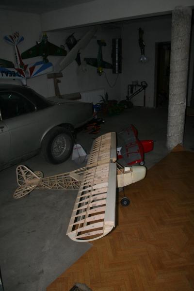

paweln7 Opublikowano 28 Stycznia 2018 Autor Opublikowano 28 Stycznia 2018 Witam Wiem że post pod postem ale piszę. zrobiłem sobie przerwę od RWD i skleiłem sobie drugie skrzydełko z zestawu który leży na regale z 6-7 lat i się prosi o dokończenie. na skrzydle położyłem skrzydło od RWD oba są w tej samej skali Jak dorobiłem skrzydełko to poskładałem samolocik w całość jaki ten RWD -10 malutki a będąc a MLP w Krakowie oglądałem Pipera i wyglądał taki malutki, to przy nim RWD to pchełka . CDN 1
radziu45 Opublikowano 28 Stycznia 2018 Opublikowano 28 Stycznia 2018 Samoloty fajne jak i ten Jaguar , parę lat temu robiłem komuś remont silnika w takim sprzęcie , 6 garów 4,2 litra z dwoma gaznikami .
wacek.matuszak Opublikowano 28 Stycznia 2018 Opublikowano 28 Stycznia 2018 No ten Kotek w tle niezły choć już trochę leciwy, Ale za to więcej warty niż prawie nówka co niemiec płakał jak sprzedawał.
paweln7 Opublikowano 28 Stycznia 2018 Autor Opublikowano 28 Stycznia 2018 Jaguar we wrześni skończył 40 lat i dalej śmiga ,a to jeden z 1677 w wersji Daimler Coupe

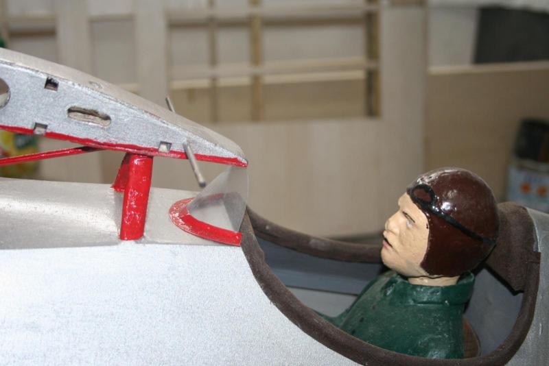

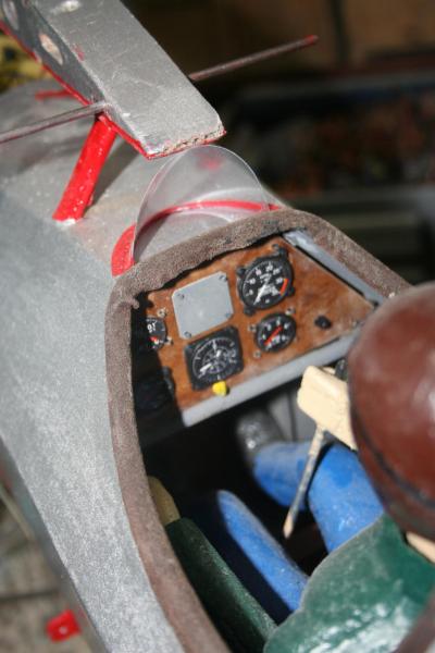

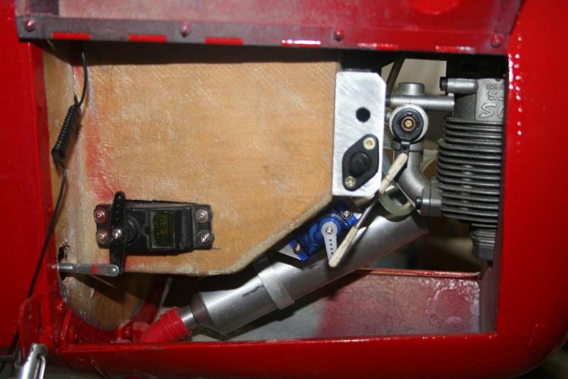

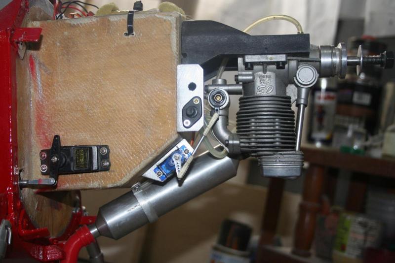

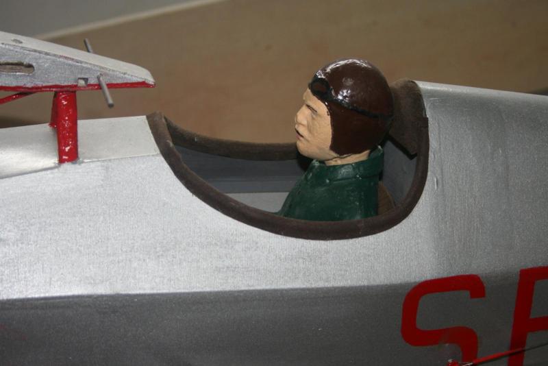

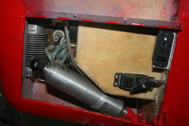

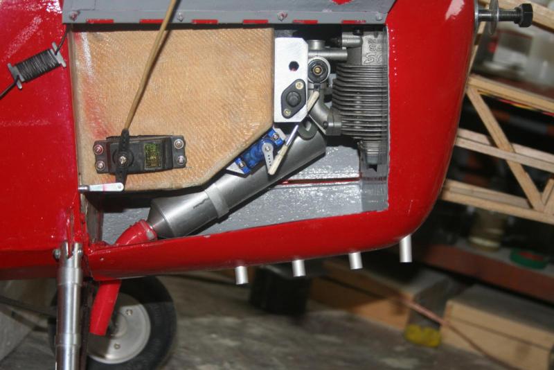

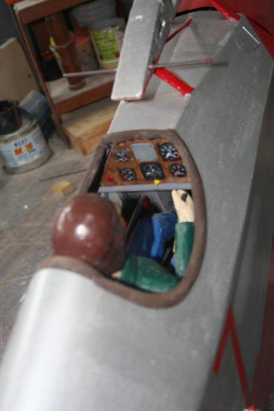

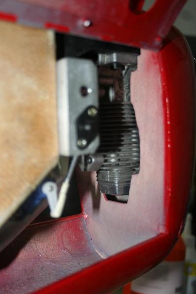

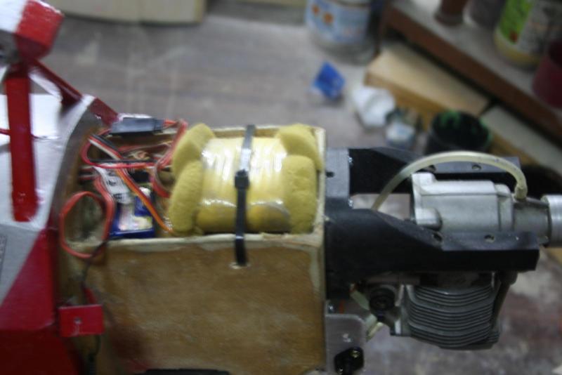

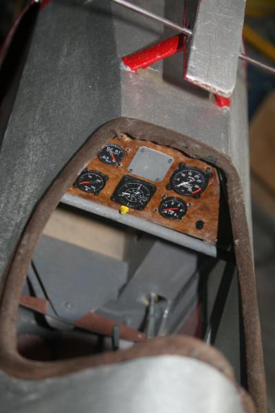

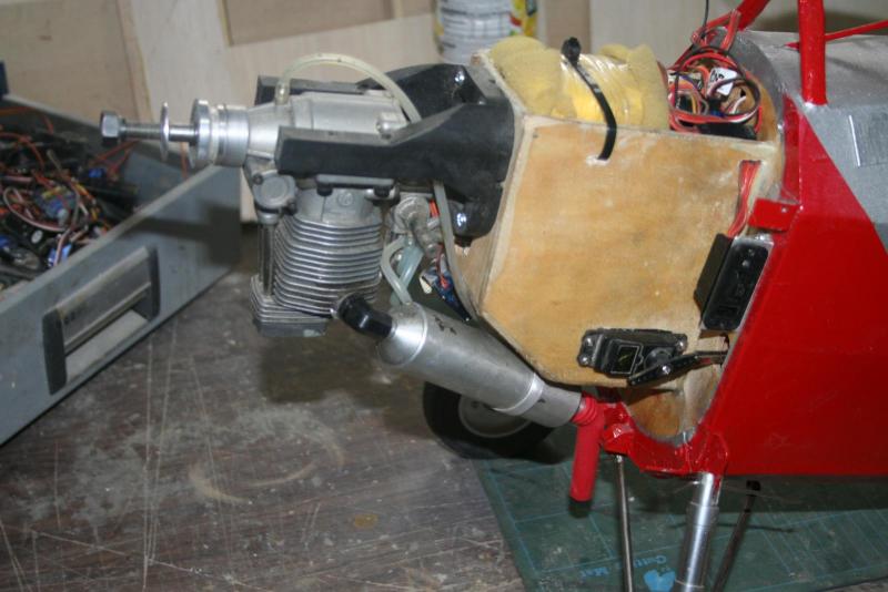

paweln7 Opublikowano 24 Lutego 2018 Autor Opublikowano 24 Lutego 2018 Witam Doszło kolanko do wydechu, więc zmontowałem go na gotowo , a po założeniu maski.widać też wyłącznik zasilania zamontowałem serwo gazu ,zawór tankowania i zostało miejsce na gniazdo żarzenia którego brakło. miejsce na baterie i odbiornik jest na górze domku silnika wykonałem przegrodę kierującą przepływ powietrza na silnik oraz zamontowałem pilotowi wiatrochron pytanko:jaki kolor powinien być za wiatrochronem ( srebrny zostawiał by refleksy ?) 1

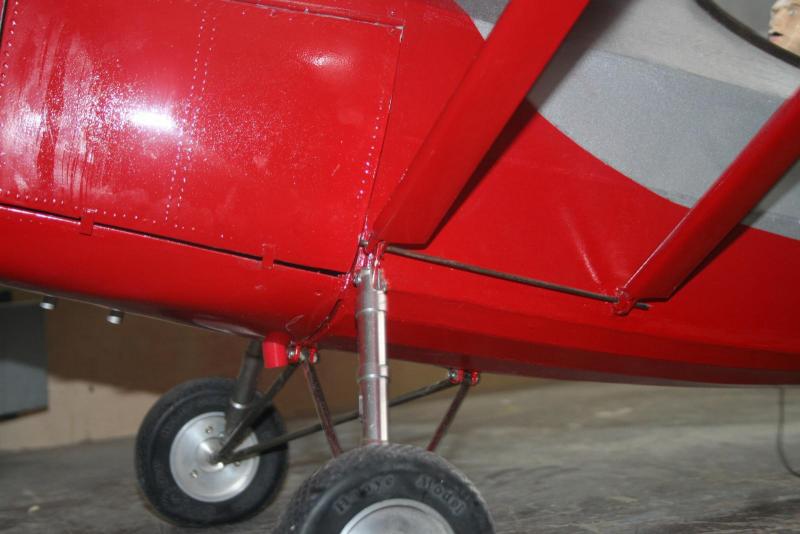

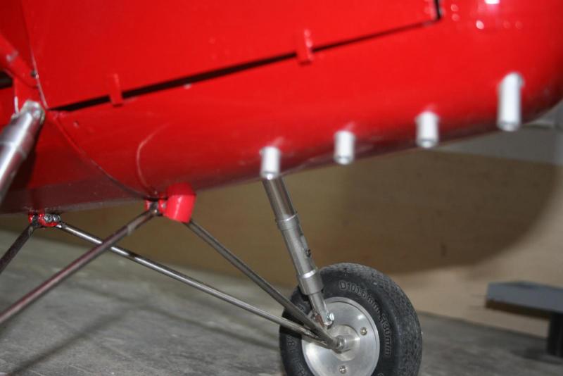

paweln7 Opublikowano 11 Marca 2018 Autor Opublikowano 11 Marca 2018 W dniu 10.03.2018 o 17:01, kaszalu napisał: Fajny model i ciekawa relacja - kiedy lecimy ? Dzięki .już nie długo pomalowałem maskę od środka ,dorobiłem wydechy. polutowałem nakrętki ze śrubami w zawieszeni ,zastrzałach i linkach napędów sterów. dorobiłem sworzeń mocujący zastrzały do kadłuba. mocowanie skrzydeł to jedna śruba M3 i dwa sworznie . CDN

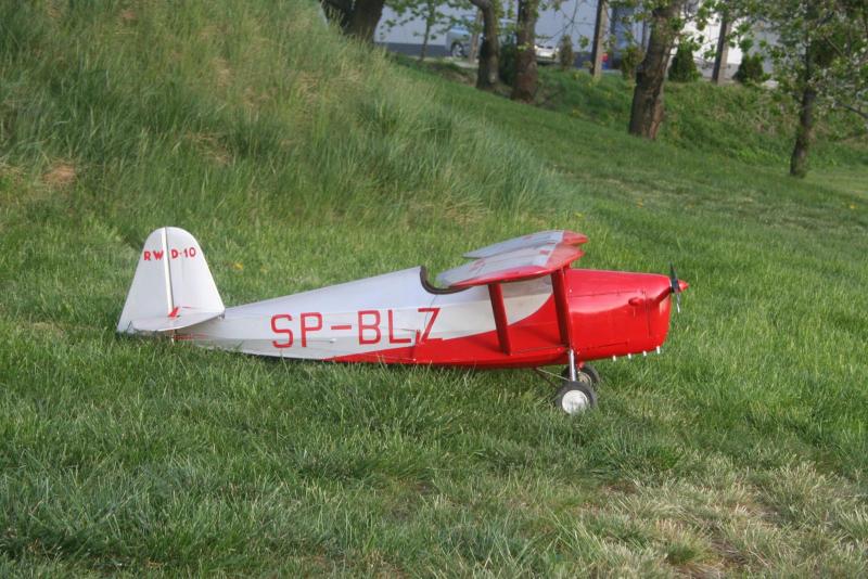

paweln7 Opublikowano 25 Kwietnia 2018 Autor Opublikowano 25 Kwietnia 2018 Witam wreszcie znalazłem troszkę czasu i zabrałem się za RWD zaprogramowałem nadajnik ,pozabezpieczałem snapy ,zamontowałem odbiornik i baterie zasilania ,dorobiłem gniazdo żarzenia świecy poskładałem go w całość . jak już był na dworze to odpaliłem silnik i uregulowałem ,wyszedł mały babol przy pełnym gazie same otwierały się boczne osłony silnika ( mocowane były na wcisk )więc wkleiłem magnesy i teraz powinno być OK teraz zostało go oblatać ,Może uda się w przyszłym tygodniu. CDN
marcinmisiek102 Opublikowano 28 Kwietnia 2018 Opublikowano 28 Kwietnia 2018 PEŁNA PROFESKA, model świetnie się prezentuje, zrób inne ujęcie w oddali same drzewa i bezie wyglądał ja prawdziwy w skali 1:1 DAJ KONIECZNIE FILM Z LOTU
Grifon Opublikowano 28 Kwietnia 2018 Opublikowano 28 Kwietnia 2018 Brawo Ty, czekam na film z lotów, prosze o przeloty z bezpieczna predkoscia blisko kamery, latajaca kropka na niebie juz mi spowszedniała.
