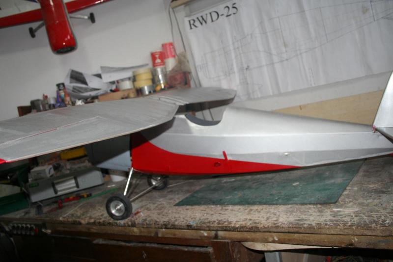

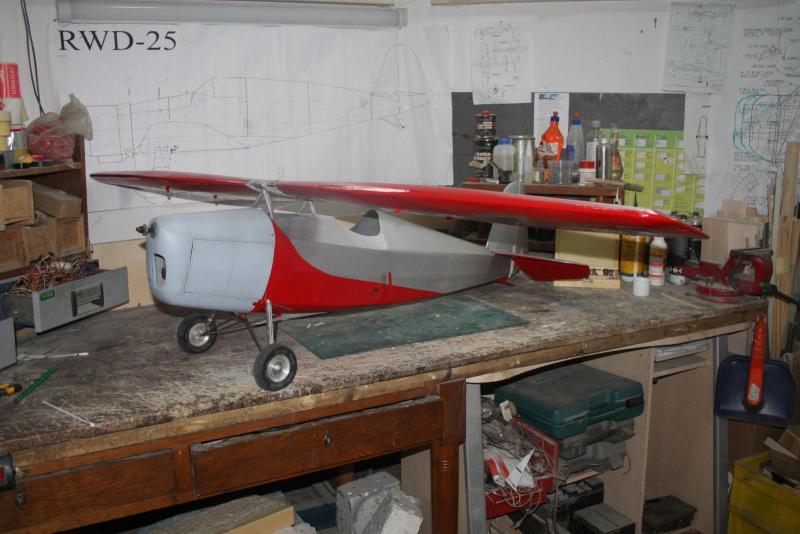

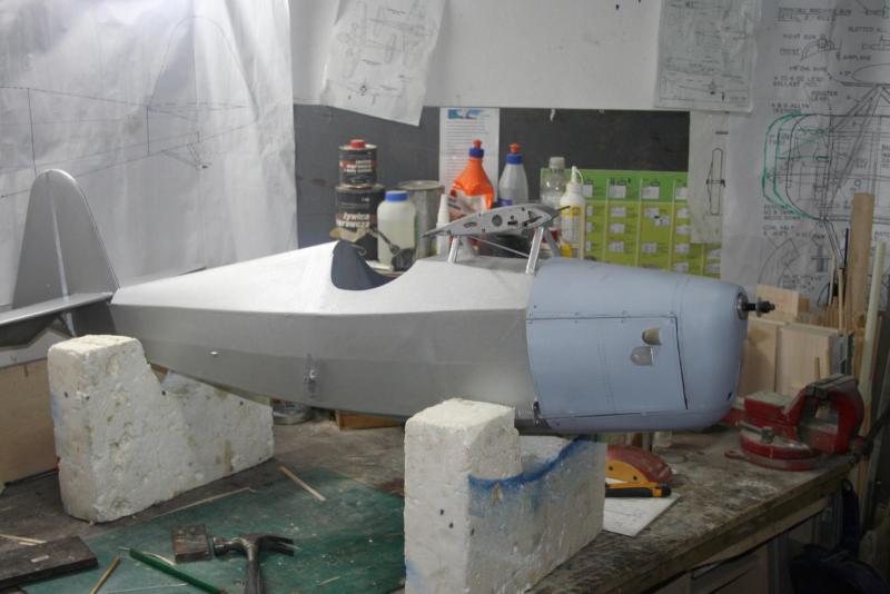

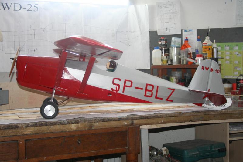

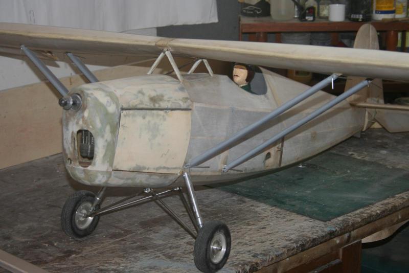

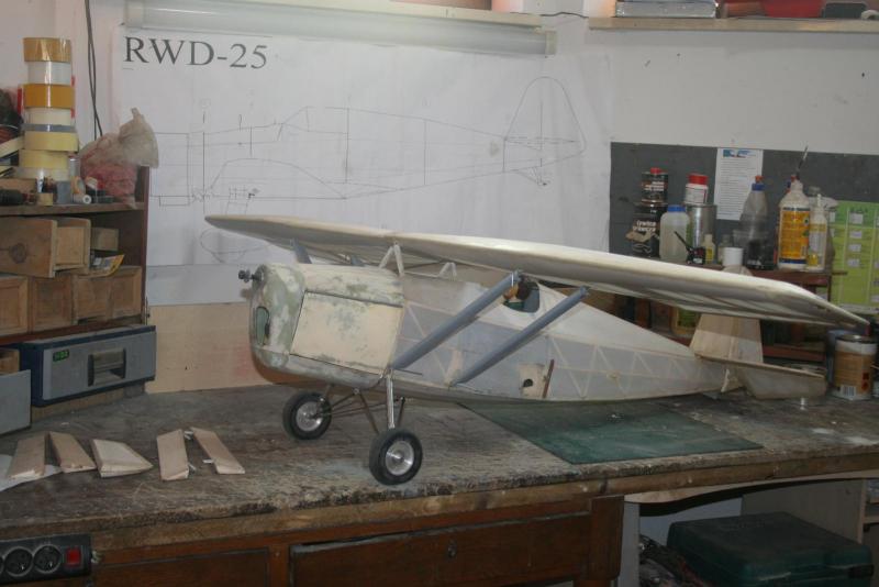

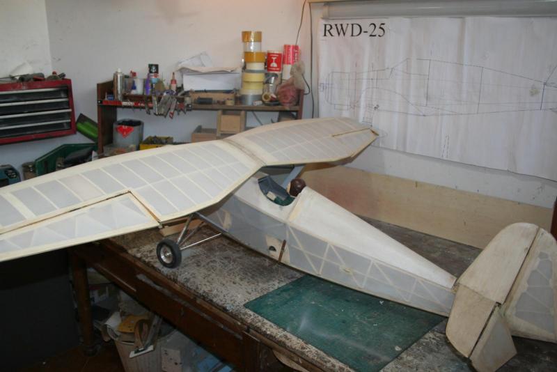

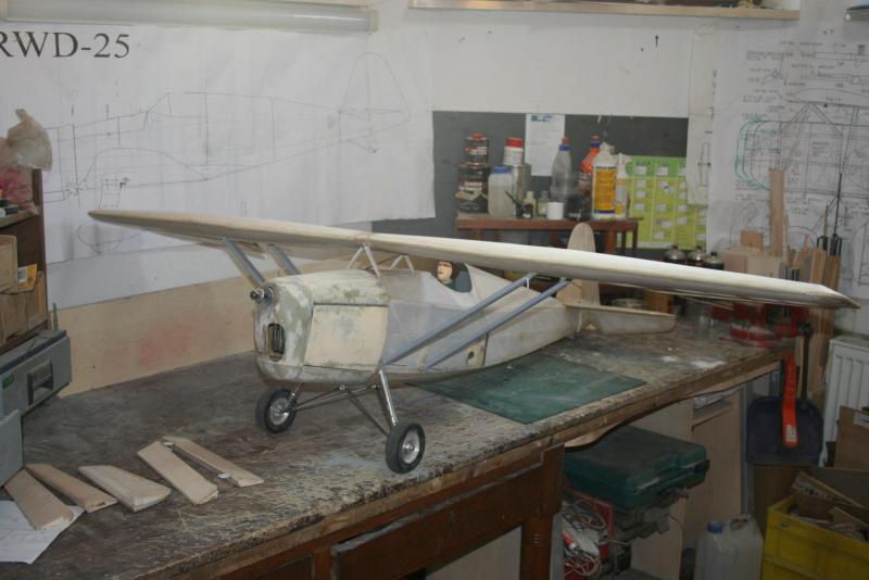

poskładałem RWD-ziaka w całość
teraz trzeba zając się drobnicą .
Poszukuję zaczepów linek sterowniczych z jednej strony U a z drugiej oczko do linki ,ktokolwiek widział  proszę o info.
CDN
Odnośnik do komentarza
Udostępnij na innych stronach

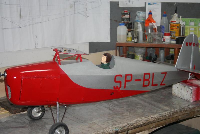

Witam
to mam na miejscu ale po założeniu do modelu to wygląda strasznie nie makietowo :( chciałem iść na łatwiznę i kupić gotowe
ale nie ma to trzeba będzie sobie zrobić, mam dwa pomysły :
- wytoczyć z pręta aluminiowego coś w rodzaju walca połączonego ze stożkiem ,walec naciąć aby weszła dźwignia steru  i   skręcić śrubką m2 a w stożku wywiercić otwór na linkę i po przełożeniu zakuć ją na stałe .
-zakuć linki w kluzy i połączyć z dźwigniami za pomocą blaszek mosiężnych z bolcami ( coś jak spinka łańcucha rowerowego tylko mniejsza)
