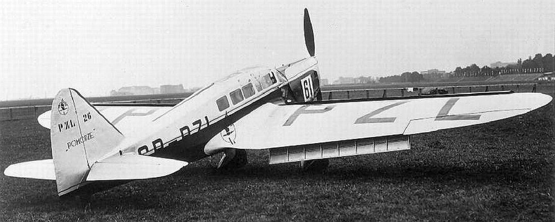

Folia czy z czego tam są te osłony ma prawo się marszczyć gdyż w oryginale te osłony były z płótna i miały się marszczyć w miarę uginania się amortyzatora goleni, ale mnie bardzo dziwi ten kanciasty kadłub.
Miał on zupełnie inny przekrój niż ma ten model. Widać to nawet na zdjęciu który trochę wyżej wstawiłem.
