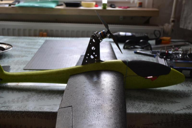

270g wyszło... Wyposażenie to:
Silnik emax cf 2805, regler Redox 12, pakiet Dualsky eco-s 1000 mah, serwa Dualsky as-55 i odbiornik Optima 6. Sterowanie SK i SW.

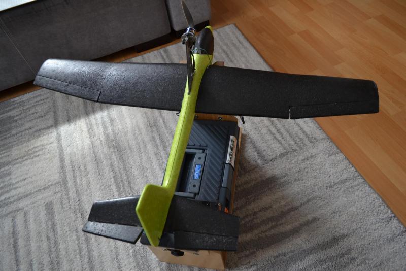

 Witam  Darku  ,
widzę że  zastosowałeś  wieżyczkę  :)  ,  ... ja również zdecydowałem się na takie usytuowanie napędu  i   ...  i   tu mam PROBLEM !
     -  ciekawy jestem , czy Twój lata prawidłowo?
Pytam, ponieważ mój rzucony z ręki szybuje prawidłowo, jest sterowalny,    (ALE!)      natomiast gdy włączę silnik , to od razu natychmiastowo ciągnie go w dół !!!. Nawet, gdy trzymając go w ręku włączę silnik i zwiększę obroty , to zachowuje się tak , że pochyla natychmiastowo nos w dół .
Co jest nie tak ??? Wyważony jest,     kąt osi silnika uniesiony na +    ok   +2 ,  +3°   , już nawet próbowałem "oddać" oś  silnika na    -3°    , już nawet  zrobiłem na " 0° "  , ...     I NIE WIEM CO JEST NIE TAK ?
Może Ty lub ktoś z kolegów  podpowie mi gdzie zrobiłem błąd ?

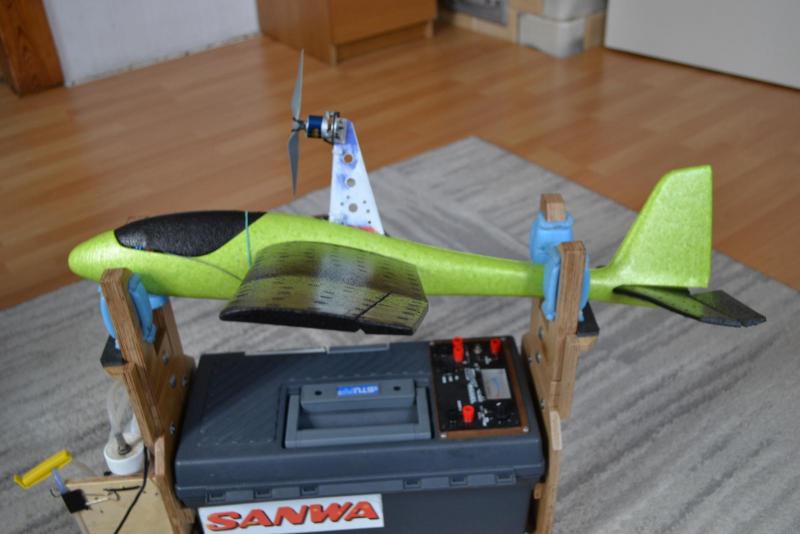

Ja to widzę tak, że jeżeli włączasz silnik, to siła ciągu na tym ramieniu wywołuje moment obrotowy względem środka ciężkości, tak jakbyś dowalał obciążenia na dziób. Ja bym odwrócił całość do tyłu i skierował oś obrotu silnika w środek ciężkości, a przy tym obniżył wieżyczkę maksymalnie jak się da.
... Ja bym odwrócił całość do tyłu i skierował oś obrotu silnika w środek ciężkości, a przy tym obniżył wieżyczkę maksymalnie jak się da.
A po co?
Jak silnik jest do przodu to nie można dać mu skłonu do góry?
Im niższa wieżyczka tym mniejszy moment.
A po co?
Pewnie masz rację.
Niemniej mały to model, napęd z wieżyczką mi tu nie leży. Dałbym po ludzku silnik na dzioba, śmigło składane i śmigałby jak akrobacik, a tak, nawet jak to się jakoś skompensuje skłonem, to ta masa na wysięgniku ogólnie stabilności nie będzie sprzyjać i nie będzie to latać tak, jakby mogło.

Dziękuję koledzy za szybką odpowiedź ,
  czyli te moje poprzednie   3°  w górę  (czego nie widać na zdjęciu, bo akurat zrobiłem fotki gdy opuściłem oś silnika)  to  może być stanowczo za mało.
Zrobię jeszcze więcej , tak do  5-6°

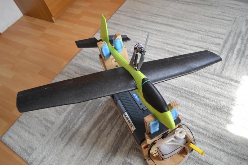

No i tak to teraz wygląda,
    kąt jest zdecydowanie większy  i dopiero teraz zaczyna coś się dziać,
  już jest bardziej stabilny jak go trzymam w ręku i zwiększam obroty ,  to nawet poddaje się sterowi wysokości .
Zaraz spróbuję go "ulotnić" .   :D  :)  :D
No , wreszcie   :D  :)     , POLECIAŁ  !
     ... jednak potrzebował tego solidnego wychylenia silnika w górę , a moje początkowe  +3°  było za mało  i  dla tego  mówiąc szczerze zgłupiałem, bo  zawsze
przy zastosowaniu wieżyczek w motoszybowcach robiłem takie właśnie uniesienie osi, na te 3° . Cóż, być może przy tamtych moich wieżyczkowych   - większych, z dłuższą belką ogonową, innej budowie , akurat to się sprawdzało , a tu nie musiało .
