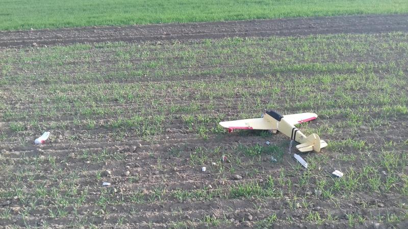

Atomizer Opublikowano 20 Maja 2017 Opublikowano 20 Maja 2017 No... przyszedł i czas na ten model ha ha???? Z początku wiazalem ta katastrofę z ATOMIZERem, jakieś zakłócenia... Ktoś pisał o lipnych odbiornikach. Ale wydaje mi się że to nie prawda. Żółty uleciał może 10m jak zarył prosto w glebę... tak jak na foto. Chwila po starcie zanurkował.

Atomizer Opublikowano 21 Maja 2017 Autor Opublikowano 21 Maja 2017 No tak a co same potrafią się przełączać te rewersy???? Wydaje mi się, że w tym akurat przypadku to był mój błąd... Do czego się nie przyznaje ha ha ???? Ale tak było. Lekko wysliznal mi się z ręki jak startowałem i w dodatku ster wysokości był ustawiony trymerami na -2 do 3 stopni bo w ostatnim locie coś zadziera do góry za bardzo. A nawet nie zdążyłem złapać za drążek i pociągnąć ha ha.
