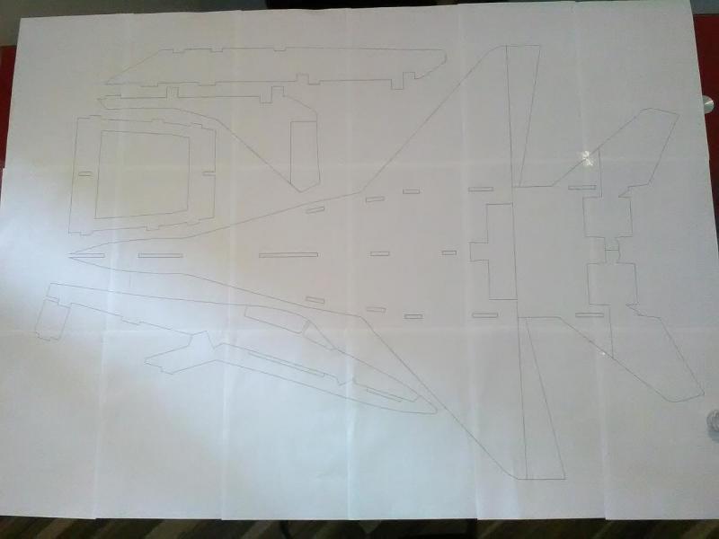

Witam. Postanowiłem zbudować mój pierwszy model tego typu. Padło na mig 29 z planów widocznych w załączniku.
Oczywiście moje ulubione zajęcie to sklejanie kartek a4 ;) Wymiary jakies 70x100cm. post-15014-0-72466700-1495832975_thumb.jpg

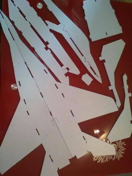

Po jakimś czasie układania puzzli, wycinania, składania....itd. Powstało to co na zdjęciach . post-15014-0-97412800-1495834053_thumb.jpg

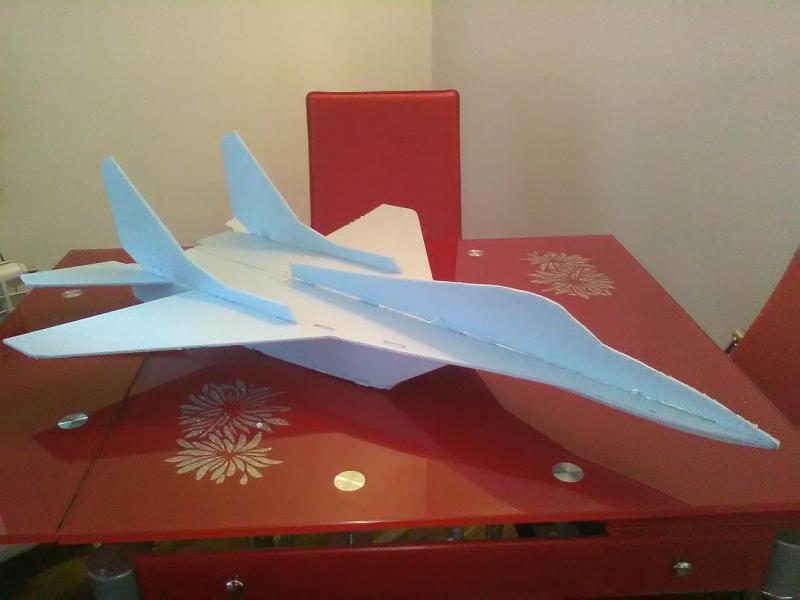

Jakie właściwości ma ten materiał, z którego robisz tego Miga?
To znany mi podkład pod panele ze sklepu budowlanego czy jakiś inny materiał? O lepszych wytrzymałościowych...
Będzie chyba szybko latać :)

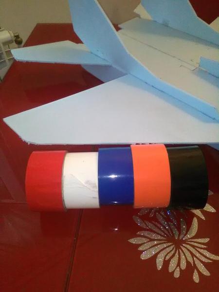

"Zmień nożyk , ten strasznie szarpie krawędzie :) "   Wiem tanie nożyki (ostrza) do tapet. Krawędzie przeszlifuje, a model obkleję taśma pakowa. Tylko nie wiem jeszcze jakimi kolorami ;)
Przeszlifowanie niewiele pomoże. Staraj się ciąć przykładając ostrze pod bardzo ostrym kątem do powierzchni. 15-30 stopni.

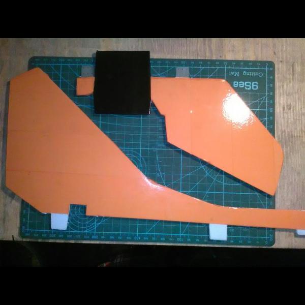

Pracę idą pomału, z braku czasu (Praca) Wzmocnilem model i zacząłem go obklejac. Tzn jak na razie to co na zdjęciu :P
Łojjjjjjjjjjjj  !
Pancernika robisz....
W takim parkjecie z napędem w środku kadłuba najfajniejsze jest to, że całą masę od wyposażenia da się skupić w pobliżu ŚC, przez co wychodzą zwinne bestyje i można nimi fajne fikołki pośmigać.
W tym momencie dodałeś dużo ciężaru na ogonie, a zawiasy płytkowe - to już jest naprawdę ekstrawagancja :D (taśma klejąca wystarcza w zupełności).
Jakbyś nie kombinował ze wzmocnieniami - po krecie z takiego modelu nie będzie co zbierać.
Z kolei przy normalnej eksploatacji wystarczy zabezpieczyć "podwozie" - spód gondoli silnikowych ( ja oklejam je Oracalem, czyli folią reklamową), dziób (tu już wedle własnej inwencji - można np. zrobić końcowe 4-5 cm  z balsy).
Pewnie, że warto usztywnić stateczniki pionowe i sterolotki, ale w tym celu wystarczy wkleić w nie na sztorc płaskownik węglowy 3x0,5 mm.
Jaką przewidujesz wagę do lotu i jakiego wyposażenia masz zamiar użyć?
