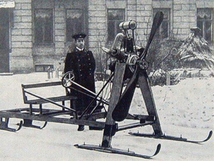

pomysł stary jak świat, tu w wersjach zimowych bo rosyjskie drogi częściej są zasypane śniegiem niż bez niego... ;)
3x-modelist-konstruktor-czasopismo-rosyjmodelist-konstruktor-1984-12.jpg,
... Czyli wyobraźnię masz jak ruski ;D
