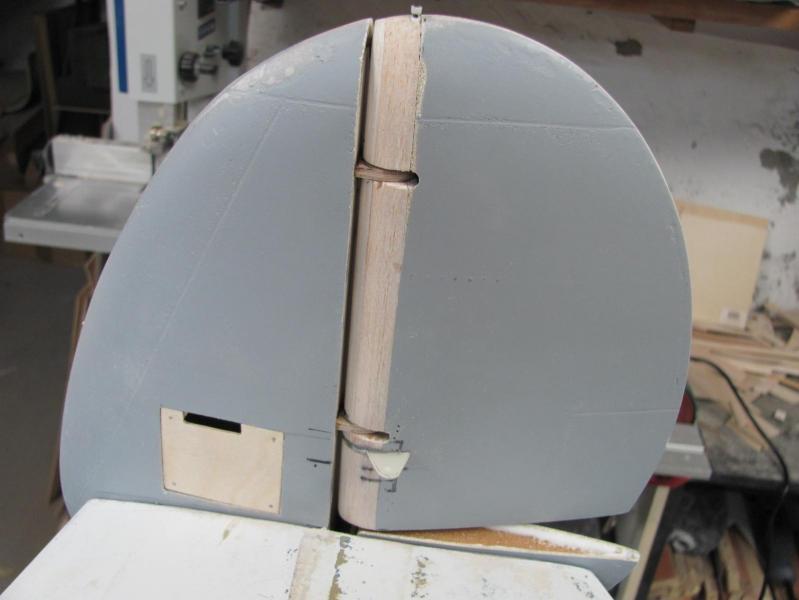

Lucjan Opublikowano 4 Marca 2018 Autor Opublikowano 4 Marca 2018 Dzisiaj wykonałem zawiasy i połączyłem ster kierunku ze statecznikiem pionowym.
kesto Opublikowano 5 Marca 2018 Opublikowano 5 Marca 2018 Połówki statecznika pionowego zamknięte w waku- worku pomalutku dochodzą do siebie. IMG_1362.JPG Dawałeś jakąś przekładkę (cienki Herex, balsa), czy to sam czysty laminat?
Lucjan Opublikowano 5 Marca 2018 Autor Opublikowano 5 Marca 2018 Dawałeś jakąś przekładkę (cienki Herex, balsa), czy to sam czysty laminat? Witaj! Zastosowałem HEREX 1mm i tkaninę szklaną 50 g./m2. Gotowy statecznik ze sterem kierunku zawiasami , dżwigarami i żebrami waży 85 g.

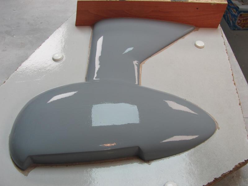

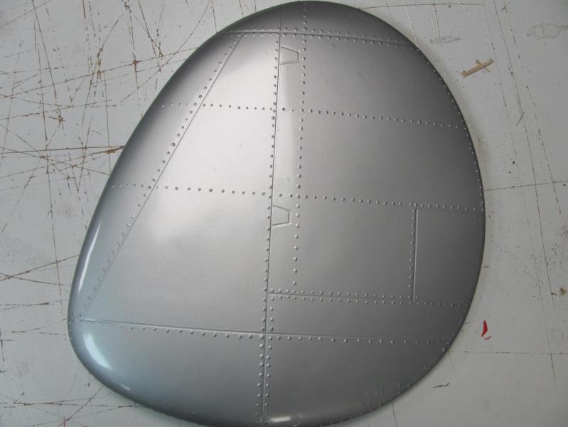

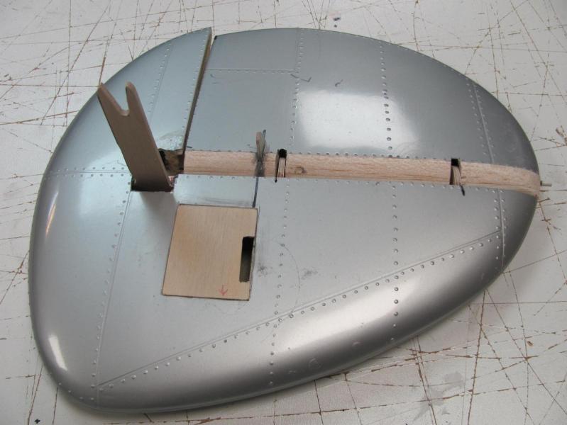

Lucjan Opublikowano 6 Marca 2018 Autor Opublikowano 6 Marca 2018 Oto świeżo z formy wyjęty lewy statecznik pionowy w wersji silver

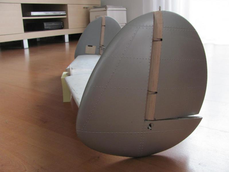

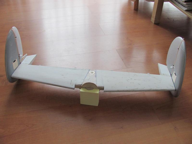

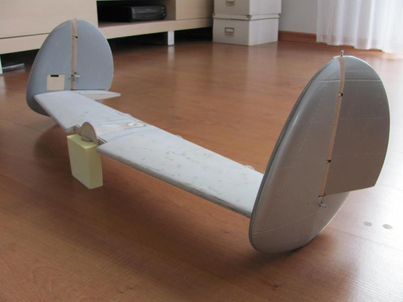

Lucjan Opublikowano 7 Marca 2018 Autor Opublikowano 7 Marca 2018 Lewy statecznik pionowy już gotowy A oto komplet wstępnie złożony
kesto Opublikowano 7 Marca 2018 Opublikowano 7 Marca 2018 Gorzej jest za statecznikiem poziomym , bo gotowy waży 390g. Dzisiaj wieczorem wyciągam z formy drugi statecznik pionowy. Bo pewnie statecznik poziomy zalaminowałeś w całości tkaniną szklaną, no chyba że się mylę? Całość usterzenia robi wrażenie. Będzie demontowalne, czy wkleisz na stałe?
Lucjan Opublikowano 7 Marca 2018 Autor Opublikowano 7 Marca 2018 Bo pewnie statecznik poziomy zalaminowałeś w całości tkaniną szklaną, no chyba że się mylę? Całość usterzenia robi wrażenie. Będzie demontowalne, czy wkleisz na stałe? Statecznik poziomy pokryty jest papierem japońskim a ster wysokości coveralem. Statecznik będzie demontowalny, z przodu język sklejkowy z tyłu śruba M-4. Gdy będzie problem z wyważeniem modelu to będę musiał wykonać nowy lżejszy st. poziomy- lżejszy ale mocny bo niesie on na końcach dwa pionowe z serwami , a nie chciałbym żeby połamał się w locie.

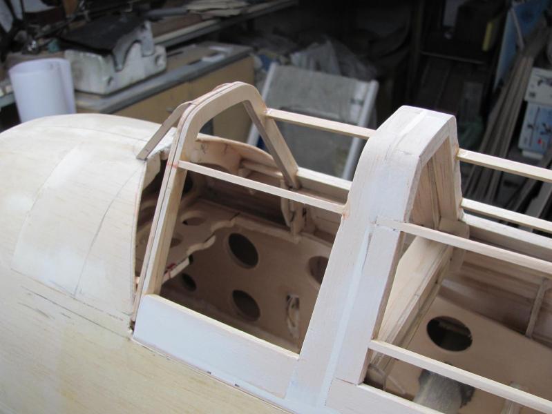

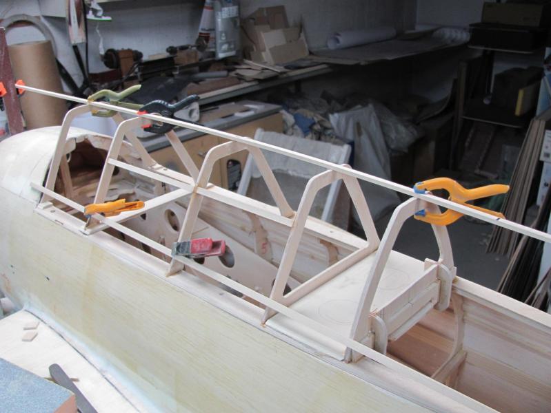

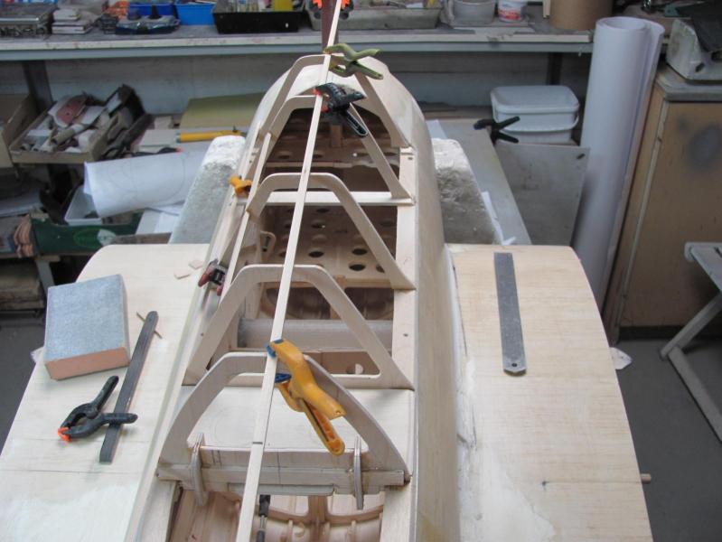

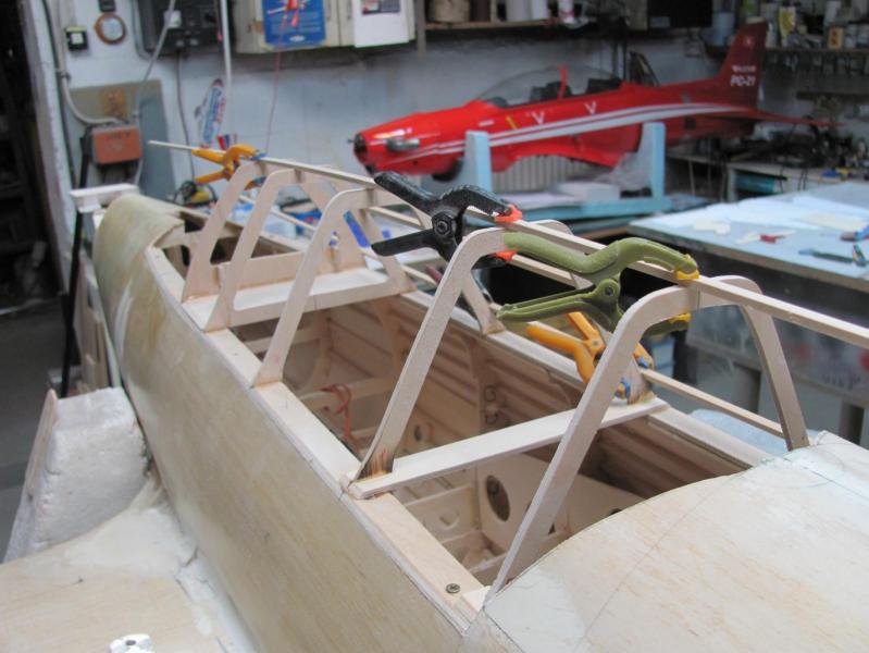

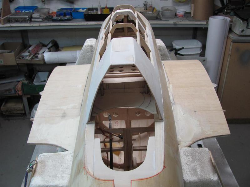

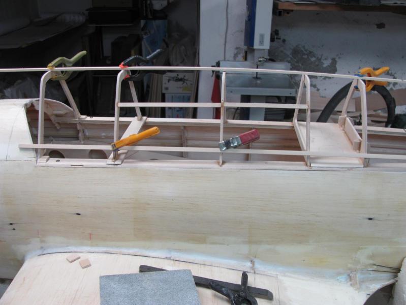

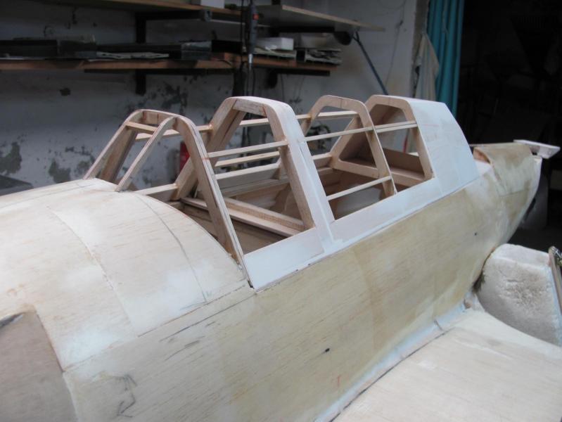

Lucjan Opublikowano 16 Marca 2018 Autor Opublikowano 16 Marca 2018 Dzisiaj zacząłem kombinować przy konstrukcji kabiny.

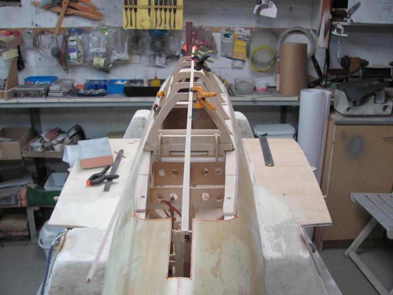

Lucjan Opublikowano 19 Marca 2018 Autor Opublikowano 19 Marca 2018 Teraz kabina zaczyna wyglądać jak należy: 1

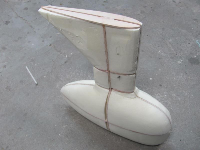

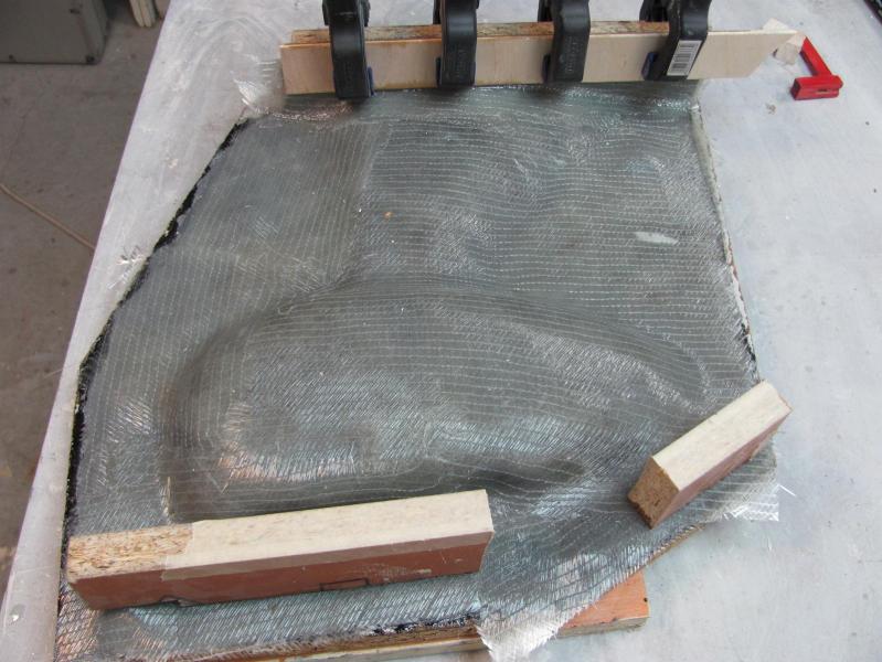

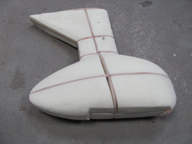

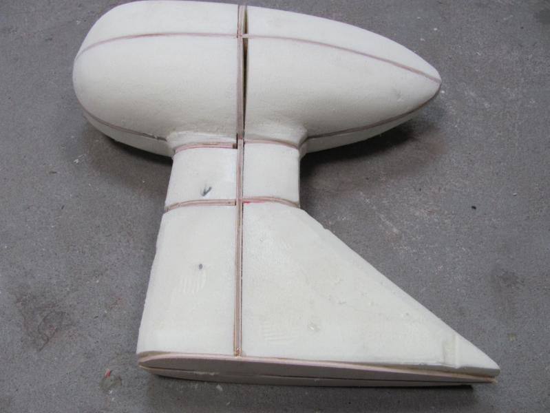

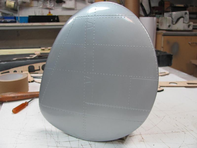

Lucjan Opublikowano 25 Marca 2018 Autor Opublikowano 25 Marca 2018 Przyszła pora na podwozie. Zaczynam od wykonania owiewek. Najpierw kopyto . Szkielet ze sklejki 3mm wypełnienie ze styroduru, a potem szlifowaaaanie, laminat , szpachlówka i znowu szlifowaaaaanie. A na koniec same przyjemności warstwa końcowa lakieru , polerka i formowanie.

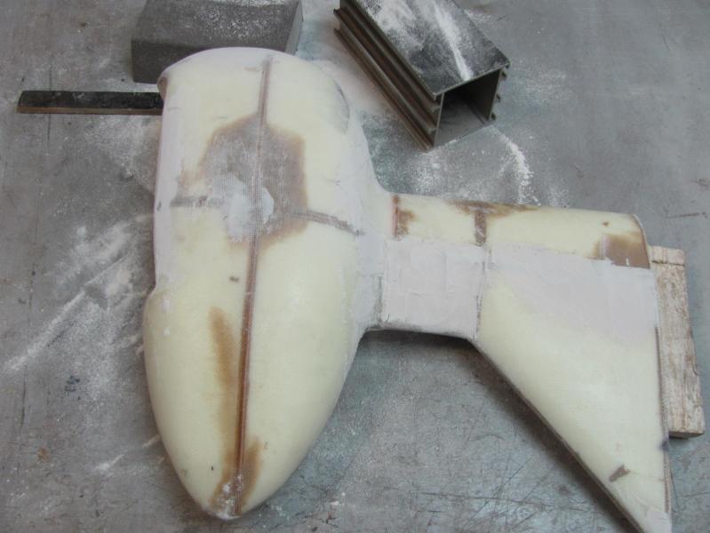

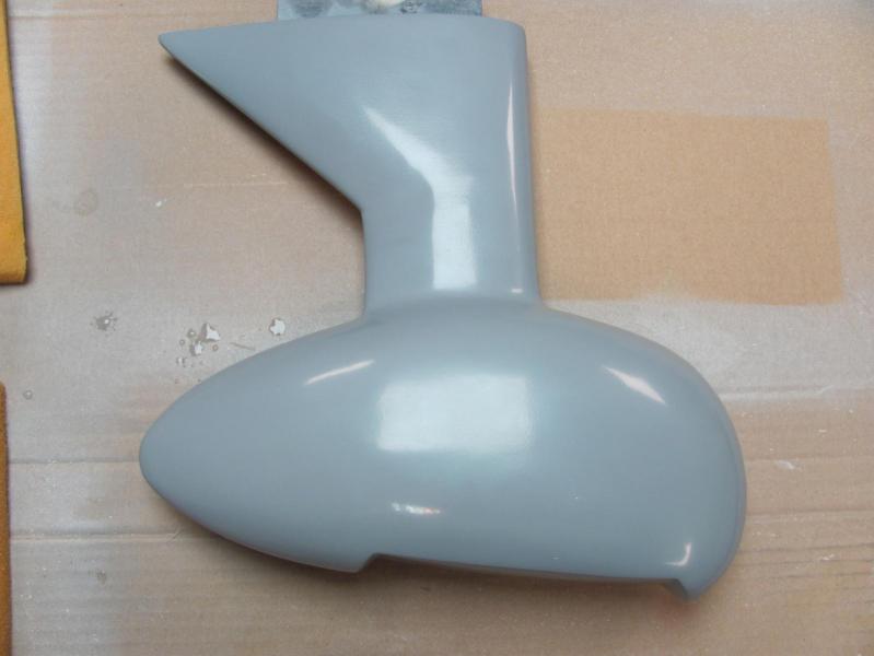

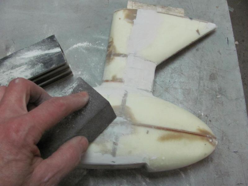

Lucjan Opublikowano 29 Marca 2018 Autor Opublikowano 29 Marca 2018 Owiewka koła pokryta tkaniną szklaną 80 g. na żywicę epoksydową , w celu utwardzenia powierzchni , a po wyschnięciu wstępnie poszpachlowana szpachlówką poliestrową .
Lucjan Opublikowano 11 Kwietnia 2018 Autor Opublikowano 11 Kwietnia 2018 Owiewka nareszcie gotowa do formowania
Lucjan Opublikowano 11 Kwietnia 2018 Autor Opublikowano 11 Kwietnia 2018 Wszystko przygotowane do wykonania formy. Powleczone rozdzielaczem schnie sobie .... Jutro zabieram się za laminowanie .

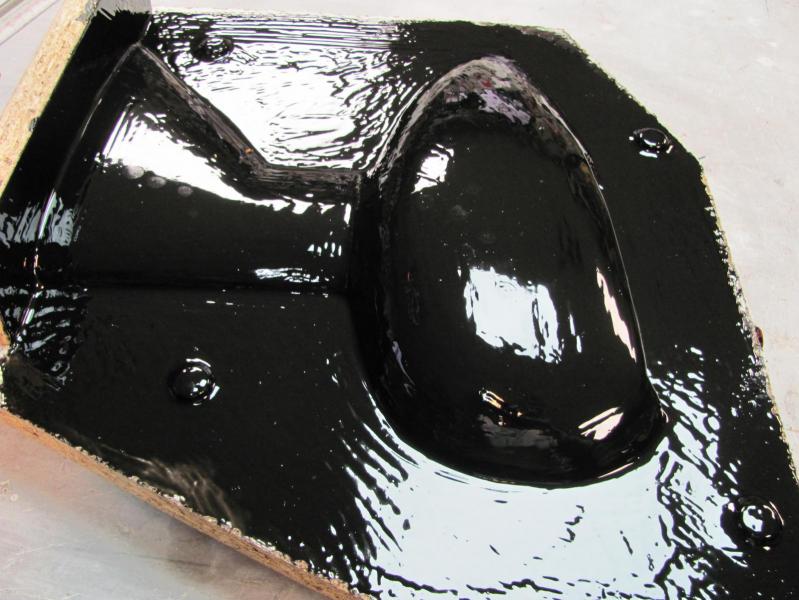

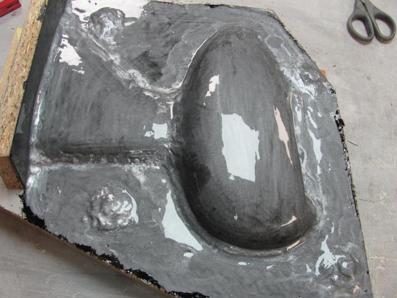

Lucjan Opublikowano 12 Kwietnia 2018 Autor Opublikowano 12 Kwietnia 2018 Dzisiaj zalaminowałem połowę formy Najpierw położyłem dwie cienkie warstwy żelkotu. Następnie wypełniłem kąty masą szpachlową zrobioną z żywicy pyłu al.i bawełny, potem całość powlekłem cienką warstwą żywicy. Wylaminowałem kilka warstw grubej tkaniny szklanej , na końcu przykleiłem wzmocnienie i podpórki. Teraz musi dwa dni dojrzewać.
