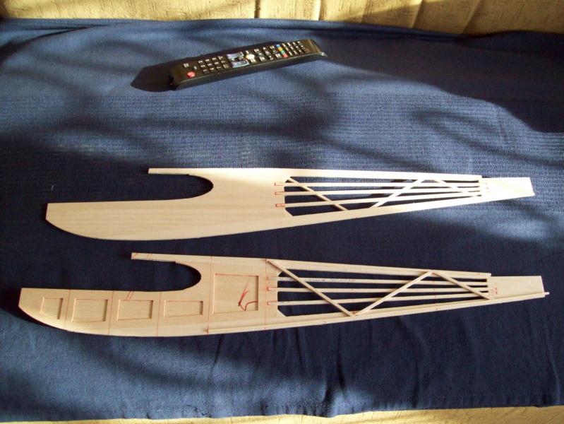

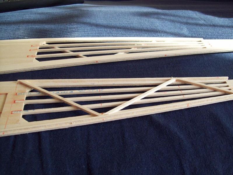

mayster8405 Opublikowano 21 Czerwca 2017 Opublikowano 21 Czerwca 2017 Tu chyba Jędrek ma rację, / miałem to napisać wcześniej/ kadłub będzie za "pancerny". Mogłeś boczki kadłuba skleić z dwu warstw balsy 1-ki z tym że wewnętrzna ażurowana, zamiast listew 3x3, dać 2x2 sosnowe wzdłużne a kratownicę balsa 2x2. Podobnie z płatami, po co żeberka 1.5 zamiast 1m/m , 1.5 tak- w centropłacie no i końcówka skrzydła żeby przy pokrywaniu folią czy japonką nie było fałd.Sklejeczka 0.6, 0.8 na pewno się by tu przydała do wzmocnienia jakiś węzłów.Takiej wielkości model musi być lekki i mocny. Nie przesadzajmy z tą "profanacją". Napewno gdyby w tym okresie balsa była ogólnodostępna, Wicherek na pewno by był w dużej części balsowy.Wicherkom modyfikowanym tylko dodaję uroku i aby ich było więcej.
jędrek Opublikowano 21 Czerwca 2017 Opublikowano 21 Czerwca 2017 Henryk, sosnowe w takim małym modelu to chyba przesada. Z balsy średnio-twardej w zupełności wystarczą. Ewentualnie lipowe 2x2, tylko gdzie teraz listwy lipowe dostaniesz?

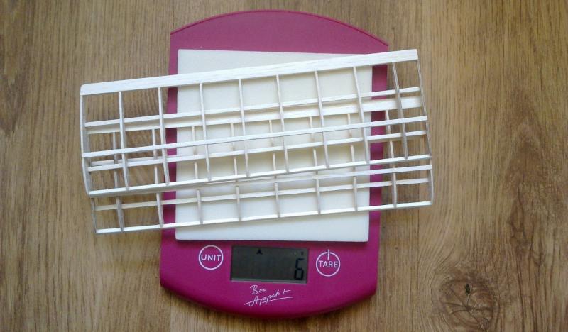

rajaner Opublikowano 21 Czerwca 2017 Autor Opublikowano 21 Czerwca 2017 Ciekawi mnie czy Ci się uda go oblatać , bo już była taki temat , ale umarł http://pfmrc.eu/index.php?/topic/47253-mikro-wicherek-25/ Do pierwszego lotu na pewno dojdzie,a czy będzie latał to się okaże. Nie mam zwyczaju zaczynać modelu po to aby go nie skończyć. Jak wspominałem wcześniej zrobiłem nowe skrzydła. Wydaje mi się że odniosłem mały sukces zmniejszając wadę. Nie dość że skrzydła przedłużyłem po 20 mm każde to sporo straciły na wadze. Wydaje mi się że teraz nie jest tragicznie.Poprzednie ważyły 9g. PS. Kadłub postaram się troszku odchudzić i coś z wagi mu spadnie.Ale to dopiero Przy sobocie dwa dni przerwy.

rajaner Opublikowano 24 Czerwca 2017 Autor Opublikowano 24 Czerwca 2017 Jeżeli to kogoś zaciekawi to dalszy ciąg prac przy modelu. Największym problemem było skompletowanie wyposażenia do modelu. Ale o tym już nie myślę. Dzięki pomocy Wojtka [f -150] stałem się szczęśliwym posiadaczem najważniejszego wyposażenia modelu. Silnik regulator serwa waga widoczna na zdjęciu.Z wagi troszku ubędzie przewody są dość długie i o połowę mogę je skrócić. Jest jedna nie pewność. Jakie zamontować złącza np.konektor typu banan 2 mm czy coś mniejszego. Troszku podłubałem przy kadłubie.O ile to było możliwe troszku go od chudziłem. Przede wszystkim usunąłem troszku balsy no i po oszlifowaniu listewki nieco zmniejszyły wymiar.Mimo że przybyło kilka kilka drobiazgów waga się nie zmieniła. I tak to wygląda teraz Mam nadzieję że CDN.

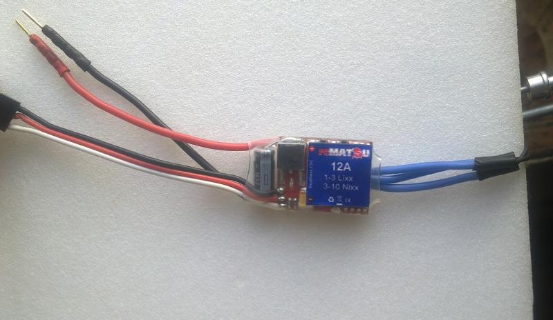

rajaner Opublikowano 25 Czerwca 2017 Autor Opublikowano 25 Czerwca 2017 Co nieco usunąłem z regulatora. Długość przewodów dopasowałem do umiejscowienia w kadłubie i wszystkie skróciłem o jakieś 50 mm. Myślę że zdjęcia pokarzą więcej co jest zrobione niż opis. Waga przed zabiegiem. I po zabiegu.Może to nie wiele ale zawsze coś. Pozostaje jedna nie pewność. Jak ustawić wręgę silnika . Mam na myśli skłon i wykłon silnika w takim maluchu. PS.Mam nadzieję że CDN.

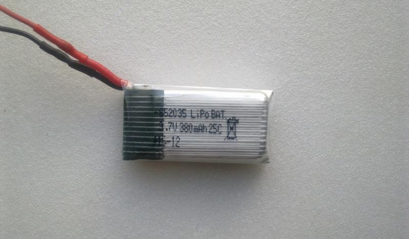

rajaner Opublikowano 28 Czerwca 2017 Autor Opublikowano 28 Czerwca 2017 A ile C ma ten pakiet? Dokładnie taki 25C. PS A co to jest za silnik i regulator - konkretnie (może pracować z 1S?)? Silnik taki jak tu i taki sam jak w modelu Citabria 60 cm.Regulator jak na zdjęciu. Silnik. https://www.bphobbies.com/view.asp?id=V450327&pid=I0740230 Wynik taki prawdopodobnie pszez 1s. Spruboj na pakiecie 7,4 v moze to byc dowolny lipol Tu się zgadza.Na pakiecie 2S na pewno byłby lepszy wynik, ale waga takiego pakietu to jakieś 20g. Andrzej [jędrek] masz taki sam silnik w swoim modelu. Cytuję: Ogniwo o pojemności 220mAh. Ciągu fizycznie nie mierzyłem, zawisu nie zrobię , trochę za mało, ale do lotu wystarczy. Jakie masz założone śmigło, bo w Twoim temacie na ten temat nic nie znalazłem. PS.Jaka minimalna pojemność pakietu 2S wystarczyła by do tego silnika? I jaki w przybliżeniu można by uzyskać czas lotu.
ssuchy Opublikowano 28 Czerwca 2017 Opublikowano 28 Czerwca 2017 Jak podają na BP Hobbies dla tego silniczka: 4.0x4.0 2S 4.4A 74g (2.6oz) 35W 4.5x3.0 2S 4.6A 88g (3.1oz) 36W 4.0x2.5 3S 4.2A 133g (4.7oz) 51W ... jak widać ponad 100g ciągu statycznego można wyżyłować z tego małego motorka, ale zasilanie 3S i 51W na nim to już pewnie hardcore (będzie się mocno grzał), no i ciężar akusa 3S dla takiego małego modelu mało zachęcający. Jędrek, czy to 5-calowe śmigiełko nie za bardzo go obciąża (pewnie spadają obroty, motorek żre prąd, a wcale może nie mieć większego ciągu niż z tymi 4-calowymi)? Andrzej (rajaner): Zakładamy że mamy aku 300mAh (2S) - czyli (teoretycznie ) przez godzinę możesz pobierać z tego akumulatora 300mA (0,3A) prądu. Ze śmigłem 4.5x3 (chyba najlepsze dla tego silniczka dla 2S - tak jak podają w necie) silnik pobiera z akumulatora 4.6A prądu. Robisz iloraz 4.6/0,3=15,3 - czyli ok. 15 razy większy prąd (więc pakiet nie może mieć mniej jak 15C - im więcej tym lepiej). Dzielisz 60min/15 = 4min - czyli możesz latać ok. 4 minut (przy pełnym ciągu). I na tym koniec teorii Pojemnośc nigdy nie jest taka jak podają (zawsze mniejsza z różnych względów), więc loty będą jeszcze krótsze (trzeba również pamiętać, że odbiornik i przede wszystkim serwa też jakiś prąd pobierają). Teoretycznie (praktyka to inna para kaloszy ) - przy pakiecie 2S 30C możesz użyć pojemności 150mAh (ok. 2 min lotu dla 4.6A pobieranego prądu) - przy pakiecie 2S 40C możesz użyć pojemności 100mAh (ok 1minuta 20sekund lotu) ... wszystko oczywiście przy założeniu, że te małe akumulatorki będą faktycznie "trzymały" napięcie przy takim obciążeniu (a z tym w realu może być różnie) Może coś w tym stylu: Turnigy Nano-Tech 2S 300mAh 35C (70C chwilowo) 27g (np. na RCManiak) Turnigy Nano-Tech 2S 260mAh 35C (70C chwilowo) 23g (producent się chwali, że te nano-techy mają ponad dwa razy mniejszą impedancję wewnętrzną, niż typowe LiPole) PS Andrzej (jędrek) będzie mógł napisać coś realnego jak polata Citabrią z tym nowym silniczkiem i zechce się z nami podzielić szczegółami praktycznymi (czyli napisać na ten temat coś więcej, niż tylko dwa słowa ).
