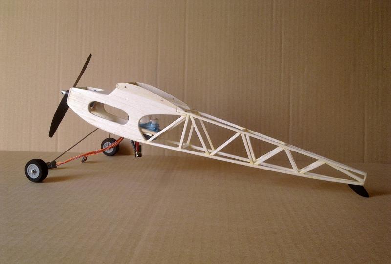

rajaner Opublikowano 8 Lipca 2017 Autor Opublikowano 8 Lipca 2017 Pomału ale zawsze coś przy modelu podłubię. Przygotowałem serwa do wklejenia w modelu. Pułkę zrobiłem z balsy 3 mm nasączonej klejem CA. Nie wiem czy to był dobry pomysł ale jest dużo sztywniejsza no i troszku lżejsza niż bym ją zrobił ze sklejki. Udało mi się załatwić troszku inne i lżejsze serwa niż te co pokazałem wcześniej. Całość waży 6g. I to samo na wadze. Przyszła pora aby zacząć oklejać modelik. Skrzydła i stateczniki będą oklejone japonką.

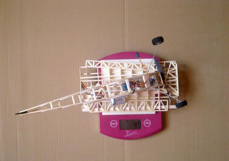

rajaner Opublikowano 11 Lipca 2017 Autor Opublikowano 11 Lipca 2017 Andrzej (rajaner), widzę, że regulator i serwa mają standardowe złączki: raster 2,54mm W związku z powyższym moje pytanie? Czy w odbiorniku dla ciebie mam zamontować µzłącza, czy standardowe goldpiny (?) i do przesyłki załączyć trochę mikrozłącz do zrobienia redukcji, czy zamontowania na stałe w serwach dla maluchów (?): We wszystkich modelach montuję standardowe złącza ja w serwach.Wydaje mi się że taki rozwiązanie jest bardziej uniwersalne. Wracając do tego co próbuję stworzyć. Serwa zamontowane na stałe w kadłubie. Nie wiem jak sobie poradzę z podłączeniem do sterów bo miejsca na paluchy praktycznie nie ma. Pod wozie gotowe no i silnik dostał śmiglo GWS 4,5 x3 które psyknąłem czarnym matem. No i waga całości bez odbiornika i kilku drobiazgów.Wydaje mi się że jak na pierwszego mikrusa [drewniaka] to chyba nie jest tragicznie choć mogło by wyjść lepiej. CDN. Z pewnością nastąpi.
jędrek Opublikowano 11 Lipca 2017 Opublikowano 11 Lipca 2017 Z wagą całości jest OK. Mógłbyś "urwać" wagi z usterzeń bo użyłeś zbyt grubych listewek. Przekonasz się, że po oklejeniu całość jest bardzo sztywna.

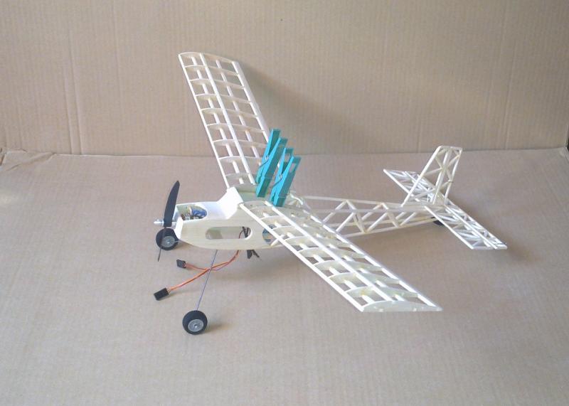

rajaner Opublikowano 12 Lipca 2017 Autor Opublikowano 12 Lipca 2017 Ostatnie zdjęcie całości przed oklejeniem. Co do kolorów nie będę przy tym modelu kombinował . Pozostało mi czerwonego barwnika i takim kolorem japonki będzie model oklejony. Ale mam mały problem. Chodzi mi o połączenie skrzydeł jak to rozwiązać. 1. Obydwie połówki przykleić na stałe do kadłuba.To jest najprostsze wyjście ale model będzie zajmował nie co więcej miejsca. 2.Zrobić bagnety z szprycy rowerowej [takie mam otwory w pierwszych żebrach] . Ale w tym przypadku musiał bym użyć dwie szprychy o długości 80 mm . Waga wzrośnie o jakieś 3g, [sprawdziłem] plus jakieś mocowanie w kadłubie. Jak dla mojej wygody leprze było by rozwiązanie drugie. Ale z drugiej strony gram tu gram tam i wychodzi jak to mówią cegła. Jak na razie to pozostaje do przemyślenia. Może ktoś ma jakieś propozycje lub przykłady jak jest rozwiązany sposób łączenia skrzydeł w podobnych modelach. Co na pewno przyda się na przyszłość.
stema Opublikowano 12 Lipca 2017 Opublikowano 12 Lipca 2017 Zamiast szprychy pręt węglowy 2 mm. Przed chwilą zważyłem 48 cm = 2 g.

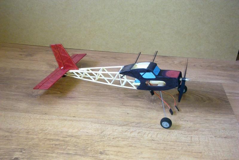

rajaner Opublikowano 23 Lipca 2017 Autor Opublikowano 23 Lipca 2017 Mały przestój przy modelu spowodowany oklejaniem skrzydeł.Troszku czasu musiało minąć zanim zdjąłem z deski po wyschnięciu. Teraz budowa ruszy do przodu bo nie wiele zostało zrobić. Skrzydła i stateczniki po oklejeniu japonką. PS.Jeżeli powstanie następny podobny samolocik to skrzydła i stateczniki będą o wiele bardziej delikatne. To co zrobiłem jest na prawdę bardzo sztywne.
stema Opublikowano 23 Lipca 2017 Opublikowano 23 Lipca 2017 ... PS.Jeżeli powstanie następny podobny samolocik to skrzydła i stateczniki będą o wiele bardziej delikatne. To co zrobiłem jest na prawdę bardzo sztywne. Ma być sztywno i lekko, a nie miękko i delikatnie.
jędrek Opublikowano 23 Lipca 2017 Opublikowano 23 Lipca 2017 Mały przestój przy modelu spowodowany oklejaniem skrzydeł.Troszku czasu musiało minąć zanim zdjąłem z deski po wyschnięciu. Teraz budowa ruszy do przodu bo nie wiele zostało zrobić. Skrzydła i stateczniki po oklejeniu japonką. 201204206801.jpg PS.Jeżeli powstanie następny podobny samolocik to skrzydła i stateczniki będą o wiele bardziej delikatne. To co zrobiłem jest na prawdę bardzo sztywne. Pisałem o tym właśnie wcześniej. Te modeliki trzeba budować dużo bardziej delikatnie. Po oklejeniu są wystarczająco sztywne i wytrzymałe.
