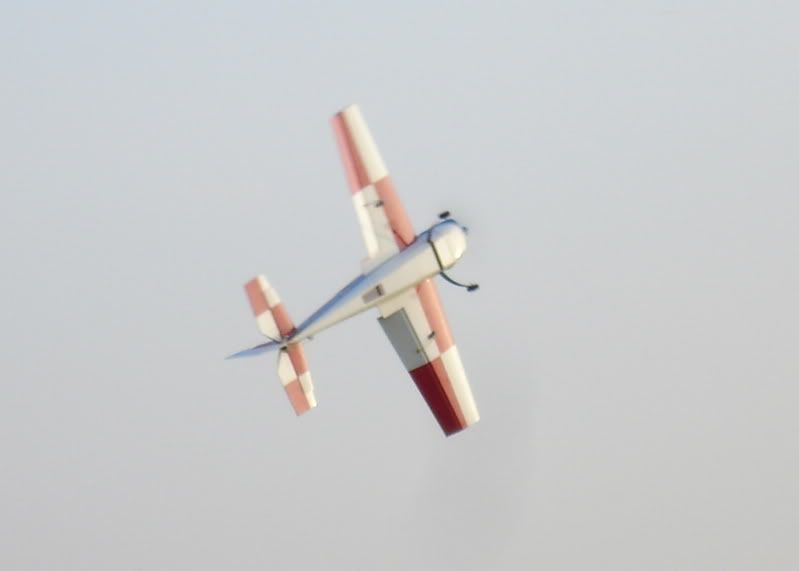

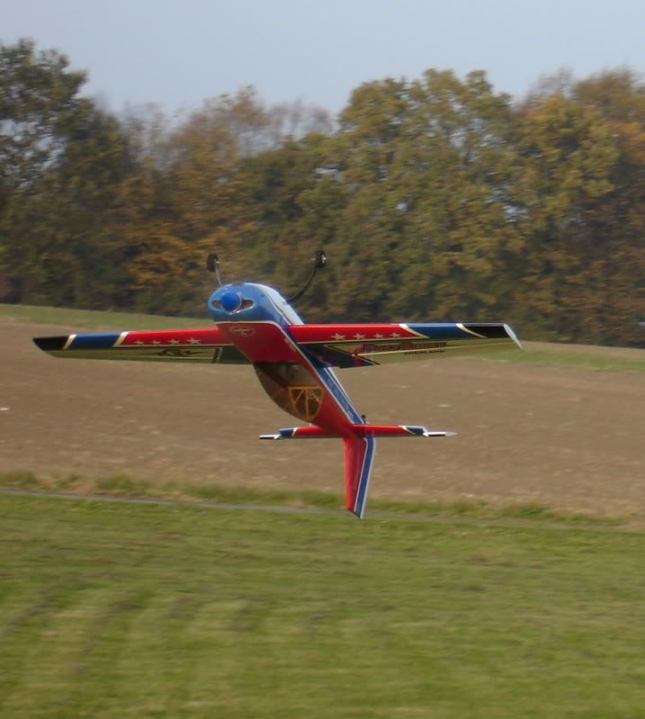

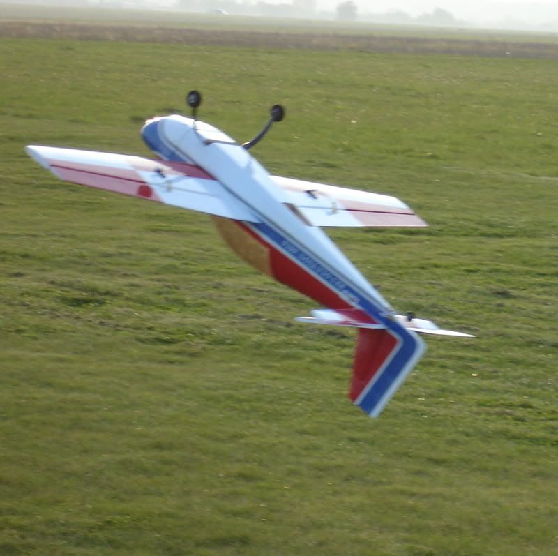

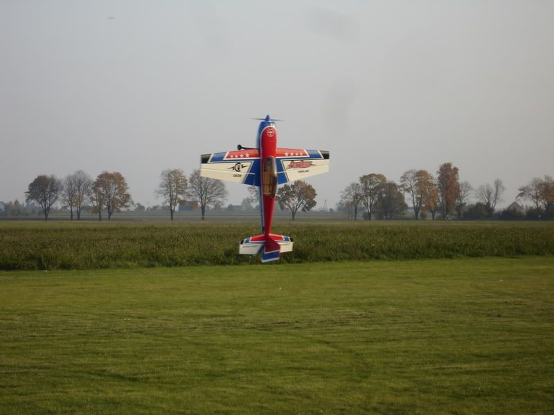

alchemique Opublikowano 16 Października 2008 Opublikowano 16 Października 2008 Polecam Freestye rc , z tego co wiem to jest dystrybutor EF na europe, kupowalem tam pare razy, szybko, latwo i przyjemnie. Domyslam sie ze rcsklep ma to co wlasnie oni maja na stanie. Pare fotek z weekendu, trzeba korzystac z pogody poki jeszcze jako tako na dworze:) Doszly dzis do mnie dwa serwa na wysokosc, Hiteki sziteki 5085, male 22g. Jedno bylo zdecydowanie za malo precyzyjne. Serwo dziala ok, ale ten lacznik nie pracuje poprawnie i wychylenia obu polowek wysokosci sa bardzo nierowne. Mam nadzieje ze montaz 2 serw zalatwi sprawe i ze nie bedzie duzej roznicy w wadze. Moja extra jak na razie wazy 2,48 wazylismy ze Skazo ostatnio na lotnisku, ciag na pakiecie po ok 7-8 minutowym locie wysnosil cos w okolicach 3,8kg. W najblizszym czasie mam zamiar zamontowac wunglowe loze takie jak przedstawil Darek.
